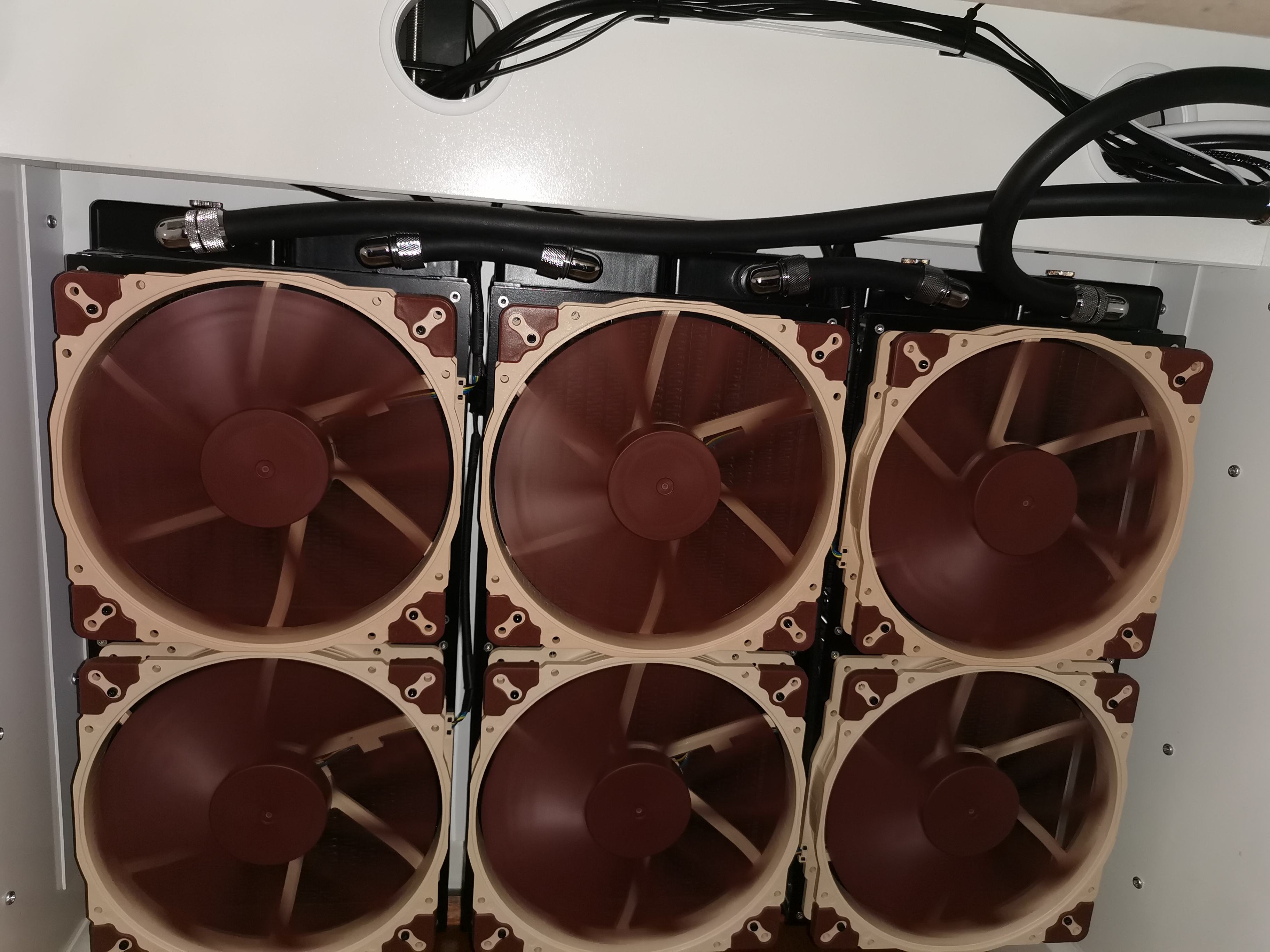

Nur aus Platzmangel, aber 5 könnten passen, bring mich nicht auf solche Ideen 😁 Ich hab den Verkäufer mal angeschrieben ob er mir mit dem Versand entgegen kommt und dann mal schauen wo der Frosch die Locken hat...

Mit Doppelnippeln ne lange Spirale machen oberhalb der Radis ;)
