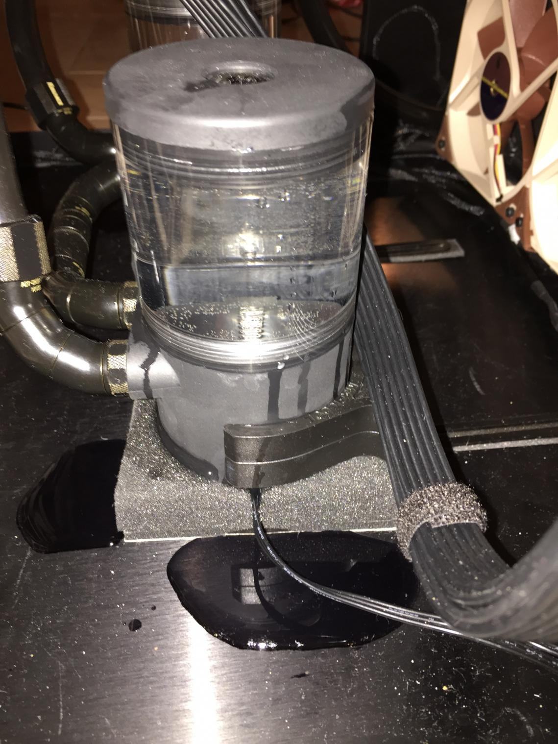

kleine Warnung/Hinweis!!!
ich habe ja 2 DCP450 in Betrieb genommen.
Da ich Case bedingt noch einen höher liegenden AGB habe, laufen beide AGB der Pumpen voll.
Luft lasse ich bei Befüllung über den Top Anschluss raus.
Beide Deckel sind nicht dicht!!! egal wie fest ich sie anziehe, zu viel Spiel und bei einem gab es wasseraustritt. Den konnte ich aber mit Dichtband beheben. Wenn etwas Luft im AGB ist fällt das natürlich nie auf.
Ein Überdruckventil könnte evtl. Abhilfe schaffen :hmm:
Hmm - also das mit dem Dichtband scheint mit aber nicht unbedingt die Methode der Wahl zu sein. Damit bringst du mehr Spannung auf die Gewinde. Ich hoffe das sprengt dir nicht die Röhren.
Hab mit den Deckel mal genauer angesehen. Man kann zumindest bei meinen beiden Deckeln kleine Spritzgrate und Unebenheiten der Dichtflächen an den Auswerferabdrücken erkennen (ist ein Spritzgußteil). Könnte mit vorstellen, dass das Problem besser behoben werden kann, wenn man die Dichtfläche sauber und eben abschleift. Hab allerdings nicht getestet, ob es das Problem bei mir überhaupt auftritt.

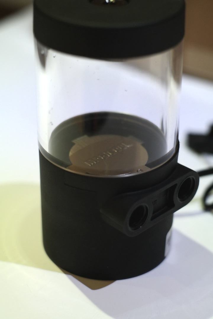

So, ich habe meine DCP450 nach langer Wartezeit auch endlich bekommen :)
Ich muss schon sagen, dass ich dachte sie wäre kleiner, ich war ehrlich gesagt überrascht von der Größe. Die Lautstärke ist fast schon unglaublich, echt quasi lautlos und sehr wenig bis keine Vibrationen.
Ich glaube außerdem, dass das Design geändert wurde, seit der letzten Lieferung! Es sind bei meiner Pumpe die Gewinde des AGB nicht zu sehen, außerdem ist mein deckel 100% dicht, ich hab sie geschüttelt und auf den kopf gestellt (aus natürlich und mit stöpsel dran).
hier mal ein Bild meiner Variante:
Nice! Außengewinde am Plexiglaskörper sind definitiv noch mal eine Aufwertung. Wo sind denn jetzt die Dichtungen platziert?

@VJoe2max: kann ich leider nicht sagen, ohne den agb abzuschrauben. Die Dichtungen sind von außen unsichtbar. Jedenfalls dicht ist se ;)

Die neue Version ist übrigens einen guten Zentimeter höher als die Urversion!

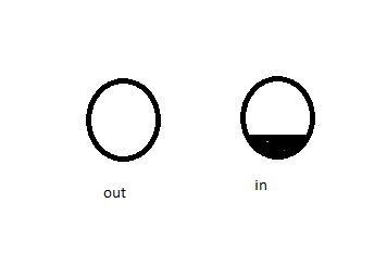

meine pumpe hat am eingang so 'ne "tolle" verjüngung.
ist mal nich standard nehme ich an?
Doch das ist normal. Haben beide Versionen. Die Stufe liegt hinter dem Gewinde am Übergang zum Boden des AB.
Edit: Es kann dort Grate vom Spritzguss geben (war bei meiner neuen so). Um die Strömung zu optimieren kann man diese mit einem kleinen Skalpell entfernen. Einen messbaren Effekt hat das aber nicht.
