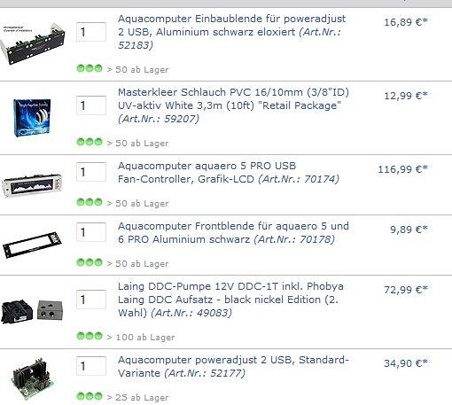

So ich werde wohl vom USB Aquero und der Eheim auf folgendes umsteigen:
Wäre die Zusammenstellung so vernünftig?
Ich möchte die Laing nutzen da sie kompakter ist bei mehr Leistung.
Und der Aquero sieht einfach hot aus^^.

Habe die ddc 1t mit phobya Deckel geordert, muss mal sehen wie laut der ist und ich ich nicht doch den alphacool acetal nehm
