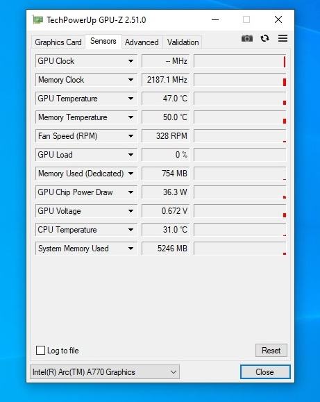

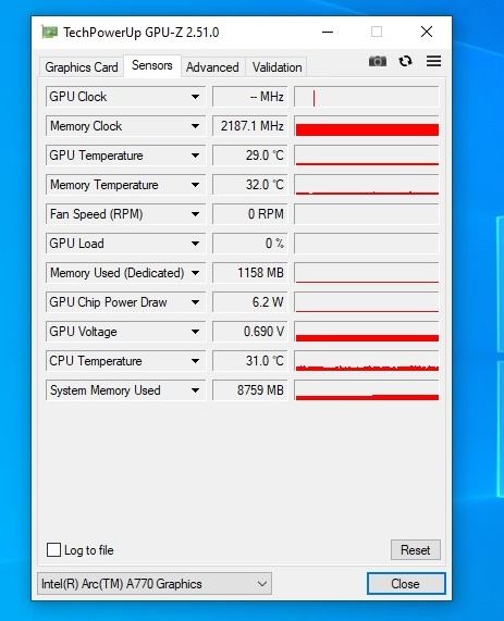

so hat es wunderbar geklappt wegen der Intel Arc A770 16GB Grafikkarte.
Du musst 2 Einstellungen ändern im Bios vom Mainboard Native ASPM auf enabled stellen und PEG ASPM auf L1. Dazu in Windows die PCI Express Energieverwaltung auf maximale Energieeinsparung.

Keine ahnung hab nur ein 27 Zoll Monitor mit 60Hz und mehr wie 7 Watt im IDE Modus braucht meine Intel Arc A770 16GB nicht.
