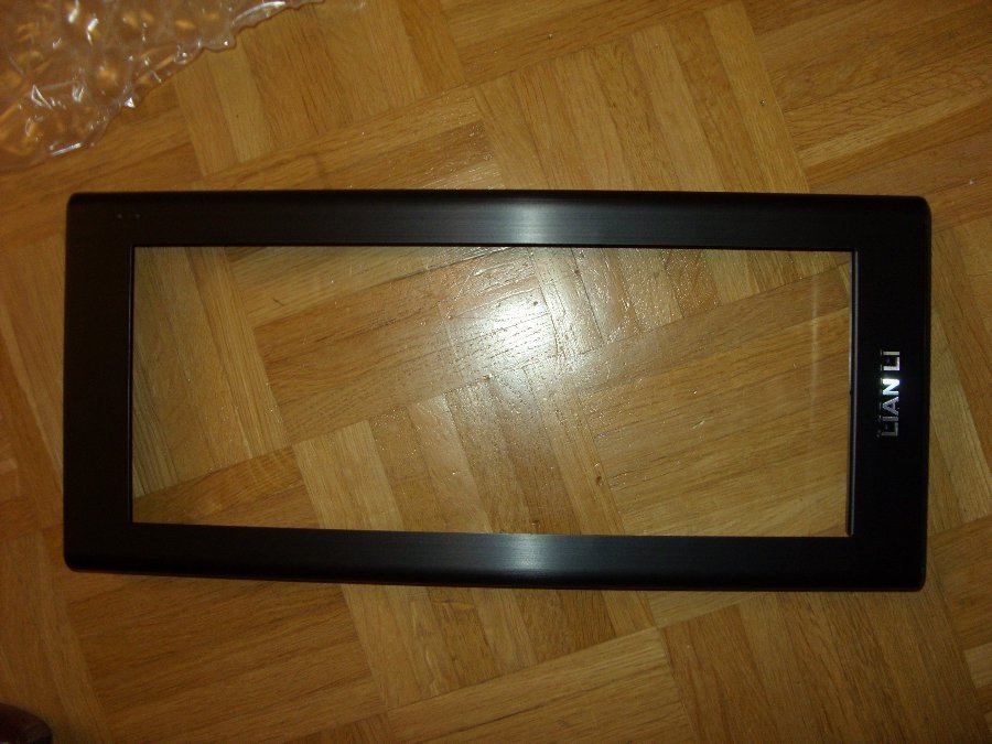

Ich frage mich gerade was du mit dem Fräskopf an der Front machen möchtest...Ich habe mal ein Foto gemacht wie die Front jetzt aussieht wenn alles raus gebaut ist...Und hast du für das inlay Plexiglas Satinice in Schwarz zur Verfügung da?
Achso, wusste jetzt nicht, dass die Front durchgehend offen ist. Das Acrylglas haben wir eigentlich immer da, muss nur schauen, wieviel noch da ist, bin jetzt allerdings schon zuhause.
