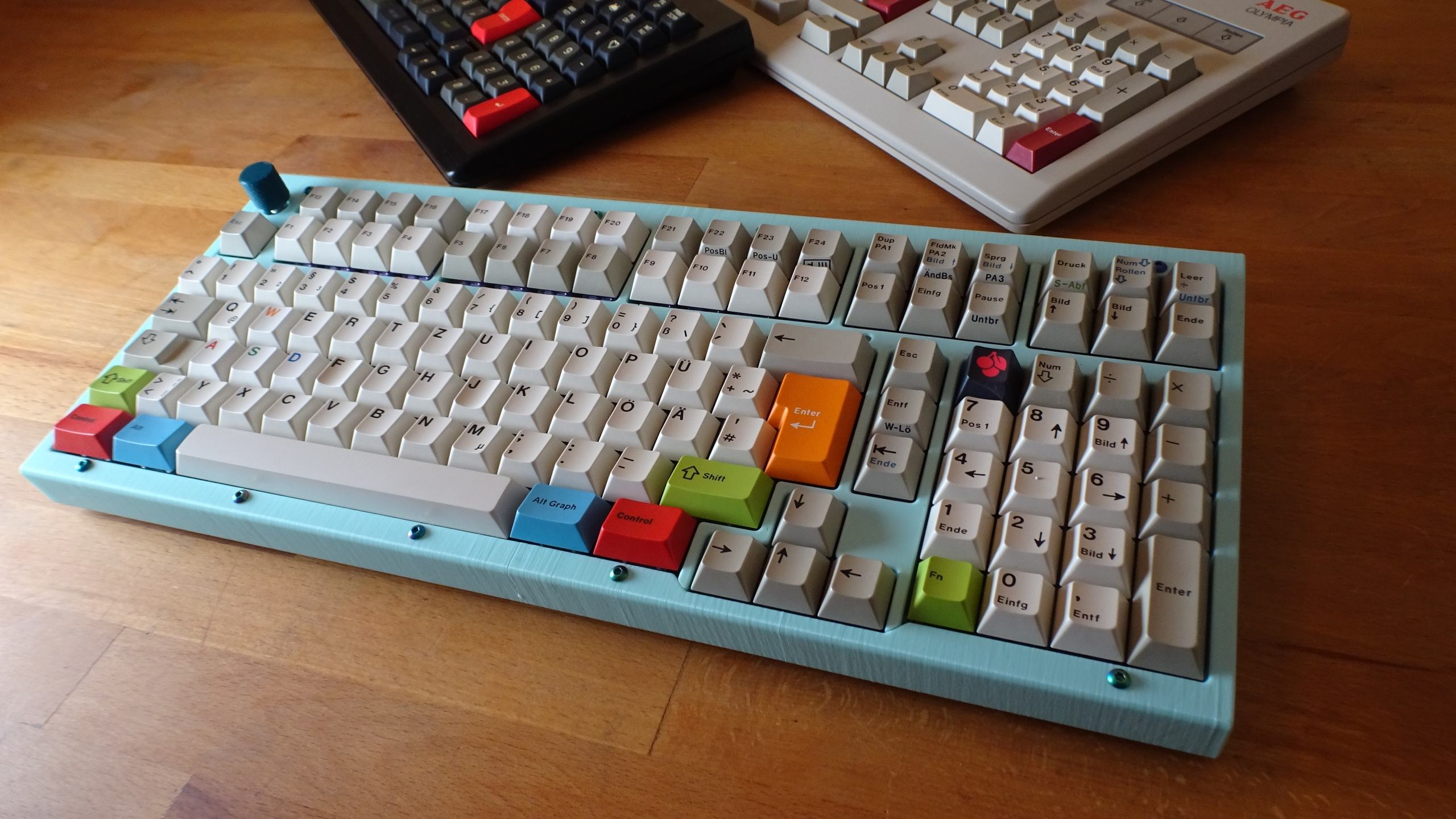

Alle 120 Schalter sind dank plate-mount fix gelötet und die Innereien können in die Gehäusehälften geschoben werden. Durch Lösen der Schrauben und etwas Druck auf den Alpha-cluster richtet sich das Gehäuse aus und wackelt danach absolut nicht mehr. Loben muss ich die Schrauben, alle Gewinde makellos, die Köpfe lassen auch drei, vier Mal lösen und festziehen ohne Macken über sich ergehen und wie diese rainbow screws im Licht funkeln, ist nicht zu beschreiben. :love: Die "deep, thocky sound signature", mit der RNDKBD wirbt, ist überraschenderweise ein Fakt und nicht nur eine Floskel. Für ein Plastikboard ist der Ton schon sehr tief. Mal sehen, ob und womit da ein Clip machbar ist.
Boston Switches.png Boston (13).JPG Boston (14).JPG Boston (17).JPG Boston (24).JPG Boston (23).JPG
Die Keycaps sind eine Mischung aus G80-1800HAD, GMK Klassiker Farben, GMK Sample Mods Kit, G80-2551HAD und GMK Iceberg. Ein paar Sätze zu den Switches: ZealPC Clickiez 75g haben bei mehr als nur einem etwas von einem Maschinengewehr; sehr laut und sehr hart. Das meint die Feder und den bump. Als Vergleich würde ich Kailh BOX Navies heranziehen, die eine ähnlich starke Feder haben, aber höher klingen. Im Gefühl eine Steigerung, ein Navy ist taktil, ein Clickie ist taktilst. Der Meteor White ist dagegen ein regelrechtes Weichei; ganz soft und leise dumpf. Endlich mal ein Board, bei dem die Alphas lauter sind als die Leertaste. Durock Lupine sind für mich recht nah an Banana Split oder Prevail's Epsi, sehr smooth, ganz wenig wobble und "thoccy" bei mäßigem Kraftaufwand. Zehn Stück mehr davon wären nicht falsch gewesen, denn wo die beiden Vintage Blacks sitzen, die dem Numpad die splits ermöglicht haben, ist fühlbar scratchy und hörbar clacky. Ich bin aber bekloppt genug, um einfach beides zu mögen.

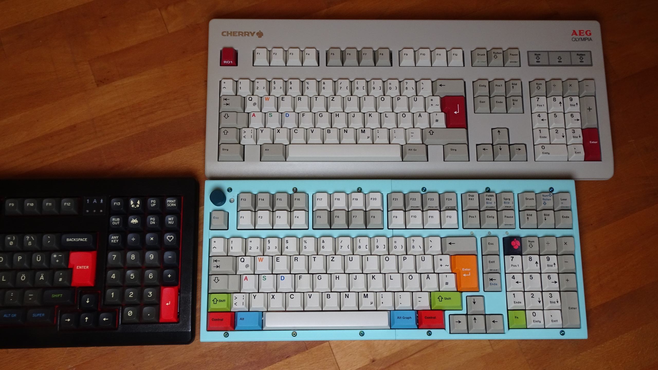

Speziell für Dich mein Lieber, ein kleiner "Schwanzvergleich"... :fresse:

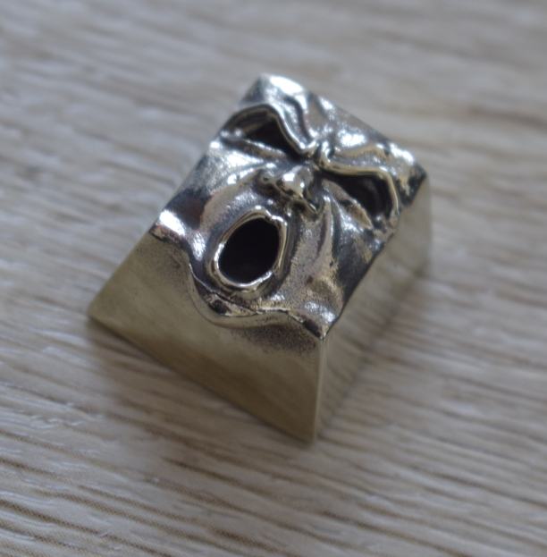

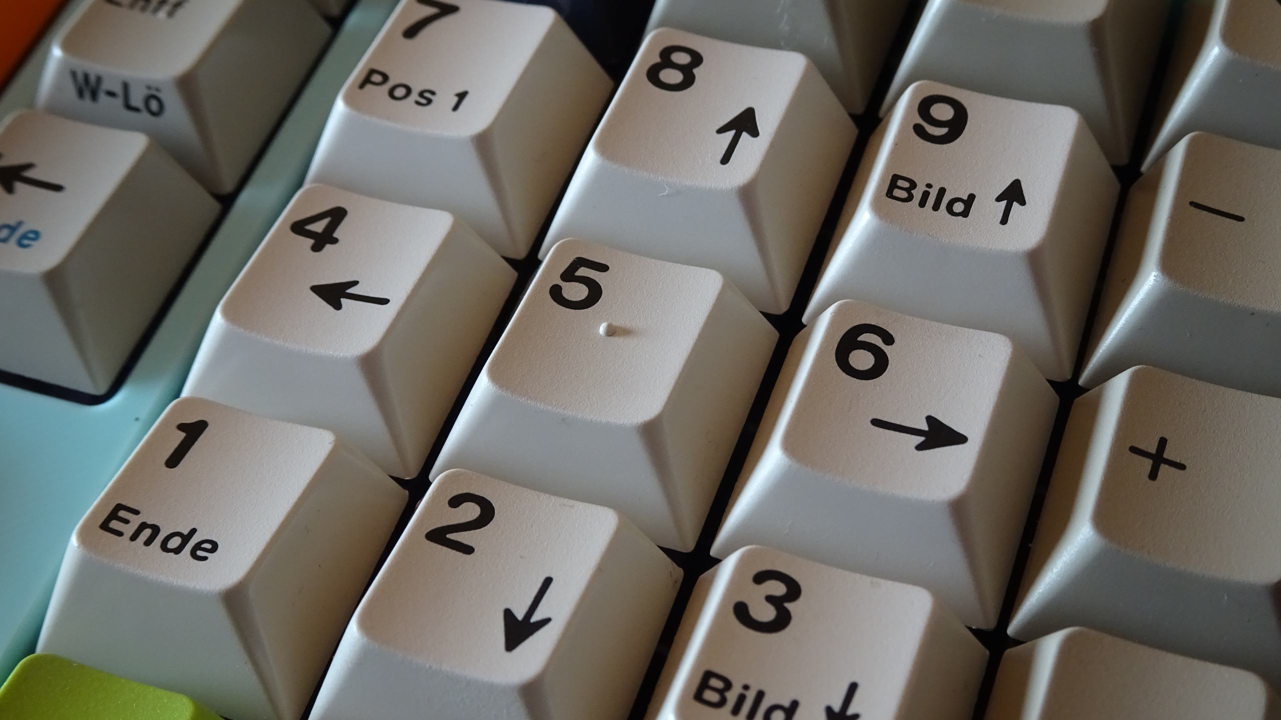

Was noch fehlt, sind die relegendables von Candykeys, die mit Macros zum Zocken ausgerüstet werden. Bis dahin, weil sculpted F und J sowie der Nippel auf der Fünf so schön sind, noch ein wenig OG Cherry p0rn 🔥

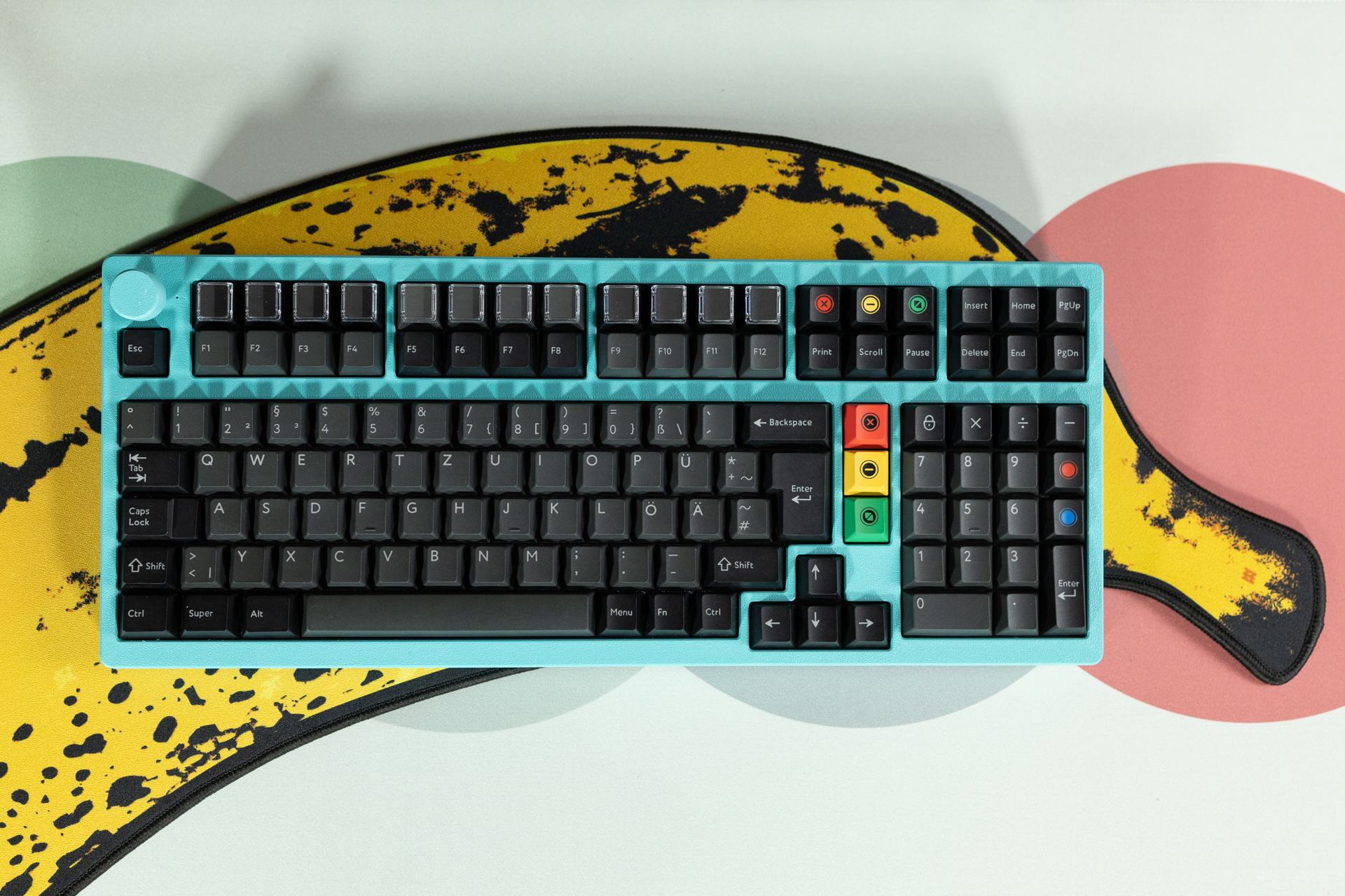

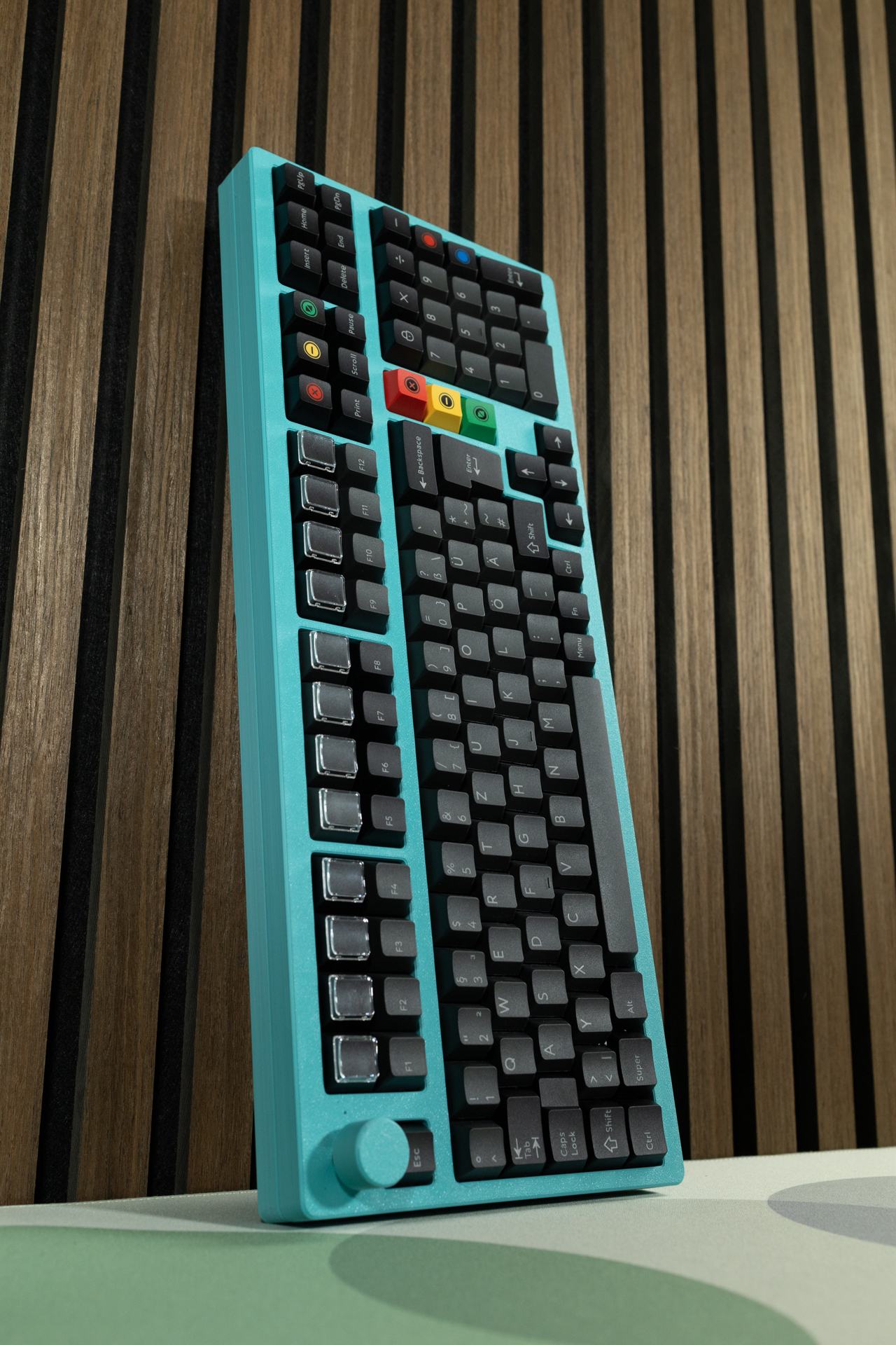

Boston 120% habe ich mir auch vor zwei Wochen bauen können. Irgendwie ging es bei mir einfacher, denn ich hatte das große Glück eine PCB+ Plate Kombo zu bekommen und ein zweiteiliges Case. Großer Dank an Technofrikus.
PBTFans Retro Dark Light auf Teal Filament schaut auch gar nicht so schlecht aus. Relegendables sind mittlerweile auch alle belegt bei mir.
Ich hab ausgelötete und gelubete Cherry MX Blacks genutzt weil ich nichts anderes in so rauen mengen im haus hatte was mit pcb mount gut geht. Der Sound hat mich aber sehr positiv überrascht, das große Case hat eine tolle resonanz und es hört sich schön tief und voll an.
