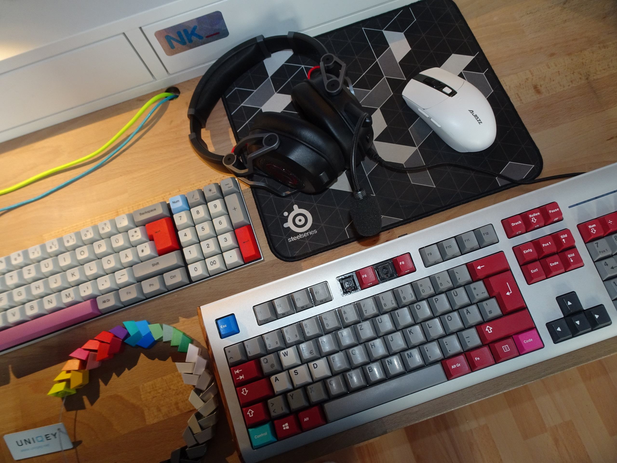

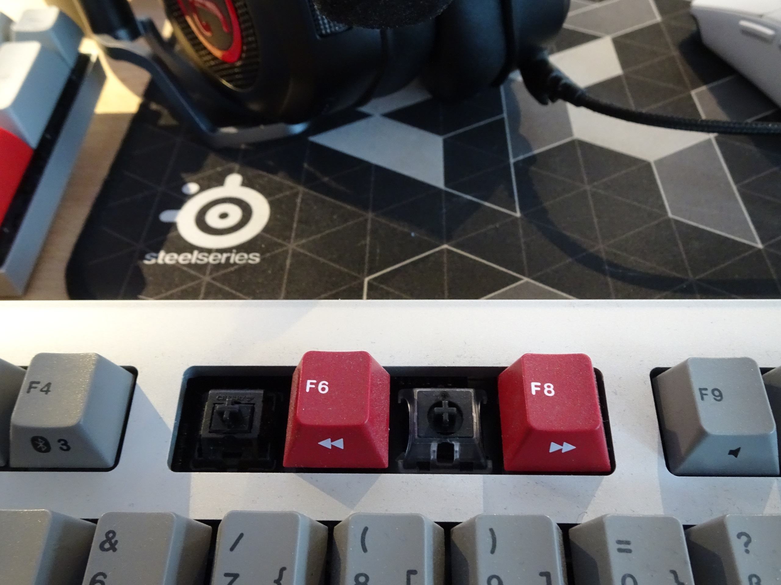

Kleiner Testaufbau:
Hört am besten selbst, unten im ZIP-Ordner steckt eine MP3-Datei. Das Mikrofon am Teufel Cage ist recht gut. Kurze Erklärung, was da zu hören ist:
  1. Drei Mausklicks zum Einpegeln und vergleichen
  2. Drei Mal MX Black "oben ohne" (im Bild F5)
  3. Drei Mal MX Black mit QMX-Clip, aber ohne Keycap (im Bild F7)
  4. Drei Mal MX Black ohne QMX-Clip, aber mit Keycap (im Bild F6)
  5. Drei Mal MX Black voll angezogen, mit Clip und Cap (im Bild F8)

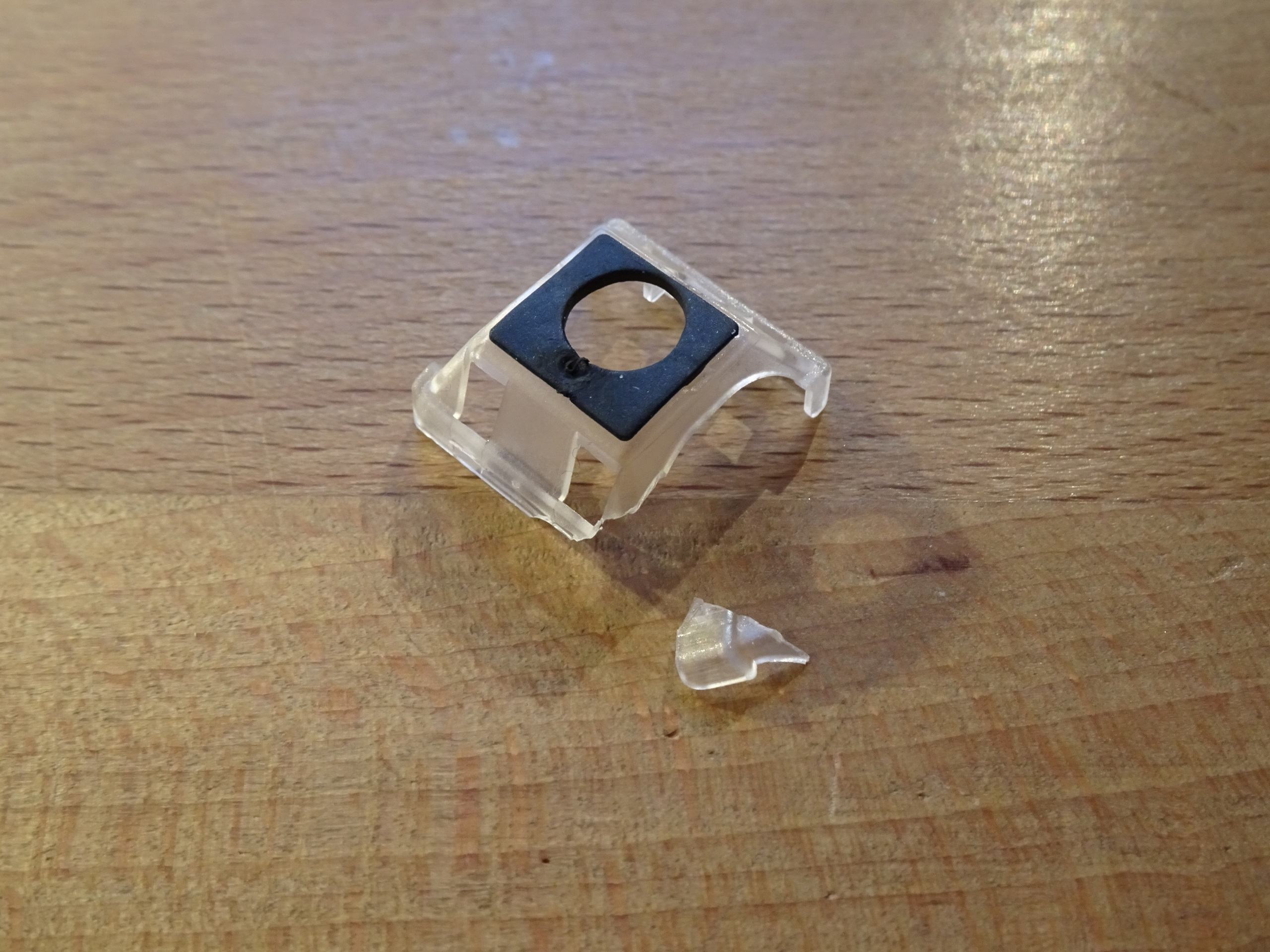

Ergänzung zum QMX-Clip PCB-mount: Bei einer 2u Taste mit Stabi unten/oben, also south facing Switch in Richtung Stabi, kann der Clip nicht montiert werden! Das Stabigehäuse versperrt den Weg und der Clip kann nicht einrasten. Im Manual steht keine Silbe davon. 😕
Bei der Q100 ist Num-Plus und Num-Enter von diesem Problem betroffen. Bei der Num-Null zeigt die LED auch nach unten, der Clip passt trotzdem, weil der Stabi links/rechts anliegt.

Ergänzung zum QMX-Clip PCB-mount: Unter einer 2u Taste, bei der die LED-Aussparung des Switchs in Richtung Stabi zeigt, kann der Clip nicht montiert werden - der Stabi ist im Weg, der Clip kann nicht einrasten. Steht, wie sollte es anders sein, nicht in der Beschreibung. 😕
Von diesem Problem ist + und Enter auf dem Numpad der Q betroffen. Bei der Null zeigt die LED nach unten und der Clip passt.

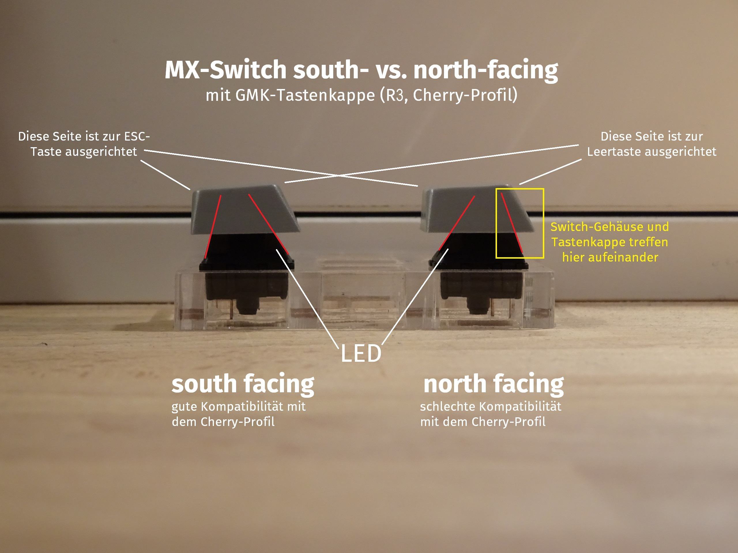

Zum Thema north/south facing habe ich mir nun einiges an Text- und Videomaterial zu Gemüte geführt und lese/höre Unterschiede beim Klang heraus. Die sind unbestritten deutlich, aber auch störend? In den meisten Videos wird nicht eine Tastatur mit north facing mit einer anderen Tastatur mit south facing Switches verglichen, sondern eher die Hälfte der Keycaps herumgedreht, um den klanglichen Unterschied zu verdeutlichen, was mich (nicht bloß optisch) sehr verwirrt...
Zudem verrichten meine heute Nachmittag montierten QMX-Clips ihren Dienst auf south facing Switches. Kannst du noch mal erklären, was genau du wissen möchtest, also ob es einen Sinn ergibt, wenn ich jetzt einen Teil der Keycaps herumdrehe, sodass die legend am unteren Rand ist und damit über der (theoretisch existierenden) LED ist? Der Clip wird den Klang ja nicht ändern, nehme ich an, evtl. könnte er aber das Tippgeräusch so stark dämpfen, dass das "Störgeräusch" (?) geschluckt wird.
@XibariS
Also so wie ich das verstanden habe, verändert sich das "feeling" und manche empfinden das als störend.
Anhand der Videos würde ich davon ausgehen, dass man die Caps nicht mehr durchdrücken kann da die Kante blockiert.
Und das auch nur in R1 und R2.
Lösungen die ich bisher gefunden haben sind:
Dremel :P oder aber Washer-Ringe (ist wohl das gleiche wie O-Ringe nur in hart und etwas dünner).
Da ich aber mit dem Gedanken gespielt habe mir die Clips zu kaufen wollte ich mal wissen ob die evtl. den gleichen Effekt haben.
Nach genauer Betrachtung vermute ich aber, dass dem nicht so ist. Gehäuse der Clips ist ja quasi identisch wie das vom Schalter.
D.h. der Keycap wird dann einfach nur an die Kante vom Clip stoßen.
Ich hoffe das ist nachvollziehbar *g*

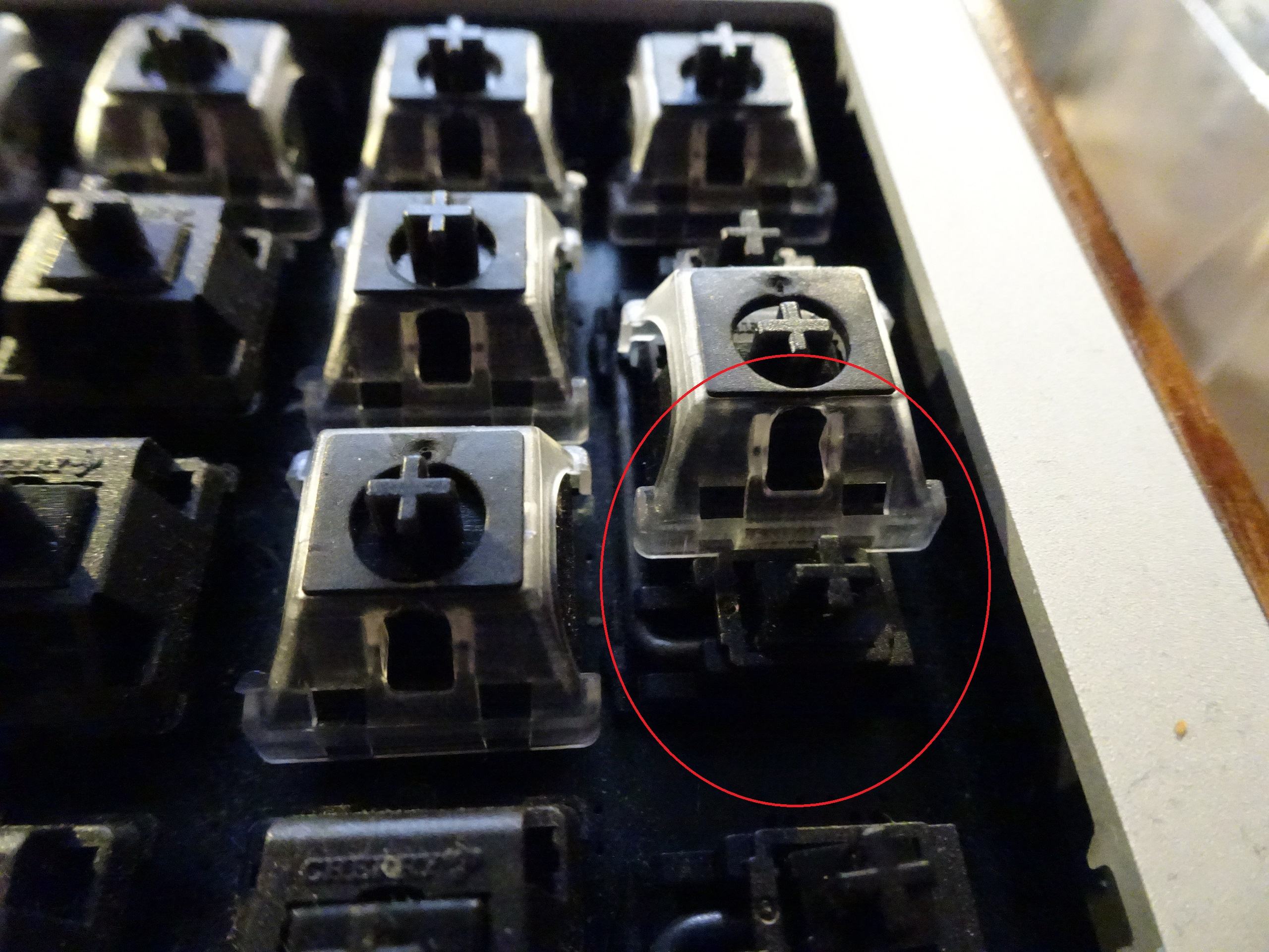

Allmählich wird ein Schuh draus, ja. Auf YouTube kommt das feeling ja leider nur mäßig rüber, deshalb habe ich eben mal zwei gleiche Cherry-Switches in den Switch-Tester-Rahmen gesteckt, die QMX-Clips abgezogen (sollte man nicht mit dem wire keycap puller machen!) und dann eine Cherry-R2-Keycap (Z und U müssten doch R2 sein?) aufgesteckt. Links south facing, rechts north facing:
Auf den ersten Blick wird klar, worum es geht; ein south facing Switch passt sich der Form der Kappe an und ein north facing Switch sieht einfach falsch aus. Ich bilde mir ein, der south facing hat ein Quäntchen mehr Hubweg respektive die Kappe auf dem north facing setzt minimalst früher auf dem Switch auf - Einbildung ist auch eine Bildung. Der Klang unterscheidet sich so dermaßen gering, es lässt mich an den Videos oder meinen Ohren zweifeln. Was das Tippen an sich betrifft, hatte ich bei beiden gleichermaßen "vom feeling her ein gutes Gefühl", um es mit Möllers "treffenden" Worten zu sagen ... ;)
Mit Clips (sonst alles gleich) zeichnet sich m.M.n. ein ganz anderes Bild, north facing geclipped ist echt furchtbar, es quietscht oder knarzt sogar. Keine Ahnung warum, ich habe alle Teile untereinander durchgetauscht und noch weitere Clips ausprobiert um Toleranzen auszuschließen, es bleibt aber der Ersteindruck: Kein QMX-Clip auf north facing Switches.

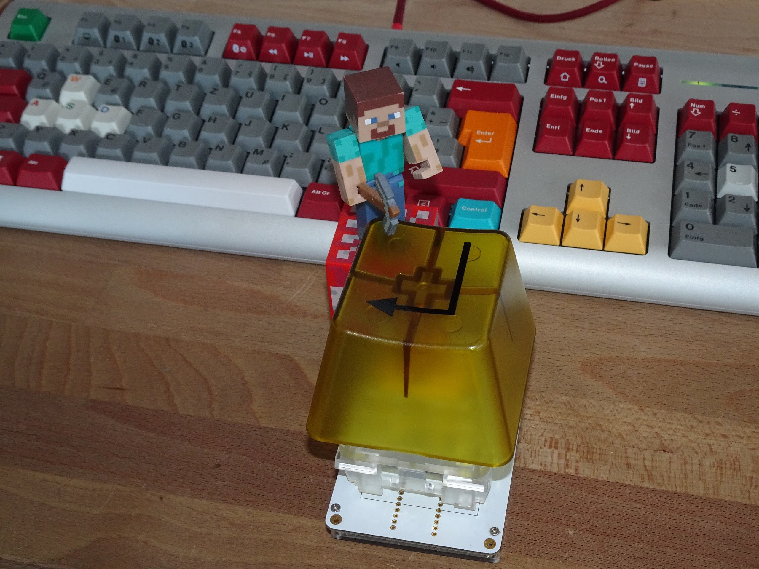

Wer mal was geplottet haben möchte, dem sei MM Folie & Druck in Dinkelscherben / Schwobeländle wärmstens empfohlen - dort habe ich schon viele Male bestellt, sehr netter Kontakt, PNG und DXF werden per E-Mail entgegengenommen, die Zahlung via PayPal Family & Friends, Lieferung erfolgt schnell (2 Tage) und Preis/Leistung stimmen m.M.n. auch. (y)
Öhm....
Hast du denen Einfach ein Layout per Mail geschickt das du deine Tastaturaufkleber bekommst?
Bzw könnte man das machen? Aufkleper für normale Keycaps dort fertigen lassen?
@Magera
Wie gesagt, nur ein PNG-Bild. Mit dem Formenwerkzeug zwei Rechtecke und ein Dreieck auf transparenten Hintergrund gemalt und dann aneinander geschoben. Das Seitenverhältnis war mir relativ schnuppe. Das gute, alte Ulead PhotoImpact 10 SE, released anno 2004. Hoffentlich geht die CD-ROM nie kaputt. Das läuft auch unter Windows 10 x64 noch gut, warum also in was Neues einarbeiten. Die PNG habe ich dann mit convertio in DXF umgewandelt.

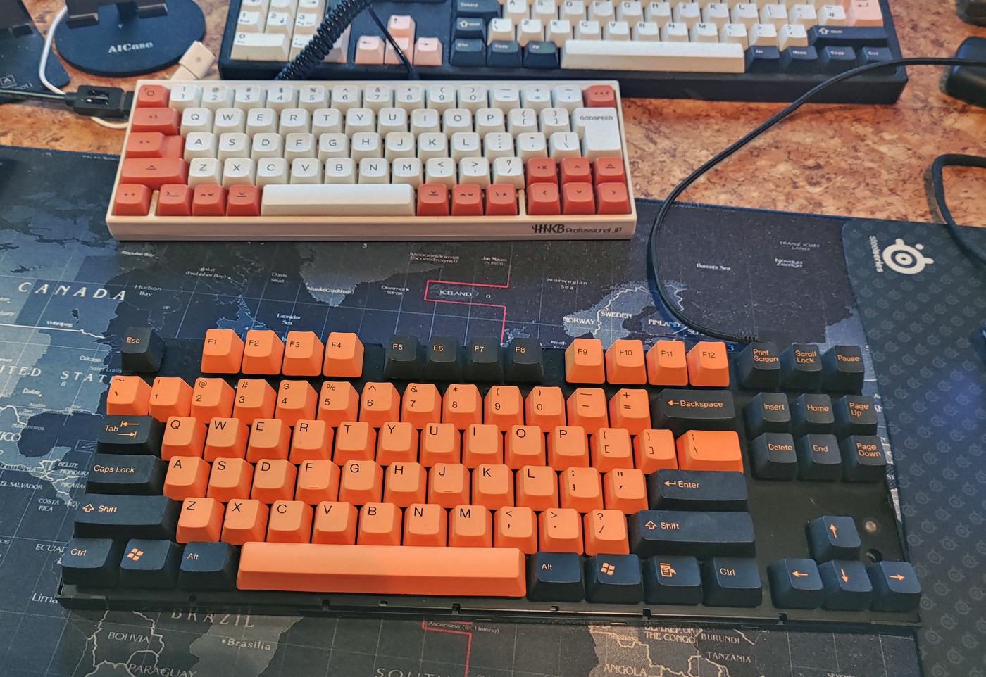

Orange & Black gefällt mir immer noch, zum Tai-Hao-Cocktail gebe ich noch ein bisschen Starry Night dazu. Auch schon paar Tage alt, die Bilder ...
