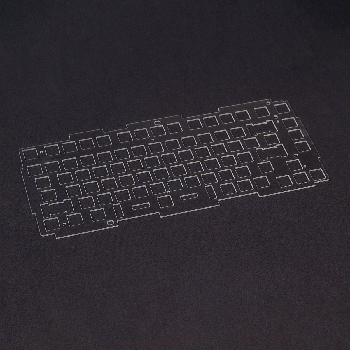

Fragt sich nur wie die auf einer nicht aus PC Plate Klingen. Würde die so einfach in meiner GMMk Pro verbauen
Bei mir kommen die Stabs in meine Mode65, die im März ankommen wird.. da kannn ich die Stabs mit ner POM und FR4 Plate testen

Es geht um das Thema Dämmung im Bezug auf Klangeigenschaften verändern. Irgendwie kommt langsam wieder der Drang auf an der GMMK Pro zu modden ^^
Nun habe ich sowohl hier im Thread schon den Einen oder Anderen gesehen, als auch in Videos - es geht um Dämmmatten.
Die Frage, die ich mir stelle - Bitumen oder Alubutyl ...
Ein paar hier hatten ja mal was bzgl. beider Arten gepostet, wenn ich es noch richtig im Sinn habe.
Mein Plan ist es in das Case unter das PCB die aktuelle Silikonmatte gegen eine der beiden Matten auszutauschen.
Vllt. ist es auch übertrieben, aber macht es Sinn sich aus einer jeweiligen Art "Platefoam" zu basteln? Würde das was bringen? Jede Menge Geduld und Geschick natürlich vorausgesetzt ^^
Und auch an die GMMK Pro Nutzer - hat schon jemand von euch eine der beiden Arten in der Tasta getestet?
@qD3m0Np Ich habe leider keine GMMK Pro hier, da mir das Format nicht zusagt, aber ich habe die K4 bearbeitet als auch die EVGA Z15. Beide Tastaturen klangen recht hohl, da einfach im Case selbst und zwischen PCB und Frame meiner Meinung nach zu viel Luft bzw. leerer Raum gewesen ist.
Bei beiden habe ich das innere des Bodens einfach mit dem Schaumzeug ausgekleidet, welches im Packungsmaterial der Tastaturen lag. Funktioniert ganz gut, da du nur die Größe mit der Schere ausschneidest und da wo die Schrauben reinkommen einfach mit der Hand ein Loch durchdrücken.
Zwischen PCB und der Plate habe ich von KeyGem das Module Foam verwendet. Das anbringen ist ein wenig zeitaufwändig und man benötigt eine ruhige Hand und am besten eine Pinzette aber nach den Mod klangen beide Tastaturen nicht hohl. Die meisten würden es als thocky bezeichnen. War auf definitiv eine Verbesserung.
