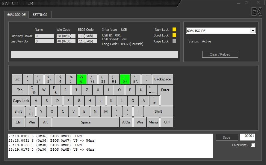

Da EliteKeyboards seinen "Switch Hitter" eingestellt hat und die Mirrors sich bestimmt nicht vermehren, lege ich ihn einfach mal hier zum Download ab:
Switch Hitter 1.02.2910.zip

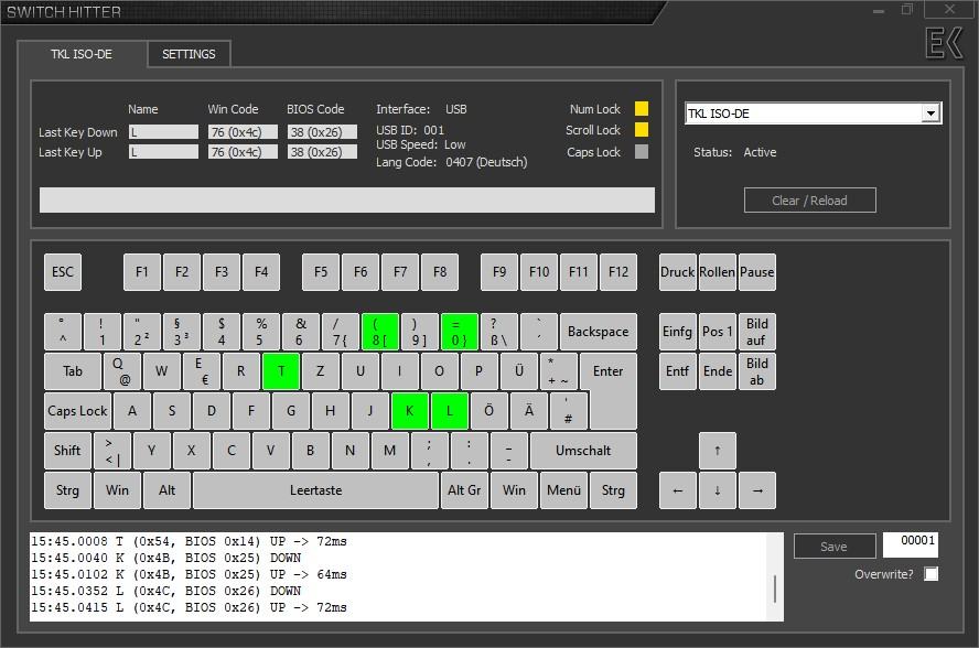

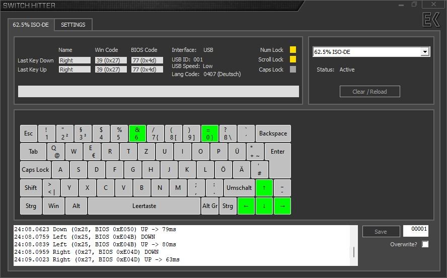

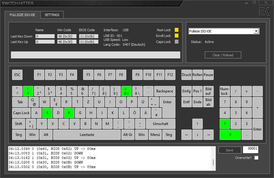

Mit dabei sind KBL-Dateien für ein ISO-DE-Layout auf den wichtigsten Formfaktoren. Das Fullsize-Layout ist von Chip, habe ich kopiert und selbst angepasst für 60% mit/ohne Pfeile, TKL und 1800.
Die Dateien müssen nach der Installation im Ordner C:\Users\Username\AppData\Roaming\EliteKeyboards\layouts eingefügt werden, während Switch Hitter geschlossen ist.
Wer noch mehr Layouts gebrauchen kann, es gibt sogar Colemak sowie HHKB, Poker, FC660C sowie diverse alte IBM-Boards.

was macht das Programm
Es testet Hardware und Software gleichzeitig, indem es erstens anzeigt, ob und welche Tasten Du betätigst, z.B. um Nichterkennen von Anschlägen oder Fehler in einer frisch geflashten Firmware festzustellen. Zweitens siehst Du, wie oft und lange ein Tastendruck erkannt wird, womit Switches die von chattering / prellen betroffen sind, sofort auffallen. Und drittens kannst Du key rollover (2KRO, 6KRO, NKRO) testen.
