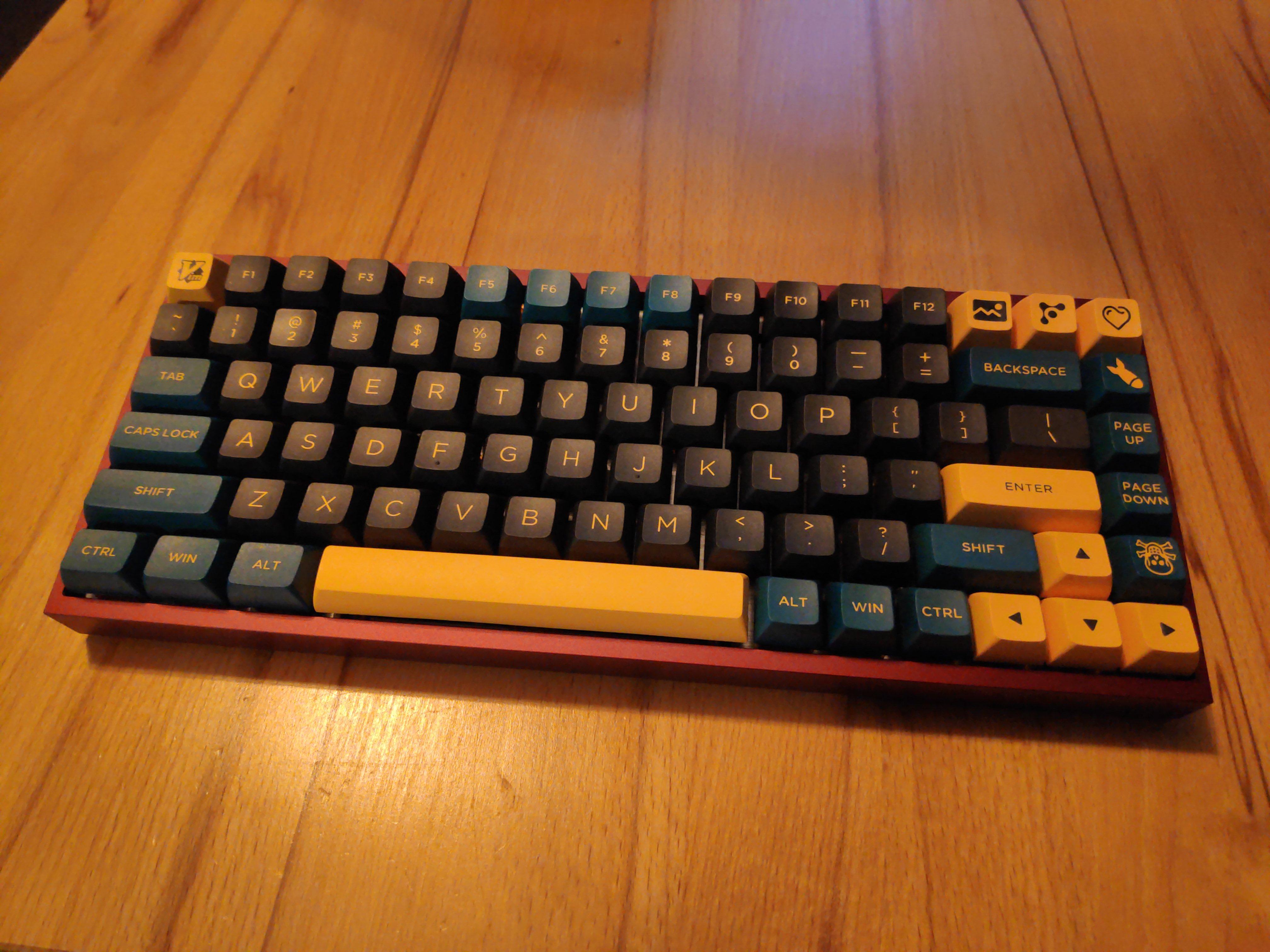

Ich habe fertig. Heute Abend dann mal austesten, ob alles geht und mit VIA ein paar Einstellungen machen.

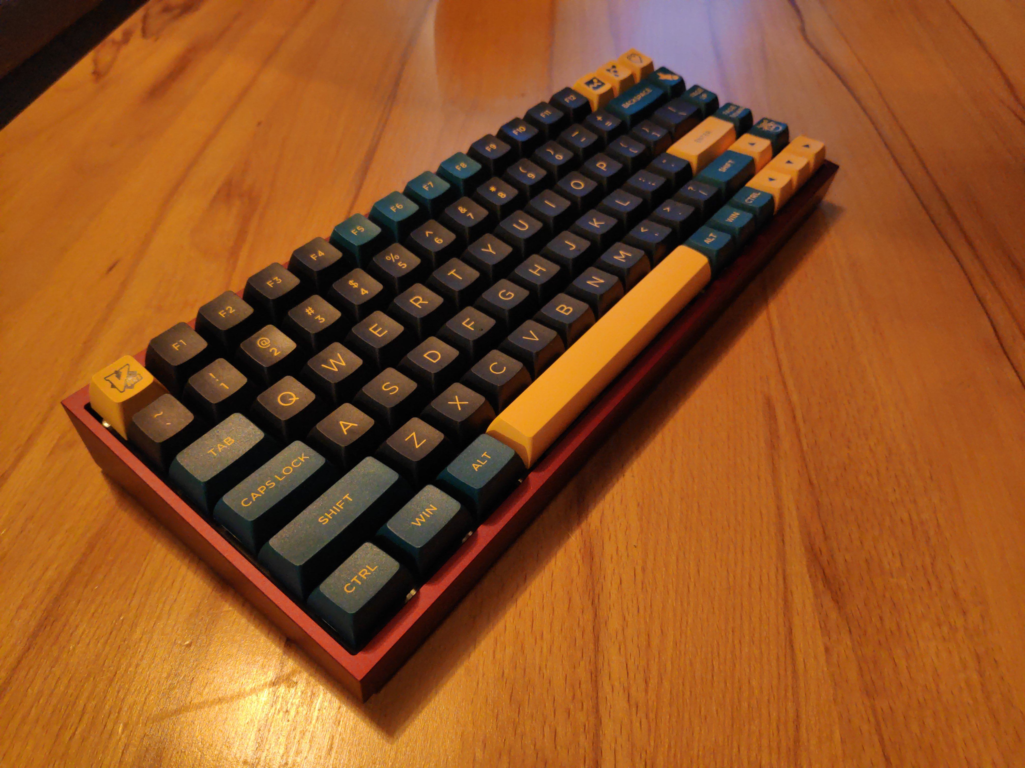

Es ist ein Tofu84 in Bordeaux mit dem neuen Per-Key RGB HotSwap Board. Ich habe mir gleich das DIY Kit gekauft mit Alu-Plate und zwei Foams für unter und über dem PCB. Über einen Chat bei Discord konnte ich netterweise das standard USB-Kabel und die Stabilizer aus dem Kit rausnehmen und hab dafür einen Discount bekommen. Von KBDFans habich dann noch ein billiges oldschool Spiralkabel in Grau und das PBT Marrs (kein Tippfehler) Keycapset gekauft.
Als Switches habe ich die Tangerine mit dunkelgrünem Stem. Die switches hab ich mit den KBDfans Films gefilmt und gelubed. Das war ne Heidenarbeit und ich ahne, warum alle nur 60% Boards kaufen. Als Stabalizer hab ich Durock V2 zum Schrauben genommen, die ich auch gelubed habe. Für alles habe ich 205G0 genutzt.
Ich merke bloß schon, ich sollte mir evtl.ne Handballenablage besorgen. Ganz schön hoch das Teil!
Schickes Teil, kannst du noch etwas dazu schreiben? Macht es später einfacher, wenn man mal die Bilder durch geht, herausfinden, was es hübsches gibt.
Dank dir, viel Spaß mit dem Teil, gefällt mir echt gut die Farbe!
Ist echt gut geworden. Schick schick. Die Caps passen wirklich gut zum Case, der Kontrast hat was.

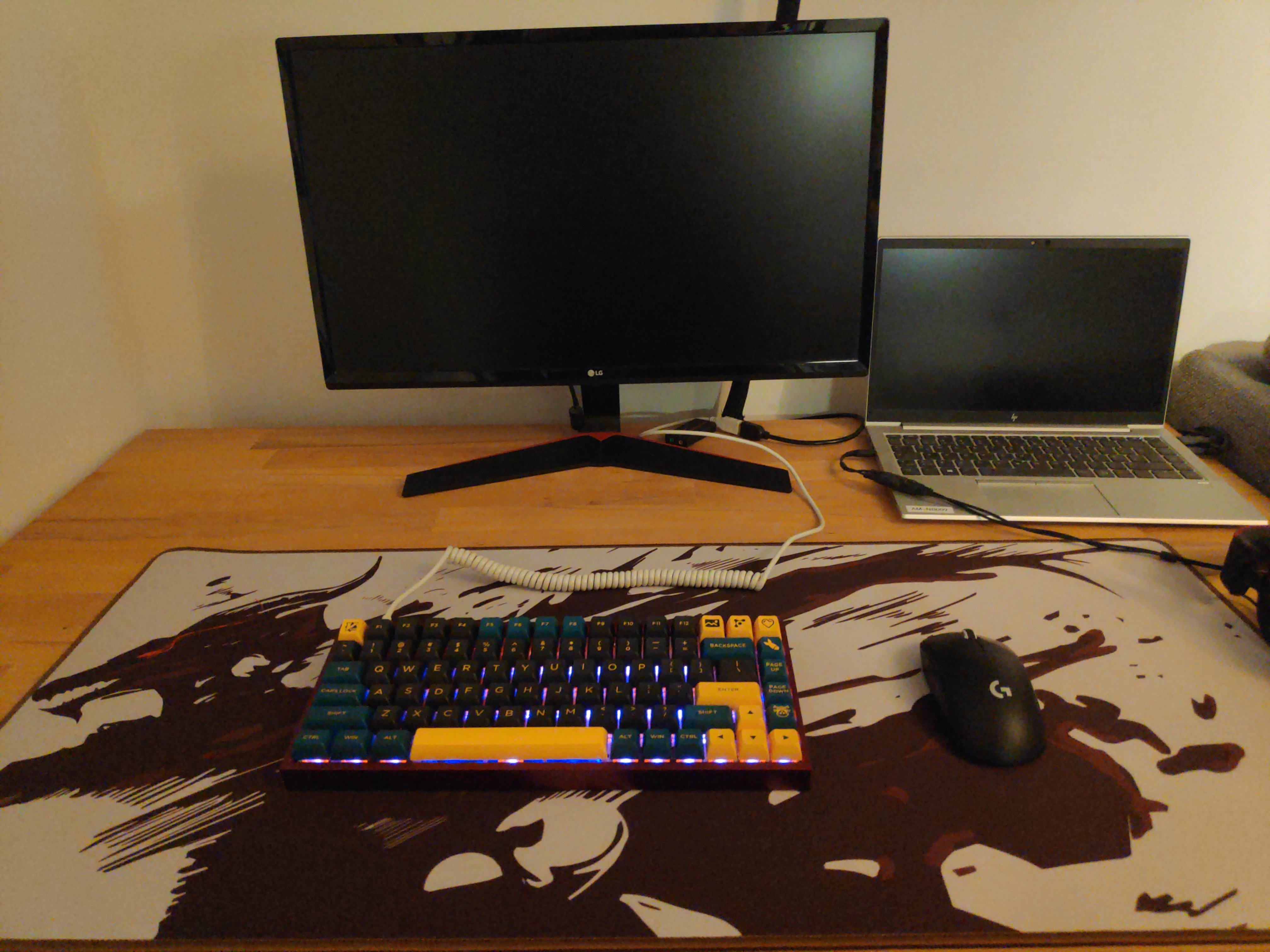

Hier mal das komplette Setup. Bin gerade noch amGrübeln, ob ich den Monitor durch nen UHD in 28-32" ersetze.
32'' is de beste ;)
Nee, kannte ich nicht :).

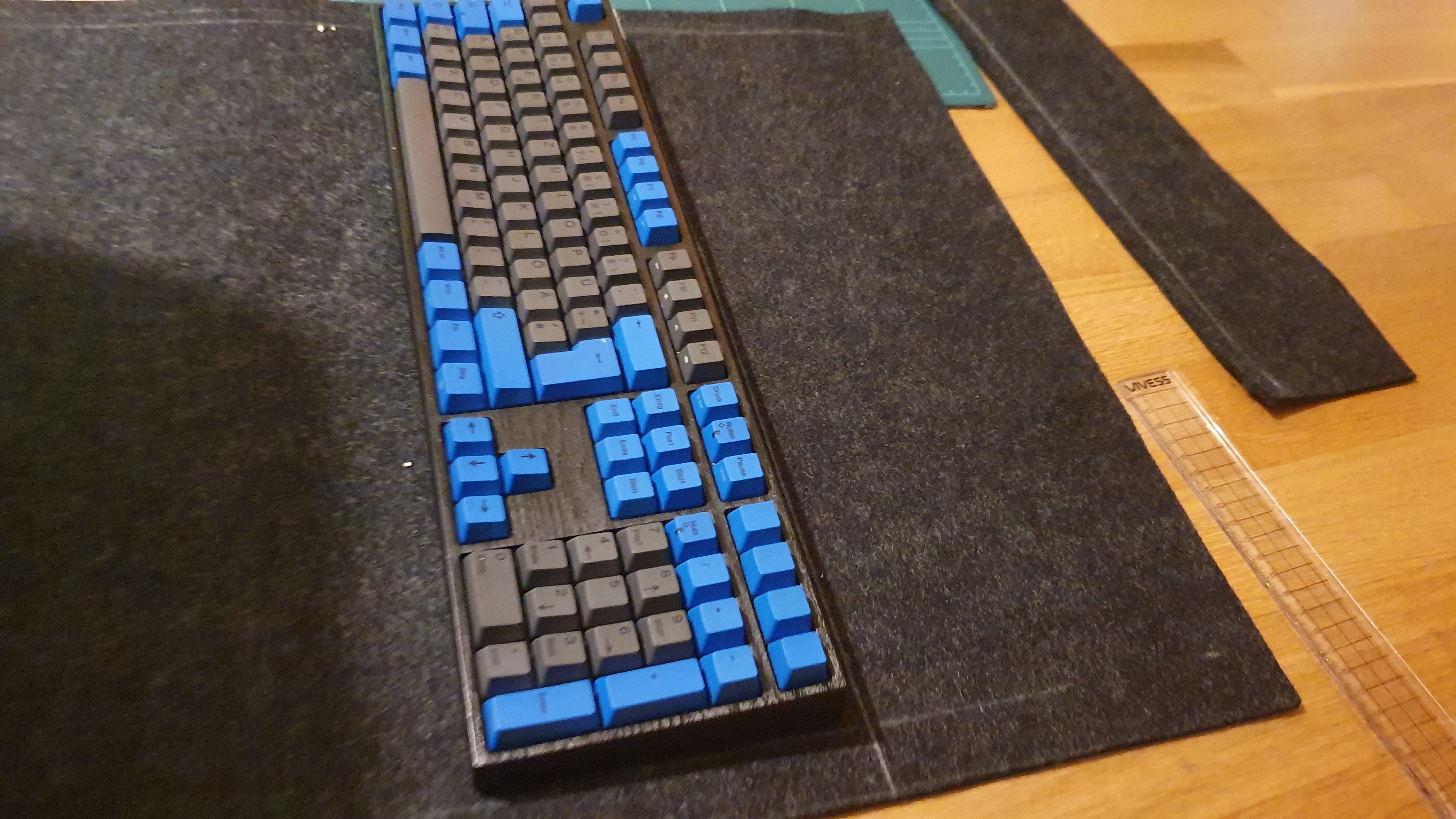

Hab heute mal ne Runde off topic gebastelt...
