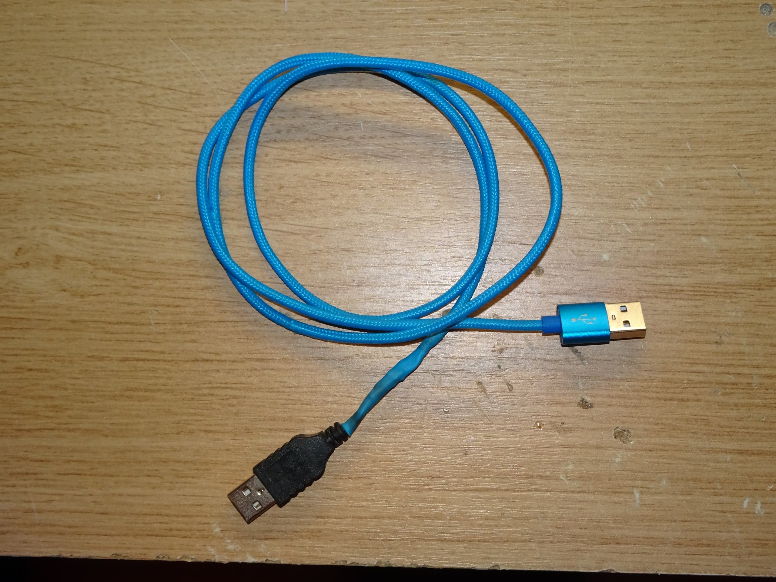

Die Akko Kabel finde ich auch gut, top verarbeitet und nicht schwachsinnig überteuert.
Von denen hab ich eins aus Spaß gekauft. Sind halt nicht gesleeved aber für den Preis den die haben wollen voll in Ordnung. Welche man vergessen kann sind die von Glorious weil die den USB C Stecker so fett gestaltet haben das der bei mir nur in der GMMK Pro passt die eh nur im Karton vor sich hin vegetiert weil ISO Layout.
Da kann ich nichts zu sagen. Hab ein Coiled von CableMod und die Kabel im PC sind auch von denen. Mit denen bin ich eigentlich ziemlich zufrieden und mag halt den Look. Passt zu den meisten Deskmats die ich habe.

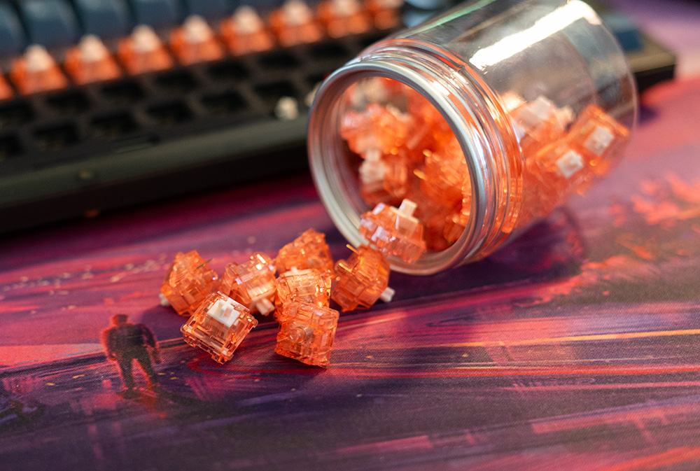

Hatte ja vor ein paar Tagen gefragt ob schon jemand mit AJAZZ Switches kontakt hatte.
Hab sie mir einfach mal geordert, mal schauen wie sie sich machen in den nächsten Tagen.
Fürchte ich steige grad richtig ins Rabbit Hole, die Switches sind noch nicht ganz eingebaut, schaue ich mich nebenher schon nach Nachschub um. :fresse2:

Die AJAZZ Switches gefallen mir aber bisher sehr gut, deutlich besser zu dem Keychron Pro Reds, welche btw. im ISO Layout nicht factory lubed sind hab mal einen aufgemacht.

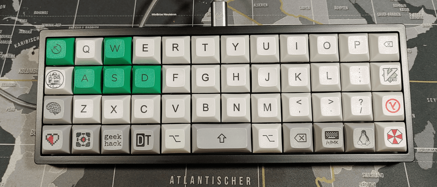

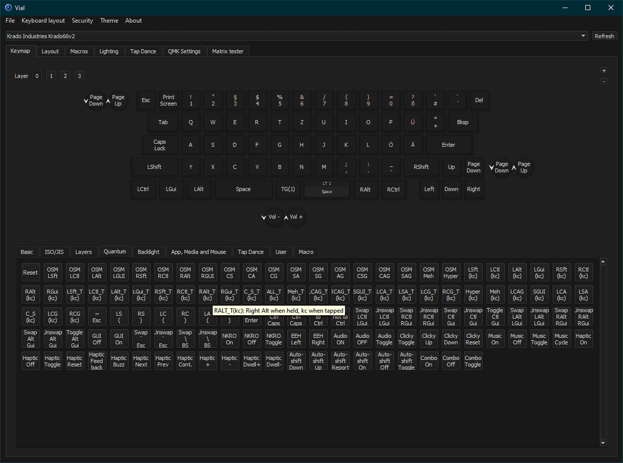

Hier mal ein paar screenshots aus VIAL dass du dir das vorstellen kannst.
VIAL ist ein grafischer klicki-bunti-keymap Editor. Man kann auch direkt QMK im Notepad schreiben (ein wenig wie XML) und das dann kompilieren und draufschieben.
VIAL ist halt Welten bequemer. Alle Änderungen sind sofort aktiv.
Oben ist meine aktuelle Konfiguration, unten kann ich diverse vordefinierte Funktionen auswählen und auf eine beliebige Taste auf einer beliebigen Ebene (sh. Layer 0,1,2,3) binden.
Baselayer ist 0.
Wenn ich rechtes Space halte, funktioniert es wie "Fn" und ich kann Layer 1 bedienen solange ich es halte. Kurz angetippt bleibt es eine Leertaste.
Die Taste zwischen den Leertasten toggelt Layer 1 hart an oder aus, ich brauch also nicht immer einen Finger auf Space zu halten. Das Bild unten wäre dann Layer 1.
Dort findet sich dann ein Numpad mit Hexadezimalen und ein paar Sondertasten die ich gelegentlich mal brauch.
Die Pfeile gehören zu Drehknöpfen die man an diesen Stellen einlöten könnte. Hab ich aber nicht.
Der Mouseover vom ersten Screenshot z.B. zeigt R_Alt_T(kc). Funktioniert wie meine Leertaste: Gehalten ist es rechtes Alt, getippt ist es (kc) wobei man kc (keycode) frei wählen kann.
Makros gehen wie eingangs erwähnt natürlich auch. Und zwar kann ich definieren ob ein KC getippt oder gehalten wird und was währenddessen oder danach passiert. Z.B. halte strg und alt, drücke währenddessen entf. Makro für Strg+Alt+Entf.

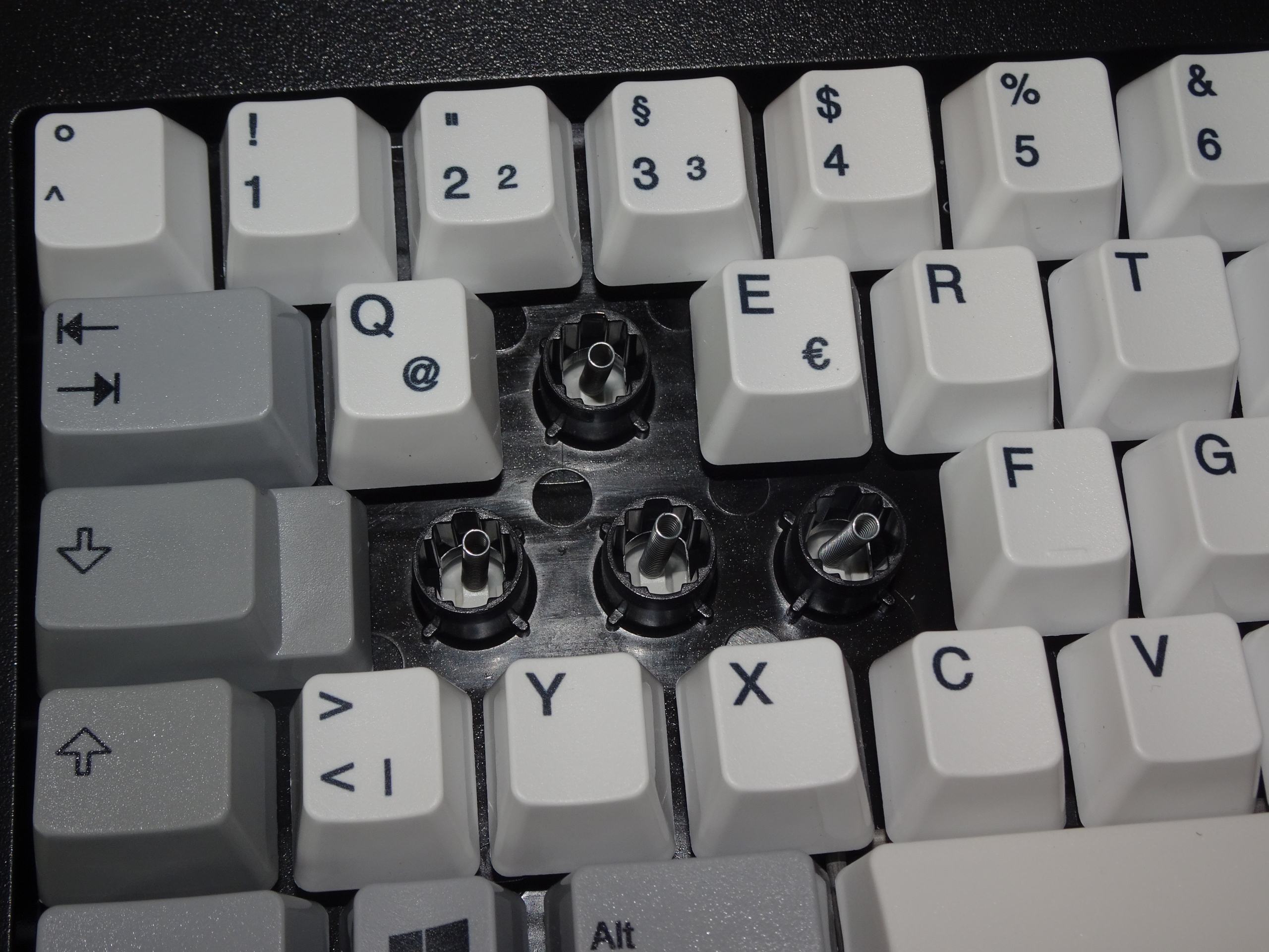

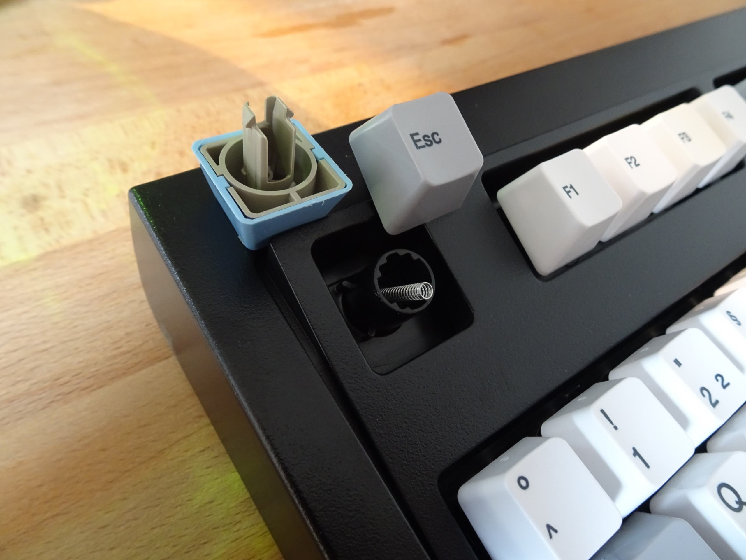

Post gab es auch bei mir, ein FedEx-Päckchen mit Knickfedern aus Lexington, Kentucky. Am 13.06. bestellt, erst am 17.06. bezahlt und dennoch heute schon da, das funktioniert wohl nur, wenn man schon produziert, bevor das Geld eingegangen ist ... :d

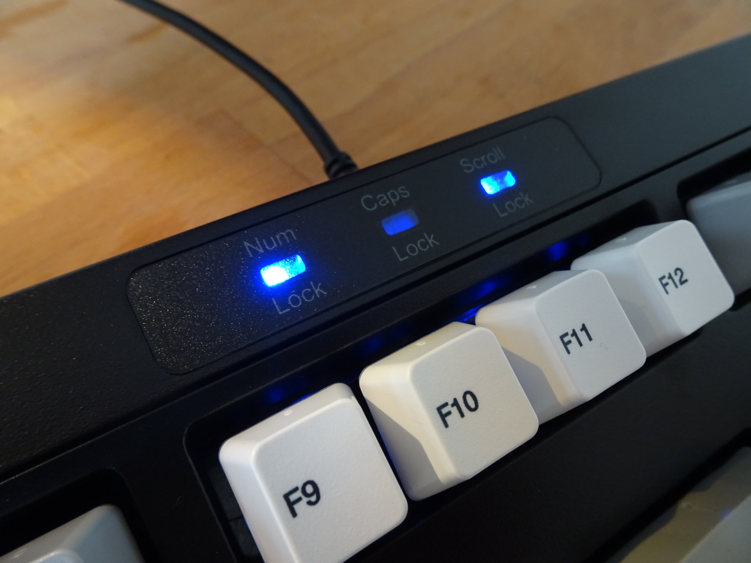

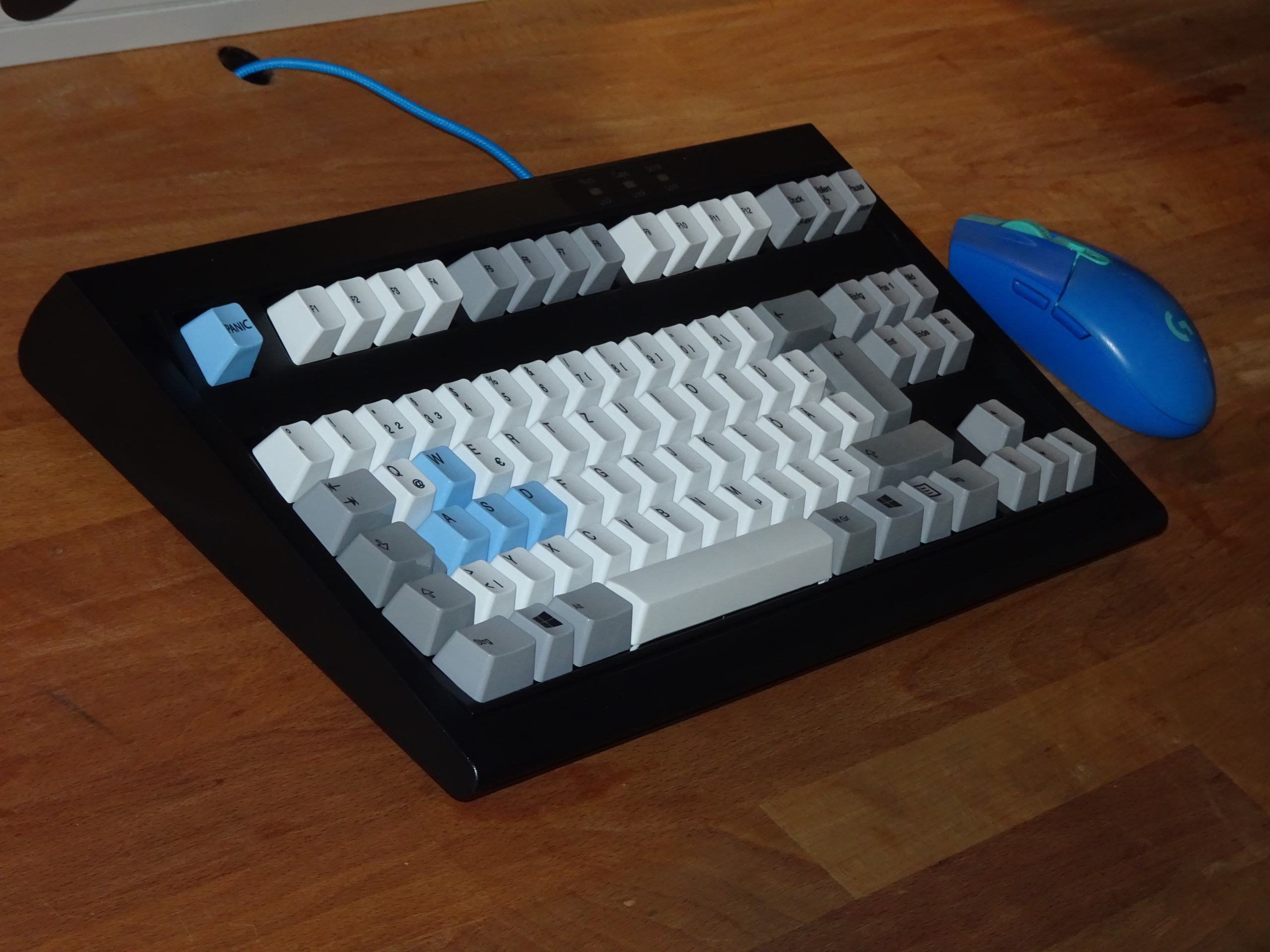

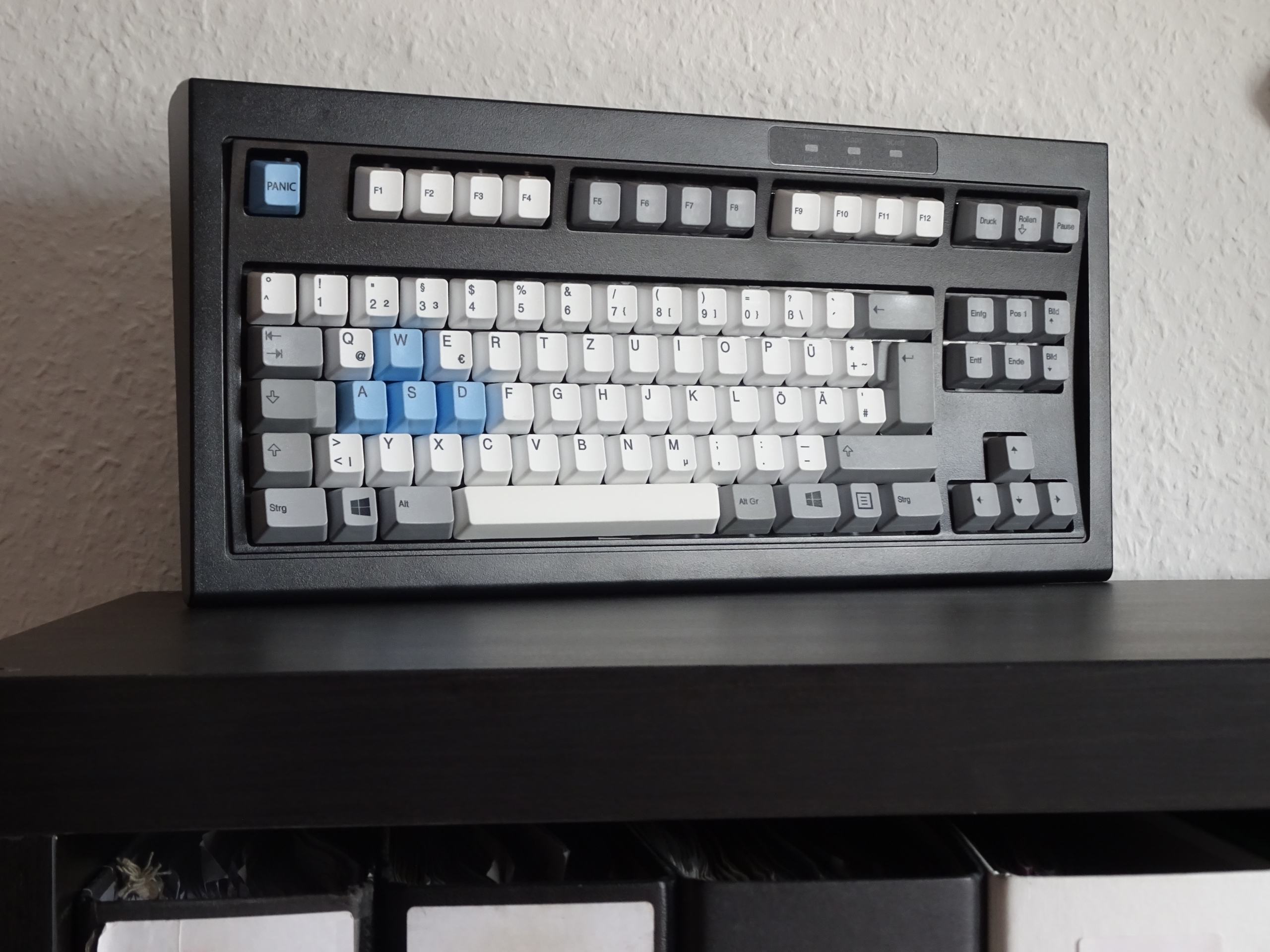

Unicomp Mini M Test

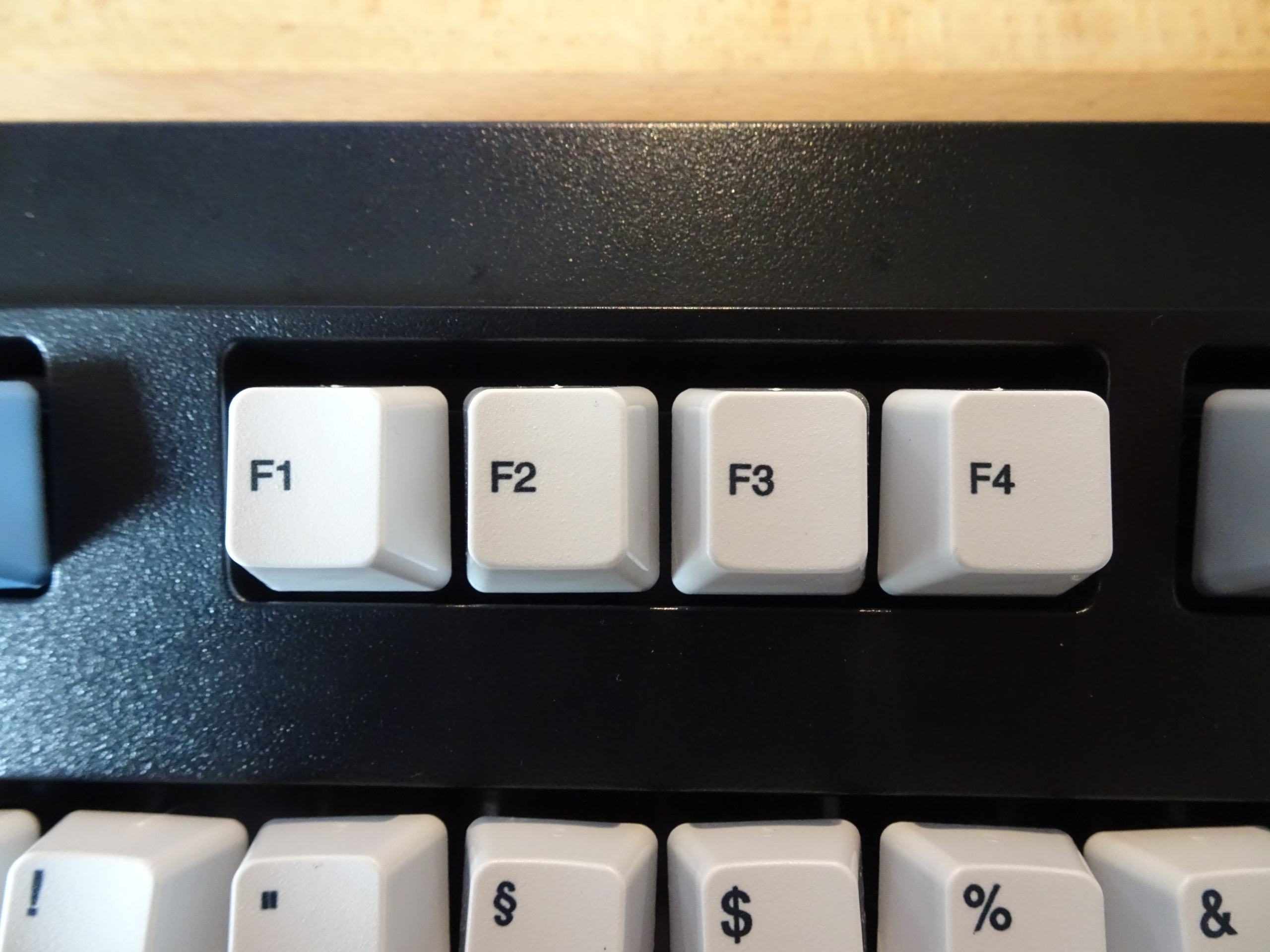

Die Verpackung ist im Gegensatz zu den Model F Keyboards oder dem Original aus den 80er-Jahren kein Blickfänger für's Regal, ein beiger Karton mit kleinem Etikett und winzigem Logo. Der Inhalt hat die Flugreise in einer Masse an LuPo-Folie aber gut überstanden.

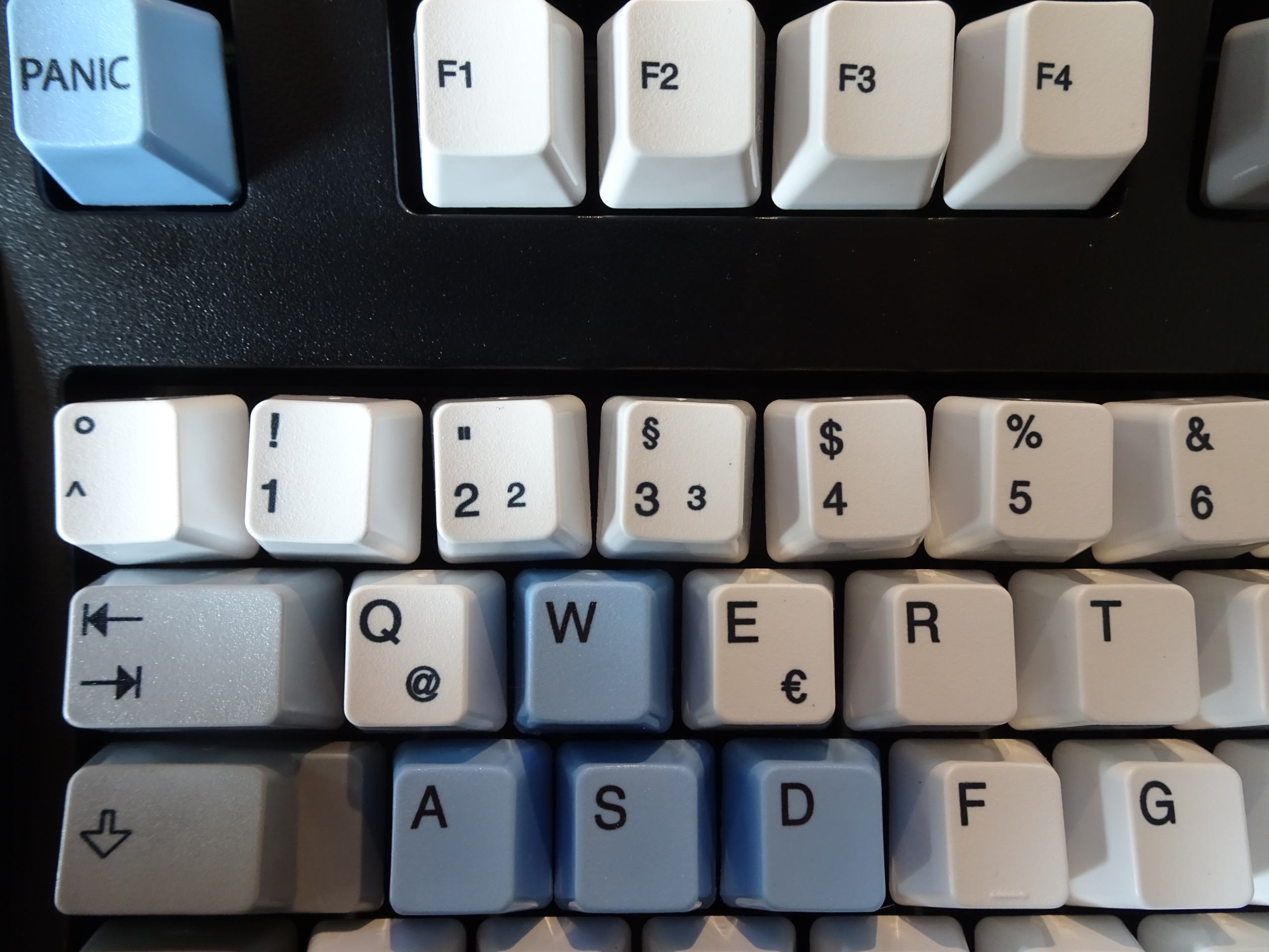

Die ganzen Sonderwünsche, wurden restlos umgesetzt, kein Numpad, keine Num-Taste, schwarze Legende auf Alt Gr. Wirklich top, 12.- USD customization fee sind gut angelegt. Um bunte WASD-Deckel konnte ich keinen Bogen machen, ebenso wenig um einen Panik-Knopf für Esc. Angelehnt an die IBM Model M SSK in industrial grey fiel die Wahl auf blau, auch passend zu den Status-LED.

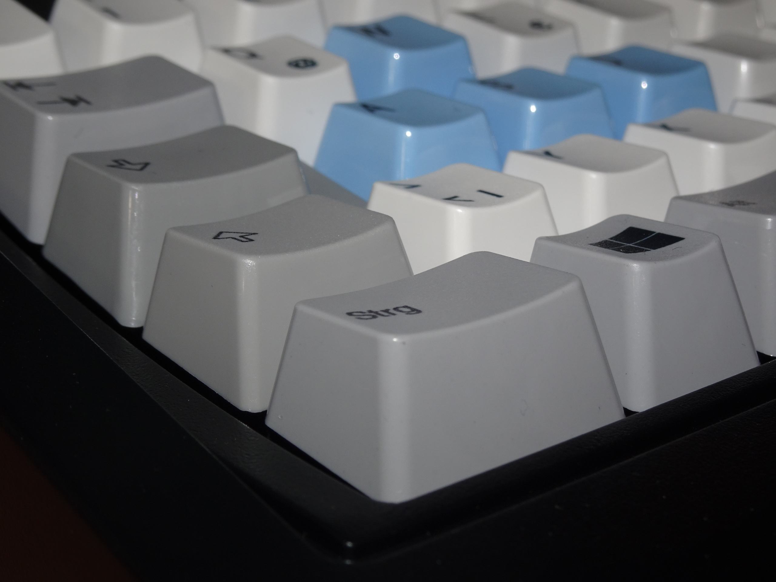

20230621-Unicomp-Mini-M (10).JPG 20230621-Unicomp-Mini-M (11).JPG 20230621-Unicomp-Mini-M (27).JPG 20230621-Unicomp-Mini-M (32).JPG

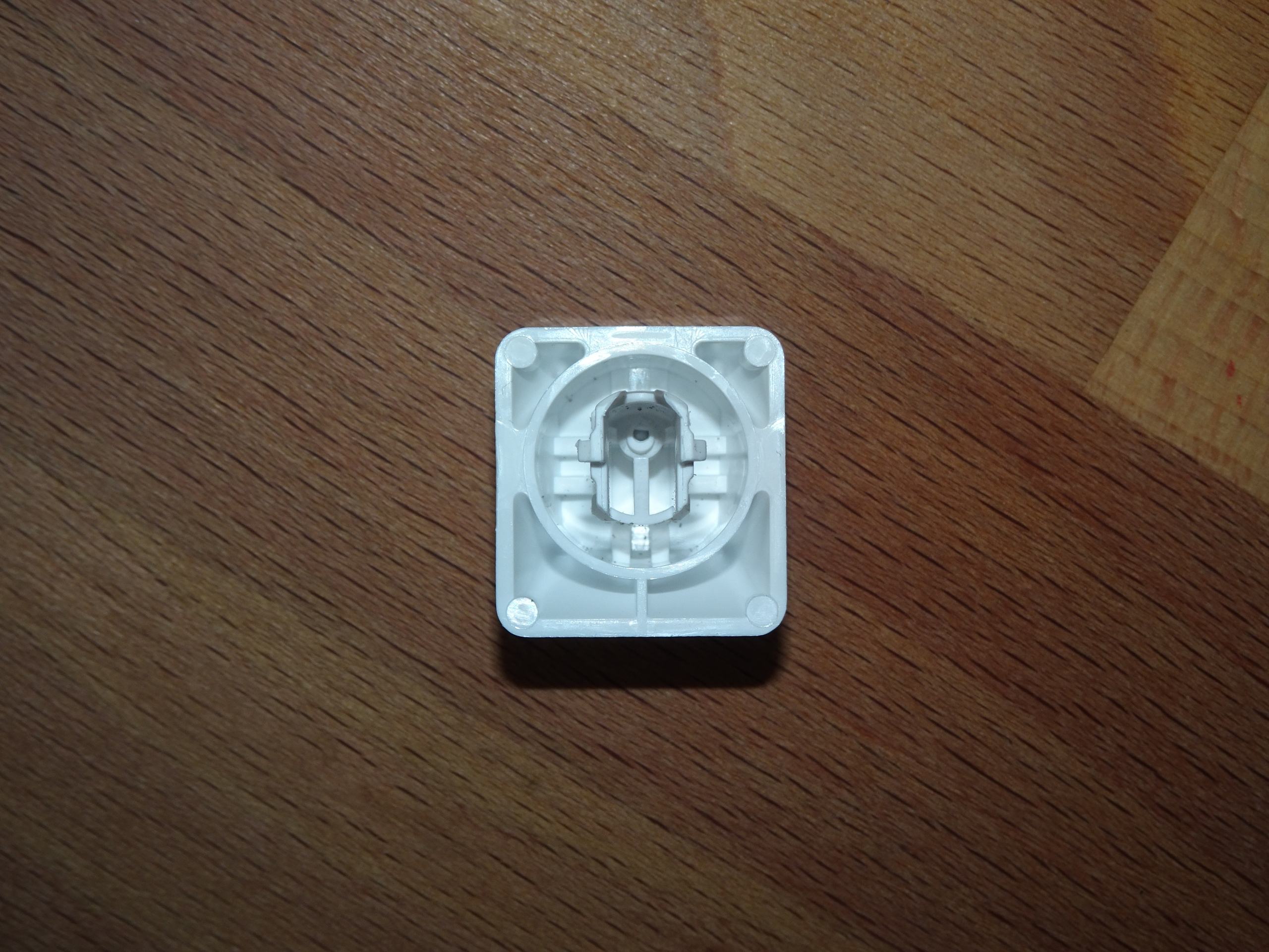

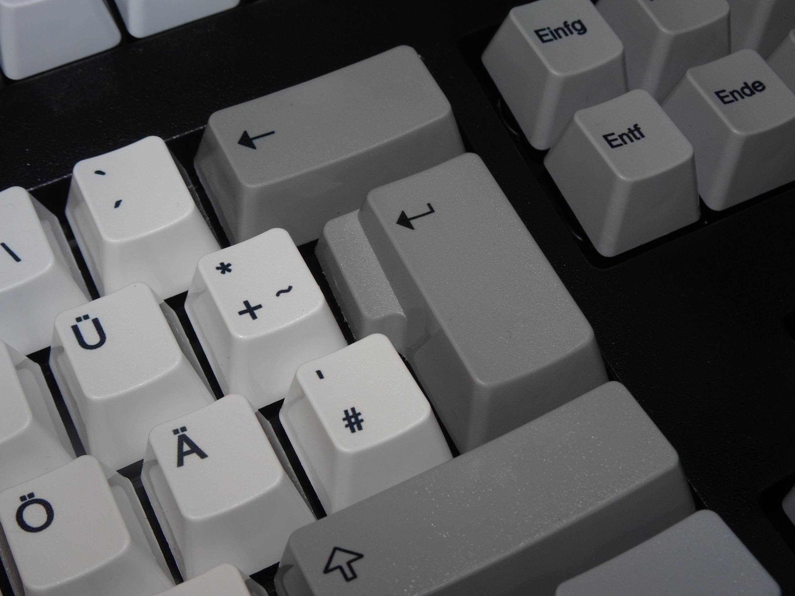

Wie auch bei den weißen und grauen Kappen gibt es ein gemeinsames Problem; nicht entgratete Kanten. Der Einsatz des Taschenmessers war notwendig. Auch an der Leertaste, deren gut geschmierter Stabi an Costar erinnert, sich aber trotzdem ganz einfach wieder montieren ließ. Über die Schrift kann ich mich nicht beschweren, für dye-sub ordentlich scharf. Auf der gewölbten Oberfläche fühlt sich ein Cherry-Profile-User direkt zuhause, eine kurze Eingewöhnung erfordert die große Höhe. Die stepped ISO-Enter und stepped Caps-Lock sind so schön anzusehen wie bei der originalen M.
20230621-Unicomp-Mini-M (31).JPG 20230621-Unicomp-Mini-M (30).JPG 20230621-Unicomp-Mini-M (33).JPG

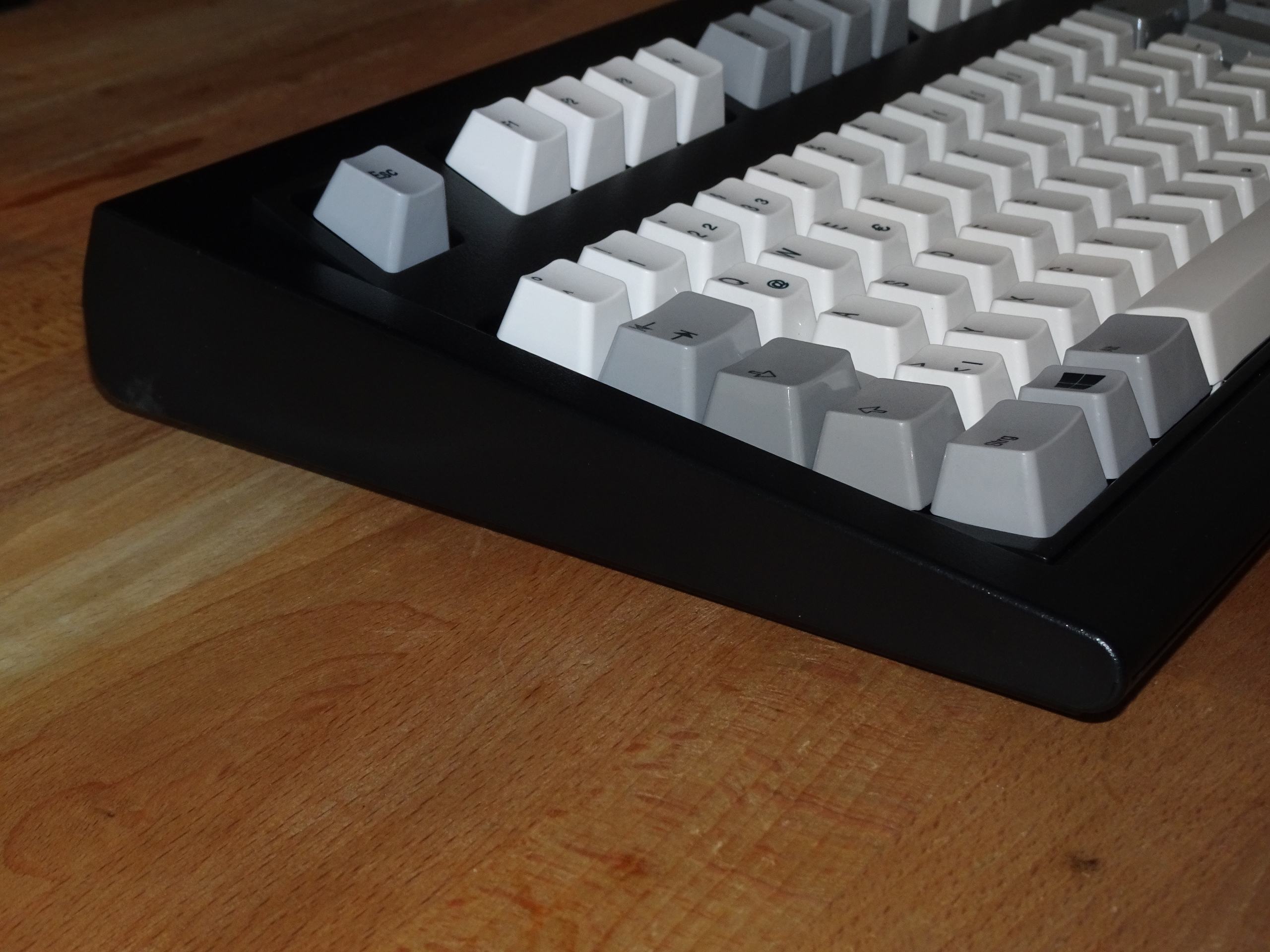

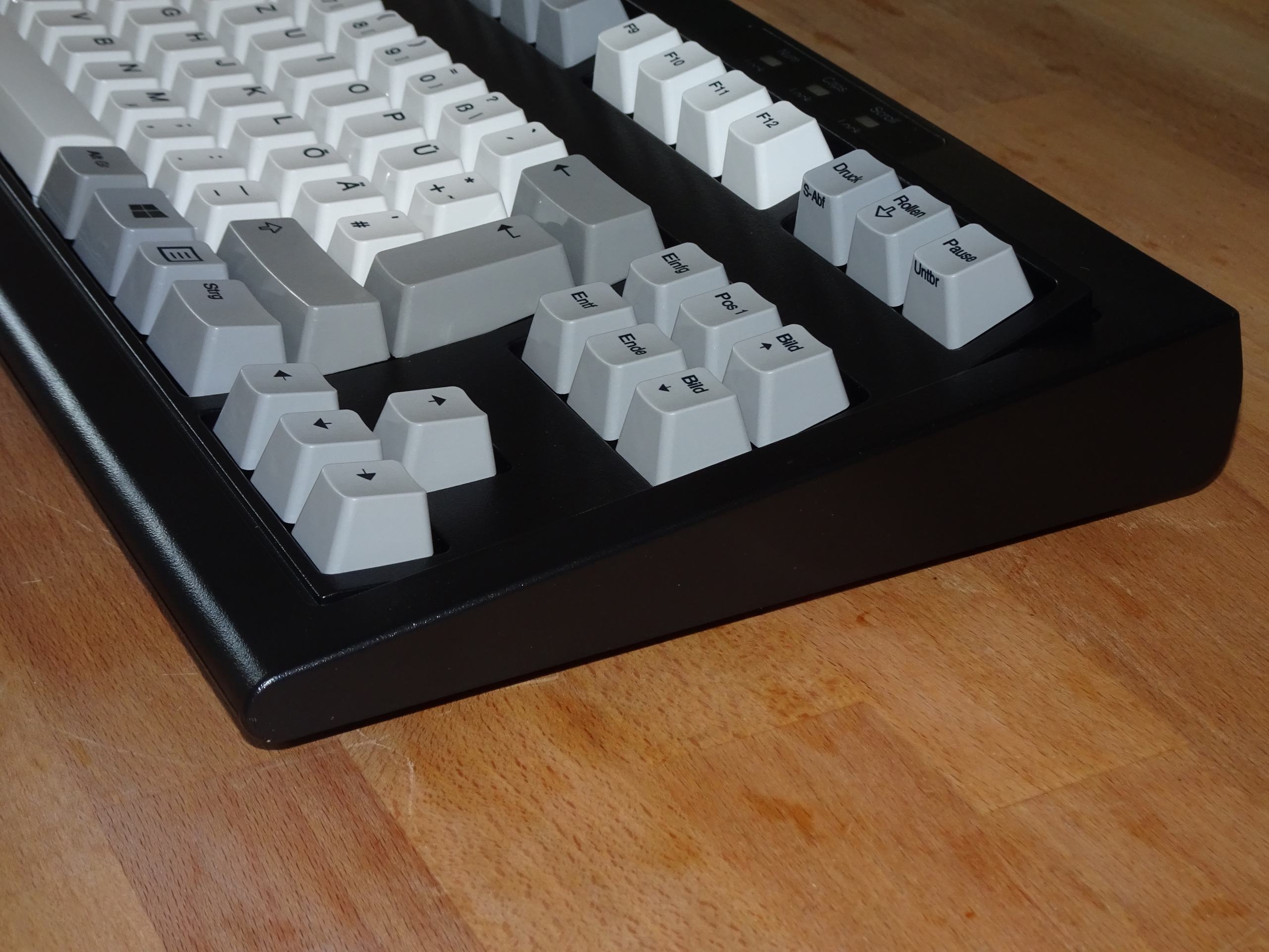

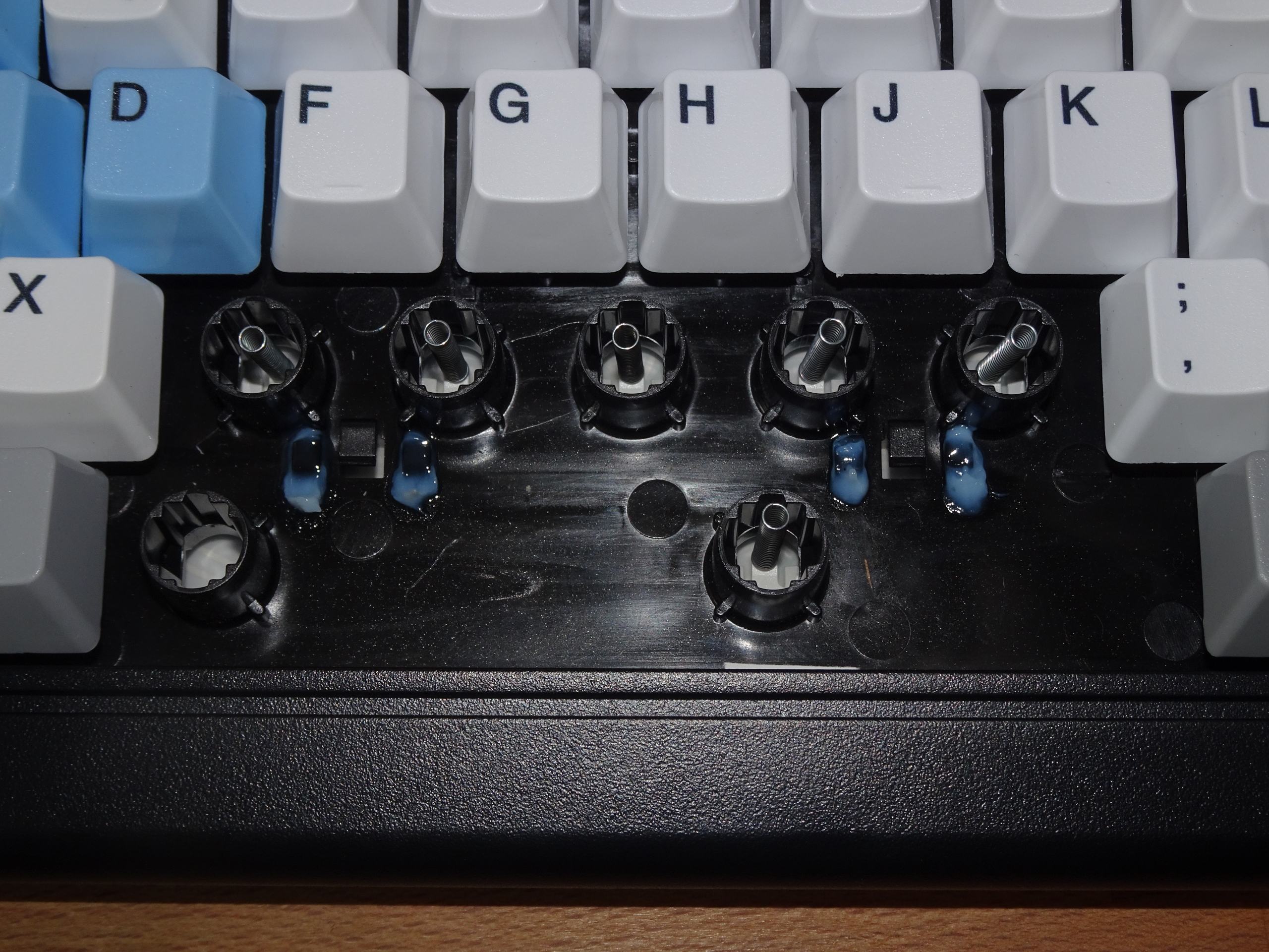

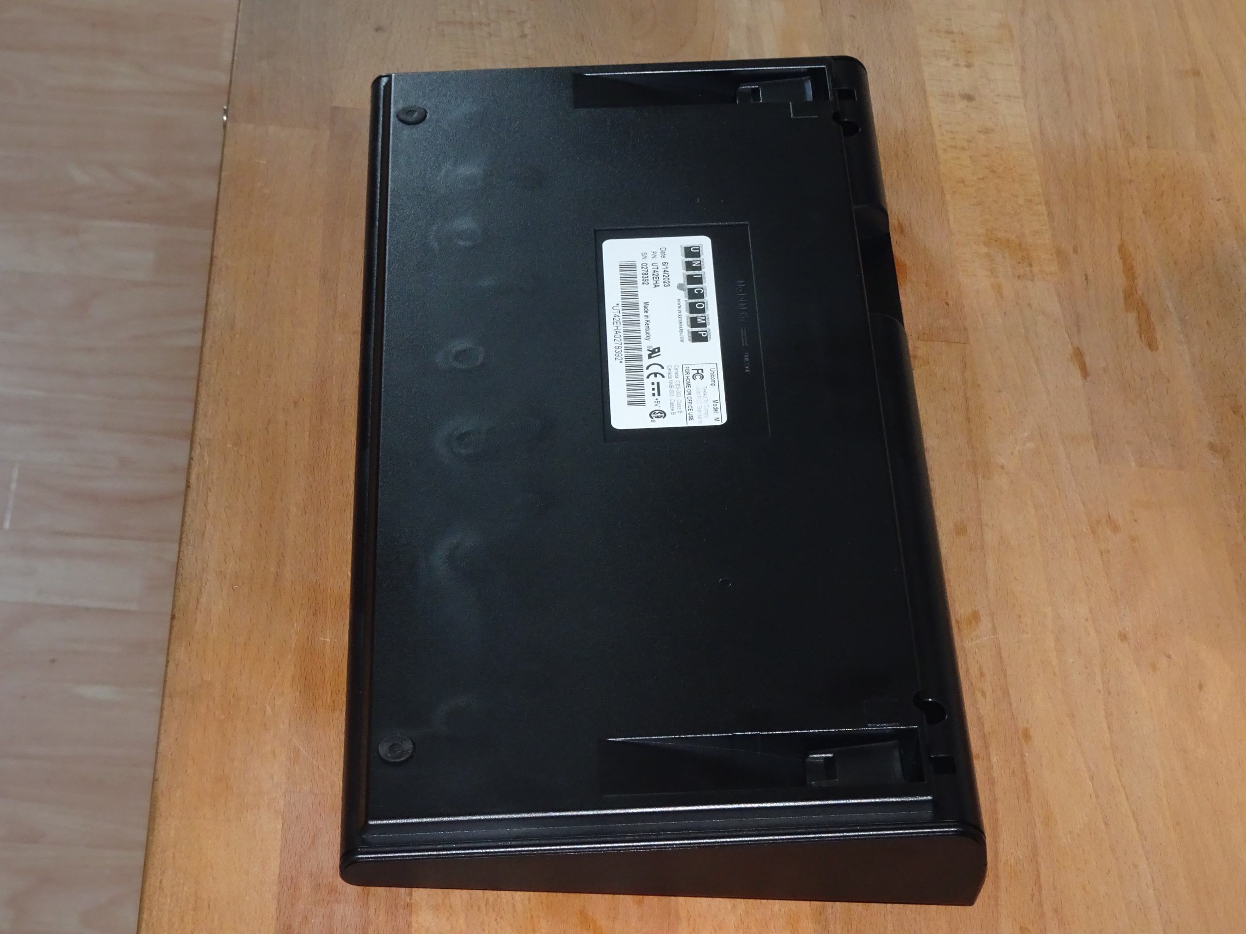

Auch an anderer Stelle ist die Verarbeitung nachlässig, das PCB tanzt im ansonsten sehr stabil wirkenden Gehäuse ein paar Millimeter hin und her und sorgt gelegentlich dafür, dass die F-row nicht mittig in den Aussparungen im Gehäuse sitzt. Mal schauen, wann ich mich traue, das Brett zu öffnen, um dagegen etwas zu tun - eventuell um im gleichen Aufwasch den floss mod mit Zahnseide auszuprobieren. Die Aufstellfüße stehen rutschfest, ich nutze sie aber nicht, der Tippwinkel passt so bestens. Was mir nicht passt ist die Tatsache, dass sich die Kappen in sich drehen und dann schiefstehen. Beim Tippen passiert das zum Glück nicht, man muss es schon wollen, indem man seitlich gegendrückt. Nichts tun kann man wohl gegen die hässlichen Muster im Plastik auf der Unterseite.
20230621-Unicomp-Mini-M (34).JPG 20230621-Unicomp-Mini-M (35).JPG 20230621-Unicomp-Mini-M (24).JPG
Apropos Unterseite, zum USB-Port schweigt sich Unicomp aus, gefragt habe ich aber auch nicht und bin einfach mal von USB-C - oder vielleicht Micro-USB ausgegangen. Und dann verbirgt sich ein gut versteckter USB-A-Port im Gehäuse. Aber es liegen ja genügend Kabel zum Abschneiden und Umlöten herum, auch ein farblich passendes.
