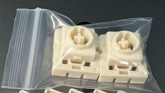

Es müsste aber auch mal jemand testen, ob der Nachbau von YMDK irgendwas kann. :unsure:
0,27€ pro Slider bei 110 Stück, für einen Deskeys DES legt man mehr als 1.- € hin. GB, I see?

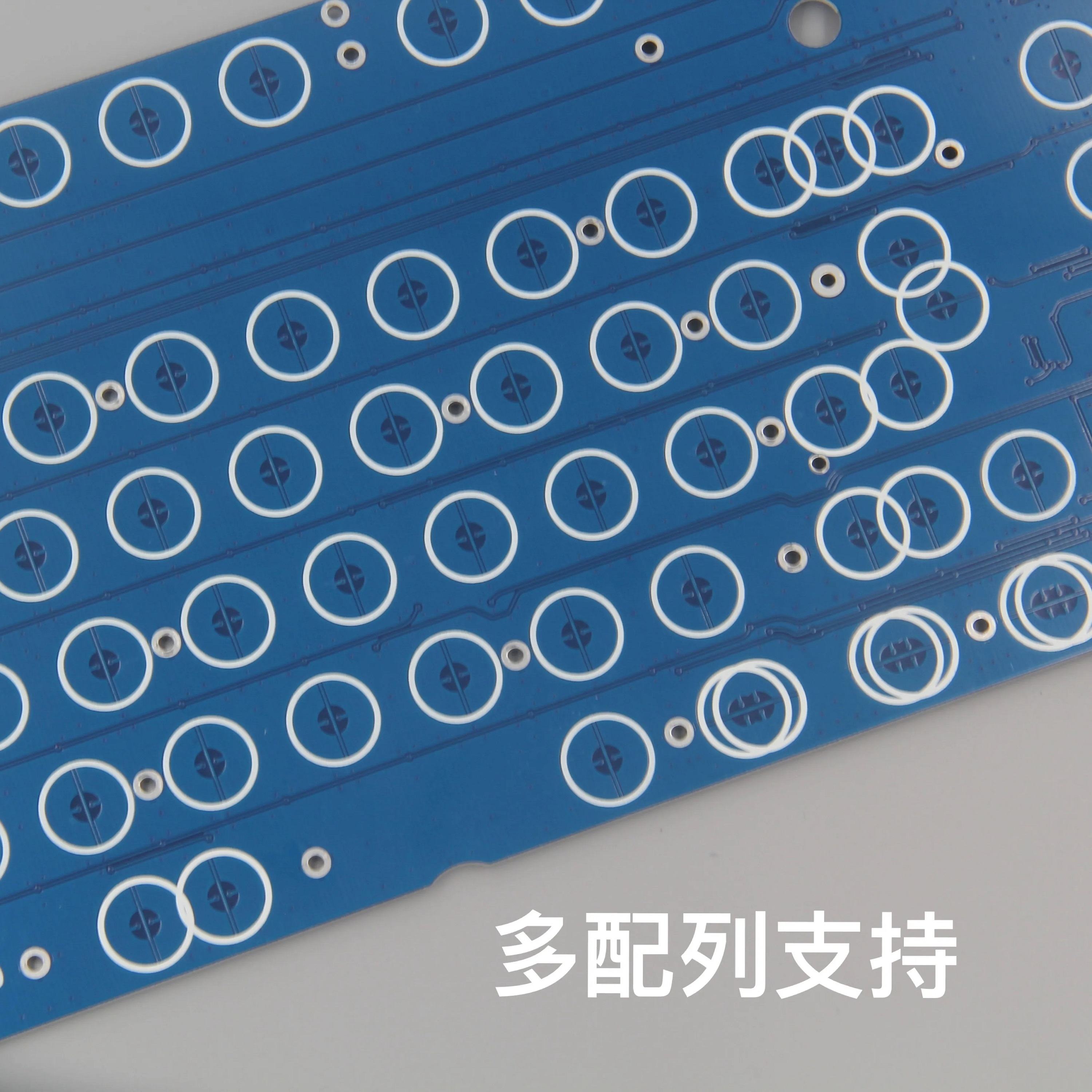

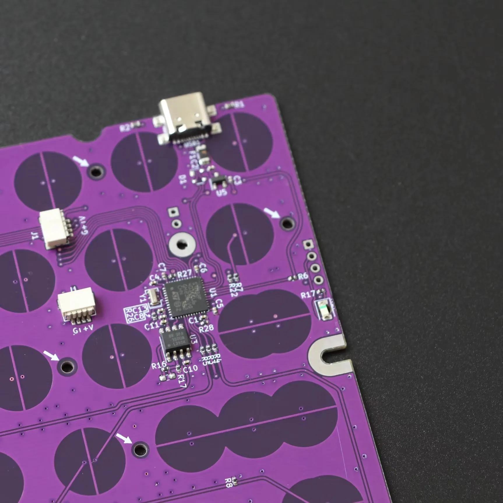

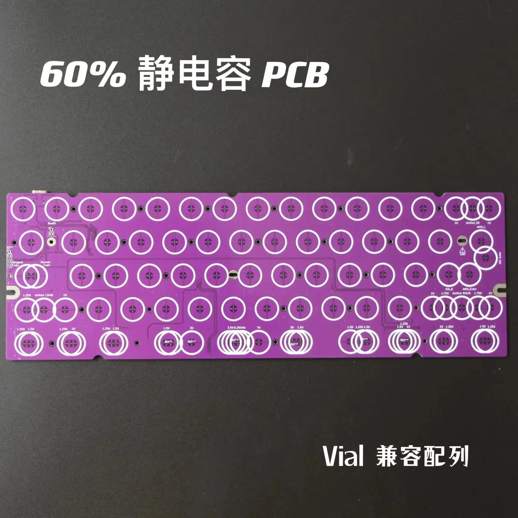

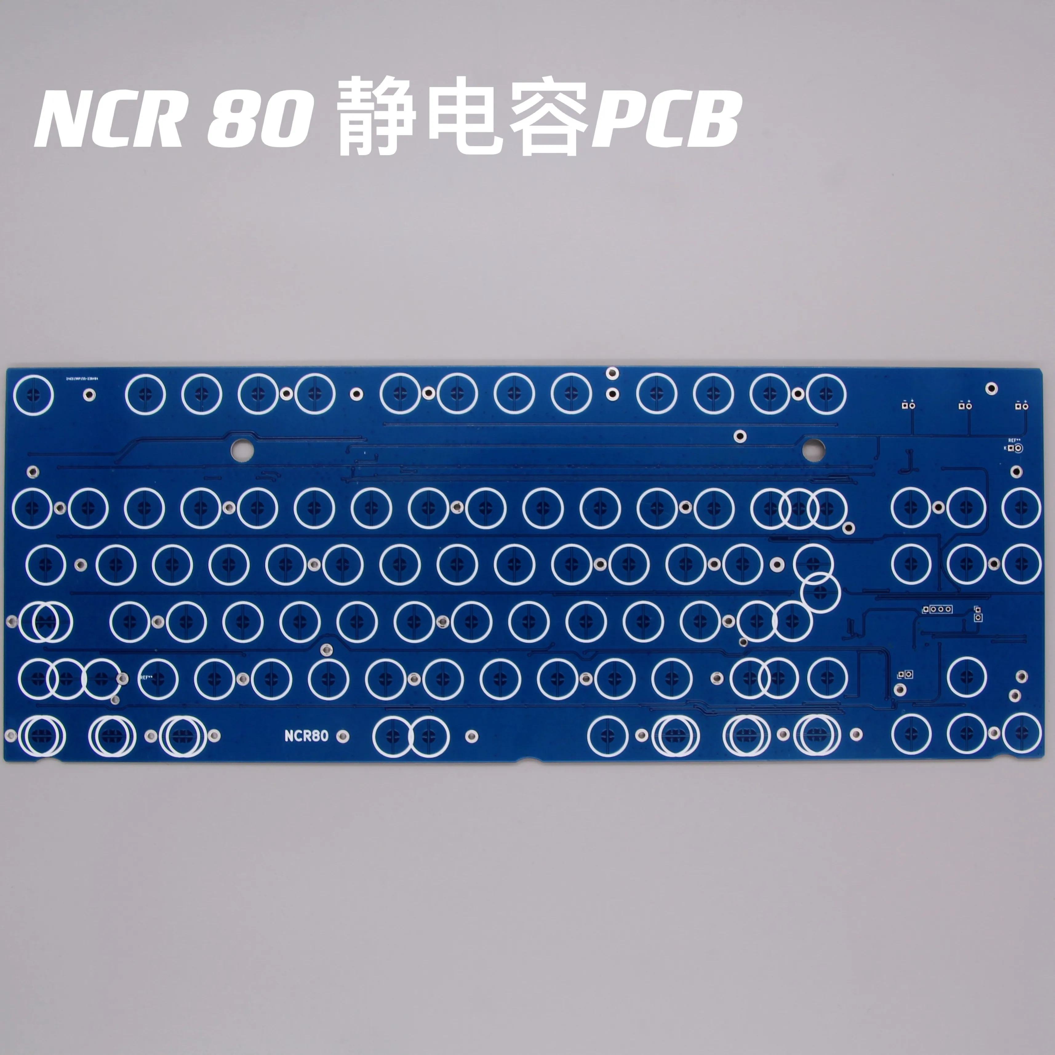

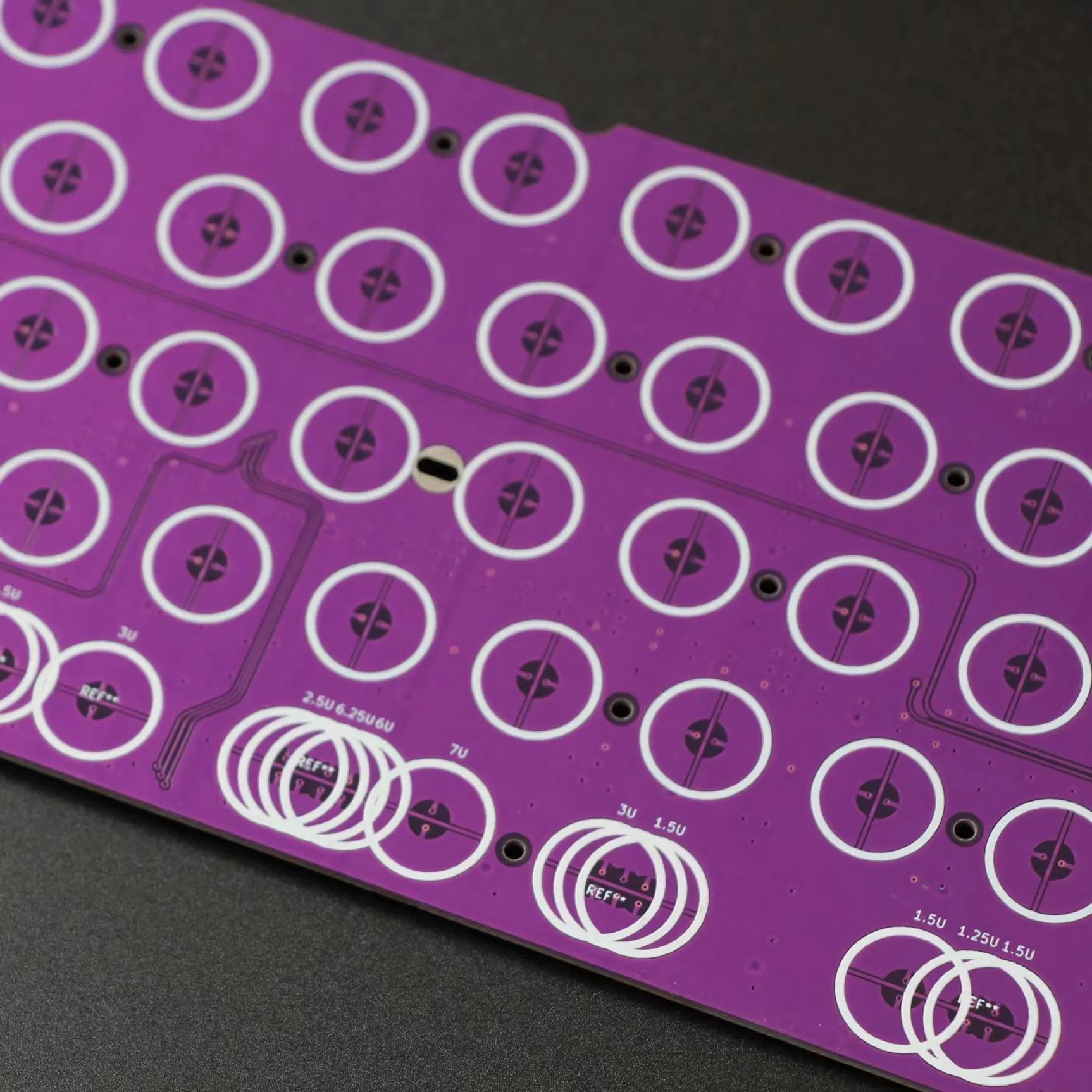

GH60 EC-PCB | NCR80 EC-PCB
Leider ohne irgendeine Beschreibung, deshalb habe ich mal die Bilder vergrößert.
GH60 EC (1).jpg GH60 EC (2).jpg GH60 EC (3).jpg NCR80 EC (1).jpg NCR80 EC (3).jpg NCR80 EC (2) resized.jpg
Das GH60 scheint USB-C zu haben, beim NCR80 sehe ich nur 4-Pin, könnte zum originalen MX-PCB und dem Type-C-breakout-PCB passen? Die Layout-Möglichkeiten sind ziemlich krass, ISO, stepped Caps, alles split was sich nicht wehrt, beim GH60 sogar die spacebar.

Müsste ich mal genau schauen, ob sich das PCB mit einer HHKB JIS verheiraten lässt.
Edit: Das Ganze erinnert an https://github.com/Cipulot/EC60
hätte ich noch Lust und Muße wäre Holz (komplett) interessant
KPRepublic hat evtl. eine Lösung?
Der USB-Port passt schon mal nicht, den müsstest Du versetzen oder ein Loch ins Gehäuse bohren.
Den Mr. "Topruh" habe ich schon mal irgendwo gesehen, wird auf Discord gewesen sein. Muss für mich nicht unbedingt sein, solche PCB-Zeichnungen. Aber ja, da haben die AliExpress-Verkäufer ihr PCB wohl hergeholt.
Bleibt das Problem mit der Plate (für Topre).
Hätte ich kein Problem mit, extra eine JIS kaufen, würde ich nicht.
Da ich aber bereits eine in die Jahre gekommene HHKB besitze, wäre dies eine Option für einfache Programmierbarkeit und eine Verbesserung in dieser Hinsicht, obwohl das Layout vorgegeben wäre.

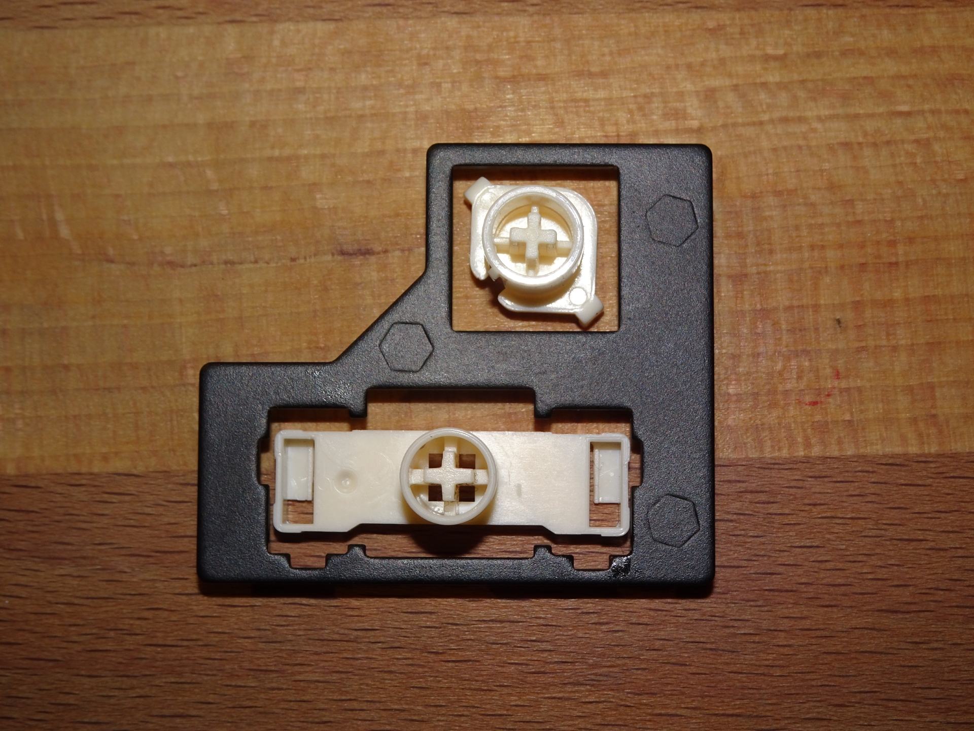

Dazu habe ich gerade mal den ANSI-Platteneinsatz der Shura rausgekramt. Die DES 2u und die Slider passen schon mal.
EDIT: Funktioniert natürlich nur, wenn die Streben zwischen Switch und Stabi nicht vorhanden sind. Wenn es drei voneinander unabhängige "Löcher" sind, müsste man mit Dremel & Co. nacharbeiten.
space-Stabis habe ich halt leider keine, jedenfalls noch nicht. Solltest Du die wiederfinden, könntest Du die dann mal in irgendeine plate stecken und sehen, ob die darin Halt haben und ob evtl. auch eine Leertaste darauf passt?

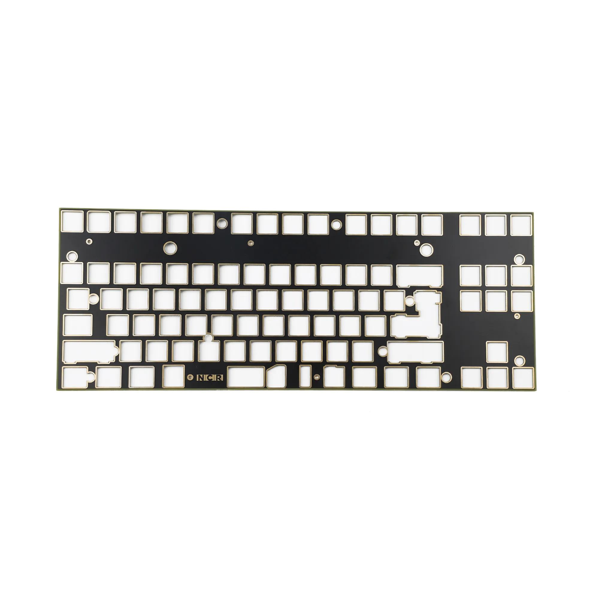

Diese steel plate, die zum NCR80-EC-PCB optional angeboten wird, stellt mich gerade vor Rätsel, insbesondere verglichen mit dem EC-PCB selbst und der entsprechenden MX-plate (Mitte):
1. Die cut-outs wirken deutlich schmaler als bei MX, was soll da durchpassen? Costar-Stabis?
2. Das PCB unterstützt ANSI und ISO, die plate nur ANSI?
3. bottom row nur 1.25-1.25-1.25-6.25-1.25-1.25-1.25-1.25 und doch kein 7u / WKL?
4. kein split Shift und auch kein split backspace?
Der 2u DES-Stabi braucht ja schon ein durchgehendes 2u-Loch, von der Leertaste ganz zu schweigen. Momentan scheint es mir so, als würde man mit der MX-plate eher klarkommen mit einigermaßen überschaubaren "Fräsarbeiten". Wobei auch mit der irgendwas faul sein muss, weil ich das Loch für die linke Leertasten-Stabi-Nocke nirgends sehe? Deshalb 'ne Frage @Boggle - ist Deine NCR plate-mounted?

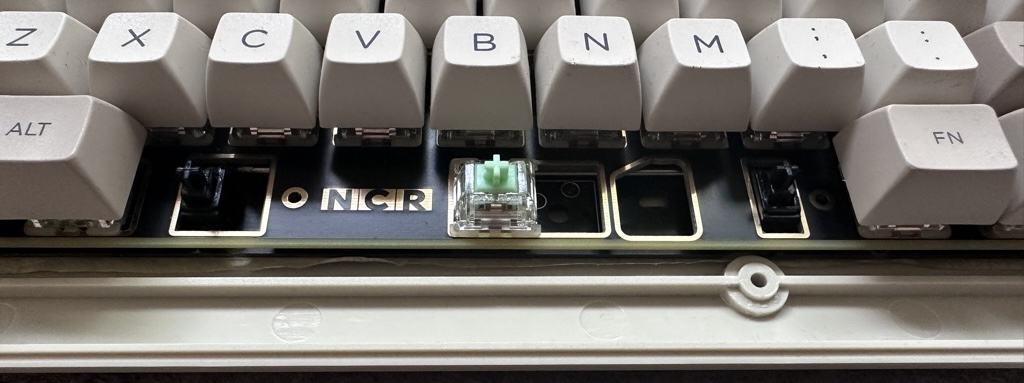

Ist sie! Ich bekomme es allerdings nicht gut auf's Foto, weil schwarze Stabis in dunkler FR4 Plate.
Dein Bild von der MX-Plate entspricht übrigens tatsächlich meiner Plate. Auf die Fotos bei Ali kann man sich ja nicht immer verlassen.
