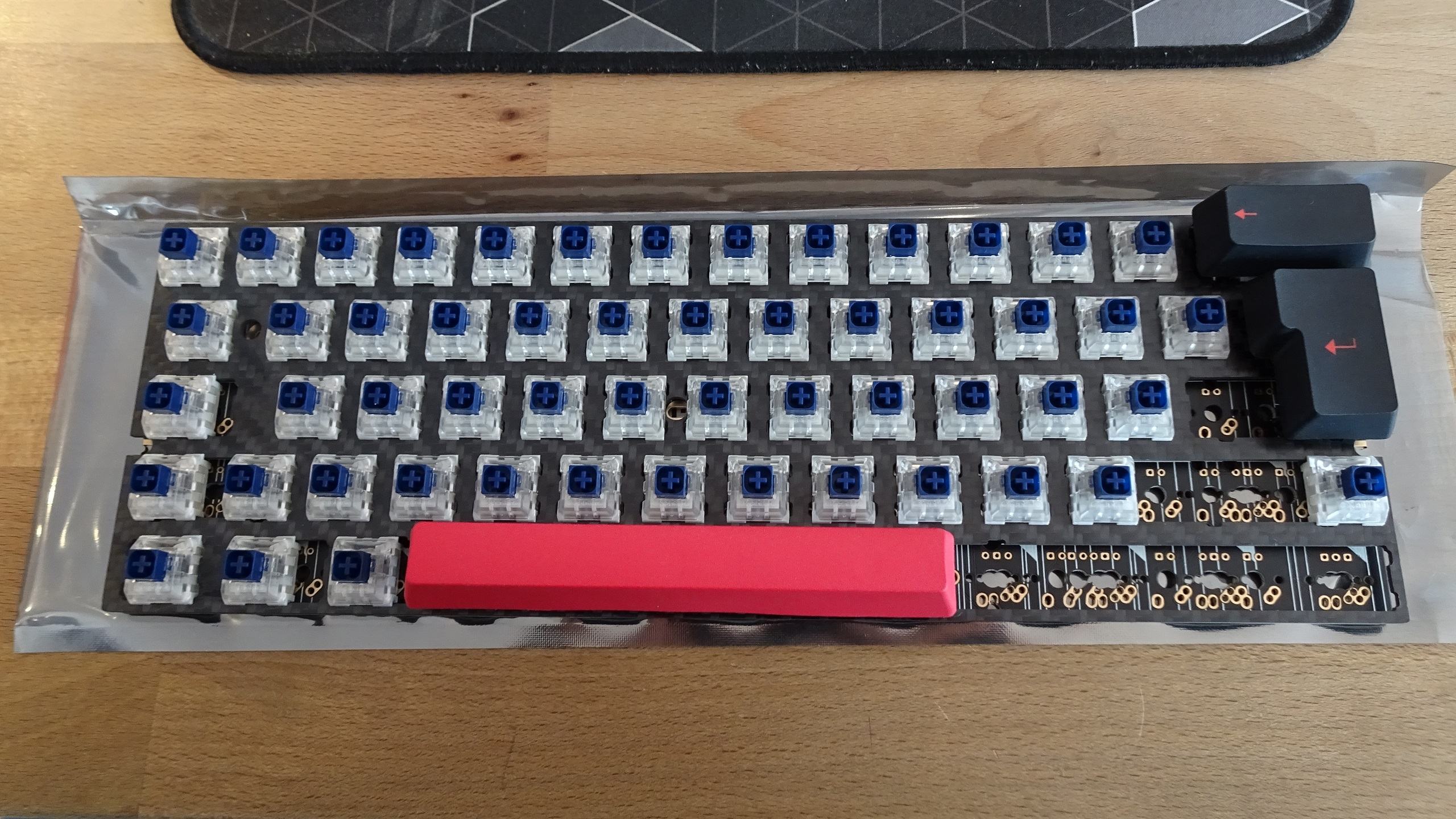

Die verwenden in dem Kit, sofern ich korrekt liege, dieses PCB:
Und das ist nicht für ISO-DE vorgefertigt wenn ich mir die Rückseite anschauen. Das ist auchder Grund warum ich dieses genommen habe. Das Löten der Switches ist Kinderleicht. Habe das bei meinem auch zum ersten mal gemacht und mit so ne Lötstation die man günstig bei Amazon kaufen kann geht das sehr einfach.
An der Umsetzbarkeit des Lötens liegt es erstmal nicht, aber ich Wechsel derzeit noch öfters die Switches...da mag ich das Hot Swap Board schon sehr für.
Du kannst ja das von mir verlinkte nehmen und die Hot Swap Bauteile selbst auflöten.
Jedoch ist das PCB dann meine ich entscheident und ich bin nicht sicher ob das mit dem was ich habe gehen würde.

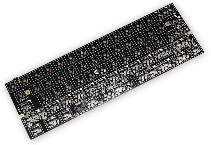

woran erkenne ich denn dort ob es ISO DE tauglich wäre?
Schau Dir einmal die Bohrungen auf dem PCB an. Zunächst nur die, die keine goldene Metalleinfassung haben, hier schwarz. Darin findet die Mulde an der Switch-Unterseite ihren Platz, in der die Feder sitzt. Sind diese Löcher fein säuberlich in Reihen angeordnet, so wie beim DZ65RGB, ist es ANSI-Layout. Ein einzelnes versetztes Loch "zwischen den Zeilen" am rechten Rand ist dann der Hinweis auf ISO und die Stelle, wo der Switch für die große Enter-Taste eingesetzt wird. Die Löcher mit Goldrand sind zum Verschrauben mit dem Gehäuse. Auf der Platte ist die "Verstrebung" zwischen der Home Row (ASDF...) und der Reihe darüber (QWER...) wichtig, der fehlt rechts ein Stück, wenn ISO möglich ist. Schwieriger sind m.M.n. die großen Cutouts in der Space Row, die zwar in Sachen Leertasten- und Modifier-Größe viel möglich machen, aber auch für das Verrutschen der Switches und Verbiegen der Kontakte vor dem Löten sorgen können, wenn Du kurz nicht aufpasst.
Zum Vergleich ein Bild vom XD60 Rev3, dessen quadratische Markierungen zwar nicht schön, aber praktisch sind:

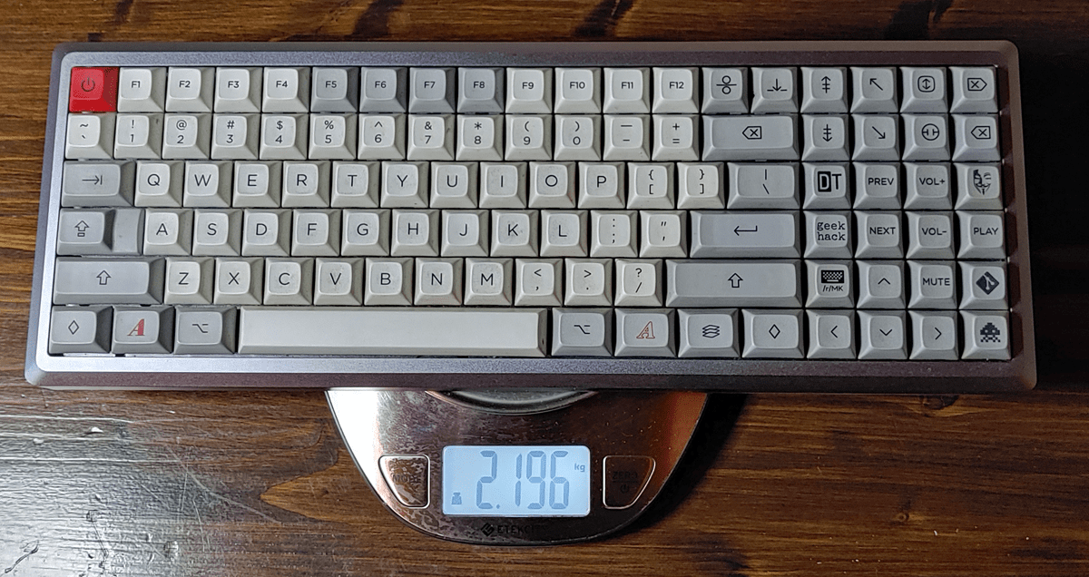

Die NYM96 ist aber ein ganz schön schwerer Klotz, Respekt!

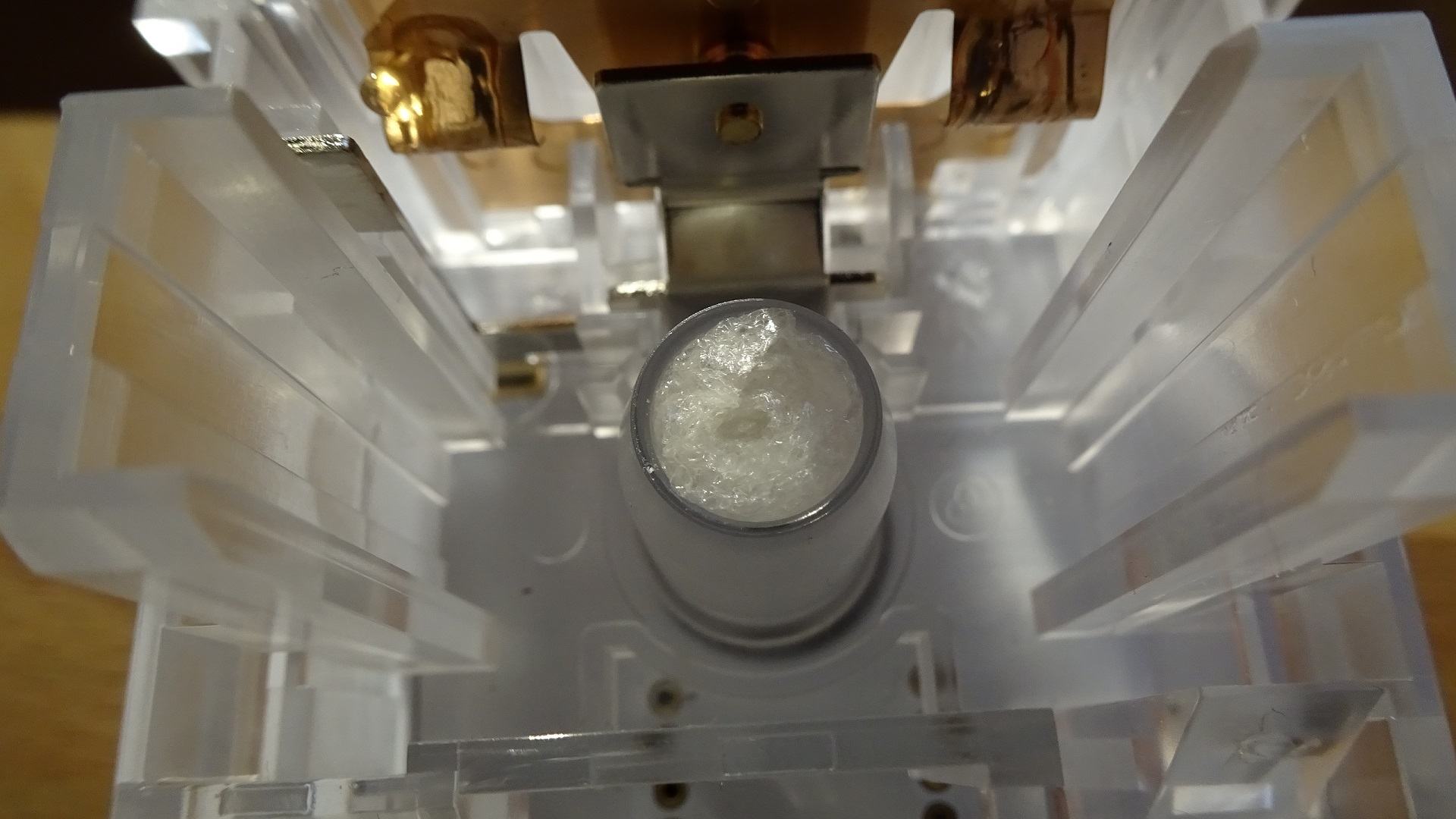

Noch etwas zum Big Switch: Den habe ich gerade mal geöffnet, er ist pre-lubed! o_O Die Feder zwar nicht, der Stem aber ganz ordentlich. Um den Bottom out leiser zu bekommen, habe ich einen 10 x 0,5 cm Streifen dünne Schaumfolie (Verpackungsmaterial) ausgeschnitten, zusammengerollt und reingestopft, der silent mod für Arme sozusagen - hört sich viiiel besser an. 🤓
