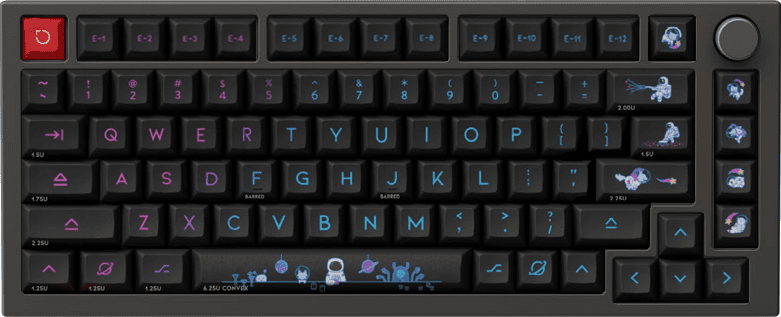

Geil, wie das?Hab mir mal "mein" Space Dust Set auf der GMMK Pro zusammen gebastelt ^^
Hat ja schon was so, finde ich
Denke, es wird doch das Supernova Mod-Kit anstatt des Area 51 Kits.
