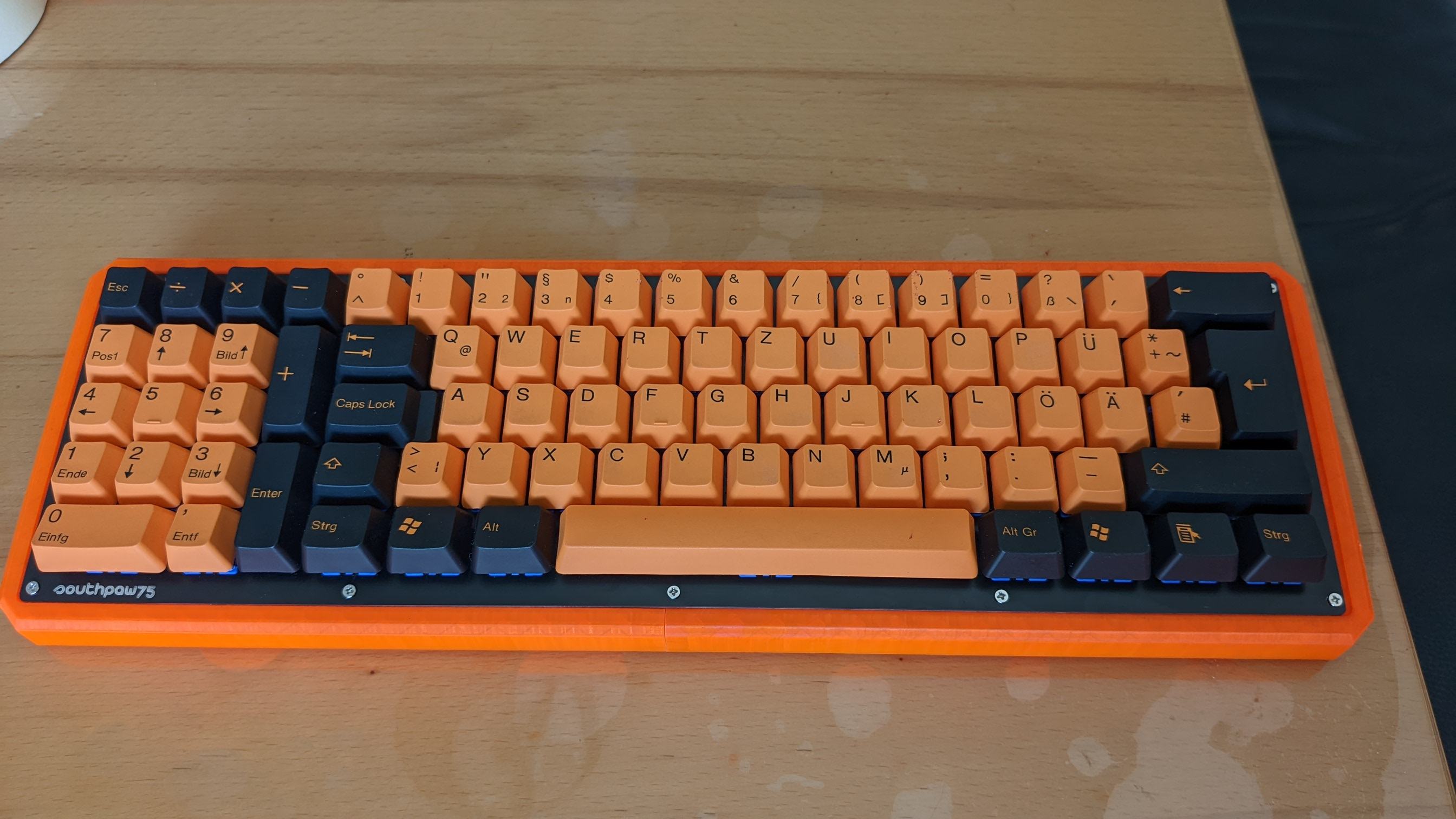

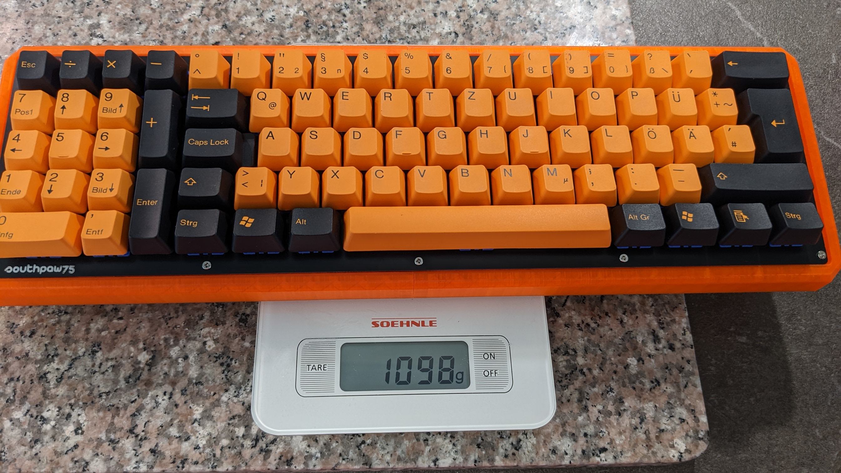

So Kinder hatten Mittagspause und Daddy hat gebastelt....

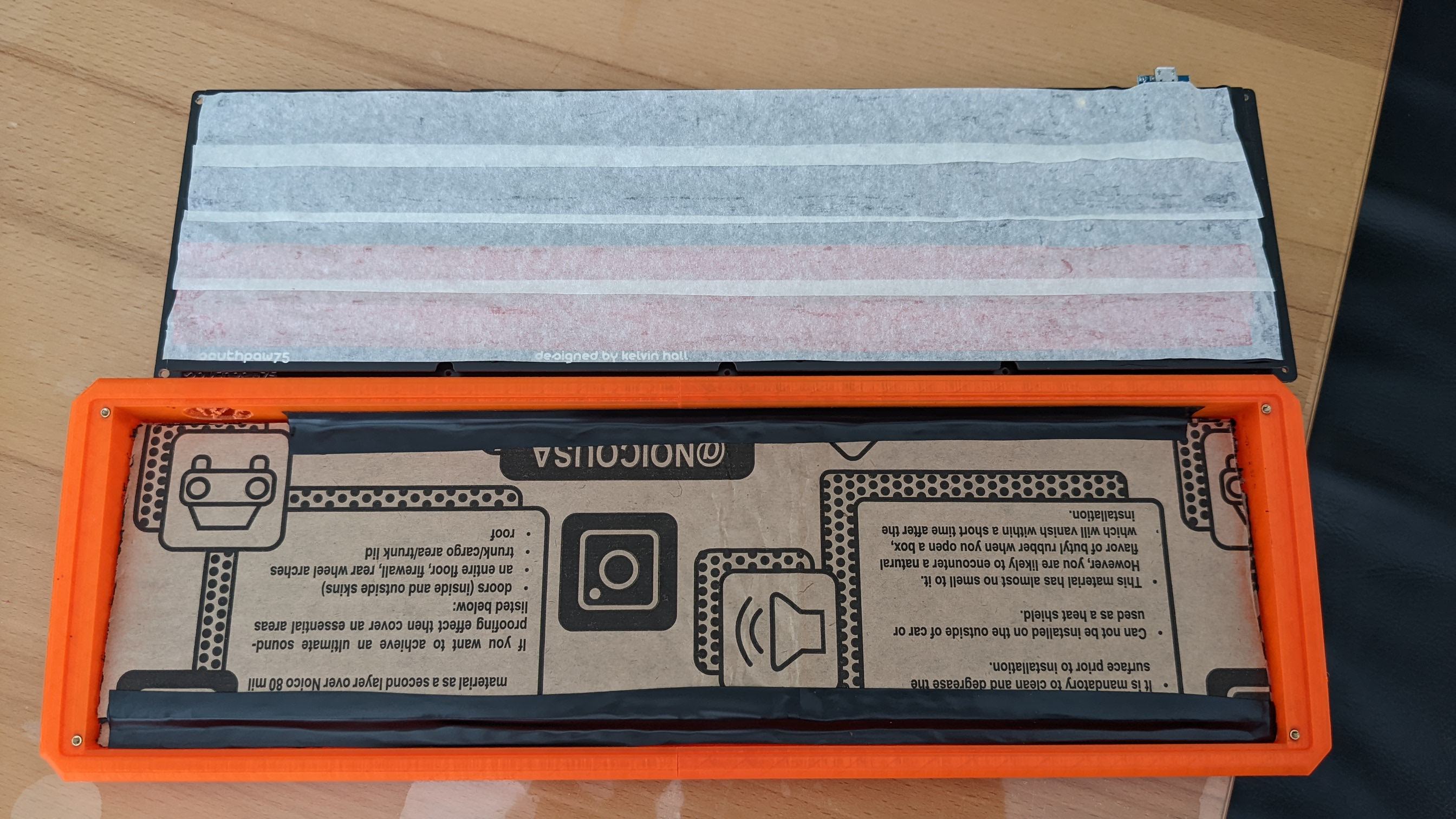

Case Hälften hatte ich einfach zusammengesteckt. Hält super auch ohne Kleber, bissel Gehäuse abgemacht (mit Dremel) damit der Controller nicht am Gehäuse anstößt.
Tape Mod und bissel ISO Band sowie zwei Lagen Noico eingebracht:

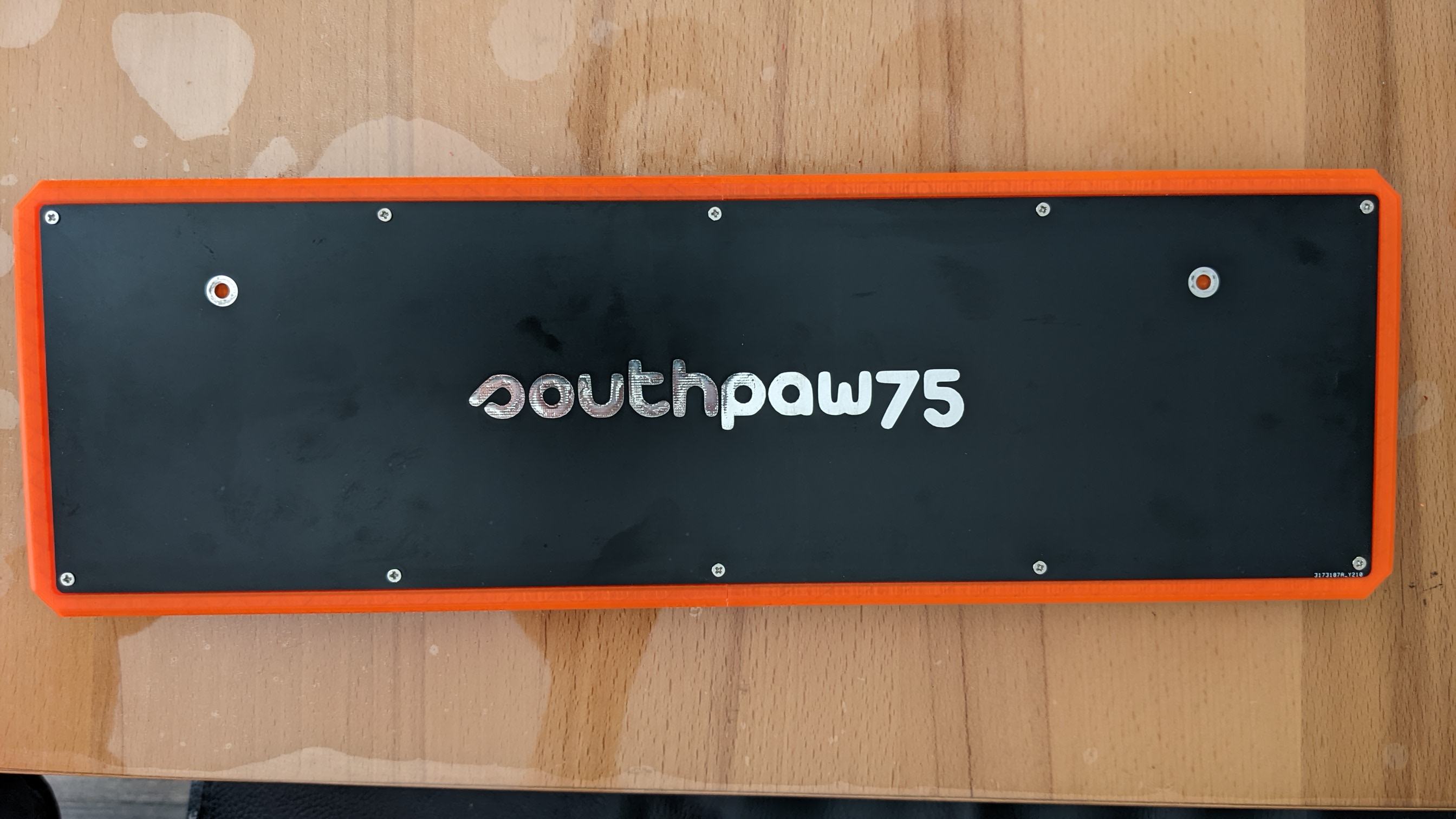

Unterplatte angebracht:
und fertig:
Nicht genau der Farbton der Keycaps aber mir gefällt's...
Danke an alle Beteiligten für die Hilfe und Hilfsbereitschaft und das beantworten meiner vielen Fragen!
Vielleicht mache ich einfach testweise Mal WOB Keycaps drauf dann kommt das Gehäuse noch mehr zur Geltung...
Warum hast Du nicht die Folie abgezogen und das Noico festgeklebt?
MT3 Skiidata würde dem Gehäuse gut stehen. :)
Ja so ein skiidata in ISO-DE wäre mein "Endgame" aber nirgends zu bekommen. War kurz davor das zu kaufen auch wenn's kein DE Layout ist. Falls jemand Orange on black Caps in DE Layout sieht bitte bescheid geben.
Ich habe das nicht geklebt weil es ziemliche Schweinerei macht das weiche "Teerkrams" und die Kids haben mir nicht sooo viel Zeit gegeben ;-)

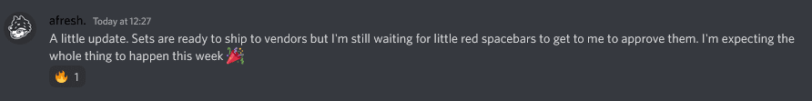

Die MW Heresy Sets werden wohl noch diese Woche an die Händler verschickt.

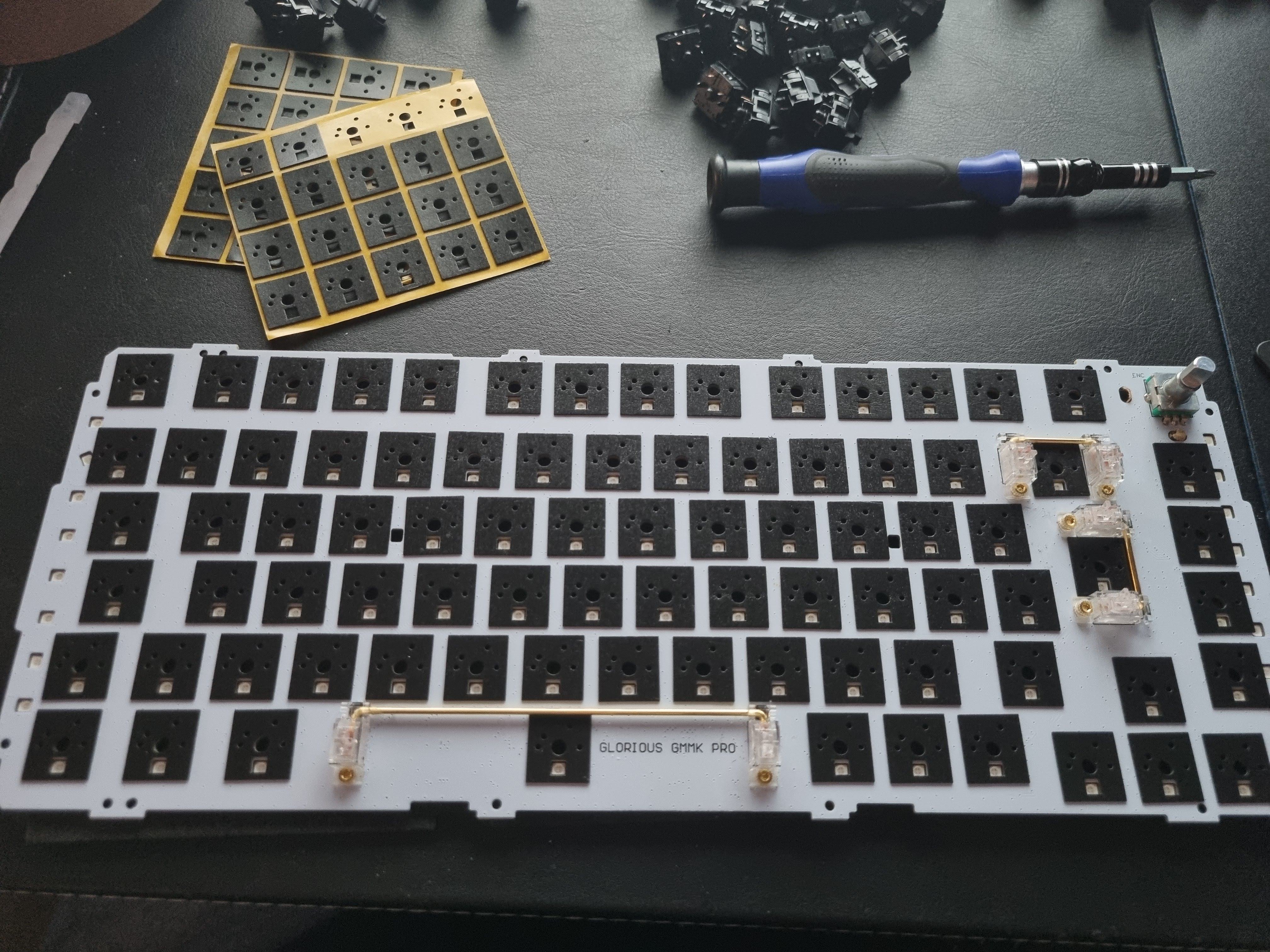

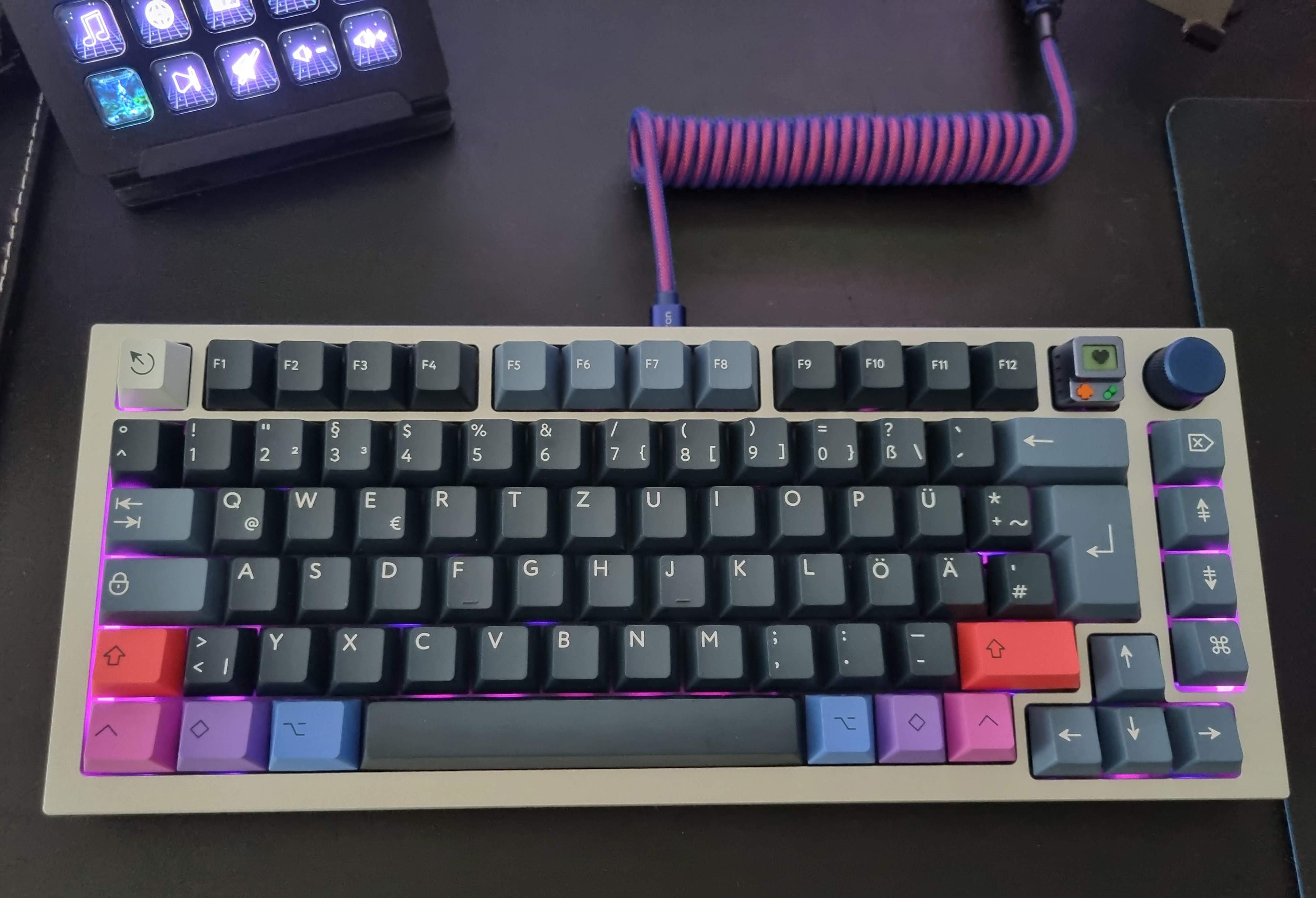

So, leider bin ich der ganzen Sache irgendwie doch auch verfallen... Angefangen hat es mit einem Cherry MX Board vor ein paar Jahren, zwei Sharkoon Purewriter mit roten Switches (einmal TKL), letztes Jahr dann eine Varmilo VA88 mit MX Reds. Die MX Reds waren auch das Problem, weil sie gepingt haben wie sau. Hatte ansonsten viel Potenziel, auch die Stabilizer waren wirklich gut, und das hat mich irgendwie angefixt. Nun ja, wie es so ist, bin ich jetzt bei der ersten Selbstgebauten gelandet.
Die Ausgangslage war eine GMMK Pro mit Gateron Oil Kings, Durock V2 (Holee Mod), Tape Mod, FR4-Plate und GPBT-Keycaps. Die Switches habe ich nicht gelubed, aber sie klingen wirklich richtig gut. Hatte sie aber sortiert und die, die etwas weniger gut klangen, auf wenig genutzte Tasten ausgelagert. Waren zum Glück auch gar nicht so viele.
Die Keycaps waren von Anfang an eine Übergangslösung, weil ich einfach keine ISO-DE-Keycaps gefunden habe, die mir gefallen haben. Gibt ja auch nicht so viel Auswahl. Dann hatte ich hier im Marktplatz-Thread jemand die PBTFans Spark gepostet und die hatten mir direkt richtig gut gefallen. Inzwischen ärgere ich mich ein wenig, da sie ja nun auch bei Candykeys vorrätig waren (nicht mal ne Woche nach meiner Bestellung). Naja, Zoll erwartet mich von Fedex noch, mal schauen, aber ich gehe davon aus, dass es nicht günstig wird.
Da ich mir eh schon den ganzen Aufwand machen musste, hatte ich gleich die Switch-Pads draufgeklebt, die ich vor ein paar Monaten aus China bestellt hatte. Außerdem hatte ich mir für 12€ eine PC-Plate bei Kleinanzeigen gekauft. Mit dem RGB war ich nicht wirklich zufrieden. Ich mag gerne so eine Akzentfarbe und das hat man kaum gesehen. Mit dem Sound war ich eigentlich zufrieden.
Wie sich dann herausgestellt hat, muss das eine von den alten Plates gewesen sein. Hat sich sehr gewölbt und hab am Ende die Schrauben oben und unten locker gelassen. Hat nicht so viel geholfen. Musste sie auch mit Gewalt auf die Stabs pressen. Man sieht auf jeden Fall links und rechts, dass es sich ein wenig wölbt, weil die Tasten nicht ganz plan sind und ganz links und rechts sieht man auch recht deutlich, dass da was nicht richtig passt (der Spalt war vorher nicht da). Die Escape-Taste streift fast schon.
Mit den Keycaps bin ich sehr zufrieden, die sehen in echt nochmal viel schöner aus als auf den Fotos. War auch erst skeptisch, ob ich die Akzent-Tasten alle nutzen möchte, aber ich finde, sie machen sich sehr gut.
Die Leertaste klingt schlechter, irgendwie hohler/klappriger - auch mit der vorherigen, muss dann also entweder das Pad drunter sein oder die PC-Plate. Sonst habe ich ja nichts geändert. Ansonsten haben die Pads am Sound eigentlich nichts geändert. Schade eigentlich, aber klang auch davor schon sehr gut, finde ich (wobei mir halt der Vergleich fehlt - irgendwelche YouTube-Videos helfen da kaum).
Mit der Optik der PC-Plate bin ich eigentlich ganz zufrieden. Habe halt schwarze Switches, da lässt sich mit RGB nicht viel machen, aber es ist besser als vorher. Habe mich mal an Glorious gewendet, weil ich gelesen habe, dass sie die Plate ersetzen könnten. Falls nicht, ist das ja zum Glück bei weitem nicht das teuerste Teil daran.

Spark und das coiled Kabel passen ja mega gut zusammen! :bigok: Bei mir wäre noch ein Kailh BOX White (clicky) und ein Gateron Milky Yellow (linear) übrig. @nattestid
Sehr schöner Build @nattestid :) Farblich wunderbar abgestimmt.
