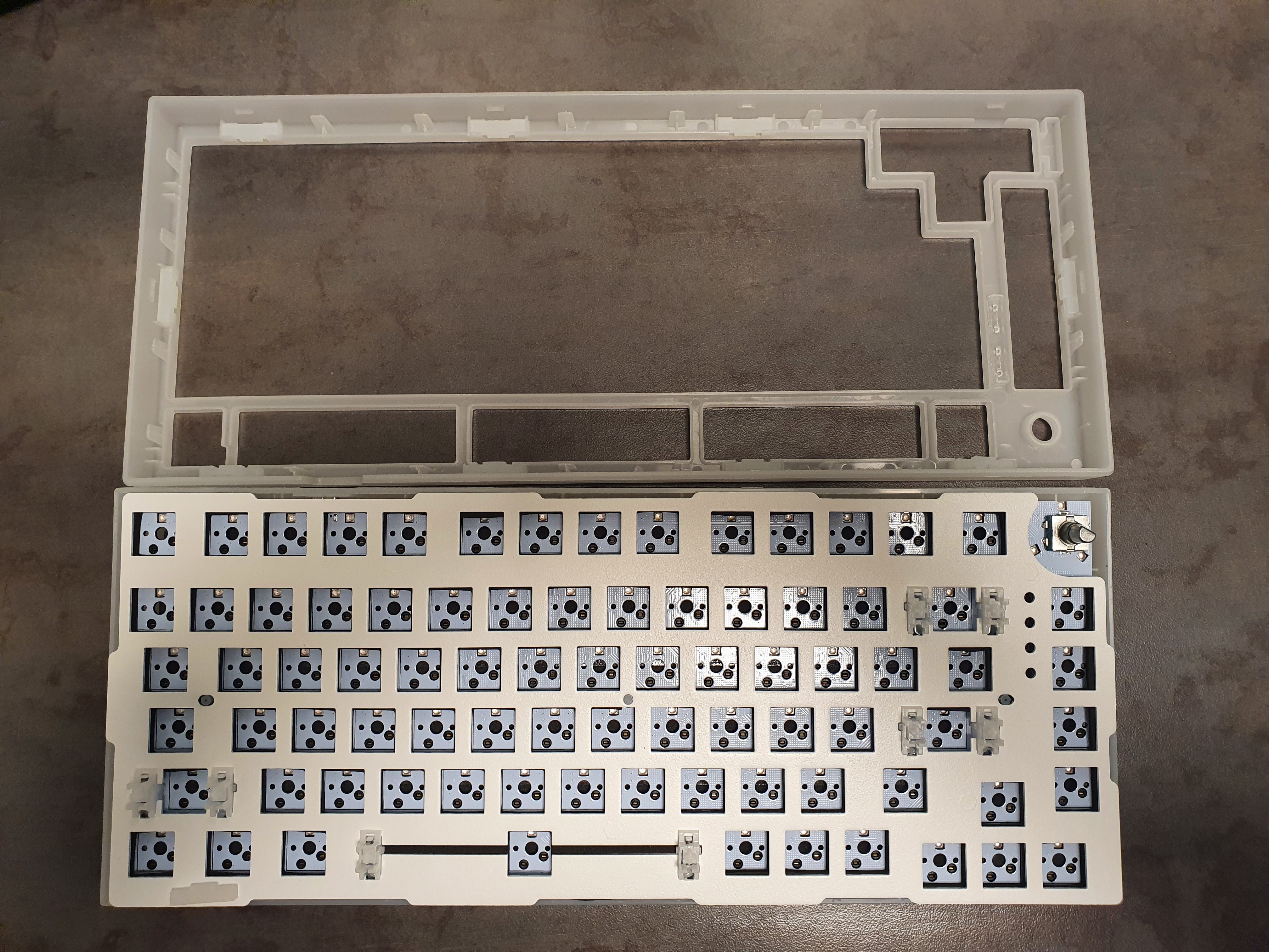

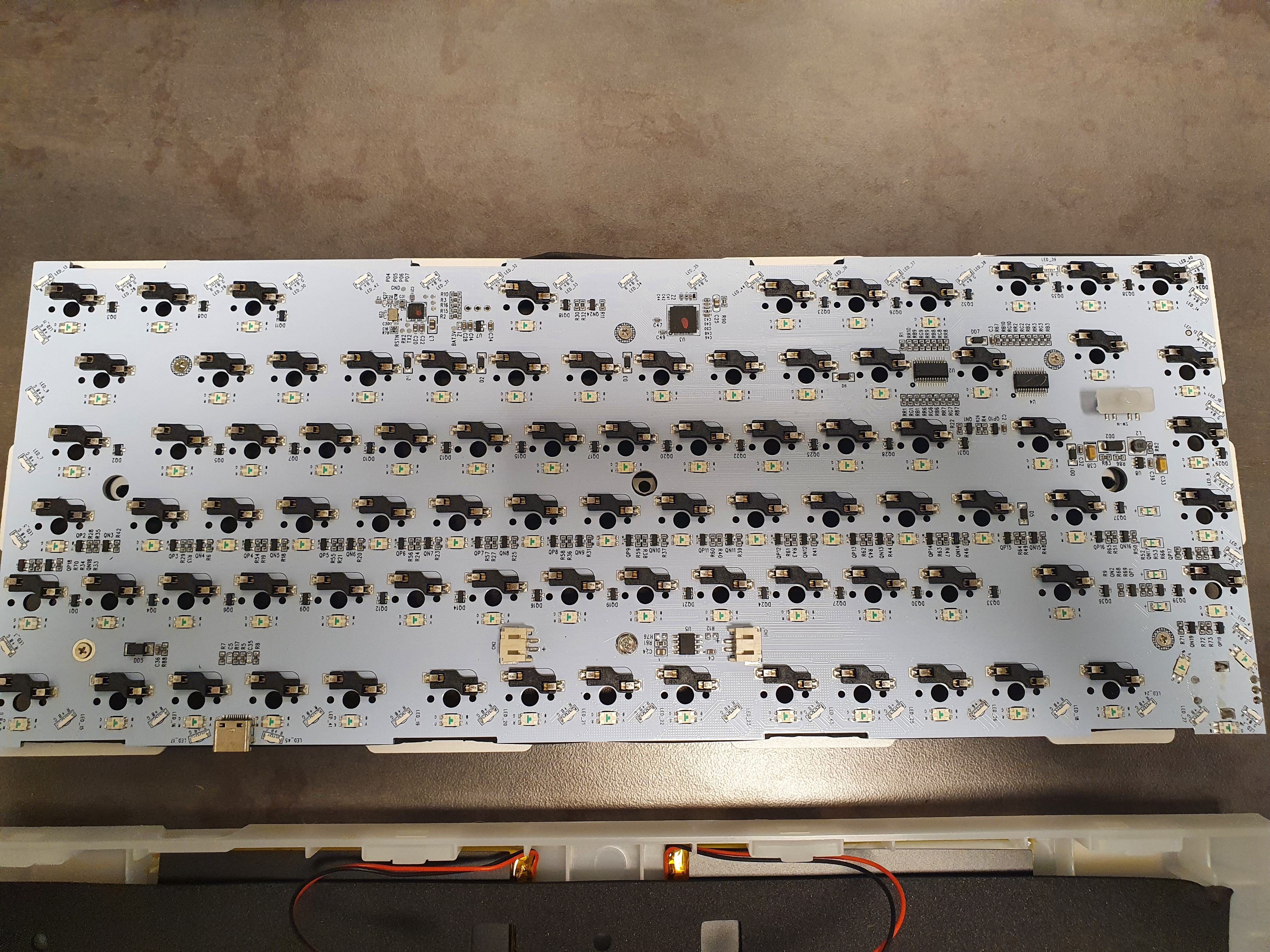

Das wäre wohl ein guter Zeitpunkt um ein kurzes Review zur Feker IK75 zu schreiben.
Es ist und bleibt Plastik und zwar solches, dem man auch anmerkt, dass es Plastik ist. Es ist nicht richtig dünn und auch nicht schlecht verarbeitet, aber es mutet trotzdem eher günstig an. Der Lieferumfang mit einer PC Plate zusätzlich zur Steel Plate ist nett und ermöglicht mit dem Gasket Mount dann auch ein recht flexibels Gesamtpaket. Das Gasket ist verclippt, ich habe diese Clips im Gegensatz zu einigen Stereotypennerds auch problemlos aufbekommen. Bisschen Kraft und es ist offen. Die Kehrseite der Medaille ist, dass ich keine Möglichkeit habe, den Sitz über die Schrauben oder einen O-Ring-Mod zu variieren. Außerdem sitzen Ober- und Unterteil durch die Konstruktion nicht völlig spielfrei ineinander. Im Betrieb nervt das nicht, mich als Mechaniker dafür umso mehr. Schließlich hat das Gehäuse etwas Verzug, die vorderen Ecken wackeln etwas auf dem Tisch. Habe den Gummifuß in der Mitte etwas gekürzt. Löst das Problem, ich finde es aber unelegant.
Hinten gibt es klappbare Füße in zwei Längen, die längeren lassen das Board schon fast senkrecht stehen. Ich hätte mir die kürzeren als die längeren gewünsch und zusätzlich eine Anhebung um 1-2°.
Der innere Aufbau ist billig bis solide. Keine Dämmung im Gehäuse, die den Namen verdient hat, sonder ein dünnes Stück super luftigen Verpackungsschaumstoffs. Dafür gut sitzender PCB und Plate Foam. Der Plate Foam sollte auch drin bleiben, sonst scheppert es. Den PCB Foam habe ich durch Krepp ersetzt. Am PCB gibt es absolut nichts auszusetzen, alles sauber verlötet und tut wie es soll. Was nervt, ist die grüne Beleuchtung der linken Strg.-Taste bei angeschlossenem Kabel. Muss ein Ladeindikator sein, im Minimanual steht da nix zu. Das Manual ist insgesamt Murks, wenn man bedenkt wieviele versteckte Funktionen so ein Board hat. Das machen andere Hersteller besser. Der Knob des Encoders ist super billig und sitzt nur mit Tesafilm ordentlich. Der wird noch getauscht.
Ich habe gelubte Boba U4T mit MT3 draufgeschmissen, das Gehäuse mit Moosgummi ausgestopft, Tape Mod und Original Plate Foam unter der PC Plate. Das klingt ziemlich satt (tiefer als meine GMMK Pro mit Case Foam, Tape Mod, FR4 Plate und Epsis mit Cherry Caps), aber es fehlt der cremige Klangcharakter einer schweren Metalltastatur. Es klingt nicht billig, aber auch nicht so befriedigend wie andere Boards. Flex ist angenehm, variiert aber nach Region auf der Tastatur. Die Randbereiche neigen etwas zum Knarzen, wenn ich es drauf anlege. Die Beleuchtung ist mir zu grell. Entweder ich bin blöd oder sie lässt sich nicht in der Helligkeit regulieren.
Pairing mit BT und Dongle funktioniert einwandfrei. Die gigantisch Akkukapazität konnte ich noch nicht auf ihre Leistung in der echten Welt testen.
Insgesamt: Durchwachsen. Für 90€ schon ok, aber für wenig mehr bekommt man geilere Boards, wenn man auf Wireless verzichten kann. Ne Keychron K2 kann da aber nicht mit.

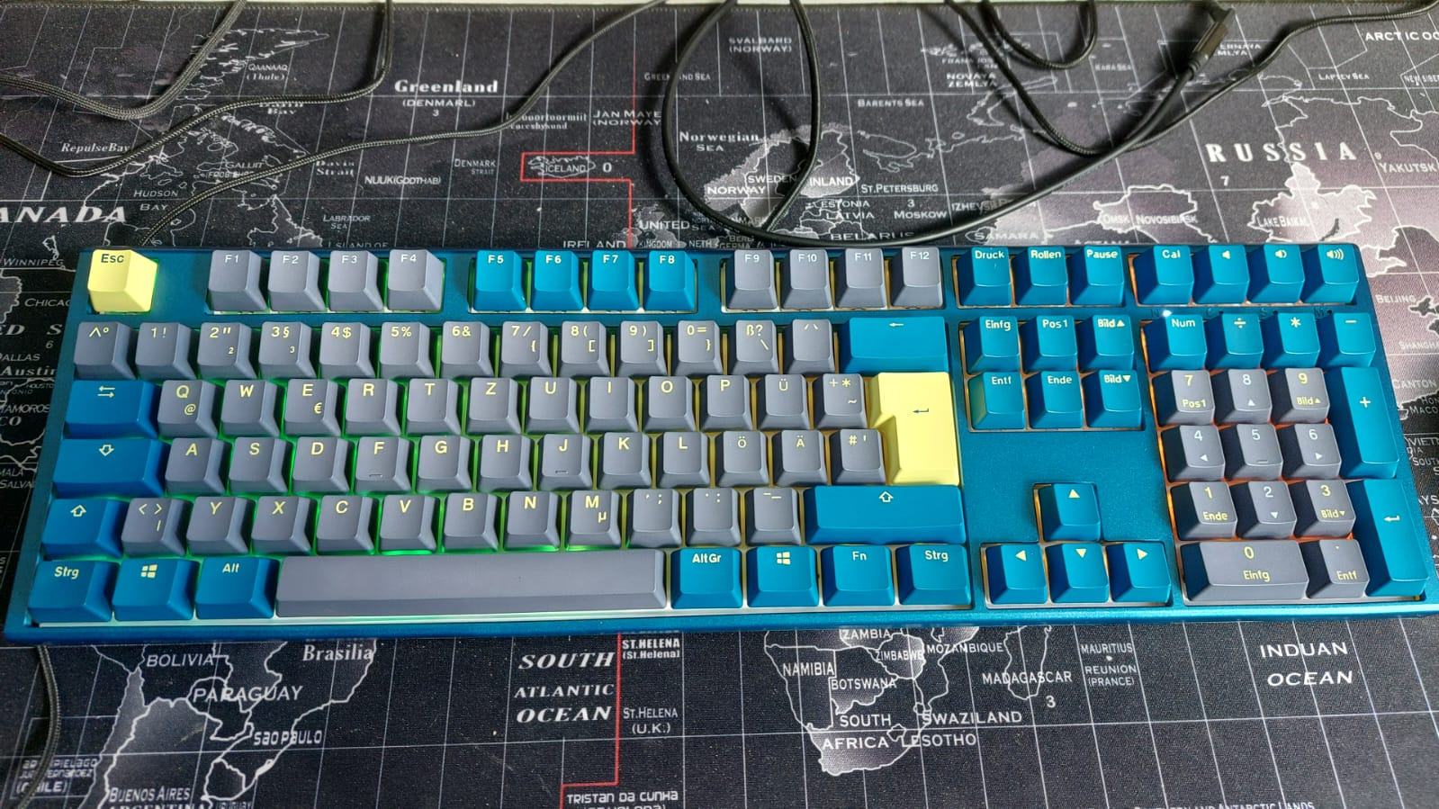

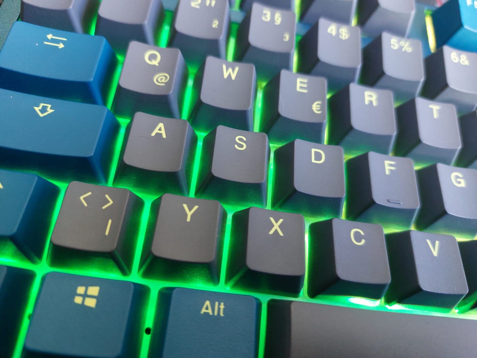

"Fertig", bis auf den Knob:
Zwischendurch mit JSA-Profil. Ganz geil, wenn man SA mag, die Space Taste aber zu hoch ist. Die niedrigere vordere Reihe ist sehr viel ergonomischer. Ebenso erleichtern die niedrigere F-Row und die uniformen Funtionstasten die Orientierung. MT3 ist aber geiler:d

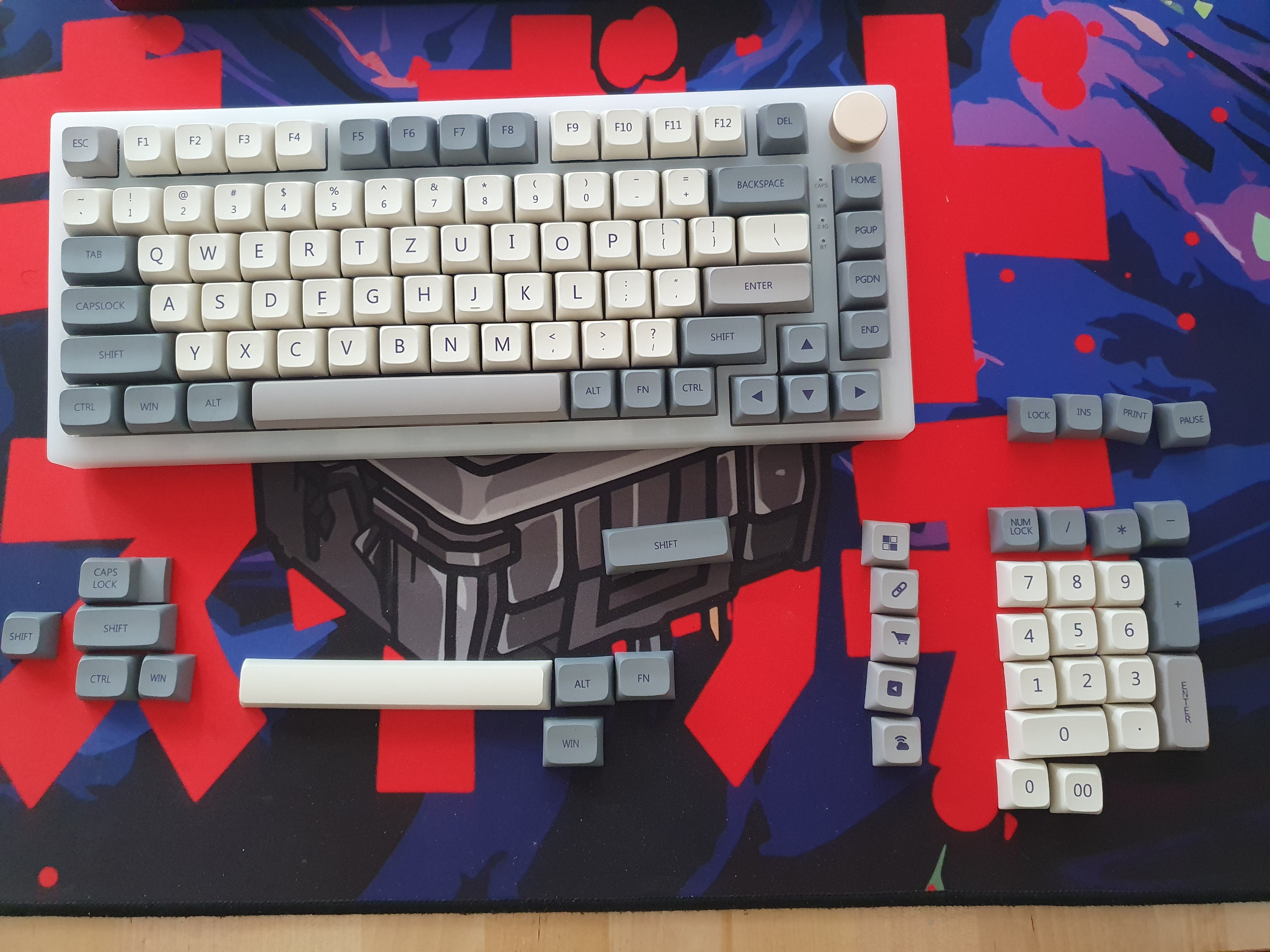

Ihr schreibt so viel, dass ich kaum mit dem Lesen hinterherkommen :d Meine Frau hat meine gemoddete Z15 unter Beschlag und heute zum Bday gab es was Neues für mich. Bisher sehr zufrieden mit der Guten - MX Silent Reds sind verbaut. Kabel muss ich dann später noch neu verlegen :)

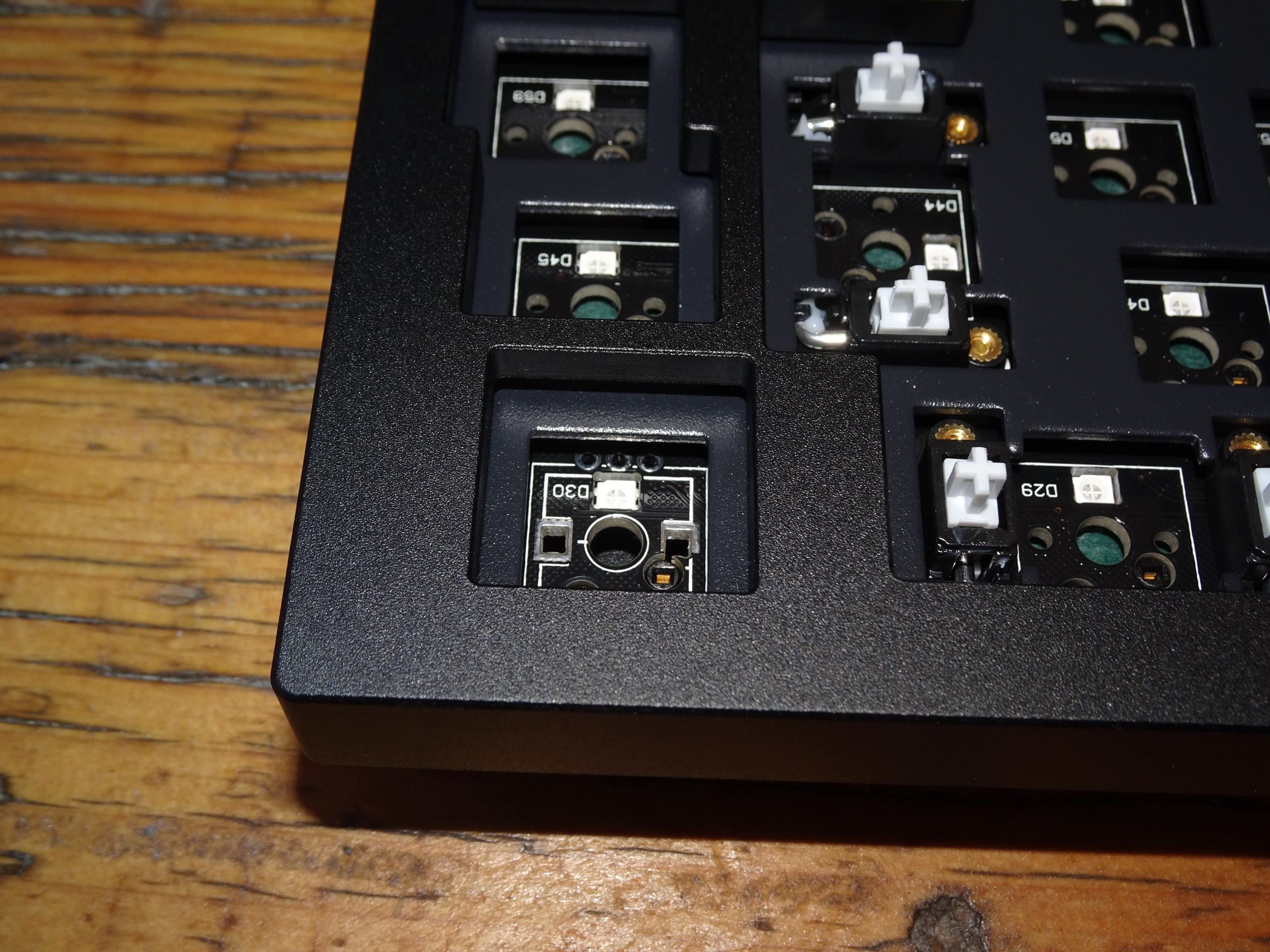

In der oberen rechten Ecke fallen die Löcher für Pin 4 und 5 eines PCB-mount-Switch größer aus und sind zudem eckig, außerdem sind die drei Lötpads für einen Encoder zu sehen - keine andere PCB-Version also, theoretisch könnte man wohl eine Knob-Version daraus machen. Die Stabis sind großzügig gelubed, zwischen housing und stem gibt es eine ganze Menge an Spiel, die erst einmal nichts Gutes vermuten lässt. Da ich keine Informationen über deren Layout finden könnte, hält zum ersten Test die bottom row her. Die Switches rutschen gut rein und wackeln nicht, die Ausschnitte der Platte scheinen zu passen, der wie erwartet hochtonige Klang passt mir dagegen überhaupt nicht.

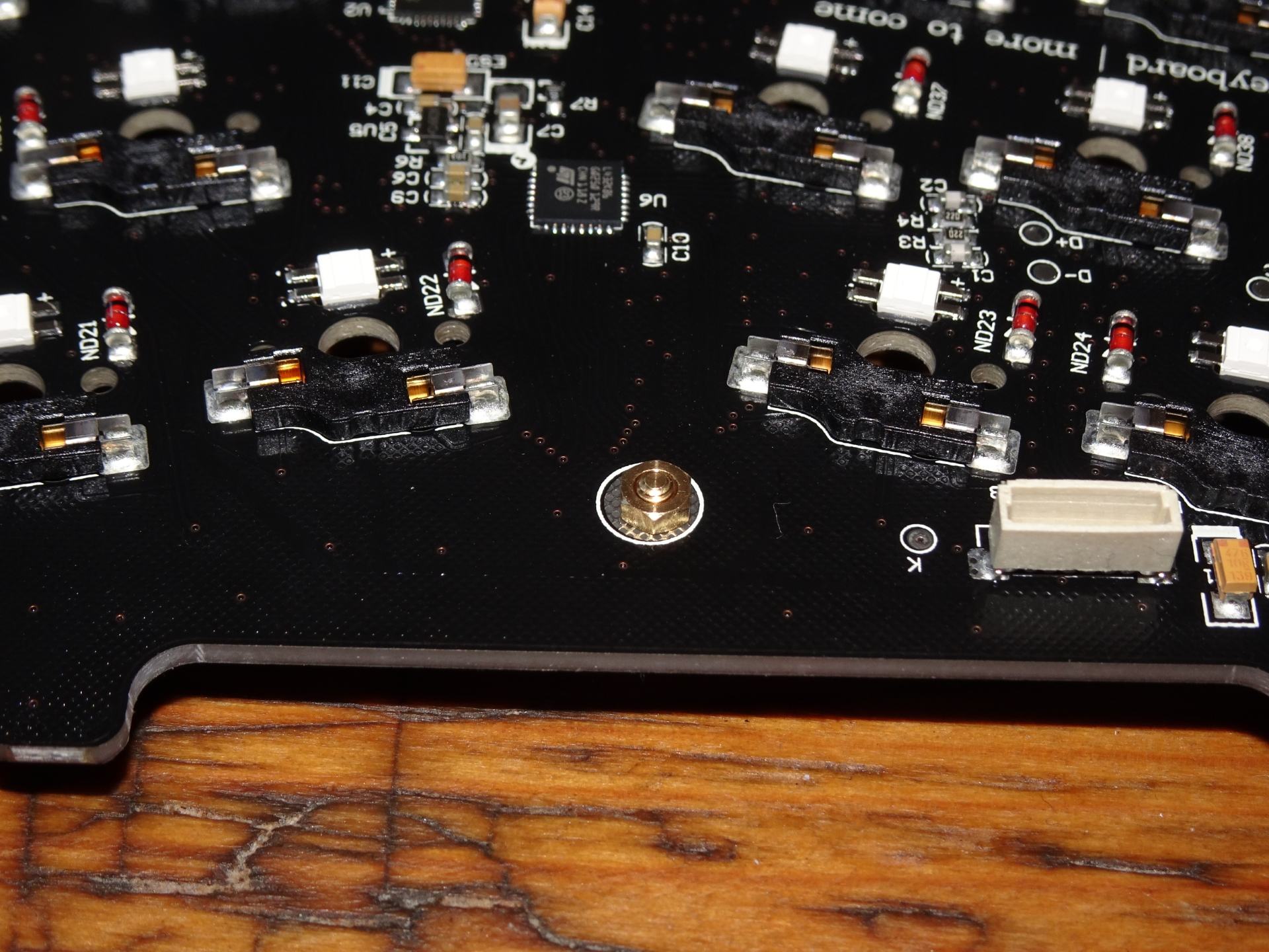

Die Kollegen im Discord habens ja mitbekommen, ich hab gestern meine ersten Mill Max gelötet. Ich hab ja tastächlich schon sonst was an Aufwand und was alles schief läuft erwartet, aber das ging echt gut :d In einen Sockel ist mir etwas Lötzinn rein gelaufen, das war aber schnell wieder gefixt. Das wird jetzt auf jeden Fall Prozedur für jedes nicht Hot Swap Board was ich in Zukunft baue...

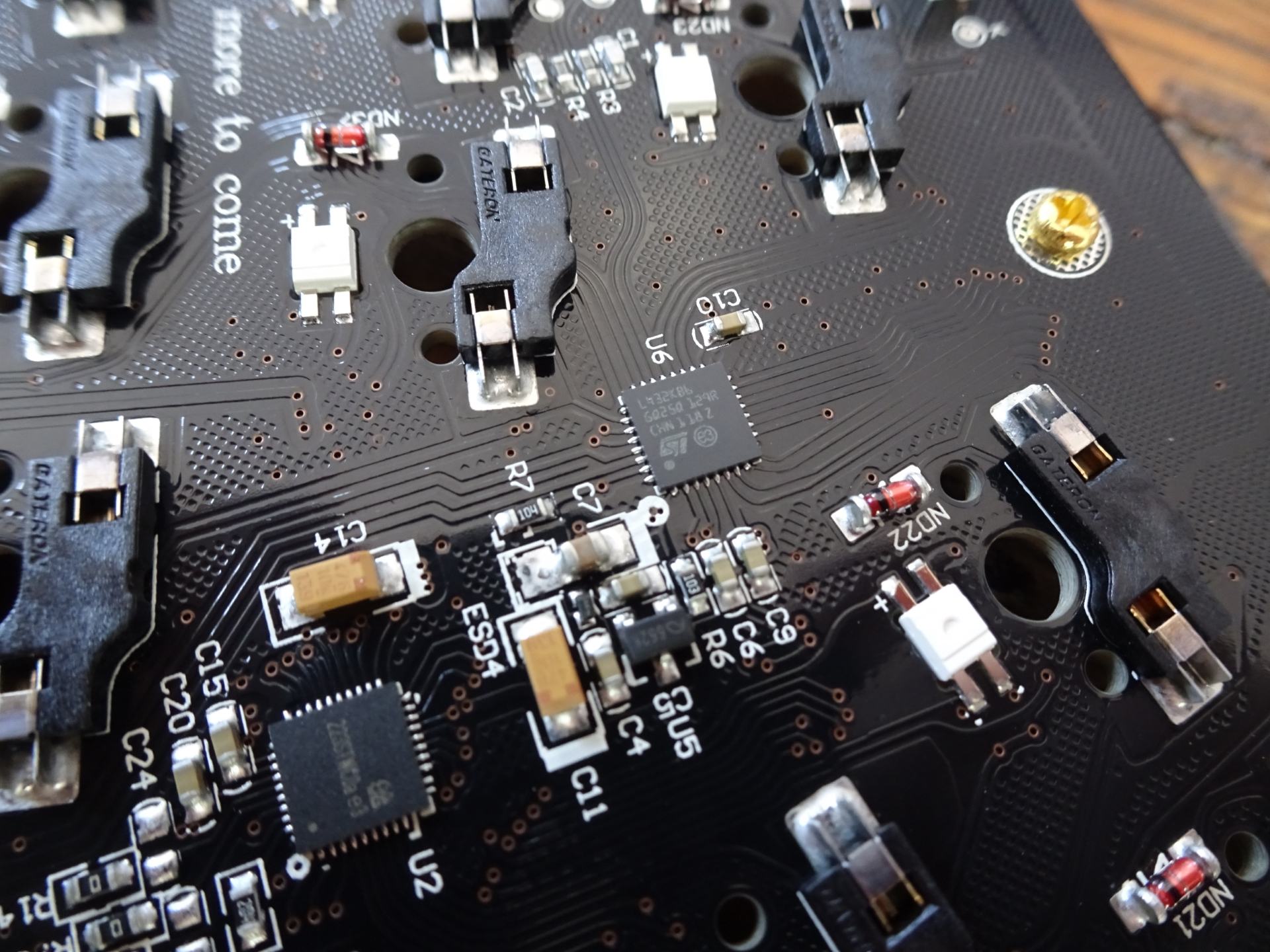

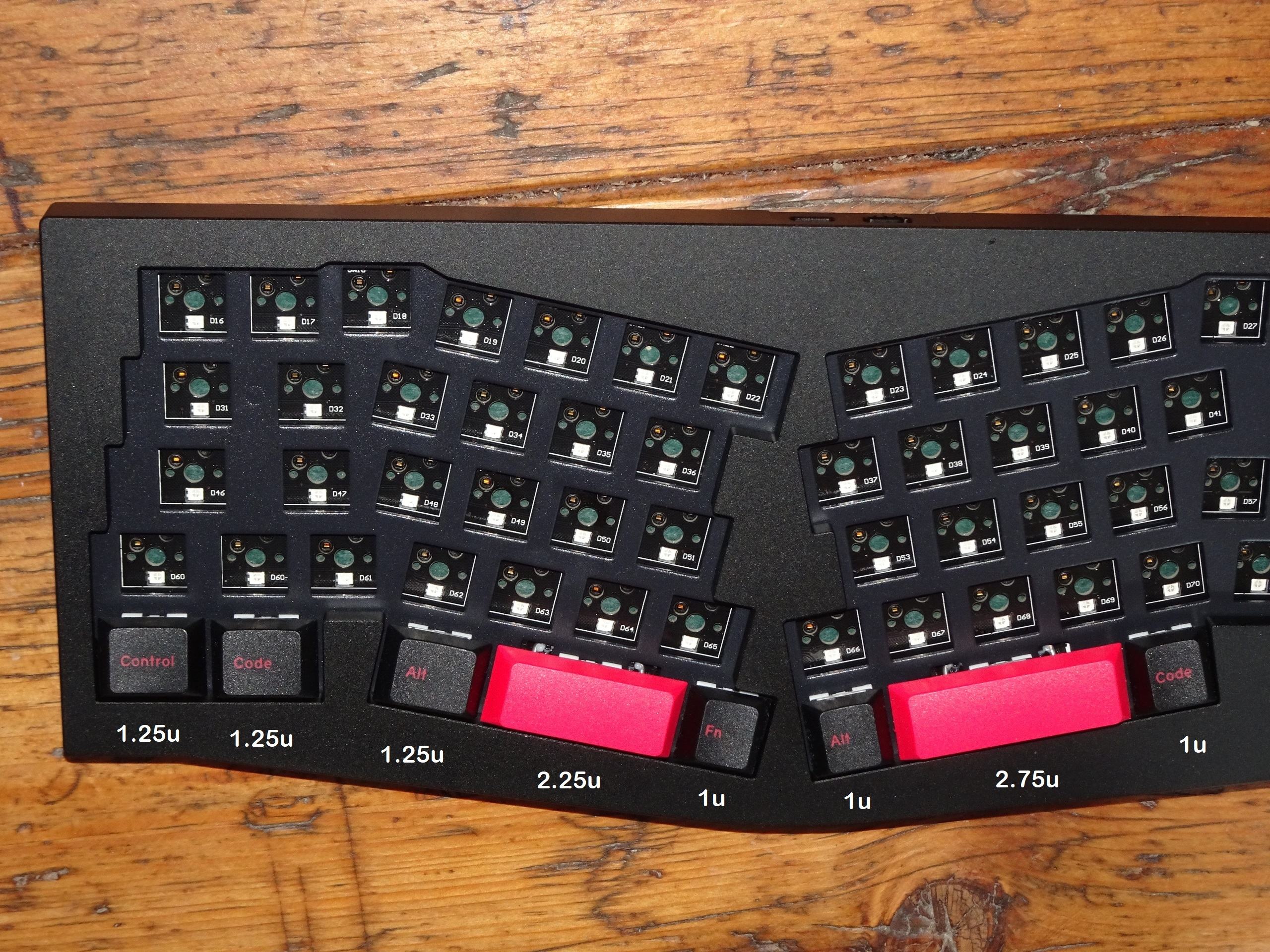

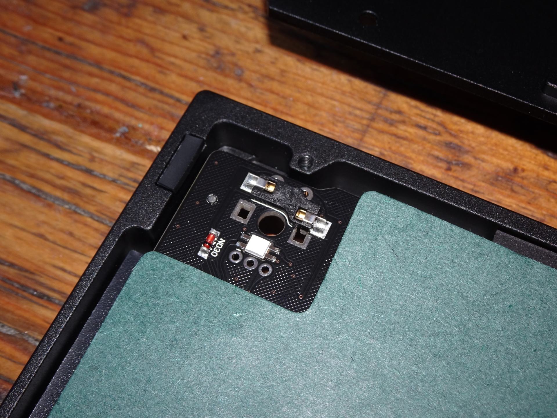

Noch ein paar Gedanken zur Keychron Q8, zunächst zum "tape-mod out of the box". Umgesetzt wird er durch ein grün-graues Papier, es ist vollflächig selbstklebend und dicker als übliches Kreppband, deshalb steht es am Rand des PCB etwas ab durch die Höhe der hotswap-sockets. Obwohl der Switch oben rechts, wo sich der Encoder befinden würde, ausgelassen wurde, hat das tape eine deutliche Wirkung, so hat es mir der Tipptest ohne tape gezeigt. Ich sehe keinen Grund, das mitgelieferte Papier durch Kreppband zu ersetzen. Durch die Form des PCB wäre das ein nicht unerheblicher Aufwand und es ist kein Platz da, um das Kreppband am Rand des PCB umzuschlagen, da würde es den gaskets in die Quere kommen.
20220811-Keychron-Q8 (12).JPG 20220811-Keychron-Q8 (13).JPG 20220811-Keychron-Q8 (14).JPG

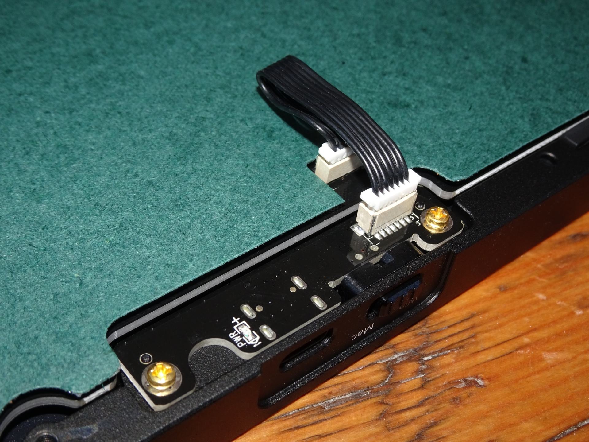

Das Flachbandkabel, das PCB und daughter-board verbindet, ist viel zu lang, lässt sich aber gut lösen und erweckt den den Eindruck, als würde es das ein paar Mal überleben wollen. Auf dem daughter-board ist nichts weiter als der USB-C-Port und der OS-Switch, dessen Plastikeinsatz ich herausgenommen habe, um ihn nicht versehentlich zu betätigen, so wie es mir damals bei der Keychron K6 mehrmals passierte. :fresse: Beim Bedrucken des PCB gab man sich viel Mühe, ein QMK- und ein VIA-Logo sowie die Ankündigung weiterer Boards. Die hot-swap-sockets sind von Gateron, vergleichen mit Kailh kann ich nicht, es ließen sich aber alle Switches einsetzen ohne einen Pin zu ruinieren.
20220811-Keychron-Q8 (15).JPG 20220811-Keychron-Q8 (16).JPG 20220811-Keychron-Q8 (17).JPG 20220811-Keychron-Q8 (20).JPG
Anfangs gaben die rechts gelegenen Tasten in der bottom-row ein quietschendes, schmatzendes Geräusch von sich, beim Zerlegen zeigte sich, dass ein gasket fehlt. Dieses noch eingelegt, ließ das Geräusch verschwinden. Festgeklebt hab' ich es nicht, die steel-plate klingt sowieso wie zu erwarten fürchterlich und kommt raus, um Platz für eine fr4-Platte zu schaffen. Die gaskets liegen bei und müssen selbst geklebt werden. Ebenso die stand-offs, die bei der Stahlplatte aufgeschweißt sind, muss man auf fr4 selbst festschrauben. Ist das gleiche System wie bei den stand-offs für's Mainboard, zusätzlich eine Mutter auf der Unterseite. Die Ausschnitte passen, keine Arbeit mit der Feile notwendig.

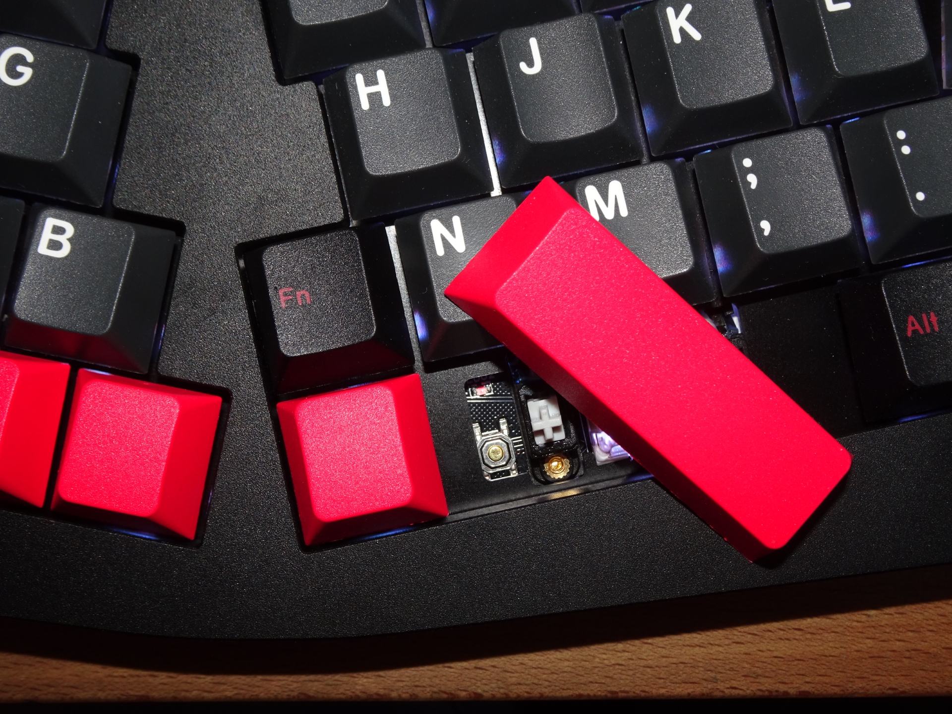

Spinnt das PCB mal rum, kann es mit dem Reset-Switch auf der Oberseite (ja, richtig gelesen!) zurückgesetzt werden - der Taster befindet sich unter der 2.75u space rechts. Hurra, endlich mal ein Board, wo der Knopf sinnvoll positioniert wurde! 🥳 Apropos Leertasten, da muss ich eine Lanze für den MrMukeMukem brechen, gleich vier Space-Tasten zu haben ist wirklich cool, da lässt sich eine ganze Menge unterbringen, auch meine geliebte Menu-/RApp-Taste. So stört es mich gar nicht, dass zwischen space und Pfeiltasten nur ein Modifier liegt.

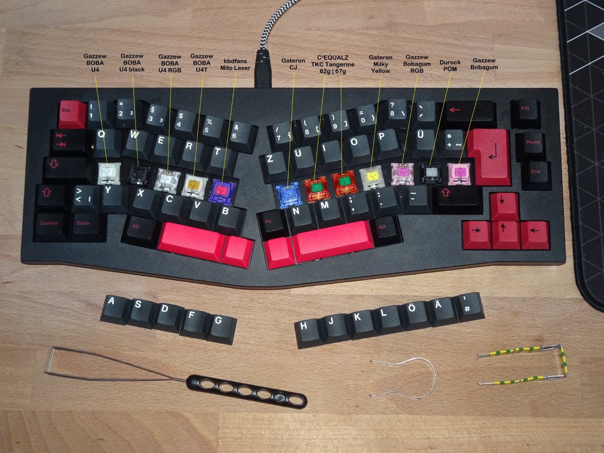

So, wenn schon hot-swap, denn schon muss ich das Ding auch als Switch-Tester missbrauchen und einige Kandidaten testen, die als Einzelstück noch so herumliegen. Links die tactile-gang, die wirklich extrem tactile ist und noch einige Linears:
Die Tippgeräusche hab' ich aufgezeichnet, um genau zu sein mit vier unterschiedlichen Mikrofonen, die aber alle zu billig sind, um den Ton auch nur ansatzweise realistisch wiederzugeben, deshalb werde ich keine davon hier veröffentlichen - besser in ein paar Worten, v.l.n.r.:
Gazzew Boba U4: Super leise, beinahe auf dem Niveau des Bobagum, extrem taktil, mir zu sehr für den Alltag.
Gazzew Boba U4 Black: Gleiches Tippgefühl, nur im Kleid eines MX Black, für unsere Schwarzliebhaber.
Gazzew Boba U4 RGB: Auch der fühlt sich für mich absolut gleich an, Streuung ist wohl gering. Beste Ausleuchtung im Testfeld.
Gazzew Boba U4T: Der lauteste Switch, beinahe auf clicky-Niveau, CLACKY CLACK in höchsten Tönen, auch beim upstroke - thocky ist für mich etwas Anderes.
kbdfans x Mito Laseron: Auch relativ laut, aber deutlich dumpfer und unaufdringlicher. Guter Switch, wer keinen Bock auf Modding hat.
Gateron CJ: Auch mittlere Tonhöhe, aber leiser als der Laser und ein unglaublich smoothes Einzelstück, leider. Davon 80 Stück, bitte.
C³EQUALZ x TKC Tangerines: 62g vs. 67g ist - wenn man es drauf anlegt - gering fühlbar, einen hörbaren Unterschied gibt es nicht. Klingt dem Laseron ähnlich.
Gateron Milky Yellow: Eine echte Überraschung - den würde ich auf fr4 als "thocky" bezeichnen! Zwar laut, aber sehr dumpfer, "edler" Klang - definitiv empfehlenswert!
Gazzew Bobagum (RGB): Sehr, wirklich sehr leise, beinahe auf dem Niveau einer Rubberdome. Unaufregend, aber Familien- und Kollegen-kompatibel.
Durock POM: bottom-out fast so schön wie beim Milky Yellow, leider nervige Nebengeräusche beim upstroke - hat Potential, erfordert aber Nacharbeit.
Jetzt rüste ich wieder um auf Dark Yellow und Ancient Grey, bis hoffentlich irgendwann Banana Splits irgendwo verfügbar sind, die will ich schon seit einer kleinen Ewigkeit testen. :wink:
