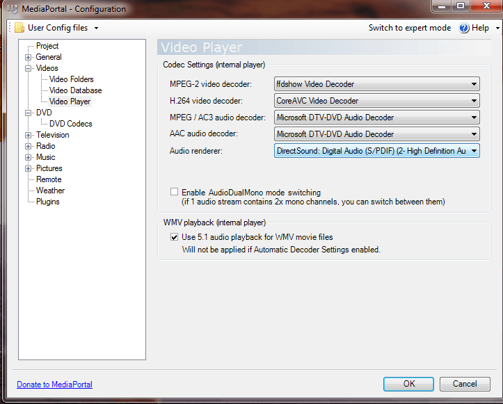

Frage betreffend avi Dateien in Zusammenhang mit Mediaportal und ffdshow. Wenn ich eine avi Datei mit dem Windowsmediaplayer öffne wird ffdshow automatisch aktiv in Mediaportal nicht. Wieso? Hier meine Einstellungen in Mediaportal. Muss ich noch zusätzlich irgendwelche Codecs installieren? Konnte leider nichts im Netz finden zu diesem Problem finden.
Gruss 2be
