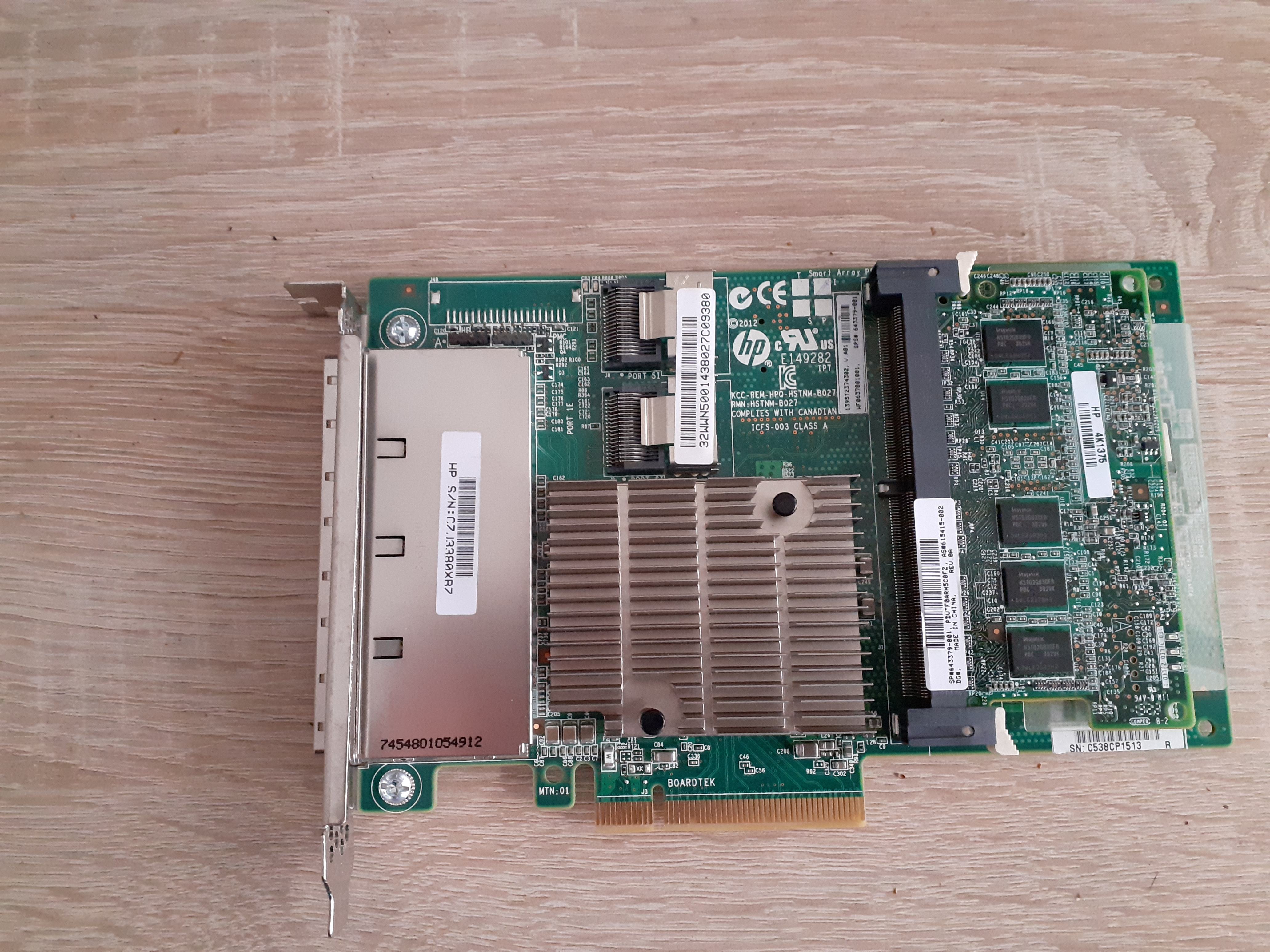

Zum Anschluss der zweiten Backplane liegt schon der HP Smart Array P822 bereit :

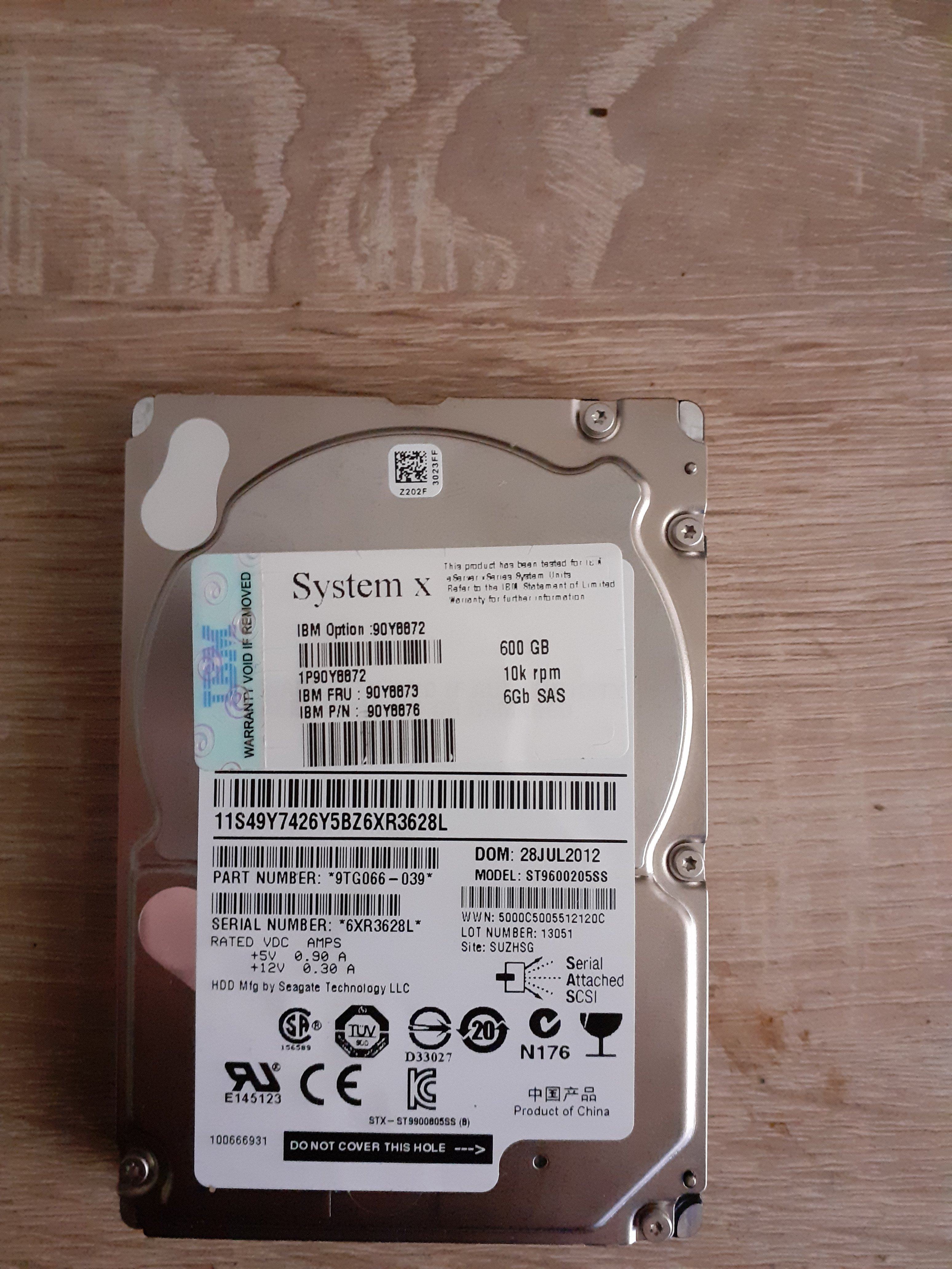

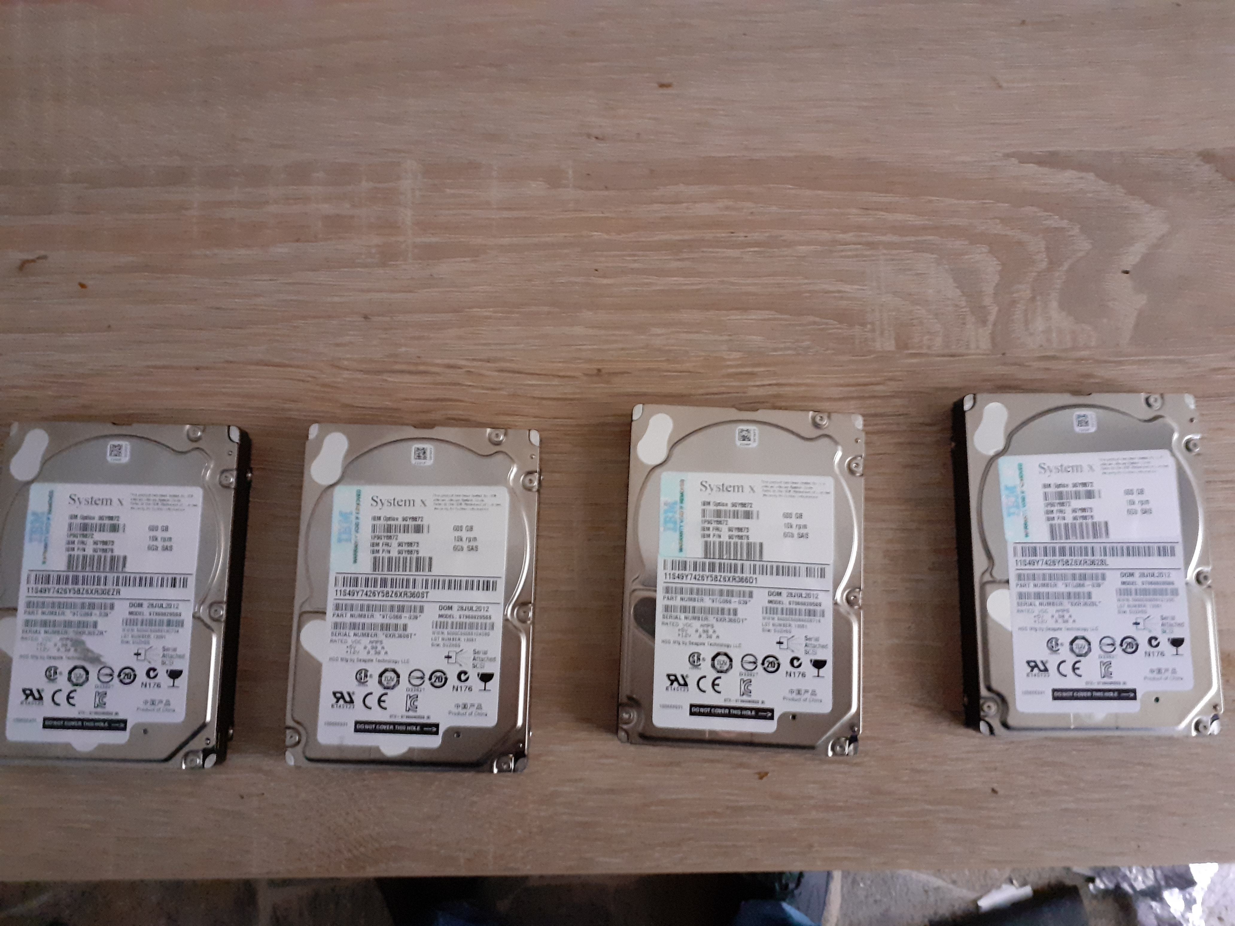

4 x 600 GB HDDs von IBM liegen auch schon hier und warten auf die Einbaurahmen :

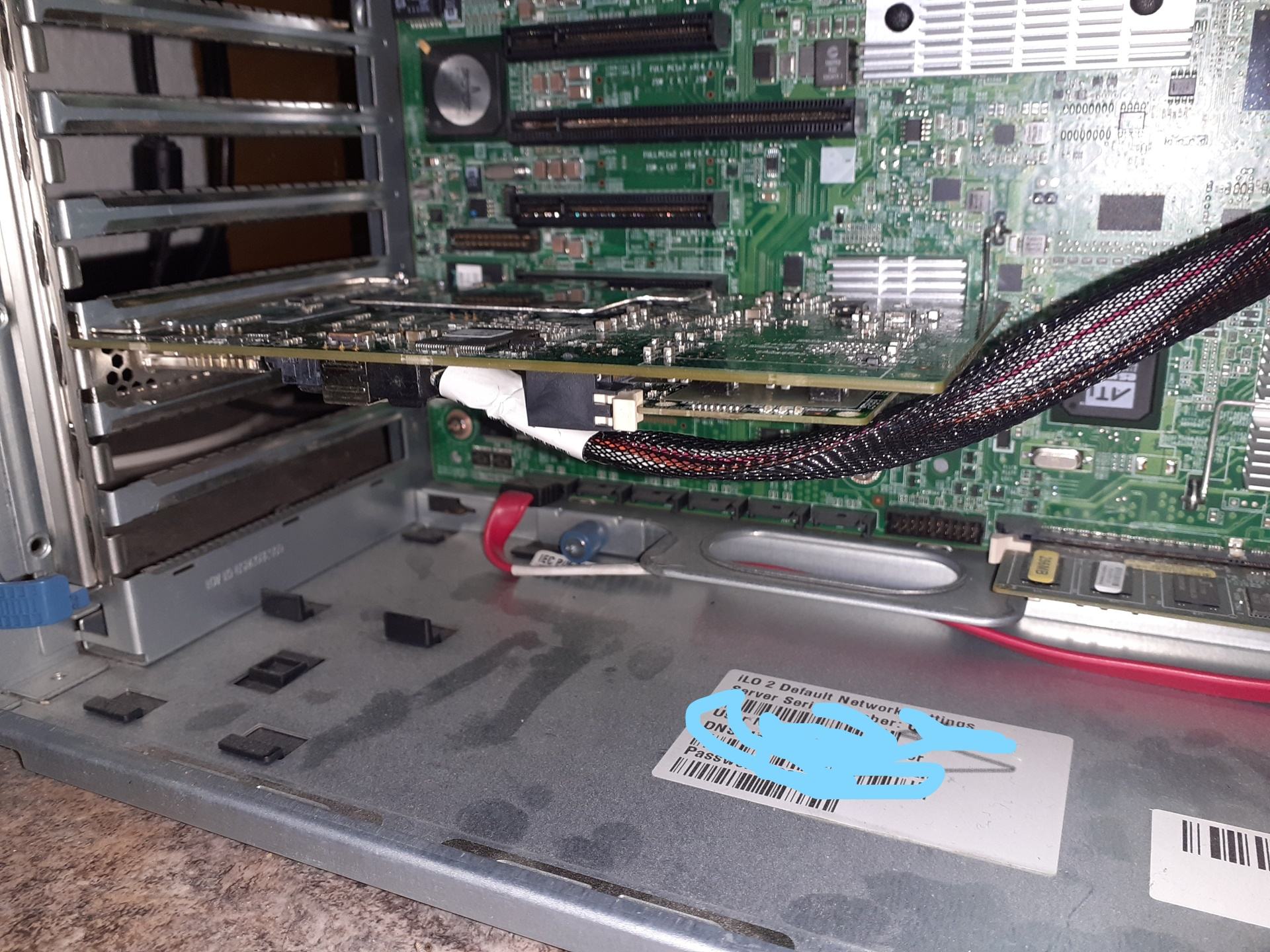

Zwei SAS-HDDs sind schon installiert und eingerichtet:
Und der Smart Array P822 ist auch schon montiert :
Ich brauche aber scheinbar das Batterie Pack für das 2GB Cache Modul.......

600 GB HDDs von IBM
Die sind schon fast 9 Jahre alt, die vom Hersteller geplante Nutzungsdauer beträgt bei HDDs in aller Regel 5 Jahre, die können länger halten und tun es meist auch, aber man mus halt jederzeit mit einem Ausfall rechnen, da sie eben ihre Pflicht schon erfüllt haben.
Sechs HDD Einschübe, das SAS Datenkabel und die Cache Batterie sind schon unterwegs..........
