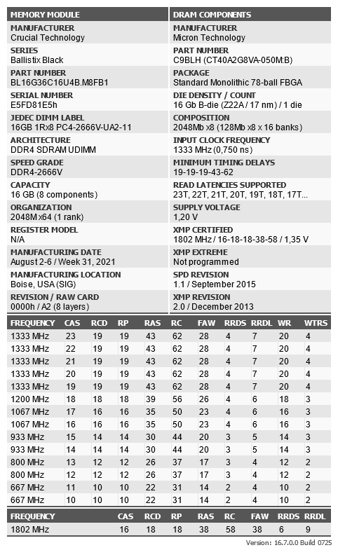

Ich bin nun stolzer Besitzer eines 32GB großen DDR4 Sets, bestehend aus 2*16GB 3600er "Ballistix Black BL16G36C16U4B.M8FB1" (16-18-18-38) =).
Erst war ich etwas frustriert das die Module nur Single Rank sind, da ich davon ausging sicher Double Rank zu erwerben, dann packte mich jedoch die Neugierde.
--> eingebaut und zufrieden (sehr sogar).

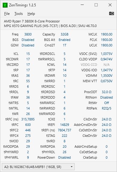

Meine RAM OC Erfahrungen liegen Jahre zurück, garantiert sind Fehler passiert, trotzdem mal Screenshots.
(EDIT mir sind Fehler passiert, die Subtimings habe ich anfangs durch CMOS Reset nicht wieder erneut gesetzt, daher habe ich ne ganze Menge Text und einige "kaputte" Screenshots soeben vernichtet.)

Die Speicher liefen mit eingestelltem XMP Profil direkt ohne Fehler auf 1800MHz.
Später habe ich dann angefangen schnellere Timings auszuloten, da ich mit dem IF auf 1900MHz wollte.
Jeweils getestet mit 2 Durchläufen im Memtest86 (Passmark).
Dann nochmal 2 Stunden mit dem SAT/Stressapptest -W.
Auf 1900MHZ (3800er Niveau) lief der Speicher mit einer CL von 16 bei 1.35V, auf CL15 auch 1.35V, zusätzlich Geardownmode disabled und Command Rate auf 1.
Für CL14-18-18-38 musste ich auf 1.48V gehen laut BIOS, selbst mit sehr laschen Timings.

Ich habe jetzt erstmal vor 15-17-17-36 hier im Alltag auf Herz und Nieren zu testen:
Das CL14 Setting musste ich so dermaßen entschärfen das es langsamer als das CL15er war. Eventuell hätte ich dort mit 1.6-7V was reißen können, aber hier traue ich den "Kühlkörpern" nicht.

Für mich sehr erstaunlich was die Microns hier schaffen!
Die bieten garantiert auch noch Luft für mehr, jedoch möchte ich jetzt erst einmal dieses Setting fahren um 100% sicher zu sein das alles funktioniert wie gewohnt

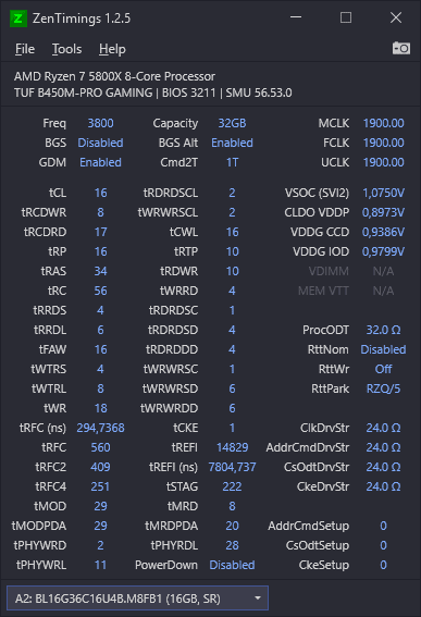

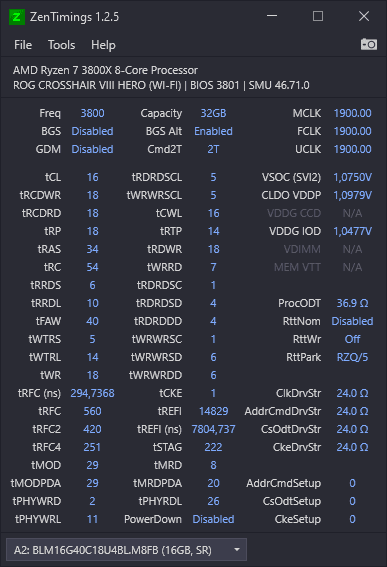

Hi, guys. Can you help me tighting my timings and improving latency please? I'm not an expert, actually I don't know how timings work, I just use screenshots for a reference. Any help is very welcome. Thx in advance.
you can lower tRC to 56 and tRFC to 560
does this settings work without errors? did you test them with karhu or/and TM5?
this are my settings and they are stable (10000% Karhu) with 1,35V Vdimm for these M8FB1 Single Ranks.
tWR 16 isn't possible for me. how is tWR 12 possible for you? :)
please check your current settings, if they are stable
your timings are already very tight.
if they are stable, so just leave them as they are
SCL 2 also not possible?
your latency will improve with upgrading to Zen3 5600G/5700G

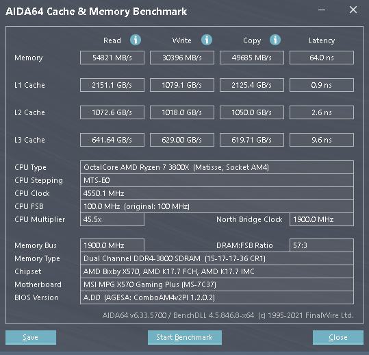

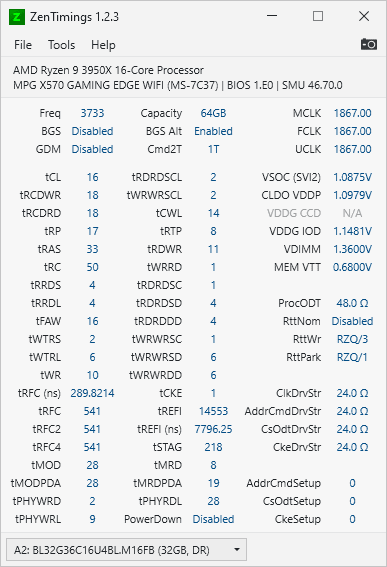

Hello everyone! I wanted to share my OC. I have 2x32GB of Crucial Ballistix BL32G36C16U4BL.M16FB on an MSI X570 MPG Gaming Edge (horrible MB!) with a 3950x.
I am running AGESA v1.2.0.2 and my BIOS is 1.E0
My BIOS setting are:
VDIMM 1.36V > HWInfo64 reading 1.376V with occasional spikes to 1.39V
VSoC 1.1V LLC3 > HWInfo64 reading 1.0875V flat and stable
I could run these settings at [BIOS=1.35V / HWInfo=1.36V] but there were many spikes to 1.376V, while if I set it to [BIOS=1.36V / HWInfo=1.376] the spikes almost disappear and VDIMM is flat and stable at 1.376V, so I figured I'd go with the latter. Does anyone know if setting VDIMM to 1.35V would be better even if there are spikes?
I couldn't get it to 3800/1900 at least not with this AGESA version, but I'm not sure if I'm going to try get any higher frequency, as the system is fast enough and stable for my work.
I stress tested it with TM5 extreme1@anta7777 for 3 cycles and it took approximately 5 hours 40 minutes, so I consider it stable.
I could push tRTP to 6, but the performance actually dropped and at one TM5 full run I got a WHEA error just 10 minutes before the last cycle ended, so I settled for 8.
tRFC is as low as it gets, at 540 it doesn't post and needs a clear CMOS.
Generally speaking, these are the lowest timings I could get without erros in TM5. The only thing I didn't fiddle with was tRDWR-tWRRD, mainly because I forgot and now I can't be bothered :) Maybe at some point later I' try tighten this as far as it will go.
I tried [BIOS=1.4V] to see if I could drop tRCD and tRP, but I would get errors in TM5 after a few minutes. I didn't want to try higher voltages because I don't feel safe with my motherboard. At 3600/1800 I could get tRCD 17, tRP 16 but the overall performance is better at 3733/1867 with these timings.
tRAS, tRC could go lower without erros but the performance would drop, so these are the best timings.
I used y-cruncher, Linpack, AIDA and Puget Systems Davinci Resolve to benchmark the settings (the PC is a dedicated DaVinci Resolve editing machine, so Puget bench was crucial).
  • y-cruncher 1.000.000.000 avg = 29 sec
  • Linpack 8GB bench avg = 520 GFlops
  • AIDA Read, Write, Copy, Latency avg = 57516, 56694, 55129, 66.6
  • Puget DaVinci Resolve Benchmark avg = 1544
Overall I am very happy with the memory, it is a great kit. Any feedback or ideas are welcome.
Thanks for all the help, I learned so much from this forum.
I would not worry about it and just stay at 1.36V. Even with the value fluctuating towards 1.39V, you are still in safe territory for this IC type.
The issue with software monitoring voltages is, that you don't really know how accurate the reported values are, unless you confirm them with a DMM. So while it could definitely be the memory VRM being bad/over-aggressive, it does not actually have the be the case. I am not sure about MSI in that regard, but do know that some Gigabyte AM4 motherboards show very funky Vdimm readings similar to your setup (BIOS 1.35V is reported as 1.39V-1.4V in software).
