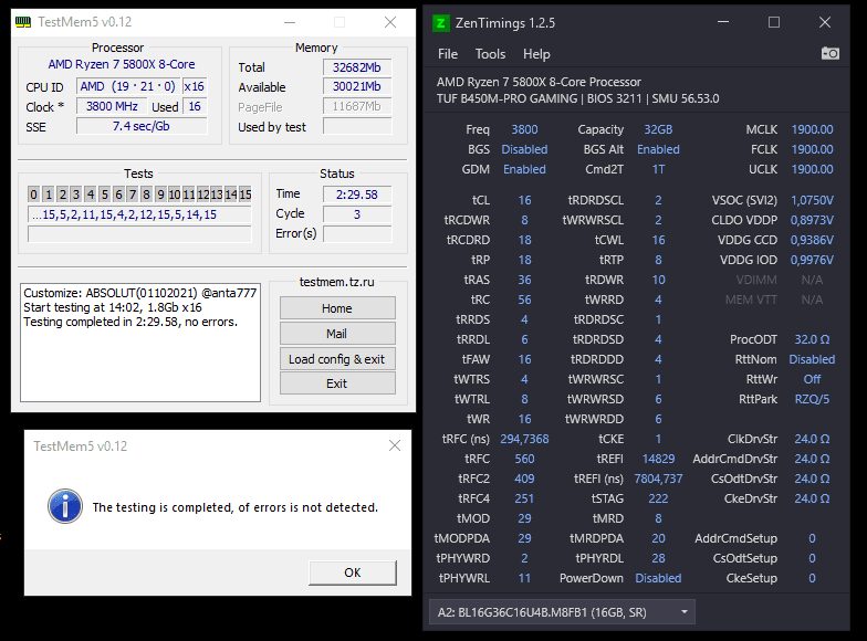

hab da mal noch anta777 ABSOLUT config getestet mit leicht "entschärften" Timings.
die Frage ist nur. so lassen? etwas schärfen?
tWR 12 / tRTP 6 ?
tRRDL 4 ?
oder Spannungen absenken?
kann mir sogar vorstellen, dass 1.35V Vdimm mehr als genug sind :)
Wie viel Spannung gibst du im Moment drauf?
Wollte dein setting auch mal bei mir testen.
Habe ein crucial 3600er Kit verbaut 🙂

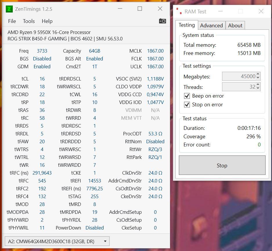

Nabend zusammen,

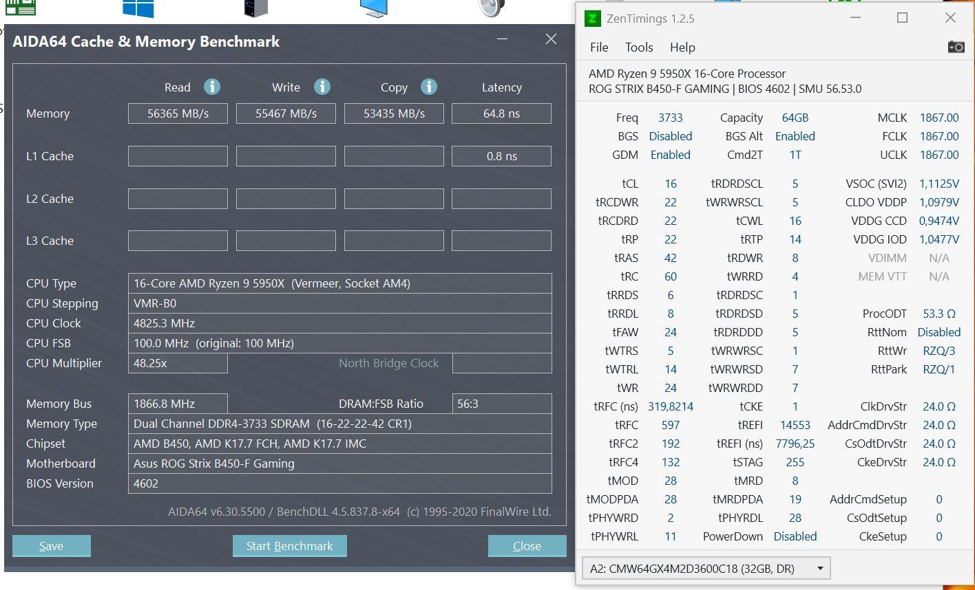

wo kann ich hier noch ansetzen? tRCDWR+tRCDRD gehen nicht weiter runter, hab schon 1,45 Vdimm aber bei 20 wird es schon instabil :-( Hab wohl nicht das dollste Kit erwischt.
@Deadeye04 Bist du dir sicher dass das M16B sind? Was sagt die Nummer auf dem Sticker? Wenn du mit tRFC auch nicht weiter runter kommst, dann könnten es nämlich auch M16E sein.
@Reous Lt sticker CMW64GX4M2D3600C18 VER. 3.44.
Ver3.44 sollten laut Schema M16E sein. M16B sind meist Ver3.40/Ver3.41. Allerdings gibt es auch Ausnahmen, denn leider ist das Versionsschema für Micron ICs nicht sehr konsistent..
v3.44 war in der Tat schon mehrmals B-Die. Die schlechteren Timings deuten aber weniger darauf hin. Teste einfach mal wie weit du mit dem tRFC Wert nach unten gehen kannst.
lt. Taiphoon soll es B-Die sein
Kurztest laufen auch trfc 545 bisher durch
Okay, der tRFC Wert deutet dann wirklich auf M16B hin. Dann hast du wohl eines von den "schlechteren" Kits erwischt.

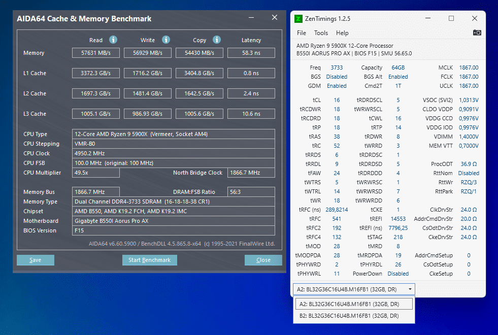

Ich habe es gestern erstmal aufgegeben, auf meinen Ballistix 2x32GB mit Micron B-die einen IF und Memory Clock von 1900 oder höher hinzubekommen (5900X auf Gigabyte B550i mit F15 und aktuellem AGESA ComboV2 1.2.0.5).
Tagelang habe ich Einstellungen ausprobiert und Threads wie diesen und den RAM OC gelesen.
Grundsätzlich bekomme ich die 1900 gebootet, aber nach einigen Minuten AIDA Stresstest erscheinen ab und zu WHEA Fehler lt. HWinfo. 1933 oder gar 2000 hatte ich wegen dem ominösen, immer wieder benannten "IF-hole" auch probiert, aber dann gab es WHEA im Sekundentakt.
Gestern kam dann noch ein winload.efi Startfehler im Zusammenhang mit fTPM dazu, wo ich zuerst dachte - shit. Jetzt haste mit dem OC und rumtesten das Board/die Win11 Installation gebrickt.
Zum Glück gibts Anleitungen im Netz - ich war nicht der erste mit diesem Problem. Musste zurück auf F13 (fTPM im Standard inaktiv) und mit reflash wieder auf F15 (fTPM im Standard aktiv).
Daher lüppt der Rechner nun mit "nur" 1867er IF und MEM Clock :coffee2:
Ist ja auch schon mal was und etwas schneller als 1800 :fresse:
Die Timings sind nicht die schärfsten oder schnellsten. Eventuell sieht ja einer von Euch noch einen groben Schnitzer?

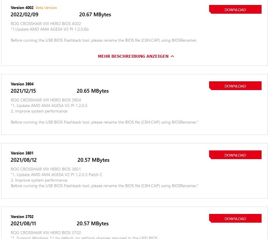

Bevor du überhaupt ans OC denkst - welches BIOS nutzt du? Damit steht und fällt alles. Du hast das Hero? Dann nimm 3801. Es ist absolut wichtig, dass du nicht über AGESA 1.2.0.3 hinaus gehst. Bis dahin wurde alles immer besser. Darüber hinaus kannst du alles vergessen. Wenn du also ein neueres BIOS nutzt flash bitte zurück.
Agesa 1.2.0.6B ist von dem VDDG Bug nicht betroffen (Asus). RAM OC technisch sollten da also keine Einschränkungen vorhanden sein. Einzig CPU OC technisch gibt es wohl Limitierungen, das sollte man aber dann auch so erwähnen.
Da muss ich aller Ehrfurcht zum Trotz dem RAM-Gott leider widersprechen. RAM-OC-Profile die mit AGESA 1.2.0.3 und BIOS 3801 beim Hero (mein Cousin) oder dem BIOS 0402 bei meinem Extreme laufen, laufen mit neuerem BIOS und AGESA gar nicht mehr. Da ist man ohne jede Chance verloren.
Mein Cousin hatte das neuste Beta-BIOS 4002 bei seinem Hero aufgespielt und es ging original nichts.
Bei meinem vorherig genutzten Dark Hero war ich sogar auf das Januar-21-BIOS festgenagelt - danach wurde alles immer nur noch schlechter.

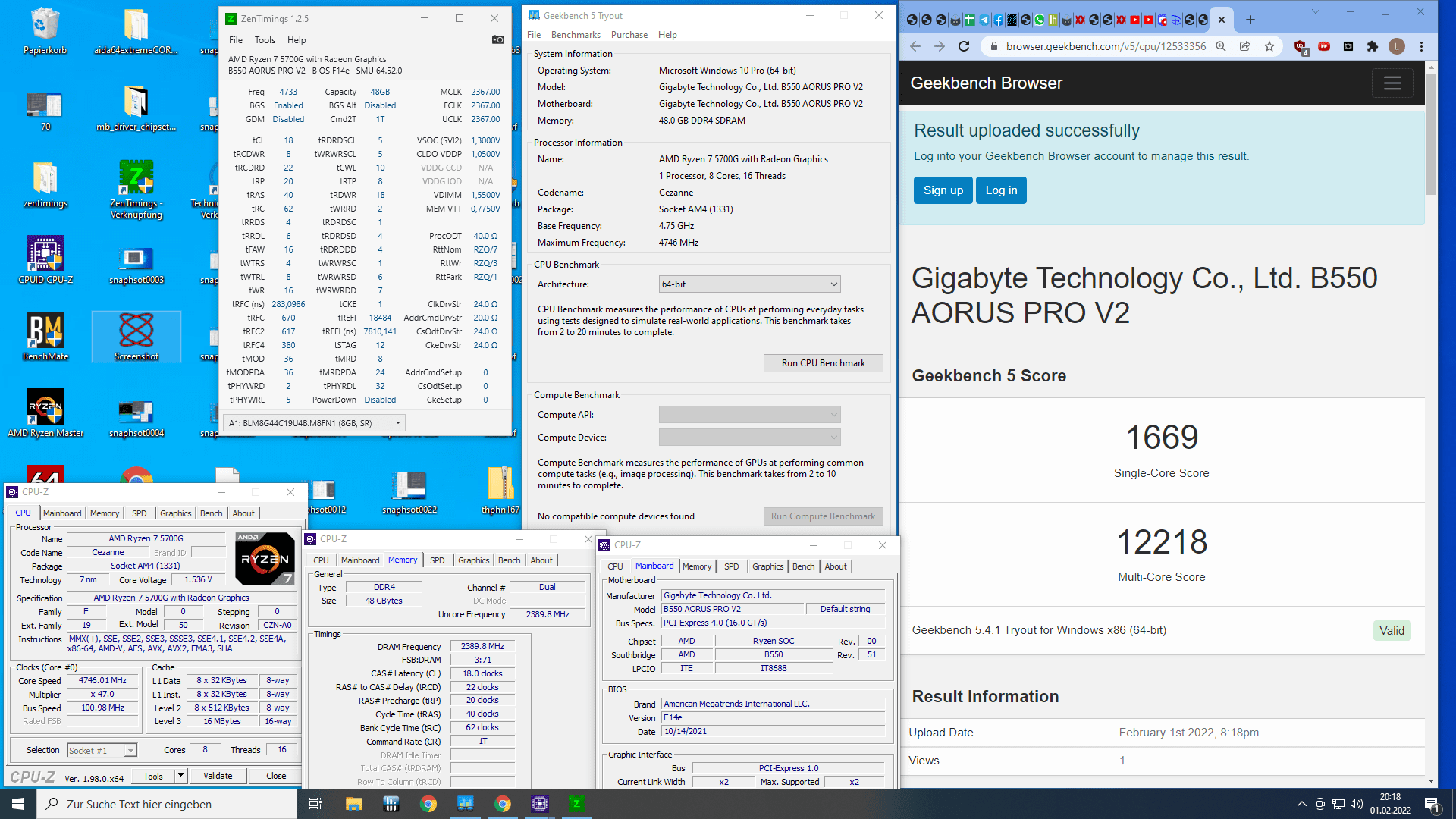

Hab vor nen paar Wochen mal meine 5100c19 ES Crucial Riegel zu meinen 3200c16 Crucial Rev Bs gesteckt, überraschend was mit der Kombination so geht. Nicht Memtest stable, aber immerhin Geekbench:
snaphsot0036-png.723175
Schaffen die APUs eigentlich immer so nen hohen uclk/fclk?
Und wie schlägt sich dann sowas gegen einen 5800x der ja wesentlich weniger schafft?
