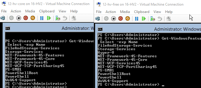

Wenn dem so ist, liegt es wohl an dem von dir verwendeten Image. Vergleich einfach mal die installierten Features, eine minimale Core Installation hat normalerweise einen Rolle weniger installiert als der freie Hyper-V Server. Vermutlich hast du im Images diverses FeaturesOnDemand Zeug dabei und damit auch mehr Patches.
Ich hab mal schnell 2 VM´s deployed:

Wieso ist das "normale" Image dann ganze 2 GB größer?
Wenn der normale Core Server genauso wenig Ressourcen benötigt wie der Hyper-V Server, ist das für mich definitiv eine Option wenn 2016 final released wird.
Weil eben alle Rollen/Features für den Standard/DS Server enthalten (nicht installiert!) sind. Du kannst dir auch von der "Vollversion" ein verkleinertes Image mit den gewünschten Rollen/Features erstellen, dann musst du etwaige fehlende Rollen halt später per Windows Update beziehen.

Erstes geht nicht, da Hyper-V (nach der Anleitung hier im Thread) sich auf einer virtuellen Platte auf der SD Karte befindet. Warum auch immer.
Bei letzterem ist das Backup dann gerade mal 400 kb groß.
Die Hyper-V Hostkomponenten beinhalten nur ein paar Basiseinstellungen/Infos von Hyper-V => passt so.
Kommt eine Fehlermeldung wenn du Bare Metal Recovery auswählst?
