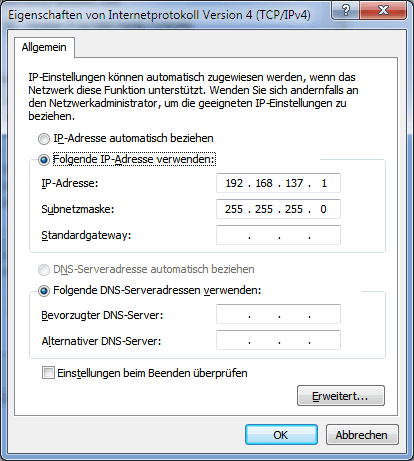

hi ich möchte gerne die internet leitung meines seven pcs mit dem xp rechner teilen. das funktioniert aber nicht so richtig bzw entweder das internet funtzt nur bei dem sven pc oder es geht bei beiden nicht :(.
die verbindung ist über w-lan !
hoffe auf hilfe ^^

Warum nimmst du denn keinen Router dazu?
das w-lan kommt doch vom router ! ich ich habe keinen zweiten. außerdem ist der router wovon das w-lan kommt 15m entfernt und es sind ca. 3 wände dazwischen.
@Manu: Mit dem Programm kannst du deinen 7-Rechner als WLAN-Router/Repeater nutzen: http://www.connectify.me/
Ansonsten den anderen PC per LAN anschließen und die WLAN-Internetverbindung freigeben.
die 2. opption habe ich schon gemacht und es ging nicht !
und bei der ersten muss ich mich belesen und schaun obs geht ^^

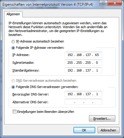

Du gibst die WLAN Verbindung frei. Der Netzwerkkarte wird automatisch eine feste IP zugewiesen, das sollte so aussehen:
attachment.php
Dann den anderen PC verbinden und dort folgendes eingeben:
attachment.php
Sollte klappen.

hier stand bullshit :)
jap, stimmt ;) was verwechselt; sorry!
Du brauchst auch keinen zweiten Router. Kommst du etwa mit dem Signal nicht über die 15 raus :confused:
Eine freigegebene Verbindung von dem Rechner mit 7 setzt doch dann auch voraus, dass die Kiste immer an ist wenn man mit dem zweiten ins Netz will. Dann lieber nen Repeater oder sowas dazwischen...
