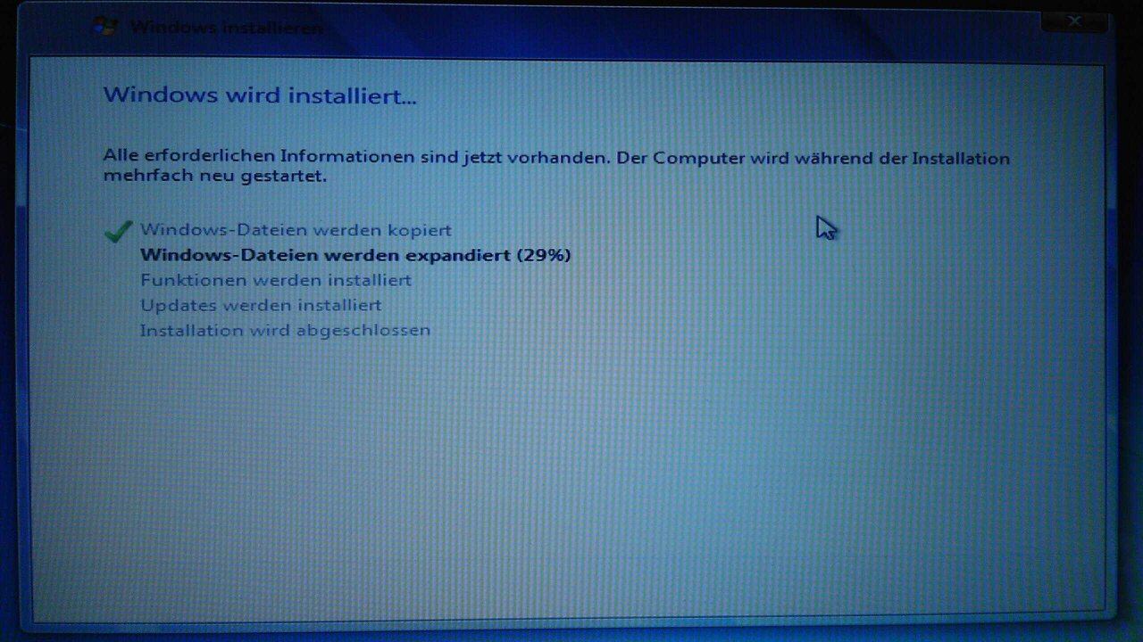

Versuche gerade meinem Vater ein 7 vom Zen Stick zu installieren, komme aber nicht weiter, jedes mal kommt wieder das Bild hier

hat sich erledigt, musste wärend des reboots wieder die bootreihenfolge von usb auf hd umstelle... ;)
