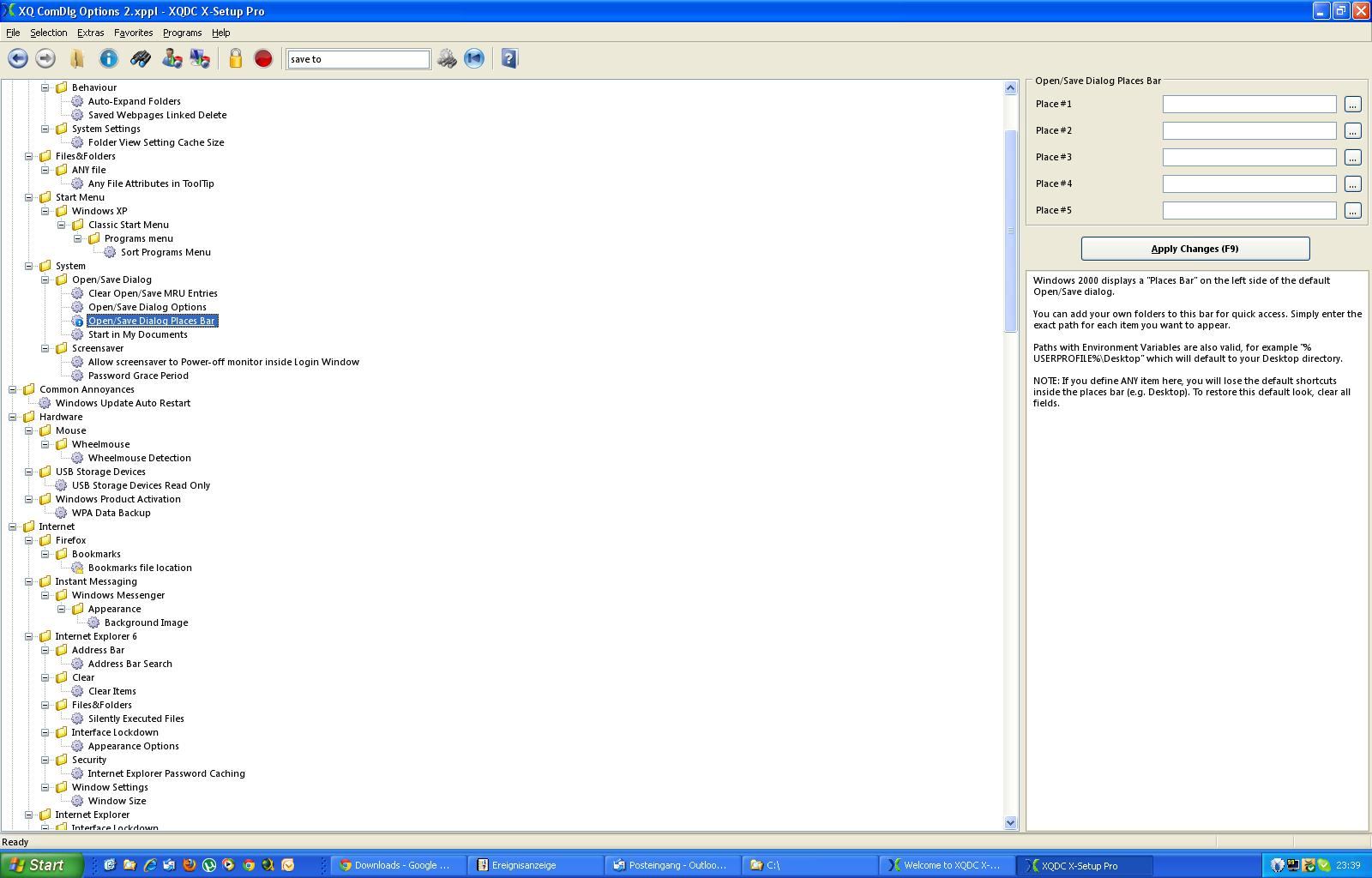

Weißt jemand wie man einstellen kann, dass nicht jedesmal die Bibliothek als "Standardspeicherort" vorgeschlagen wird, wenn man irgendetwas gespeichert wird?
Ich hätte es auch gerne, dass wenn ich jetzt in Powerpoint bspw. eine Grafik einfügen will, dass dann auch der Arbeitsplatz/Eigene Dokumente eingeblendet wird und nicht die Bibliothek.
Würde ich auch gerne wissen :)
Das geht via XQSetup (Dl und Serial auf der Homepage des Anbieters)
> X-Setup Pro | Professional System Registry Tuning Tool
Aber man kann des auch einfach manuell über die Registry oder über die Gruppenrichtlinien machen, (GPEdit.msc ev. nur ab Prof Versionen) machen
Denkt daran, die Suchparameter in der Taskbar von XQSetup nach einer Suche wieder zu löschen und die Ansicht zu aktualisieren. Siehe Screenshot mit Suche > "Save to"

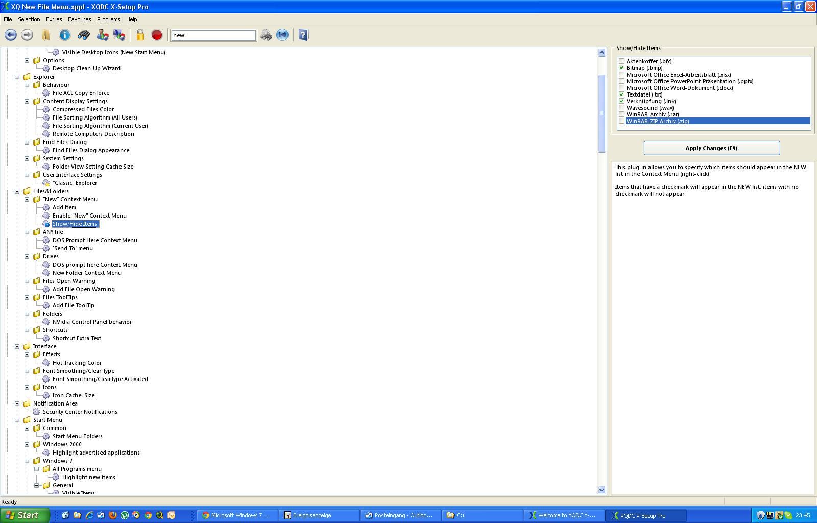

PS. Übrigens nervten mich immer die > rechte Maustasten > Neu > Vorschläge. Man kann die nicht benötigten Werte auch rausnehmen, wie z.Bsp. Aktenkoffer, Winrar, Wavesound. Dafür hab ich den Wordpad reingenommen.
Beispiel Explorer Menu "neu" ändern via XQSetup Explorer Menu Neu ändern.JPG
Schaut Euch einfach mal ein bisschen um im XQSetup. Funzt problemlos mit 7. Über die Registry kann man alles anpassen.
