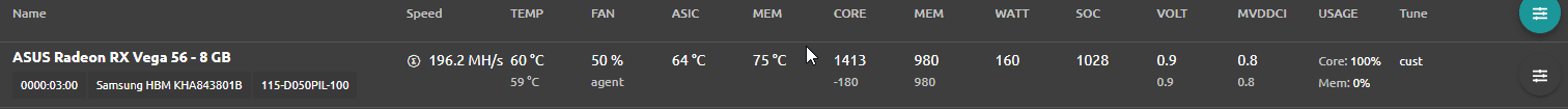

Ich könnte eine Vega56 bekommen (ist glaube 3 Jahre alt)
Lohnt sie sich eher für ERG und was ist sie noch wert? Ich soll einem Kollegen ein Angebot machen. Ich weiss aber nicht, ob er der Gebraucht-Markt kennt

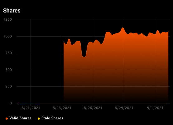

Wie machen sich die Fehler bemerkbar? Kackt "miner.exe" ab oder gibt es "invaild Shares"? (hatte bisher nur Ersteres anfangs)
Invalid Shares. Probiere mal einen CoreClock von 1250 bei der 3090 und Mem auf 2700 Hive oder 1350 Win.
Ich hab auch nur Heatsinks und Lüfter hinten drauf.
Zeigt "miner.exe" die nicht an? Ich kann nach Shares nur in der Übersicht von 2miners gucken (invalid shares hatte ich laut Infos nicht)
Screenshot 2021-09-02 at 20-55-39 Miner Statistics - Best Ethereum ETH Mining Pool - 2Miners.png
