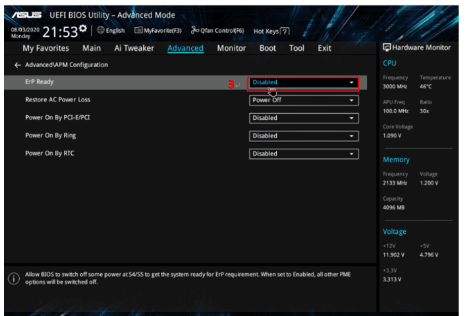

da ich nächste Woche 2 Wochen in den Urlaub fahre habe ich eine Wlan Steckdose zwischengeschalten.
Habe alles in den Autostart (win10).
Wenn ich den Rechner über die Wlansteckdose ausschalte und wieder einschalte startet er nicht ...
Habe das Bios des B550 Asus durchsucht finde aber keine Einstellung Boot nach Stromausfall.
Einer ne Idee?
Schalte Restore AC Power Loss ein

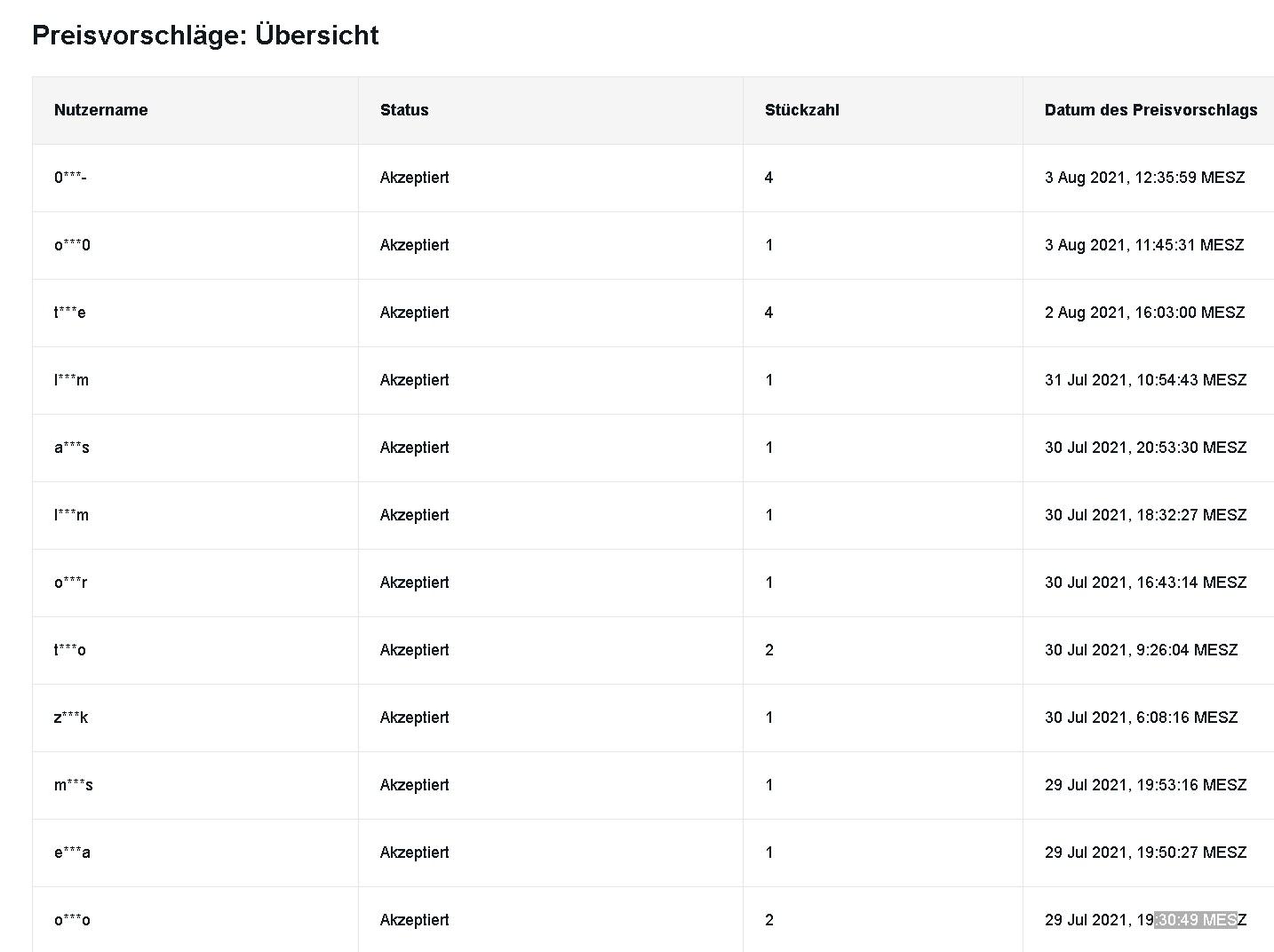

Hehe, sehr geil das ich so vielen damit helfen konnte, hier nochmal für die Statistik:
Am 29. hab ich den Link hier geteilt, dürften ein paar hier aus dem Thread sein! :banana:
Würde dem ja zu gerne mal ne Nachricht mit besten Grüßen ausm HWluxx schicken...
aber dann aktzeptiert er wahrscheinlich keine 30€ mehr. :ROFLMAO:

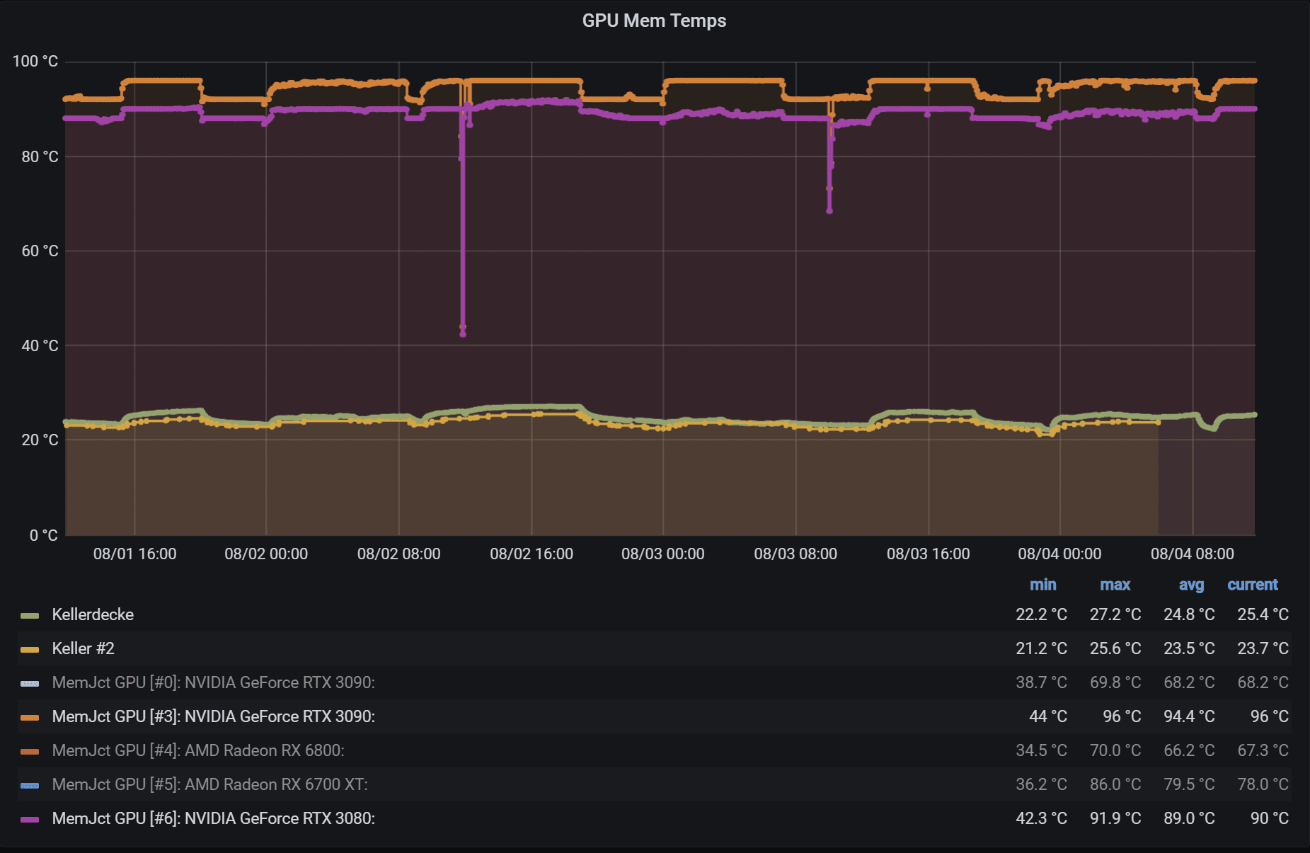

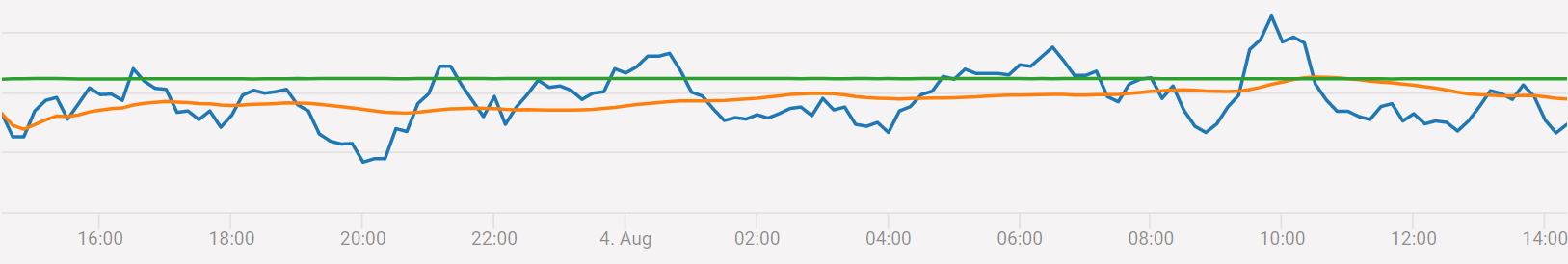

Ich habe ja ein Update zu meiner ungepaddeten 3080 FE versprochen:
Ich habe hier mal den Temperaturverlauf über die letzten 3 Tage geplottet. Als Vergleich dazu auch meine 3090 FE, welche ich hinten gepadded habe (inkl. kleinen Aluheatsinks und Lüfter der da draufbläst). Die 3080 FE ist Stock, keine Heatsinks, kein Extra Fan. Ich habe lediglich einen Bodenventilator, der kühlere Luft über alle Karten bläst. Bei den zwei größeren Spikes nach unten, habe ich manuell den Miner neugestartet (kein Absturz). Man sieht ganz schön, wann ich meine Kellertür zum Lüften offen hatte. Zum Vergleich noch der Verlauf der Kellertemperatur (sehe gerade, dass einer der beiden Sensoren schon lange kein Update mehr geschickt hat... :confused:)

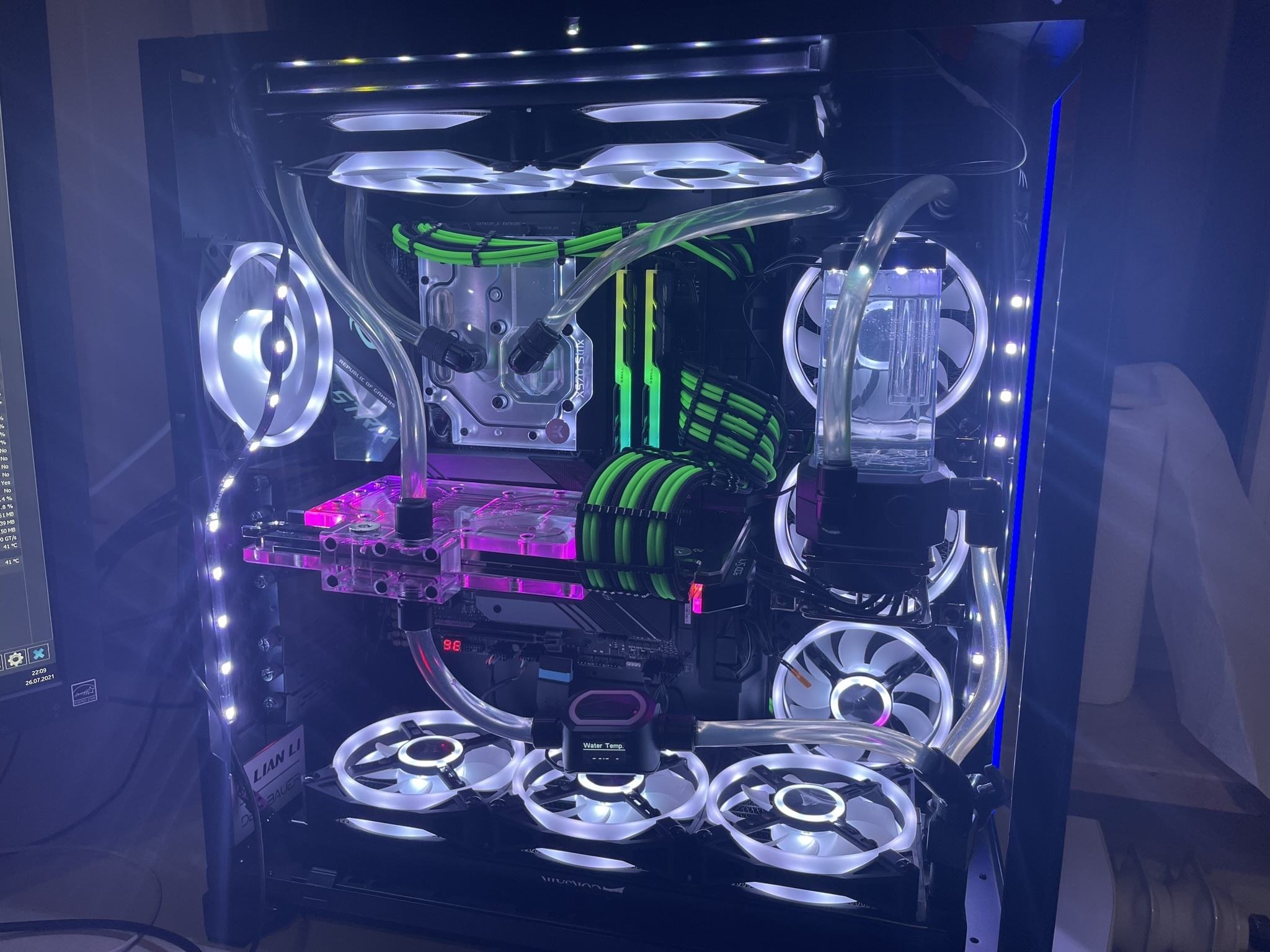

Warum ist die 3090 GPU0 so viel kühler als die 3090 GPU3?
Die ist in meinem Main PC und läuft unter Wasser. Die macht aber fröhlich ihre 124 MH/s. Inkl. Active Backplate von EK. Vorsicht, RGB Augenkrebs :asthanos::
Die ist in meinem Main PC und läuft unter Wasser. Die macht aber fröhlich ihre 124 MH/s. Inkl. Active Backplate von EK. Vorsicht, RGB Augenkrebs:
Ich glaub in 2 Jahren muss ich sowas für meinen Sohn bauen.
Die 3080er Memtemps der FE sehen echt fast genauso aus wie die meiner Zotac trinity. Mit etwas Glück werde ich da morgen einen Padmod machen und kann dann mal den Unterschied posten.

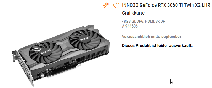

PS: hab noch eine im Zulauf: https://m.notebooksbilliger.de/inno3d+geforce+rtx+3060+ti+twin+x2+lhr+grafikkarte+727309

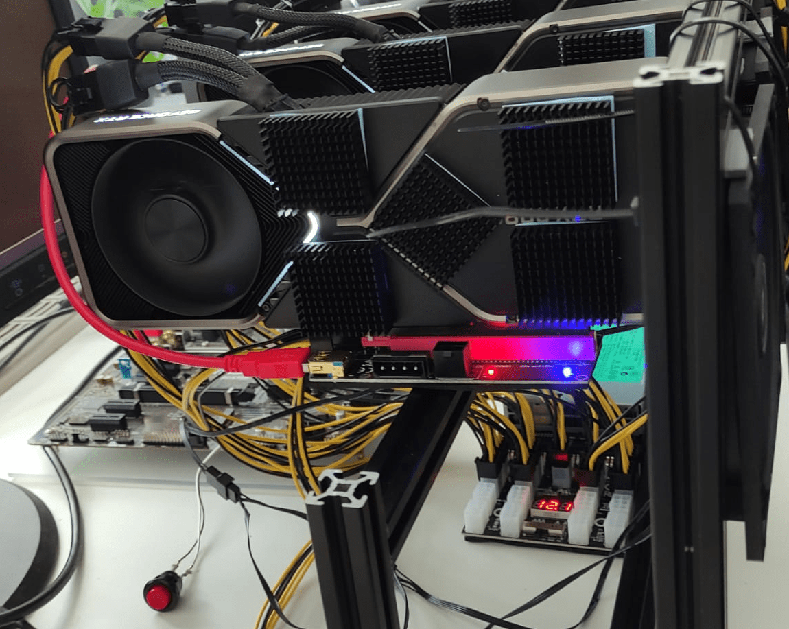

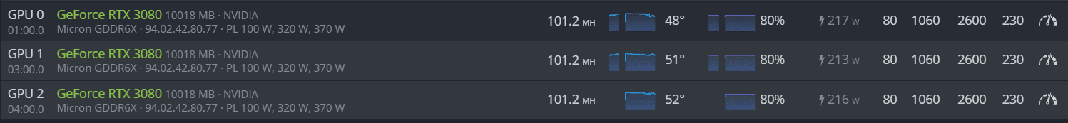

Glückwunsch, sieht gut aus! Gerade die Werte der Karten gefallen mir 😍 Was hast Du alles an den Karten geändert?

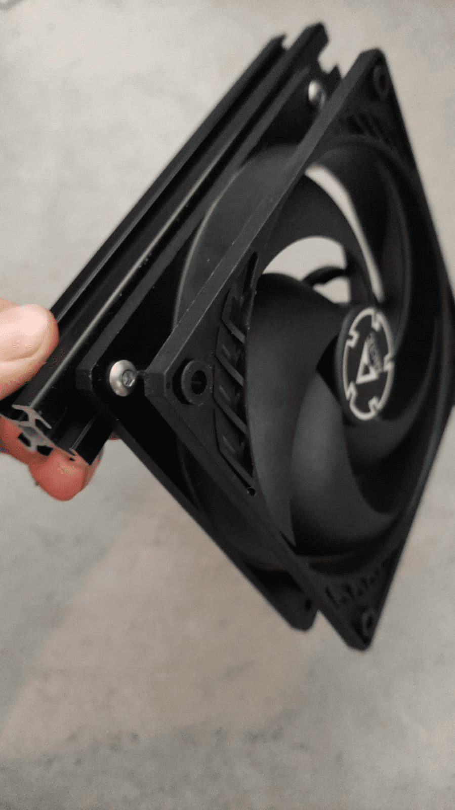

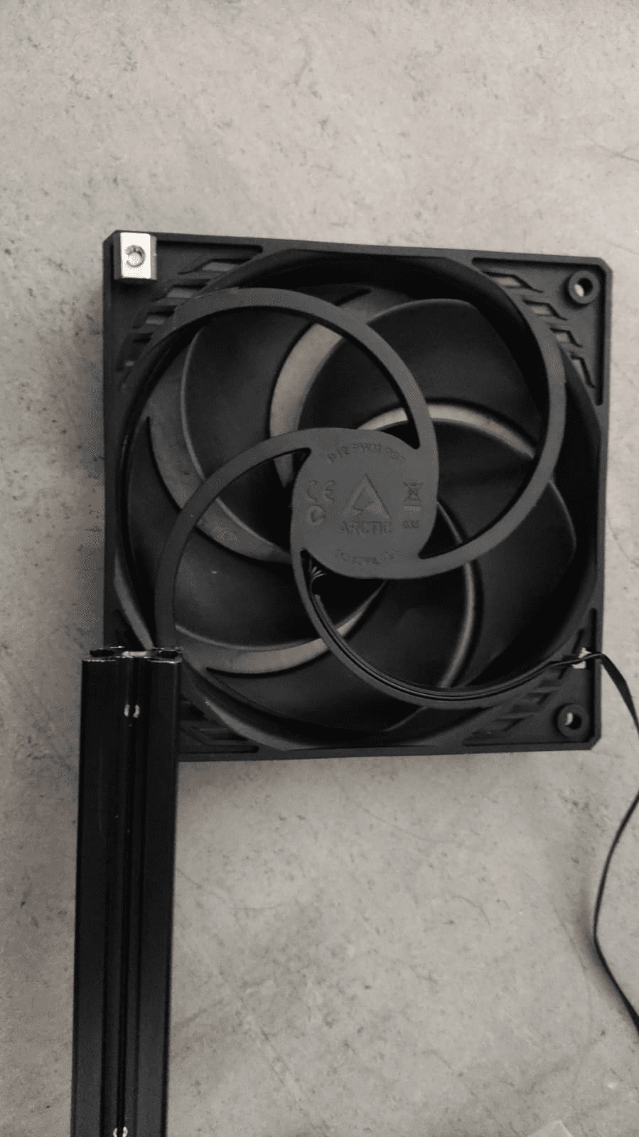

Ich habe echt gefallen daran gefunden mit den Profilen rumzuprobieren
Kaufe mir direkt mal noch ein paar Meter, 50ct für die schwarz eloxierten pro 10cm mit gratis zuschnitt ist echt ein super nicer Preis
nur die ganzen Nutsteine/Eckverbinder/Winkelverbinder gehen da echt ins Geld, hole da wahrscheinlich die Tage mal in der Bucht ein paar Großpackungen

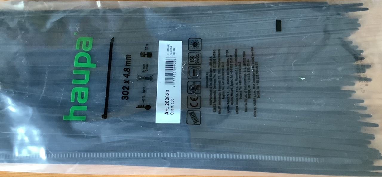

Kabelbinder sind übergangslösung bis ich mehr kleinteile habe um das hier für alle Lüfter zu machen:
