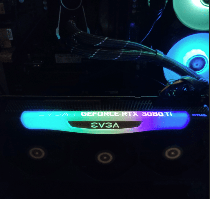

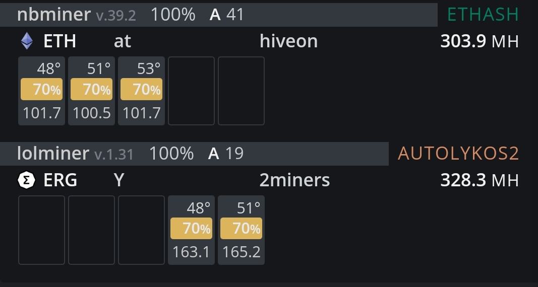

Schaut super aus! Hast du den CoreClock fest eingestellt?Ok habs hinbekommen, 3080ti läuft bei ergo auf 250-253 MH/s bei 207 Watt.

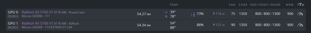

Ich bin dabei Karte nach Karte im Rig hochzufahren. Gerade ist die AsRock deutlich heißer als die GPU0, mit welchen Settings muss ich runter gehen, um die Mem Temps runter zu bekommen?
Beide haben das bios mod.

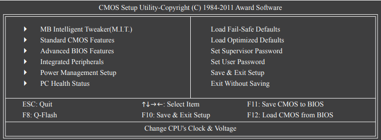

Obwohl das Board (Gigabyte Z68AP-D3 ) 5 PCIE Steckplätze hat, bekomme ich max 3 Karten zum Laufen. Die anderen werden einfach nicht erkannt. Wird es was bringen, wenn ich einen 1-4 PCIE Extender verwende?
Das ja mal ein board. Wie viele Karten willst du drauf betreiben und in welchen slots hast du sie. Ich denke das sich da ein paar slots die Bandbreite teilen.
Dann versuch mal alle slots im bios auf x1 zu stellenIch möchte insgesamt 6 Karten betreiben. Habe durchprobiert, scheinbar werden die mittleren x1 Slots abgeschaltet sobald die x16 belegt sind.
Deswegen überlege ich, ob es Sinn macht einen 1-4 Extender zu verwenden. Oder direkt ein anderes Board? Wenn ja, welches?
PCH von auto auf x1 müsste es auf dem board gebenGibt gar keine Einstellung dafür im Bios![]()

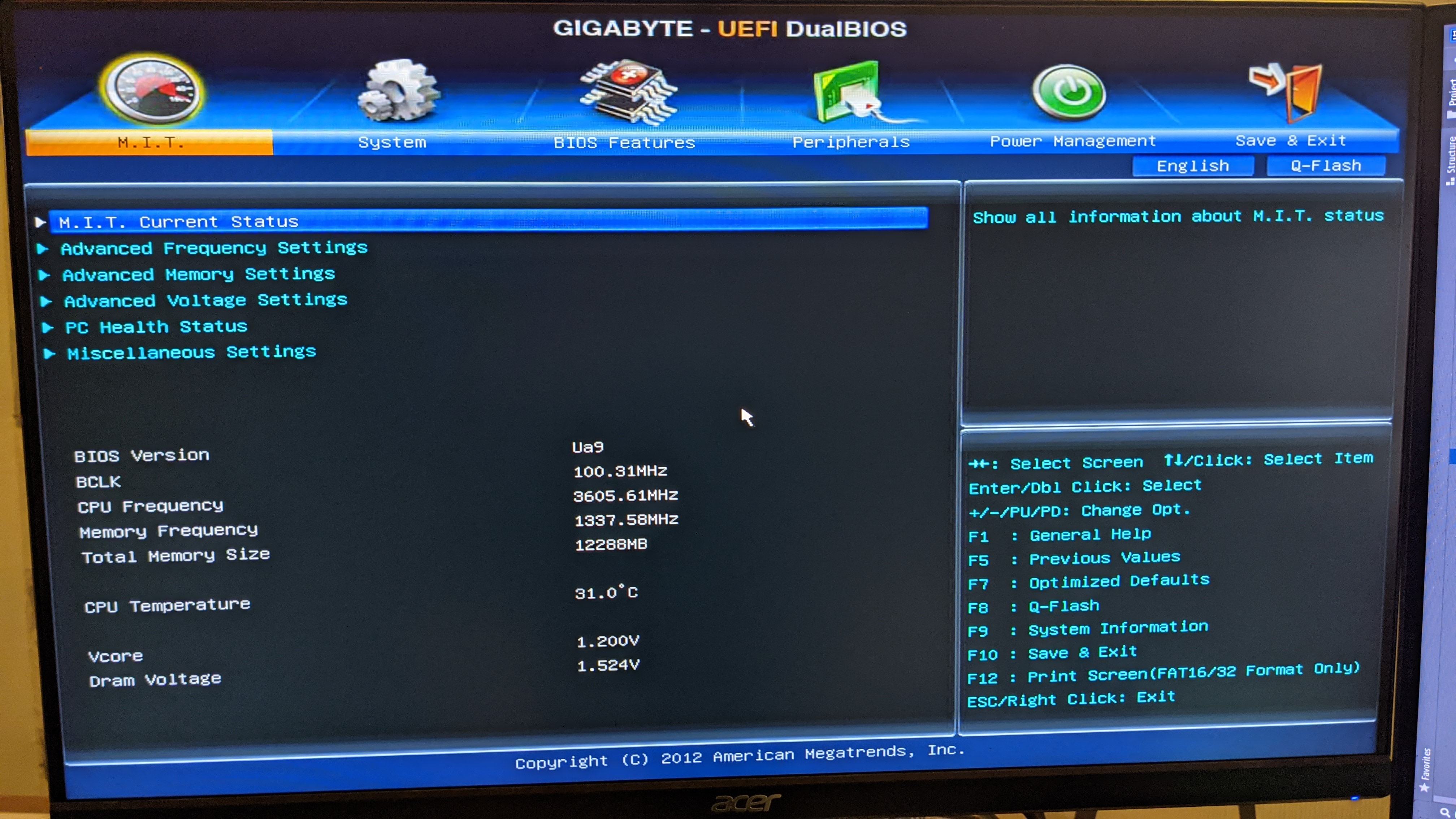

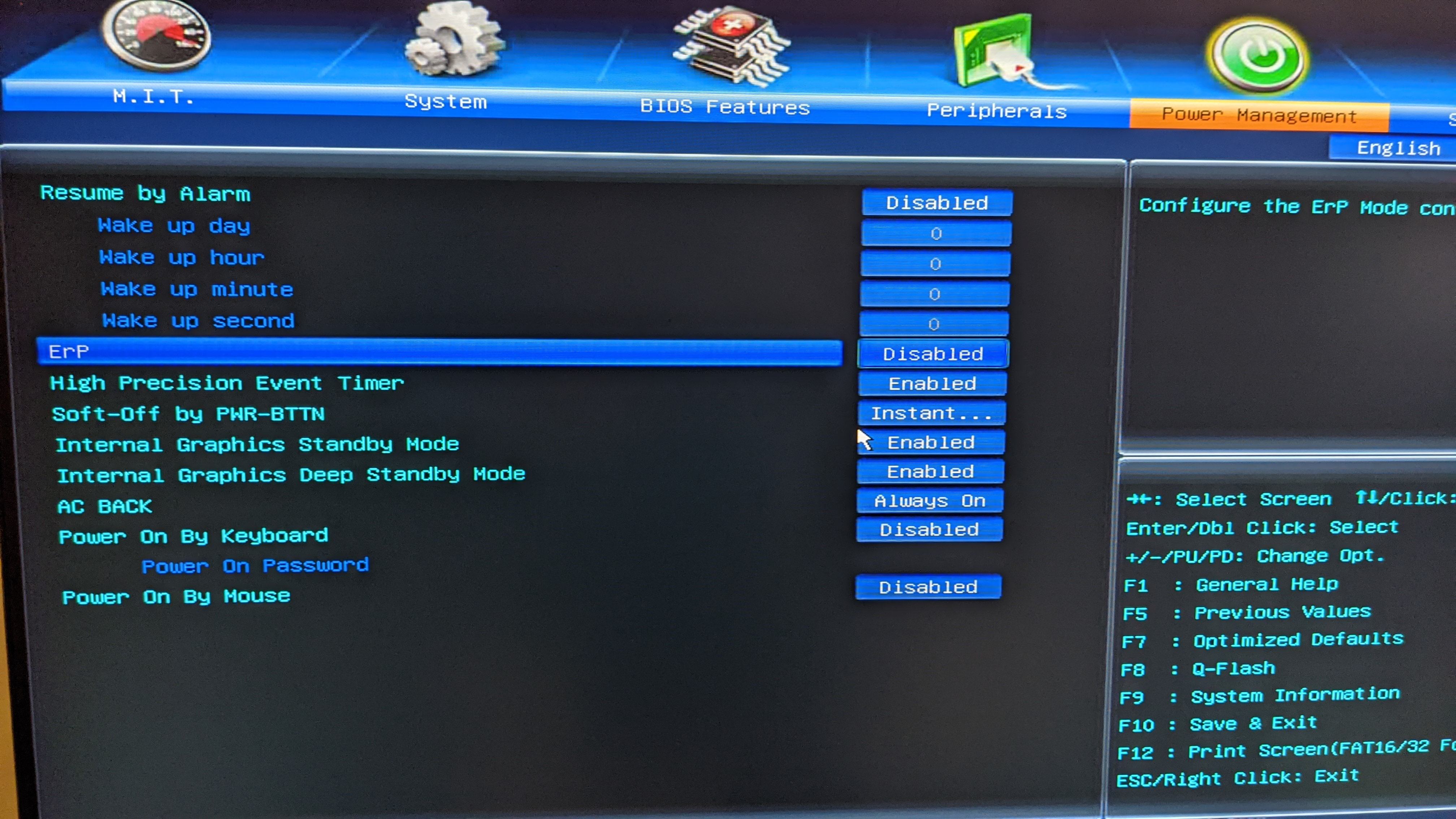

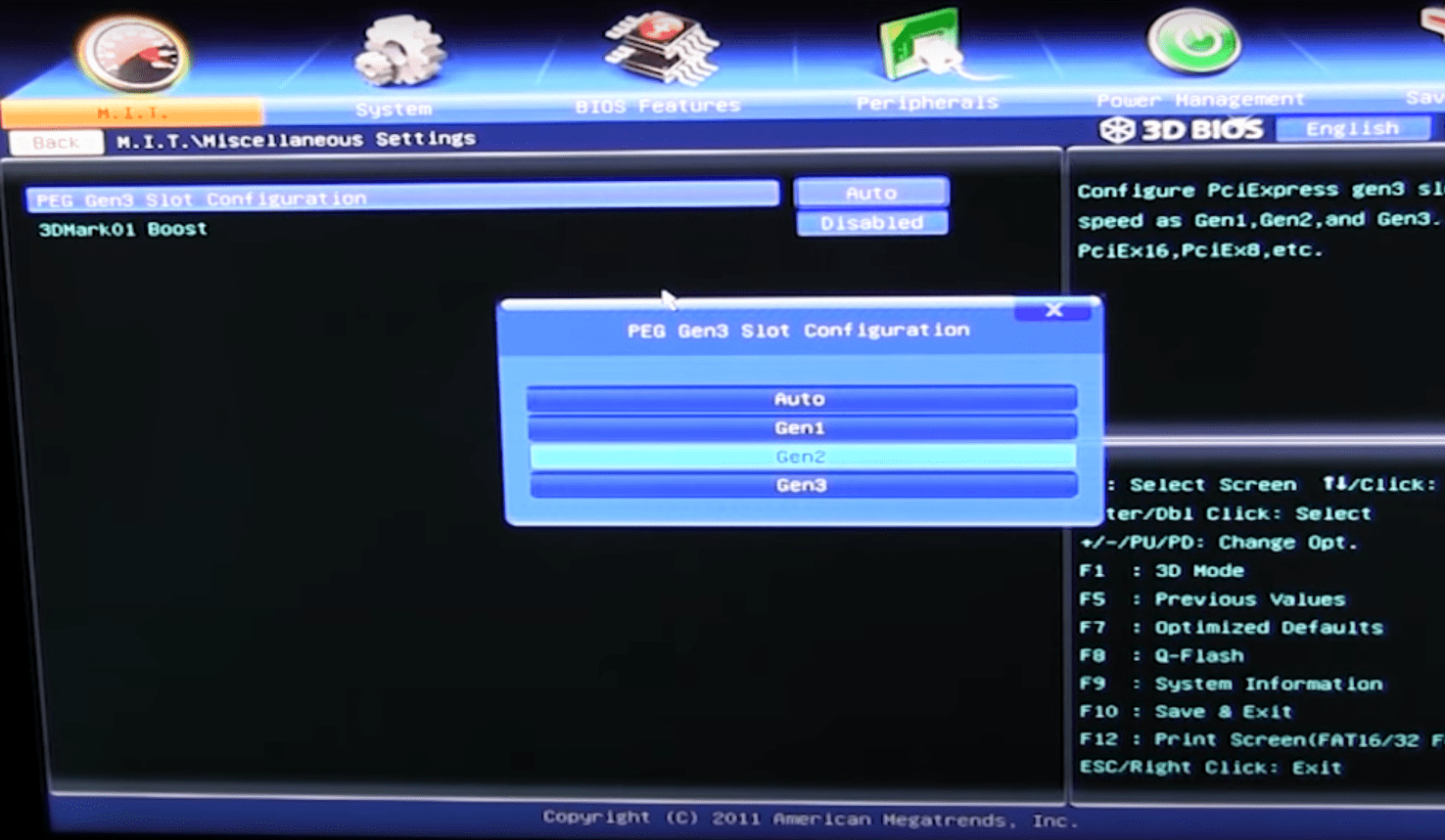

ah ja sekunde, ich bin mal wieder müdeDa habe ich genau die Optionen, wie in Deinem Screenshot. Habe es auf Gen1 stehen.
Hier beschreiben die genau das Verhalten, was ich sehe. Im letzten Beitrag schreibt er "
For anyone still struggling with this issue, just to make it a littler clearer (after consulting the manual):
Krob is correct - You're looking for PCH, however this will only be visible to you if you have "Platform Power Management" enabled in the BIOS. I've spent about 24 hours trying to get this one sorted. Thanks Krob and I hope anyone else who has this issue will find these two posts useful"
Ich finde in meinem Bios weder PCH noch Platform Power Management. Ist die letzte Bios Version, die es gibt, also kein Update möglich
Was tut sich denn im hiveOs wenn du die x16 slots auslässt und nur die x1 mit den Karten belegst? Werden dann auch nur 2 erkannt?
Ansonsten kannst du mit dem board eh nur max 5gpus betreiben auf Experimente mit den Adapter würde ich mich hier nicht einlassen und lieber ein "etabliertes" board nehmen von dem man weiß das es min. 6 gpus nimmt und es genug howtos und Erfahrungen gibt. Ich selber habe immer gerne das Asus z270-a genommen und auch mit 9 GPUs im Betrieb gehabt aber mein Erfahrungsschatz beruht noch auf den Jahren 2017-18, da haben die Kollegen hier sicher bessere Empfehlungen.
Flash mal auf die Bios Version FD, das UA9 hat in der description stehen:Da habe ich genau die Optionen, wie in Deinem Screenshot. Habe es auf Gen1 stehen.
(Note) Some GIGABYTE utilities are not supported under UEFI BIOS architecture. Please remove Smart6, Dynamic Energy Saver, Smart TPM, and Touch BIOS utilities before updating the BIOS.
- Beta BIOS
- UEFI BIOS
(When updating from legacy to UEFI, use only the utility attached to your BIOS file)
