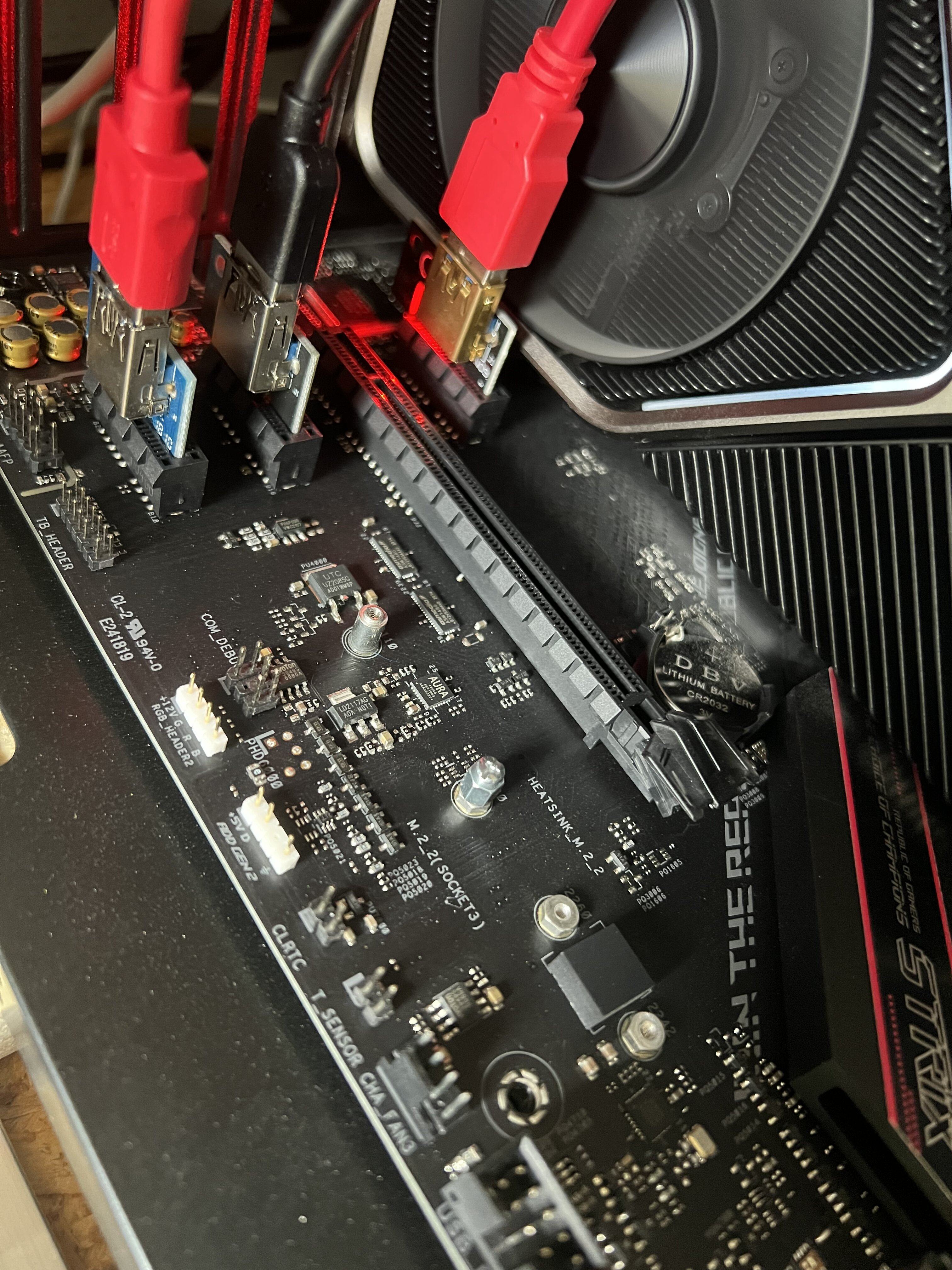

Hi habe 4 Karten am laufen , vorhin versucht eine 5te einzubauen da noch ein Slot frei ist siehe Bild . Leider bootet er dann immer wieder neu. Kein Hive oder Windows startet . Wenn ich den Riser wieder abziehe laufen die 4 wieder normal . Verschiedene Riser und Kabel getestet . Wenn nur der Riser steckt also ohne Karte bootet hive und er erkennt die 4 und es läuft . Woran könnte es liegen ? Die Karte läuft wenn ich sie mit einer anderen Tausche .

@maja1337
Above 4G decoding im Bios aktiviert?
Sonst mal manuell auf 2Gen umstellen und das Bios updaten.

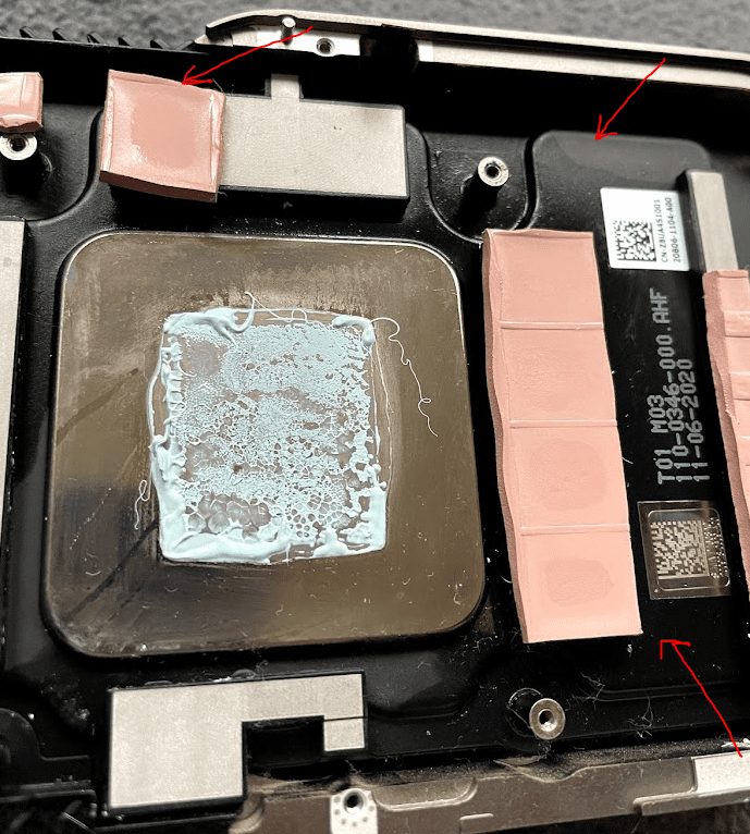

Habe heute mal meine auf Minus Pads gemoddede 3080FE auf gelids umgestellt. An dieser Stelle muss ich mal ein paar Bilder zeigen, was mich wirklich geschockt hat:
Ich war ein wenig verwundert, das die Karte nach kurzer zeit von 94C beim Mining auf 104C hochgegangen ist und siehe da, die thermalgrizzly pads scheinen genau so schlecht wie die gigabyte/msis zu sein, die laufen nämlich direkt aus. @sth7 du hast auch eine Karte zur RMA zurückgebaut oder? Wie war es da?
Ich möchte natürlich nicht ausschließen das ich hier ein fakes geraten bin, aber das ist doch schon ziemlich bad.. habe zum vergleich mal meine gigabyte 3080 aufgeschraubt welche seit über 6 monaten mit gelid padmod läuft und siehe da. NICHTS kein bisschen was ausgelaufen oder auch nur eine spur von silikon zu sehen.
Die 3080FE mit minus Pads hatte ich nichtmal 2 monate im Einsatz. Habe mir jetzt weiteres gelids bei unserem Homy von ali bestellt um die anderen 3080FEs zu tauschen.

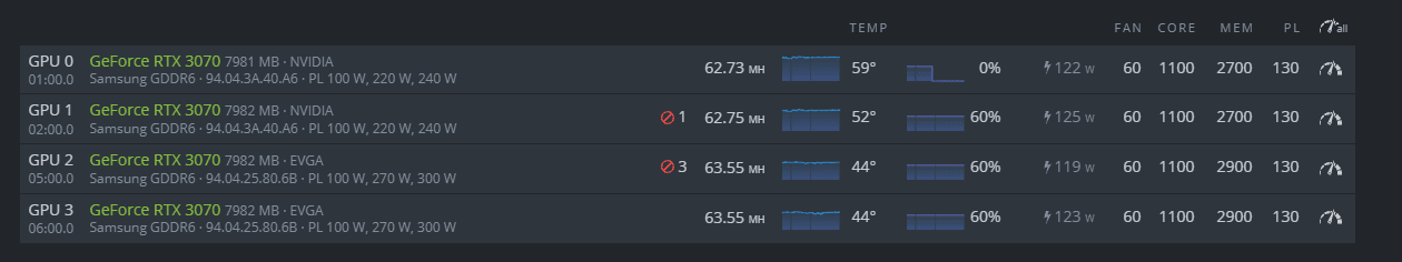

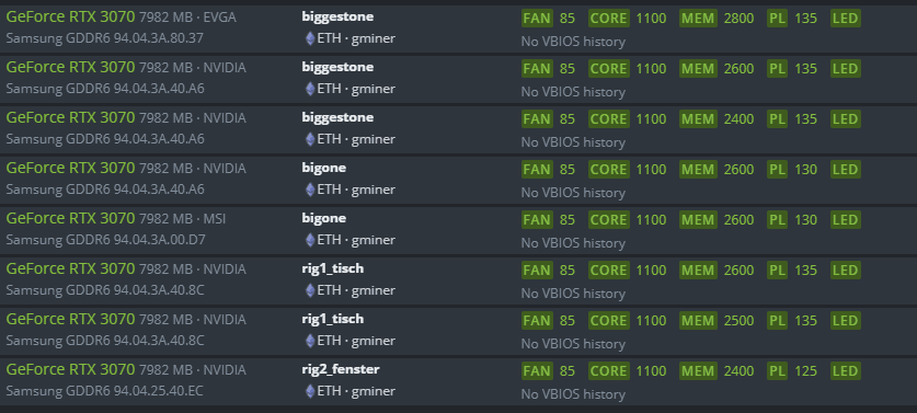

Mit welchen settings habt ihr denn eure 3070iger FEs am laufen? Ich eskaliere bald wegen der Karte.. Die EVGA 3070 macht bei 63,2MHs 0 invalids, die FE macht sogar mit 61,9MHs mindestens 1 invalid/h

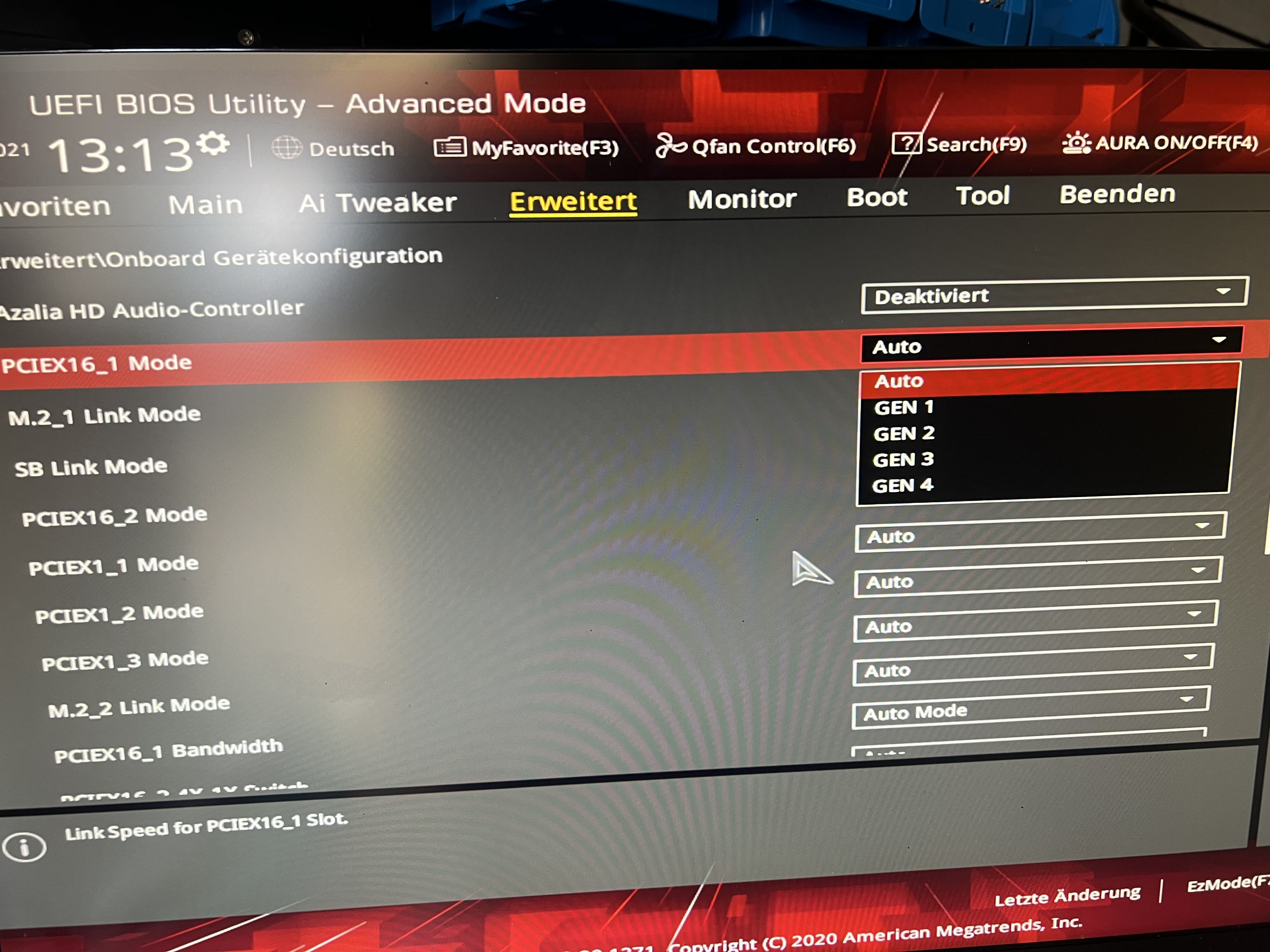

Liegts evtl an den pcie Einstellungen? Mal die slots auf 1x umstellen? Hatte ein ähnliches Problem mit dem 4x USB Adapter, der lief auf dem z270 mainboard nur auf dem 1. 16x slot.
knapp 24h.
Hier bei allen auf 1 Stellen ?
