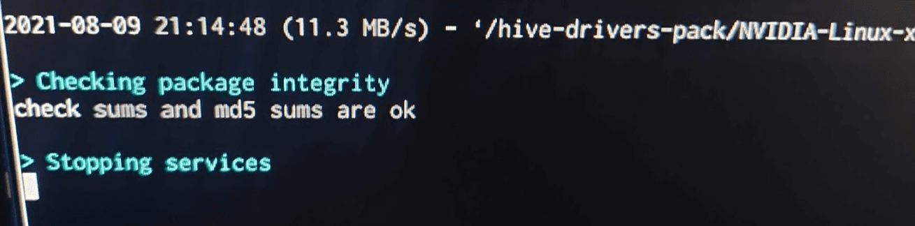

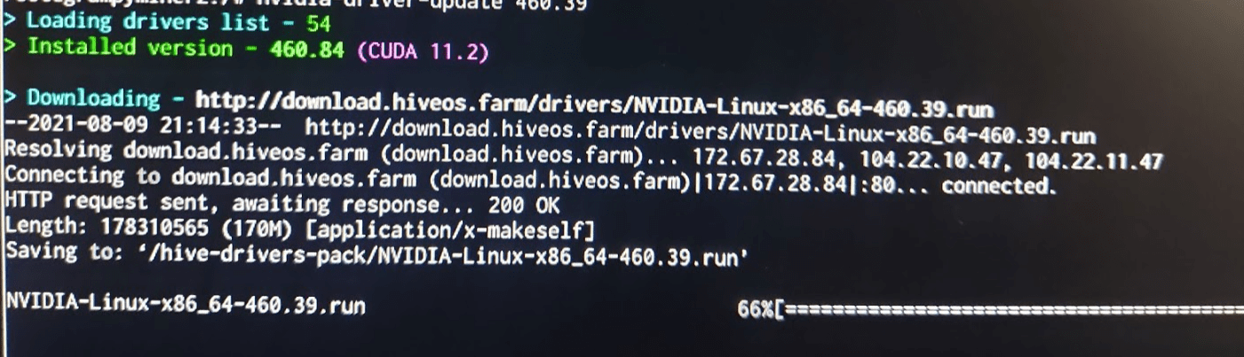

Brauche mal eben Hilfe, ich versuche mal die 3060er unter Hive schnell zu machen. Dazu muss der Nvidia Treiber 460.39 installiert sein, automatisch habe ich aber bei einem frischen Hive einen neueren drauf.
Also geh an die Kommandozeile und schreibe "nvidia-driver-update 460.39" (ohne die ")
Jetzt lädt der die Treiber, aber es endet immer mit Stopping Services und Tod.
Wenn ich ein Hardreset mache kann ich das endlos wiederholen.
Jemand eine Idee?
Hast du mal gewartet? Das kann auch mal 15 Minuten dauern

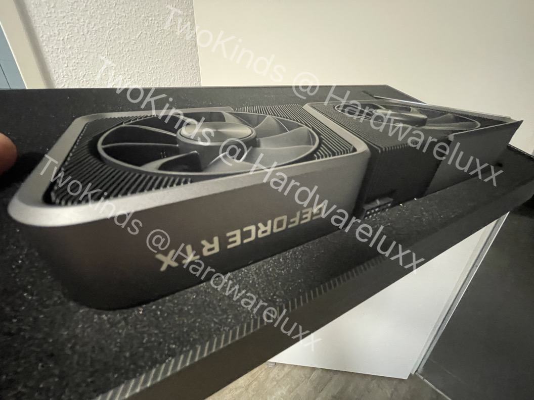

Gleich wird Schatzi eingebaut 😏
Es war doch gerade kein Dropp, wo hast du die denn ergaunert?

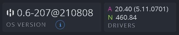

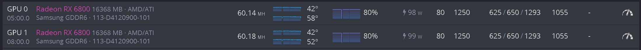

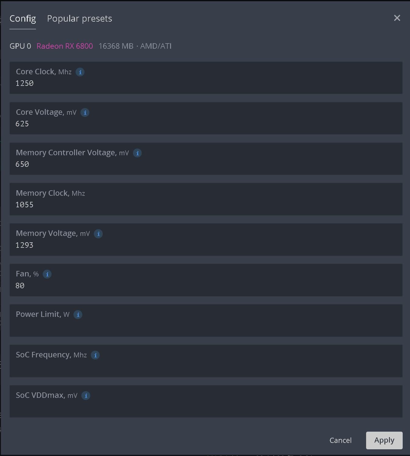

So, ich bin gerade am ausprobieren der neuen Hive Version. Hat jemand OC Setting für AMD Reference 6800 und 6700XT? Hab das jetzt mal analog zu Windows gemacht, bekomme aber da deutlich weniger? (58MH auf der 6800)
Die habe ich leider schon ohne Erfolg probiert :confused:
Und das ist genau das Problem, von dem wir ständig sprechen. Unter linux leider noch recht instabil. Wenn du 60 mhs hast, bist du gut unterwegs. Bei mir schwanken die Karten auch alle
Ach, jetzt komm ich mir doof vor :coffee:. Ich habe ja schon ein paar Mal nachgefragt und dachte, dass die OCs mit dem Update heute "gefixed" wurden. Wohl noch nicht :heul:
Nope leider nicht. Ist ja noch kein neuer linux Treiber am Start. Leider

Dead GPU? oder was spuckt er Dir aus? schon ein bisschen mit den OC gespielt, bei den RX6800er gleicht keine Karte der Anderen.

Also hier fängt der an zu laden, das geht auch sauber bis 100% durch.
Dann sagt der alles ok

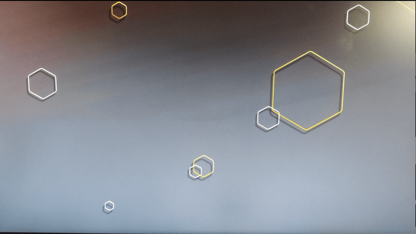

Und nach Stopping services sehe ich schon seit ÜBER 15min das hier:

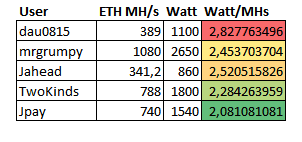

@dau0815 Würde ich meine 80FE durch 2x 6800er tauschen (was der Plan ist, damit ich die 80FE zum zocken nutzen kann, oder 6900er kaufen) würde ich nochmal eine höhere Effiziens schaffen... :unsure:
