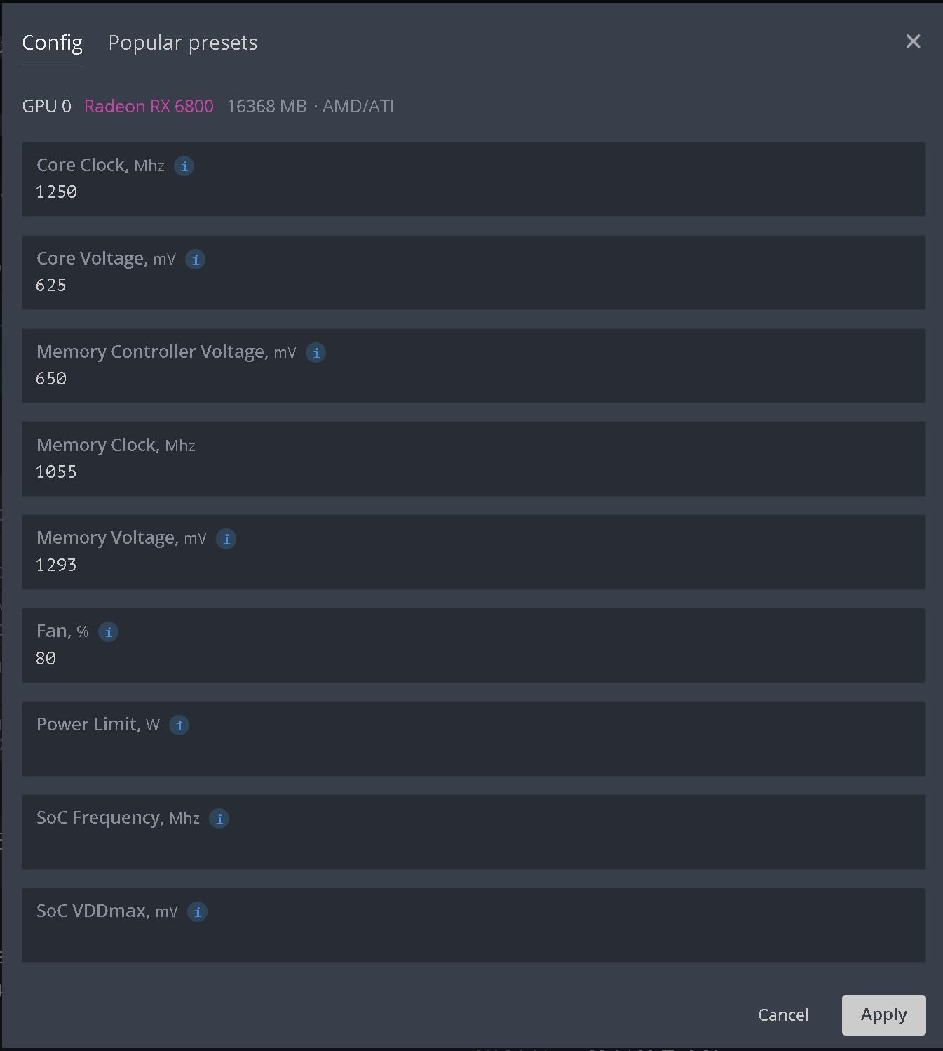

Dead GPU? oder was spuckt er Dir aus? schon ein bisschen mit den OC gespielt, bei den RX6800er gleicht keine Karte der Anderen.
@halogengurke
Nur nochmal der Korrektheit wegen.
Ja, Dead GPU. Komischerweise stürzt bei mir immer die 6700XT ab. Die bekomme ich allerdings auf die vollen 47MH/s. Danke nochmal 🙏, mit deinen Settings (nur bei CoreVoltage bin ich auch auf 650mV, hab das unter Windows auch so) komme ich jetzt auf 60 MH/s. An der Wall brauche ich insgesamt 40W weniger mit HiveOS. Die 3060Ti macht mit den gleichen Settings über 62MH/s (anstatt 60.x unter Windows). Also ist alles sehr vielversprechend.
Ich habe heute leider keine Zeit mehr. Die 6700XT crasht ca. alle 5 Minuten und dann gibts einen Rig-Reboot :wut:. Deswegen starte ich erstmal wieder unter Windows. Ich warte da mal noch ab :coffee2:. Wenn ich mal mehr Zeit habe und hoffentlich neue AMD Treiber für Hive kommen, schaue ich mir das nochmal an.

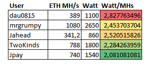

@dau0815 Für deine Tabelle:
Habe noch die 3090 in meinem Work/Game-PC laufen, deswegen ist meine Effizienz nicht optimal, aber hier meine Werte (Rig + PC), Mittelwert/Gesamtleistung siehe letzte Zeile.
WorkerMH/sWattWatt/MHs
Rig
456​
1208​
2,649122807​
PC
124​
430​
3,467741935​
Summe
580​
1638​
2,824137931​

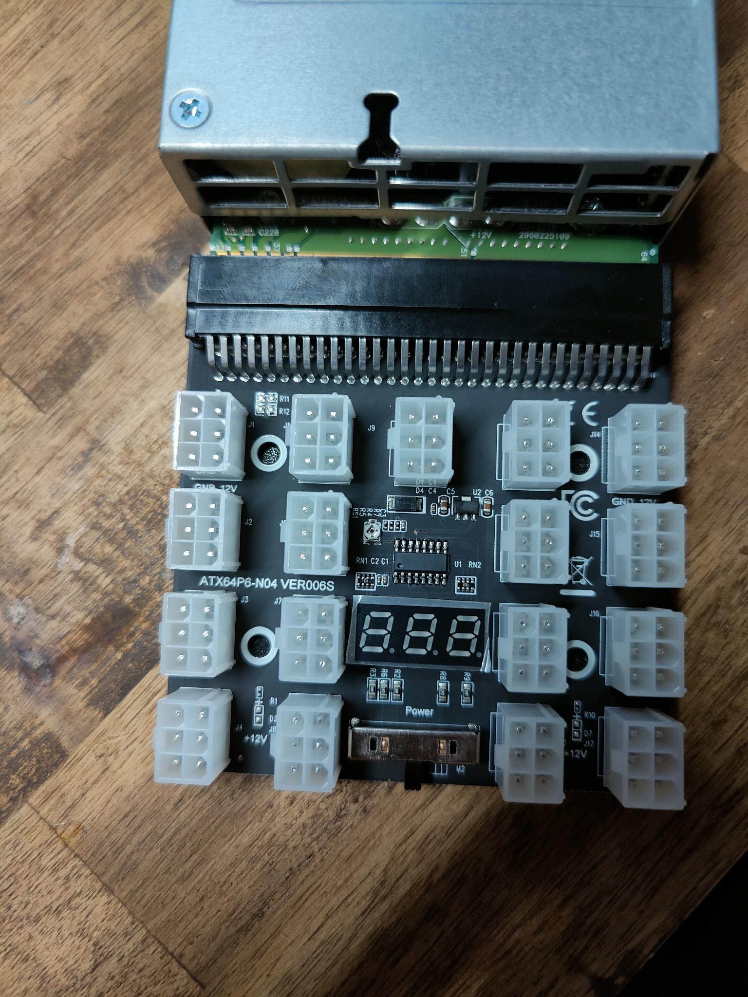

Was willst du koppeln?
Musste ich jetzt selbst kurz nachdenken, was ich eigentlich will....‍🤦‍♂️

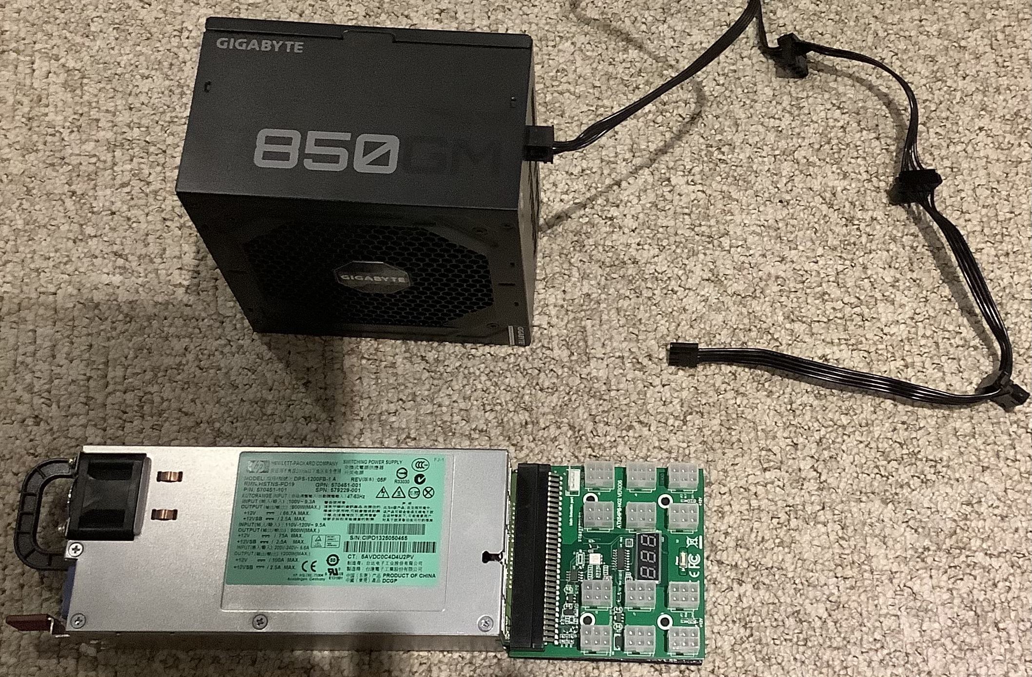

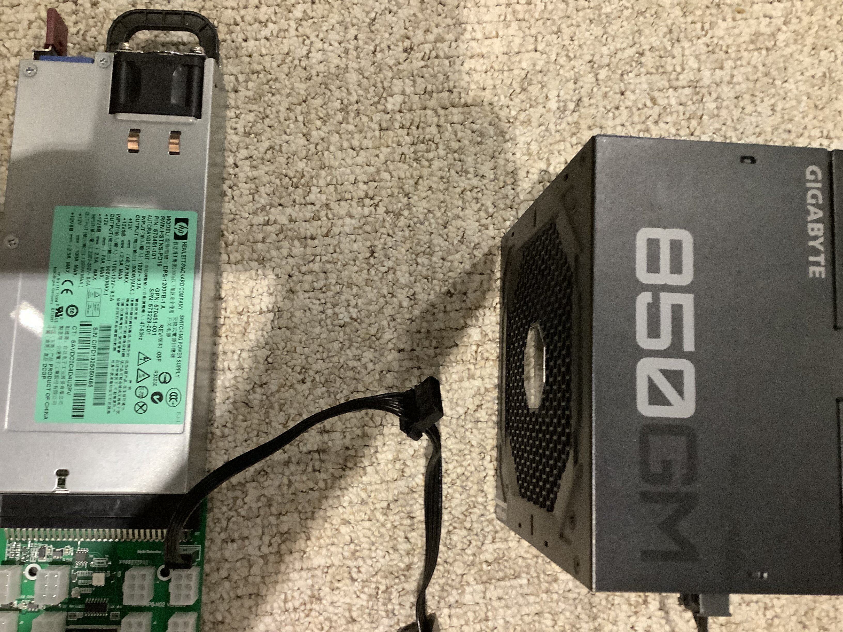

Eigentlich nur das PSU und ATX starten (oder runterfahren), sobald ich wieder Strom darauf gebe(abschalte). Also aus der Ferne.
Werde es über zwei separate Fritz Steckdosen steuern und einer Gruppe zuweisen oder so.
Ich werde das auf zwei Server PSU ändern und berichten ... Breakout Board dann einmal deins und einmal das von der Abbildung.
Hab ein Board gekauft, aber die haben mir ein anderes geschickt.
Bestellte Board, erhalten habe ich:
Hast du das ohne Kabel bestellt?

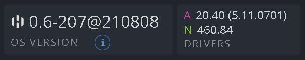

Ich habs fürs erste aufgegeben. Egal welchen Treiber ich installieren will, der macht das einfach nicht in Hive.
