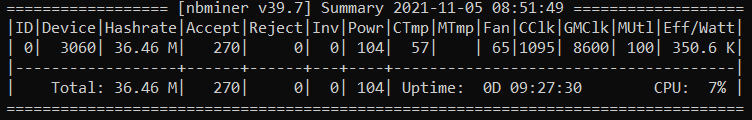

Die "kleinen" Chips brauchen allgemein mehr Voltage als die Großen. 3090/3080 laufen bei mir auch auf 731mV. Meine 3 3060Ti FE und 3070 FE laufen alle zwischen 760mV und 800mV (abhängig von der Silicon Lottery). Ich vermute, dass die 3090/3080 noch deutlich niedriger laufen könnten, wenn das im Treiber erlaubt wäre.Ich habe gestern eine RTX 3060 LHR V2 in Betrieb genommen als Ergänzung zur RTX 3090 und bekomme mit dem aktuellsten NBMiner 39.7 stabil 36,5MH/s (36,3 - 36,7) bei einem Verbrauch von 110w AVG.
Bei den OC Settings hat mich verwundert, dass der GPU Chip mit erhöhter Spannung laufen muss, weil sonst die Leistung drastisch darunter leidet - ich denke mal, das liegt am LHR Unlocker. Die 3090 läuft permanent mit 731mv, die 3060 LHR braucht aber mind. 831mv, weil ich sonst massiv Hashrate verliere. Deshalb muss man den Core Clock auf das Maximum (-502Mhz) stellen, damit ein niedriger Takt mit hoher Spannung anliegt - verkehrte Welt.
Anbei die Settings, falls es jemand kopieren will.
- Core Clock -502Mhz
- Im Frequency Curve Editor den Spannungspunkt 831mv mit Taste "L" hart konfiguriert
- 100% PowerLimit
- LHR-Mode 1 und LHR 74 im NBMiner

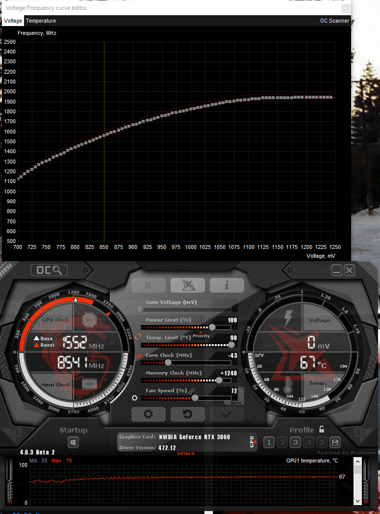

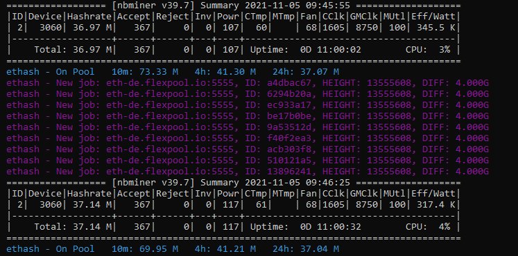

Ich habe in Afterburner +1500MHz auf dem Memory. Und einen Absolute Core Clock von 1605MHz. Das habe ich mit NVidia-SMI eingestellt (2 ist der Device Index meiner 3060):@halogengurke
Wie sind denn die exakten Einstellungen für 37MH/s in Afterburner und NBMiner? Ich habe keine Möglichkeit gefunden hier die 37 zu knacken.
:: 3060
nvidia-smi -i 2 --lock-gpu-clocks=1605
nvidia-smi -i 2 --power-limit=120

Hmm okay. Ich habe gerade festgestellt, dass ich es auf +1450 runtergesetzt habe, weil NBMiner (habe den watchdog auf miner abschalten) so alle 1-2 Tage abgeschmiert ist. Nicht aber der ganze PC. Ich habe aber auch je GPU einen eigenen Minerprozess.@halogengurke
Danke für deine Einstellung. Ich habe die Core Clock Einstellungen getestet und das ist zu meinen Settings definitiv ein Rückschritt, die Hashrate bleibt gleich bei 5-10w mehr Leistungsaufnahme. Aber der Speichertakt reißt es raus, ich hatte +1300Mhz und das gab eben die 36,5Mh/s. Ich habe es jetzt auf +1400Mhz gestellt, was ganz knapp unter 37Mh/s (36,8 - 37,1) ergibt. 1500Mhz liefert nochmal etwas mehr und 1600Mhz hat mir den gesamten PC direkt absaufen lassen.
[Update] Nach 15 Minuten ist mir die Kiste auch mit 1400Mhz Memclock Offset abgeschmiert. Ich lass es also bei den +1300Mhz und 36,5Mh/s, die letzten Megaherz werde ich hier nicht jagen, weil wenn das RIG mit der 3090 in der Nacht deswegen einmal absäuft und mehrere Stunden offline ist, hol ich die verlorene Leistung in 5 Jahren zusammen nicht mit den 0,5MH/s zusätzlich rein.
