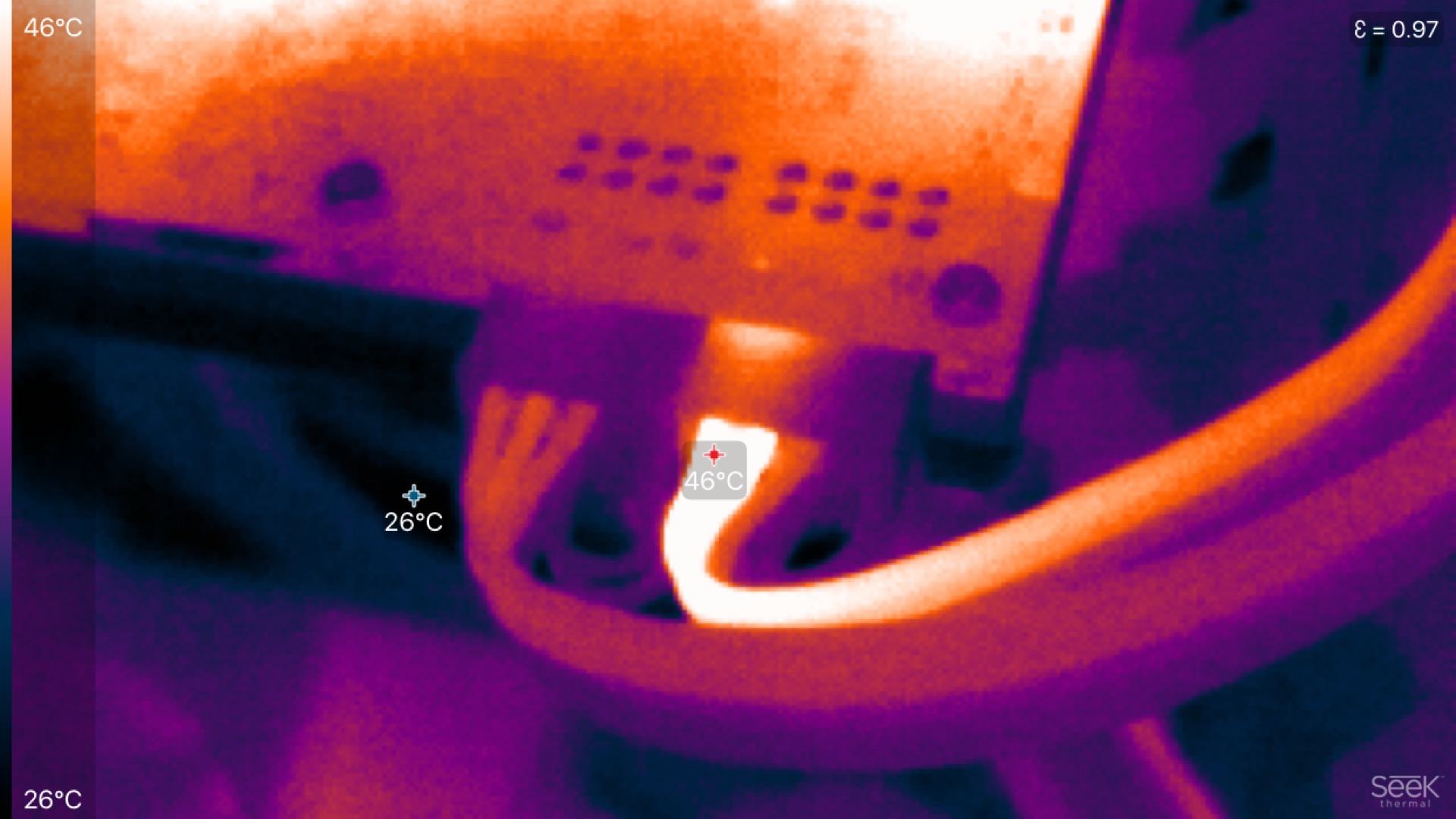

Gab es hier nicht schon mal im Thread Meldung, dass die anprießenen 16- bzw. 18AWG-Kabel real einen niedrigeren Querschnitt hatten?Ja die normalen PSUs kommen mit 18AWG Kabeln und laut folgender Tabelle (https://www.engineeringtoolbox.com/wire-gauges-d_419.html) kann 18AWG max. 9.5A also 114W pro Strang. PCIe 8PIN hat ja 3x12V und 5xGND bzw. 3xGnd und 2x Sense-Pins. Da wird es mit 300W sehr sehr knapp.... Und dann gibt es ja noch das Problem, dass es eher an den Steckverbindungen warm wird. Also ich geh da 0 Risiko ein. Breakoutboard + 16AWG und jedes 16AWG bekommt auch nur einen Stecker zugewiesen (also Riser oder Power-In bei der Grafikkarte). Ich kaufe keine Splitter oder sonstwas mehr. Lieber 80-100Euro für ein Server-PSU+Breakoutboard+Kabel oder wers einfach haben will ein EVGA 850GQ mit 8xPCIe für um die 100-120Euro.
Achja: Keine Ahnung ob das eine Regel per se ist, aber ich höre da immer auf die Youtuber: Egal ob mein Sicherungskreislauf mit 16A, meine Steckdose, meine Powersupplykapazität, meine Kabel etc... maximal 80% belasten. Und immer regelmäßig alle Steckverbindungen auf Wärme testen. Mach das ab und an mit meiner Hand oder IR-Thermometer.
