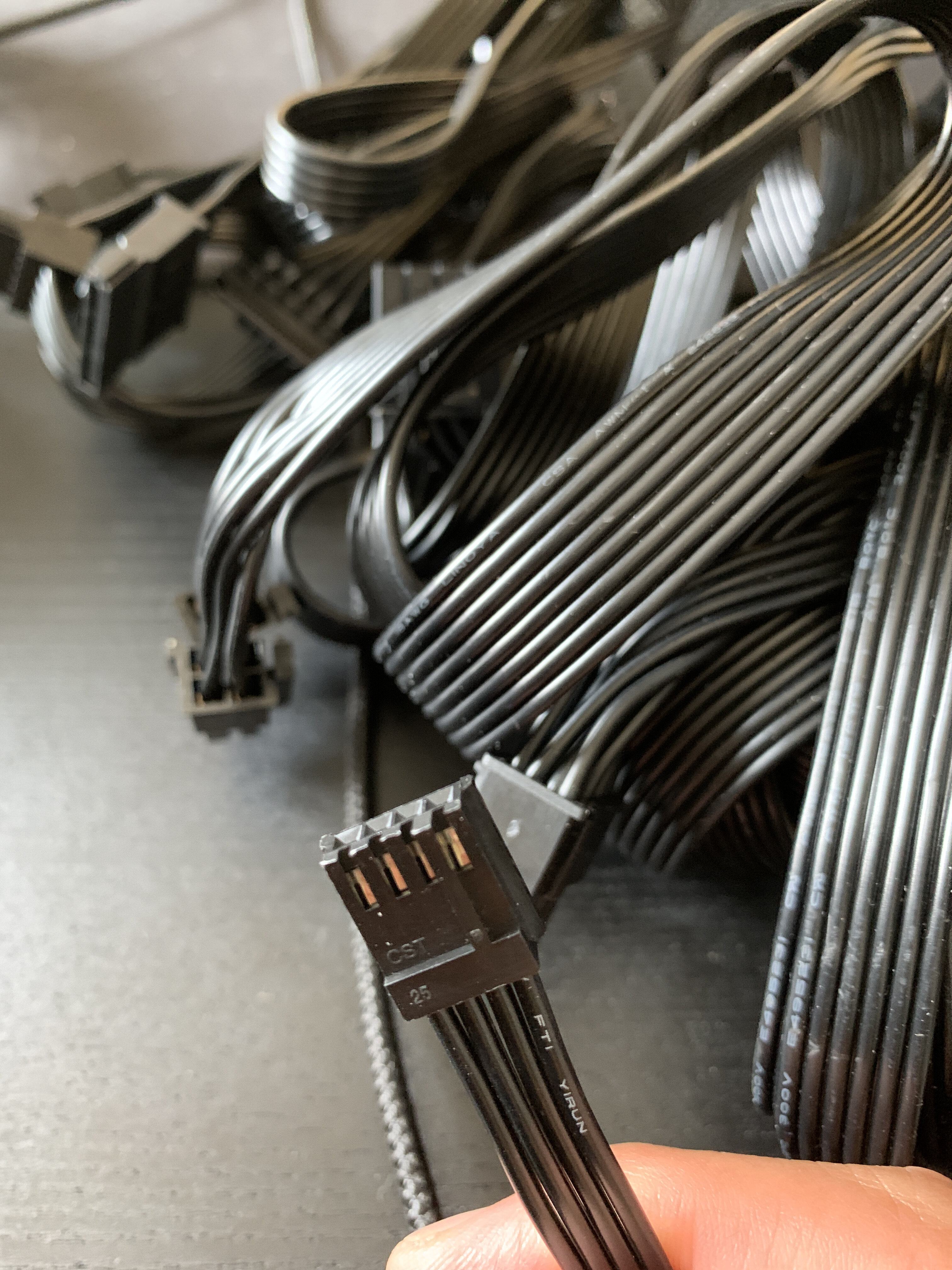

Hat einer ne Quelle für hochwertige 6 zu 8 Pin pcie Kabel für das Break Board ? Irgendwie habe ich bei den Amazon teilen Bauchschmerzen wenn man die Bilder in den Kommentaren sieht mit durchbrennen usw .
Ich hab selbst die von dir gelinkten. Habe jetzt mal die Kabel von einem anderen Hersteller bei Amazon gekauft (kosten 5€ mehr). Ich gehe aber zu 99% davon aus das das die gleichen sind.
18AWG Kabel sollten aber nicht einfach so durchbrennen, man weiß natürlich nie wie der Kerl damit umgegangen ist. ATX Netzteil Hersteller verwenden ebenfalls 18AWG Kabel für ihre Orignal Netzteil Kabel
Also ich hab auch ein paar da, die werden nur durch das Plastik von Kabeln dick innen sind dann 7 Drähtchen. hab mir schon überlegt, die Pins zu kaufen und die Kabel selber zu machen... Leider hatte ich meine Netzteile alle schon gekauft, bevor es den Thread hier gab, sonst hätte ich auch mal sonen Server Netzteil probiert, aber auch das wird noch kommen, falls ich nicht vorher mit dem Solar schon anfange.

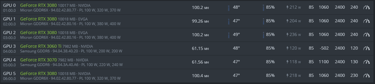

So hier mal die Ergebnisse der 5 getesteten 3080.
Das ganze war nach 15min Mining.
Aktuell bin ich mir bisschen unsicher ob ich die 2 FEs mit 92C&94C überhaupt Padmodden sollte? Meine ASUS TUF 3080 ging bei gleichem Setup auf 102C.
Die mit 108C bekommt aber auf jedenfall neue Pads ✌️ :ROFLMAO: .
Positiv überrascht bin ich von den EVGA Karten, wirklich top.

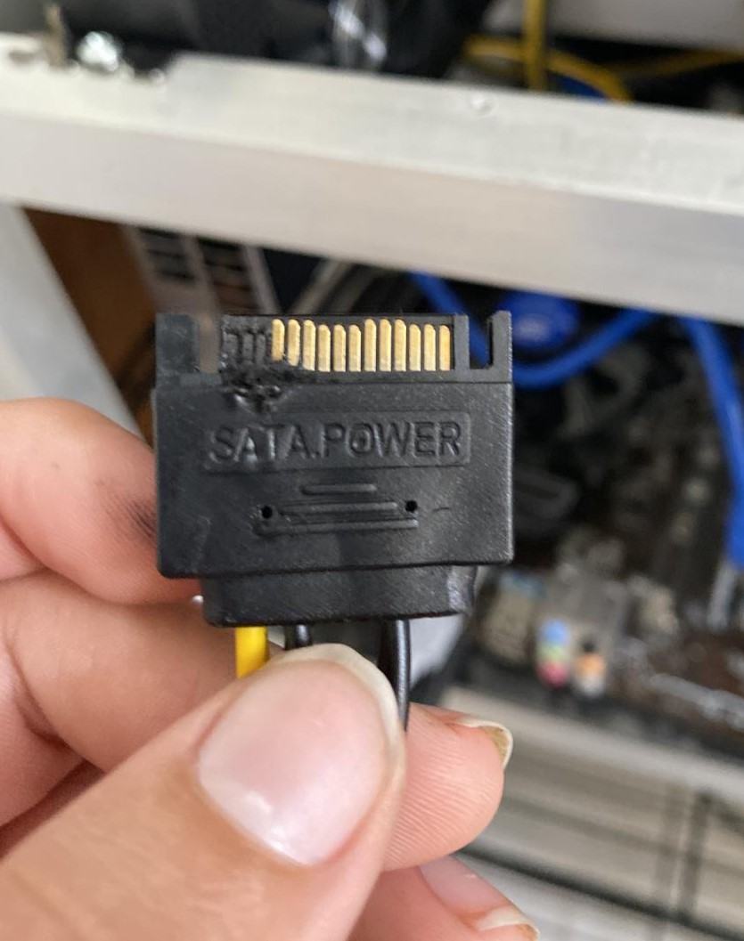

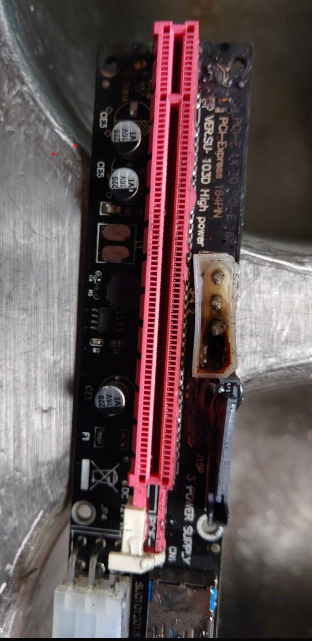

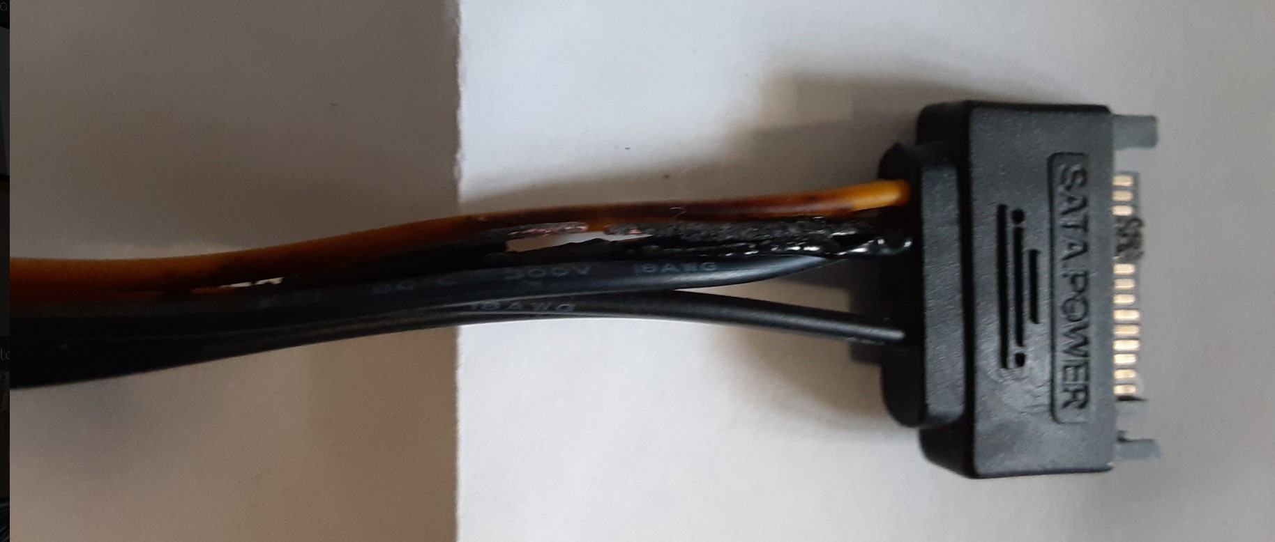

Aber wieso sollte das mit dem Molex oder SATA Anschluss am Riser ein Problem sein, solange beide an der gleichen Stromquelle hängen?
Selbstredend nicht meine Fotos, aber nur mal so als Beispiel, gibt da noch sehr viel mehr Fotos. :fire:
Also, SATA & Molex: nein, nein, nein,... :fresse2:😘
