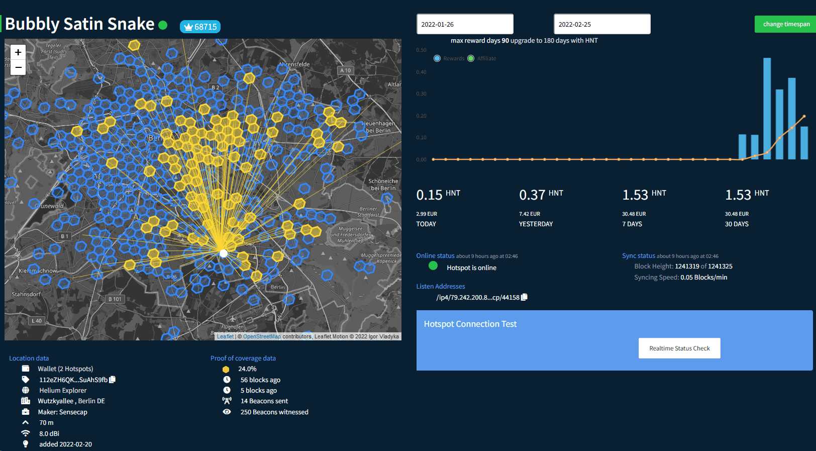

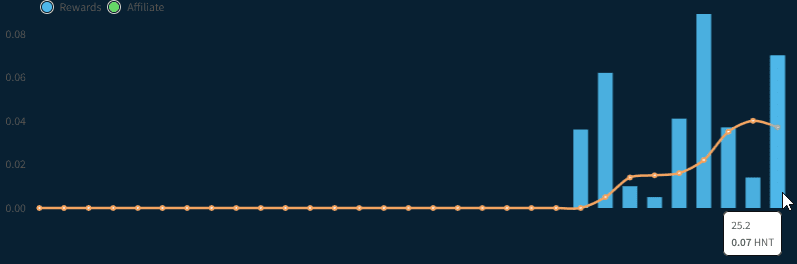

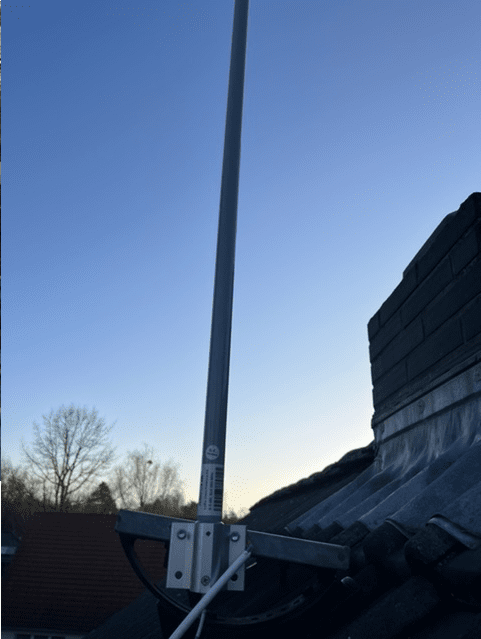

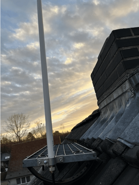

Mittwoch Abend neue Antenne angebaut und über den Tag so gut wie nichts eingenommen:
das ist Workaround eins:
8dBi Antenne mit 3m low loss S-LMR240 Kabel
gestern Abend also wieder geschraubt und Workaround zwei umgesetzt:
(die günstigere von Reichelt) seit dem sieht es freundlicher aus:

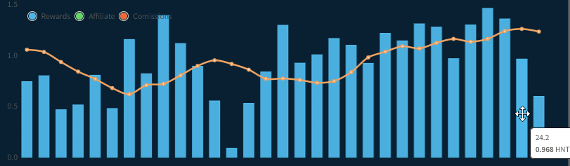

Problem ist nun das gestern fast alle HNT Miner weniger verdient haben (in unserer Gegend hat kaum ein Miner einen Beaconer erzeugt, es sollten aber drei pro Tag sein)
(alle meine Nachbarn und ich :-) -> am 24.2. sind die Einnahmen bei allen runtergegangen)
:censored: d.h. ich kann nicht zu 100% sagen das es an der Antenne lag.
Auf jeden Fall erreiche ich nun mindestens 13 andere Miner:
vorher waren es 5 - 8 und dem entsprechend sollte ich aus dem Tal der Tränen kommen.
Sendeleistung nun bis zu 20 km:
Es gibt seit heute ein Update (ist nun bei mir seit 7:30 aktiv -> Blockchain Release: Sync Improvements and Mandatory Core Upgrade):
und vielleicht war gestern das Netzwerk wegen dem Update schon negativ belastet ...
Es wird übrigens auch immer mal von WLAN Problemen mit dem Miner berichtet, aber es ist glaube ich jedem klar hier, das der LAN - Anschuss zu bevorzugen ist.

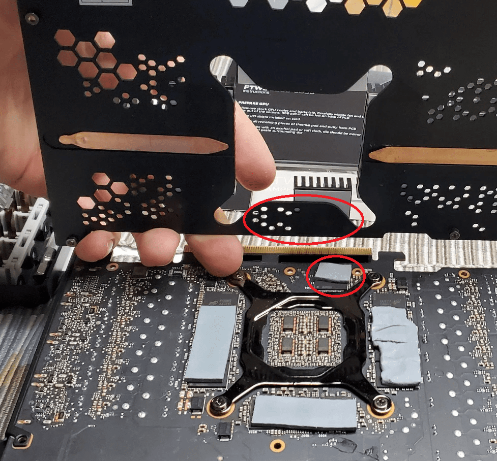

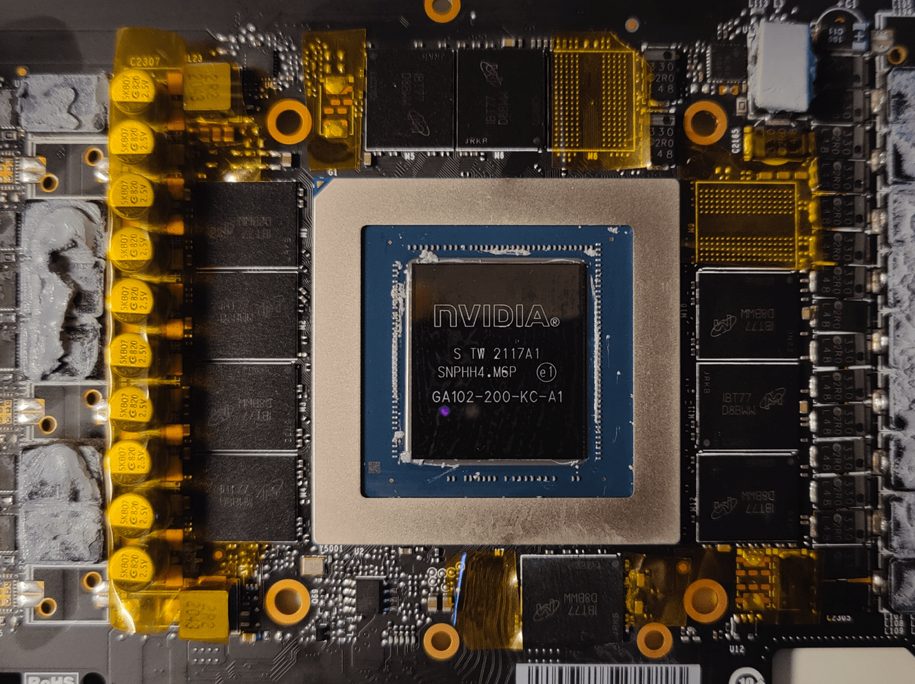

So nachdem ich die Karte weitere zwei Mal zerlegt habe, konnte ich *endlich* die Temperaturen unter Kontrolle bringen und das Throtteln abstellen.
Was ich gemacht habe:
  • die Pads auf den Spulen von 0.5 mm + WLP auf 1 mm Pad gewechselt (was für eine Sauerei :rolleyes2:)
  • alle Pads per Hand mit einem flachen Gegenstand nochmal nachgepresst
  • auf den einzelnen Speicherchip nahe des PCIe-Slots auf der Backplate zusätzlich zum vorhandenen 2mm WLPad noch ein 0.5 mm pad gestapelt
  • die Backplate bei diesem Chip etwas nach unten gebogen um mehr Anpressdruck zu erzeugen
Ich habe gemerkt das insbesondere die WLPads bei dem einzelnen Chip auf der Backplate etwas Spiel haben. Wenn ich im Betrieb den "Flügel" runtergedrückt habe, dann ist die Junction Temp sofort um einige Grad gefallen. Dort hat es enorm geholfen den "Flügel" der Backplate etwas nach unten zu biegen.
Hier ein Foto (nicht von mir, aber mit meinen Markierungen)
Die Temperaturen sind aber dennoch nicht bedeutsam besser als Stock. Ich rate daher dringend davon ab den PadMod an der Karte vorzunehmen. Es lohnt sich nicht.

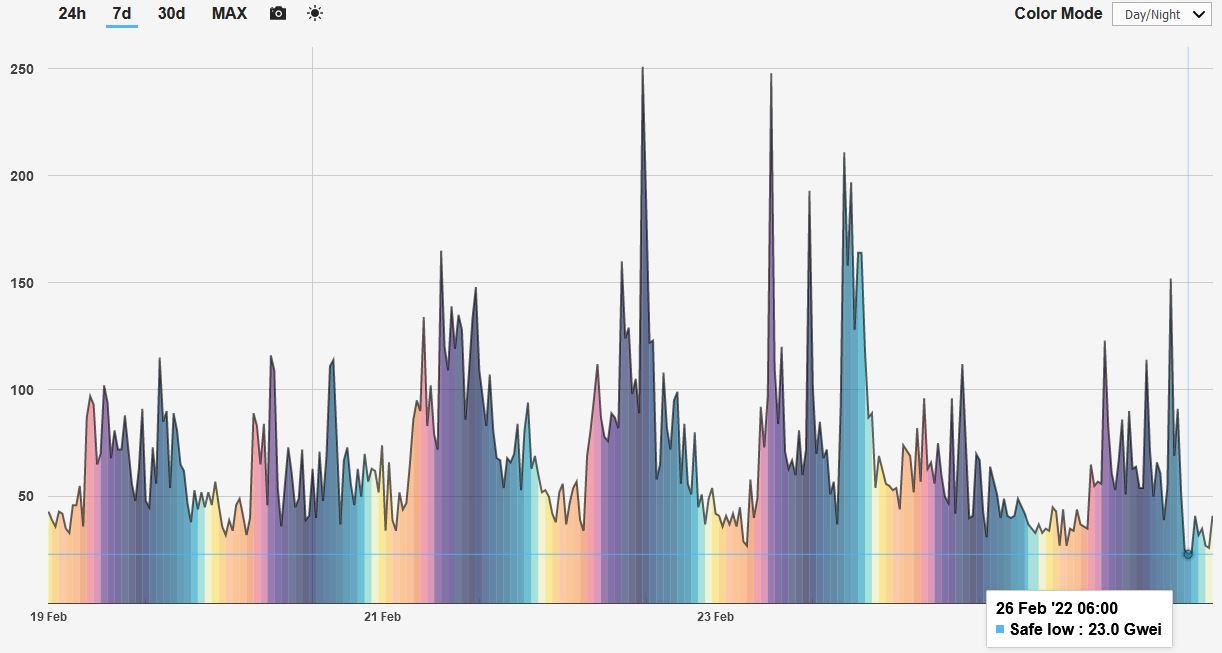

Und der ETH-Gas-Price war heute morgen so tief, wie schon lange nicht mehr (fast 20 GWEI)

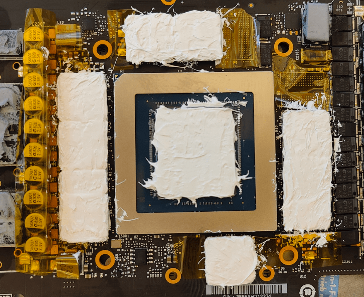

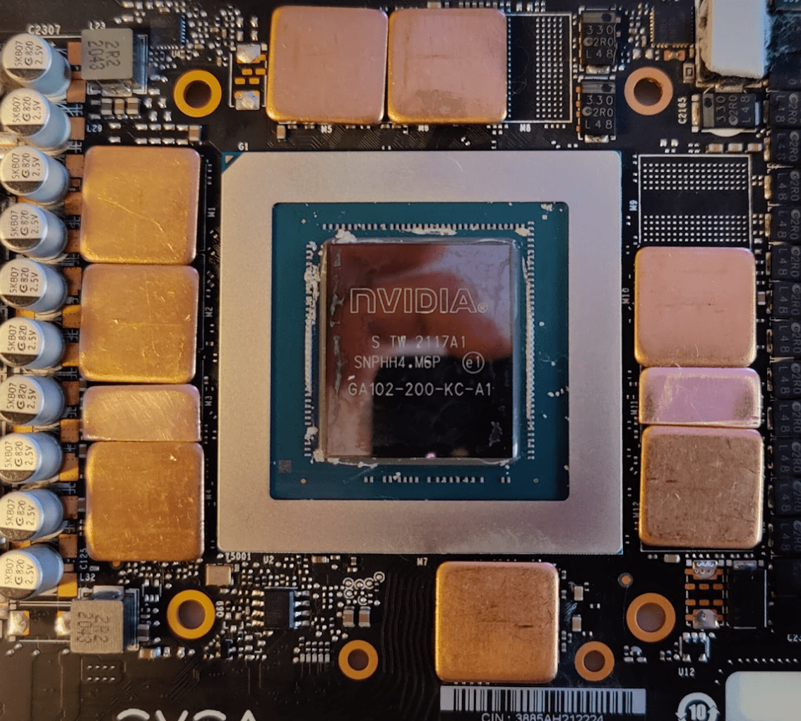

@xtremefunky Danke für dein Anleitung auf Youtube! Schau mal, ob das in deinen Augen OK aussieht oder ob du einen Fehler erkennst :)
Habe 1.8mm Pads genommen, das hatte ich auch ca. ausgemessen.
Fällt dir an meinem RAM etwas auf? :d
Die originale WLP auf der GPU war so ausgehärtet und fest, dass ich die kaum abbekommen habe. Das hatte ich so nocht nicht gesehen^^
Die Pads vom RAM waren auch schon gut am Ausbluten, weswegen leider das Klapton Tape nicht so toll gehalten hat (habe natürlich mit Alkohol gereinigt und nicht nur mich :d ).
Müssen die Kupferplättchen eigentlich nach dem Zusammenbau "press" eingeklemmt sein?
Ich habe mal geschaut und man kann die auf jeden Fall leicht bewegen, was mir etwas Angst macht, dass die rausrutschen können.

Mit der wlp warst du jedenfalls großzügig. 😆
HAHA ja das sehe ich auch so, mache normal deutlich weniger drauf. Nur ich wollte einfach mal das krasse Gegenteil testen, um einen guten Mittelwert zu finden :d
Bei der letzten CPU die ich demontiert habe, fand ich es etwas zu wenig WLP die ich drauf gemacht hatte.
Versuch macht klug und es darf jeder sehen :ROFLMAO:
Bei dem Bild hab ich mich gefragt, ob die Plättchen noch drauf kommen oder unter diesem „Pasten-Tsunami“ sind :haha:
Links erkennt man es aber an dem halben Plättchen…
Ich sag mal so. Es ist eine "gute Mischung". Wirklich gepresst sind die nicht,
aber wirklich lose auch nicht. Der Kühler übt leichten Druck aus (wie beim Zusammenpressen eines Pads),
gleichzeitig gibts aber kein Problem mit der Verbindung zum GPU-Die.

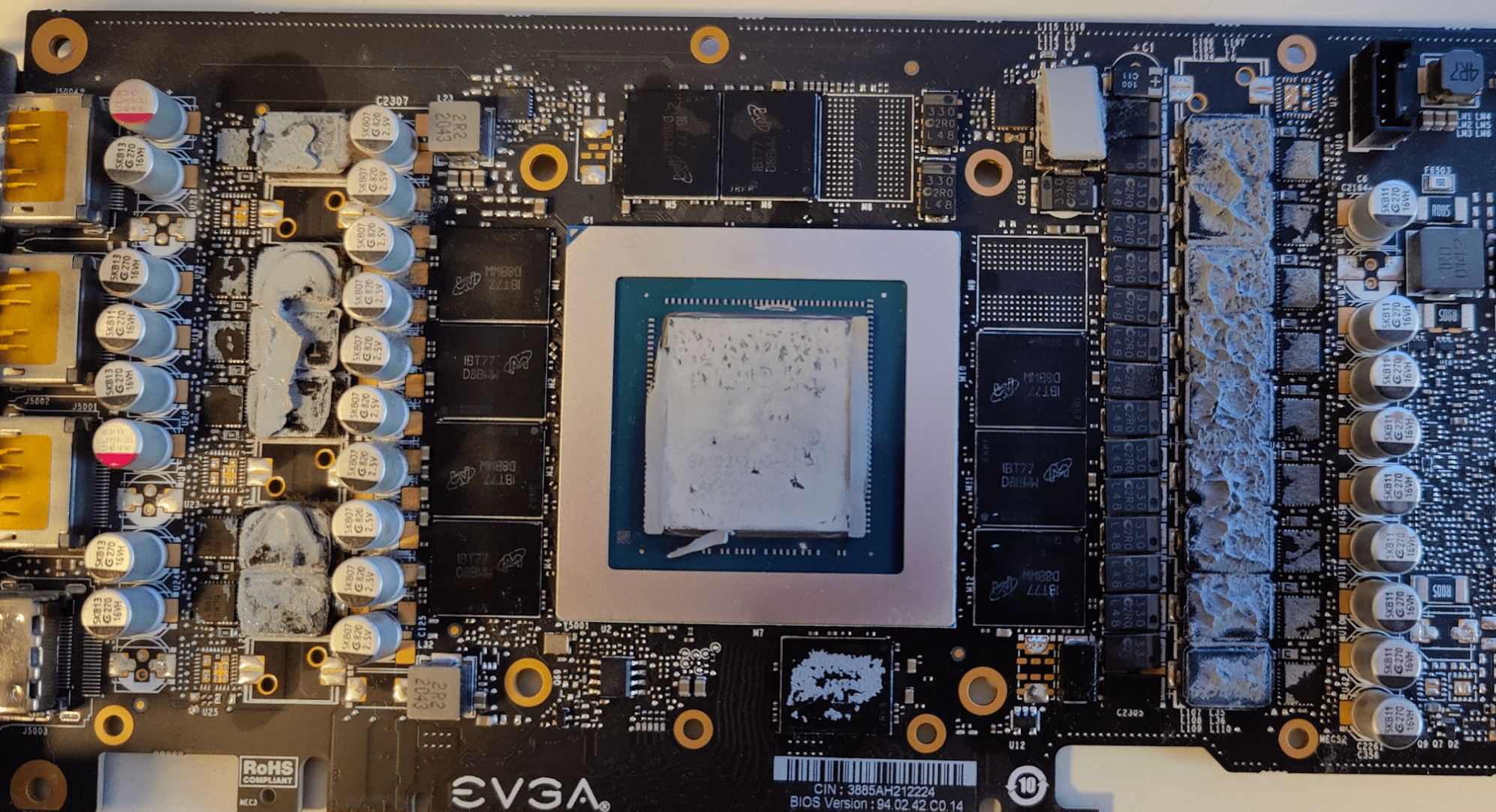

EVGA Qualiät :bigok: Its not a bug its a feature. Einfach nur traurig bei so teuren Karten.
