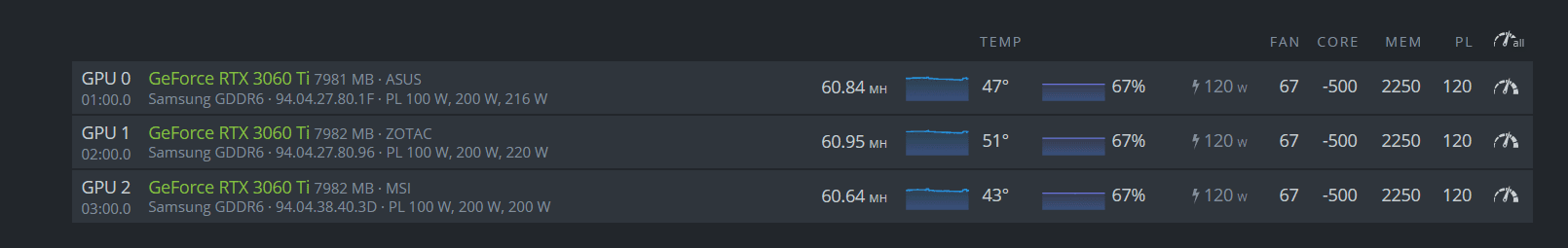

Heute nach 1Jahr im Büro das schöne kleine RIG verkauft :d
Waren 3x Custom 3060ti ( super leise gewesen selbst bei 67% fan ) und ein EVGA 850W drauf ohne extra lüfter ohne nichts einfach auf nem kleinen Open Frame Alu Gehäuse gelaufen.
1 Jahr = 0 Fehler/Bugs = 0 mal sauber gemacht = 0 mal selbst neustart gemacht oder updates gezogen :d
Lief 24/7 ohne Probleme
Mein anderes RIG mit 3090ern hatte oft viel mehr probleme gemacht :d

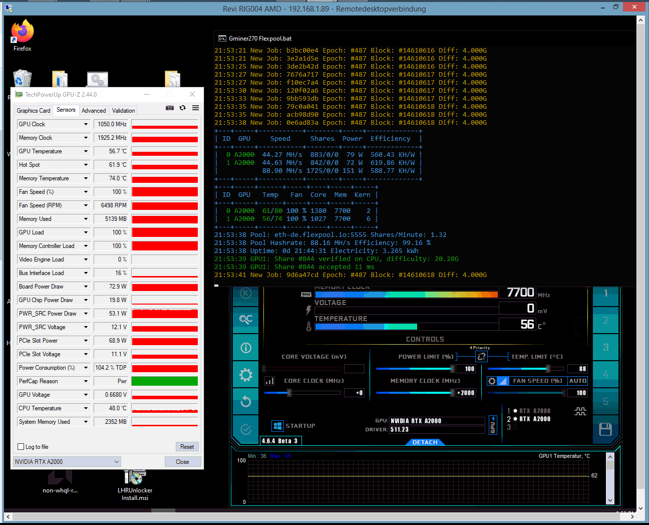

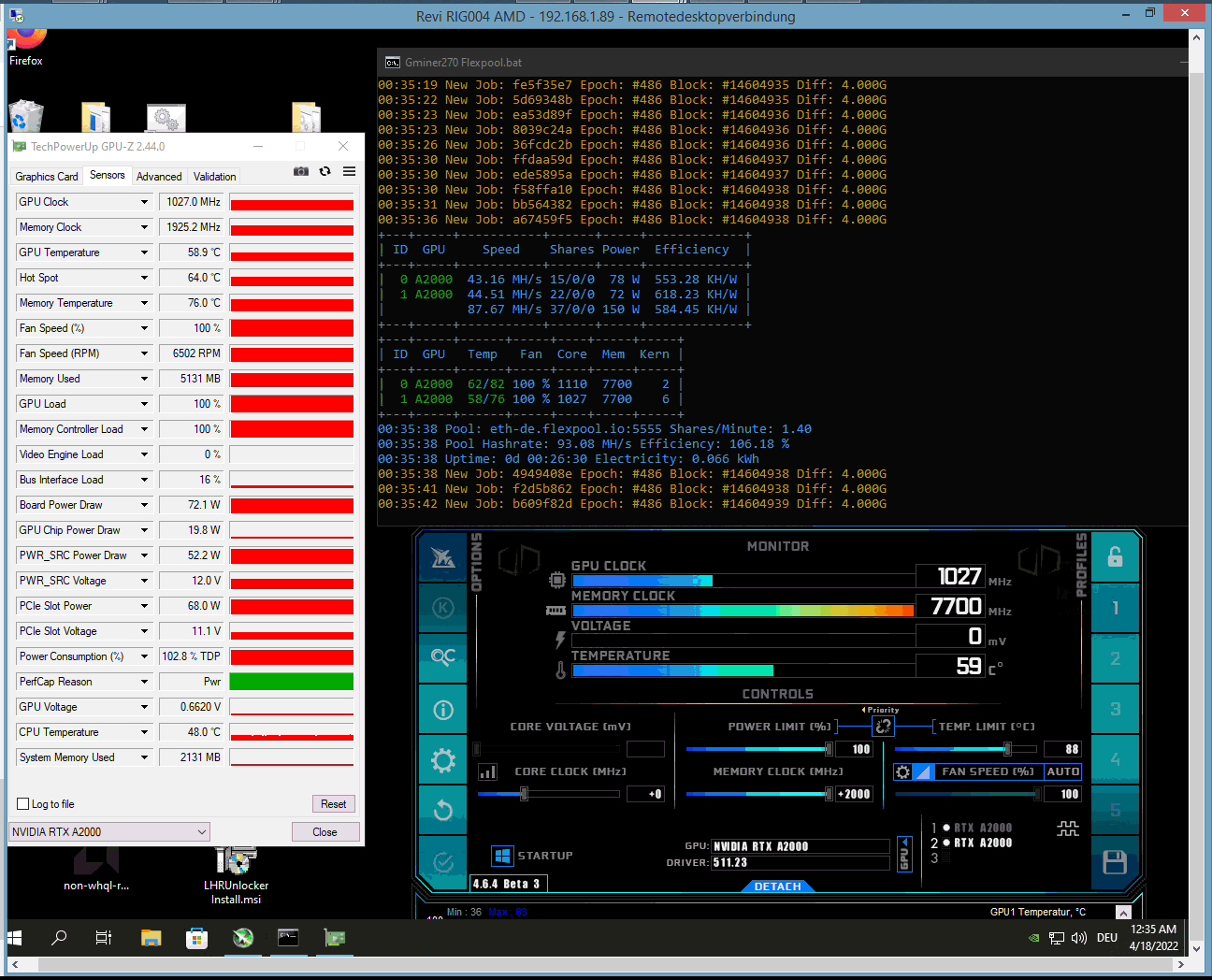

So, nachdem heute beim Rig umbau, alles schief gegangen ist, hab ich mich zum abend hin nochmal mit der A2000 beschäftigt und hab etwas Türmchen gebaut. Es geht hier um die Nr. 1 im Gminer

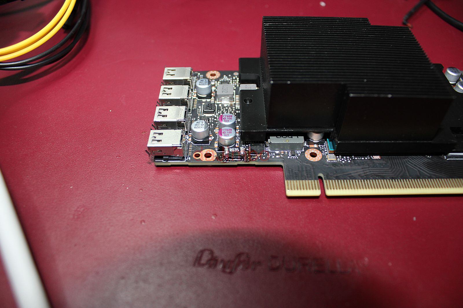

Ich hatte noch 35mOhm Widerstände da. Ich habe jetzt bei der Nr. 1 die 2x 5mOhm hatte, den Widerstand wieder runter und nacheinander, die 35 mOhm Widerstände draufgelötet. Bei 3 Stück dazu bin ich dann genau bei 3,5mOhm statt den 5 mOhm original bzw. den 2,5mOhm im ursprünglichen Mod und jetzt läufts fein, also mit der maximalen übertaktung von Afterburner und die Karte ist auch wieder schön effektiv und mit 2000mhz Übertaktung, also echt 1925 mhz. In Stock ist so noch keine stabil gelaufen.
Die Karte zieht jetzt 72W laut PC und 6,6A laut Schätzeisen. Die lass ich auf jeden Fall so. Ob sich das rendiert, ist die andere Frage. Ich muss erstmal ausrechnen, welchen widerstand ich da brauche damit ich nicht Türmchen bauen muss. So gefällt es mir und es ist auch schön konservativ ;)
Keine Sorge wegen den braunen Zeug um die Lötstellen, das ist Flussmittel und das kann man wieder wegputzen ;) Was ich eh beim Padmod machen werde.
Was allerdings auch wiederum die Frage aufwirft warum die Nr. 0 nur 43 mh macht mit 3mOhm Widerstand, den selben Einstellungen und mehr Stromverbrauch.
Um sicher zu gehen, würde ich die Wallpower der GPUs einzeln messen
Die Toleranzen der Bauteile (selbst ohne deine Shunts) können unterschiedliche Board-Power (höher/niedriger) anzeigen lassen
Oder GPUs, die exakt die gleiche Boardpower anzeigen, können real unterschiedlich viel ziehen
@dajimbo sind ja echt krass die dinger fast 45hs bei nur 72Watt :d
Was hast für die Dinger bezahlt ?
Hab alle so zwischen 570,- und 630,- gekauft, die letzten sind aber schon im Januar gekommen. Jetzt hab ich nur noch eine 12GB Version zum testen gekauft, die kosten etwas mehr, sind aber zukunftsicherer. Es ist so wie andere geschrieben haben, die 12GB Version gerät etwas früher ins Powerlimit um das was der Mehrspeicher Strom braucht.
Was interessiert mich deine Wallpower, wenn ich direkt an der Graka mit dem Amperemeter mess??? Und die Frage, was das großere Schätzeisen ist, also die mittelklase Amperezange oder so ein billig Powermeter für die Steckdose, steht noch auf einen anderen Blatt. Außerdem fallen damit alle anderen Toleranzen zwischen Steckdose und Grafikkarte weg!!!! Ich könnte es auch ganz genau mit meinen True RMS Multimeter messen, das ist aber aufwendiger und mir läuft eh die Zeit davon.
6,6Ax12V=79,2 W
So einfach ist das. Und werte passen logisch zueinander. Bei den anzeigten 72W.
Würde ich die Spannung noch messen, müsste ich das ganze vielleicht noch mit 11,8V rechnen, was das Kraut auch nicht Fett macht!
6,6Ax12V=79,2 W

Erstmal zur A2000, also die mit dem Widerstands-Türmchen, die war schon gepadmoddet, ohh man, gestern Abend hab ich sie dann nochmal gepadmoddet. :fresse: Das ist beschreibend für das ganze WE. Dafür habt Ihr hier ein Bild wo man sieht, wie sich die Gelid Pads verhalten. Auch das mit der WLP bekomme ich perfekt hin, das war aber schon vorher so, kommt von Schlepptop übertakten.
Ich habe jetzt noch 10mohm widerstände bestellt, damit sollte ich, wenn ich huckeback löte auf 3,33mohm kommen....

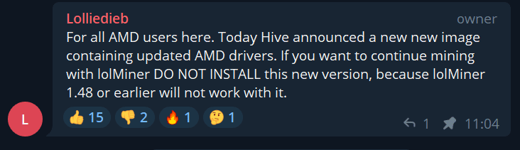

Hat hier schon jemand das "neue" hiveos getestet? 0.6-216@220419 basierend auf Ubuntu v18.04.6 LTS mit den neueren Treibern für AMD/NVidia?
Ich bin noch unschlüssig.
Solltest du lolMiner und AMD Karten verwenden ist das Update laut lolliedieb im Telegram Channel nicht zu empfehlen:
