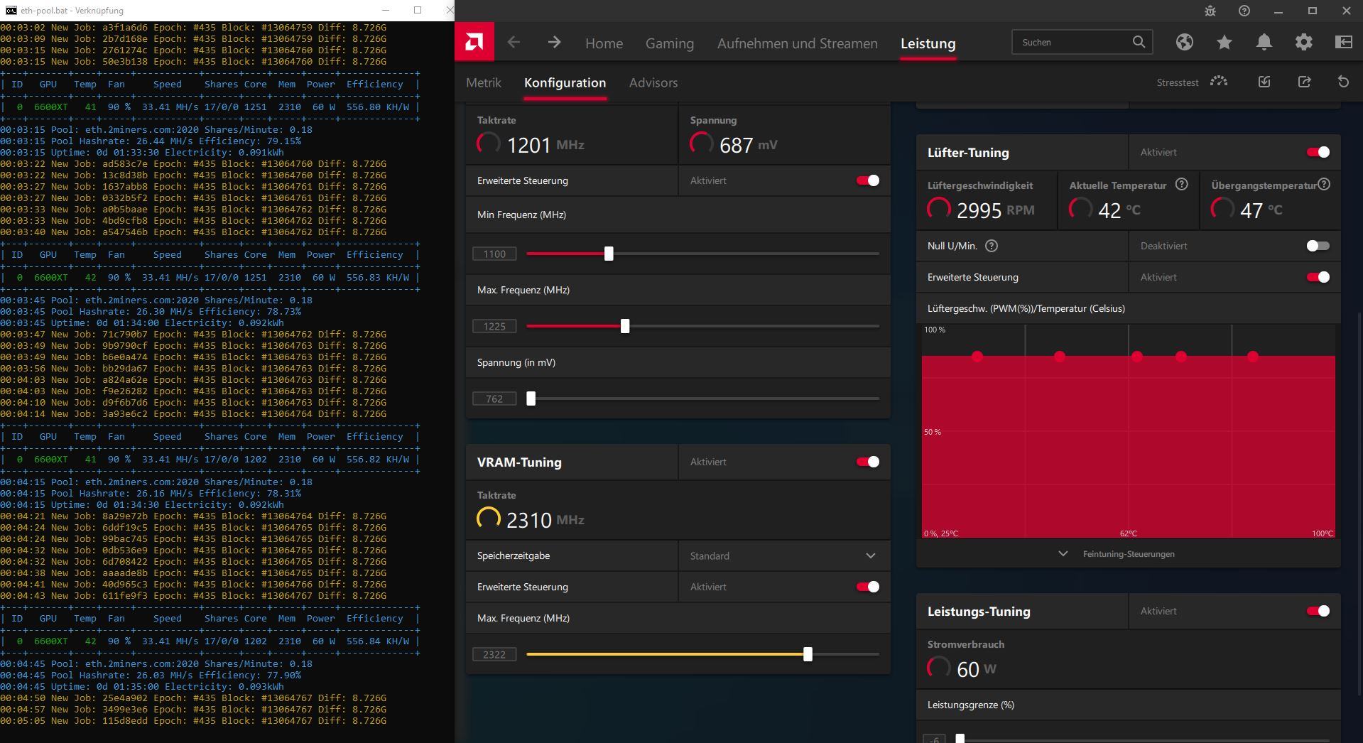

Bringt beim RAM schnelles Timing hier was?

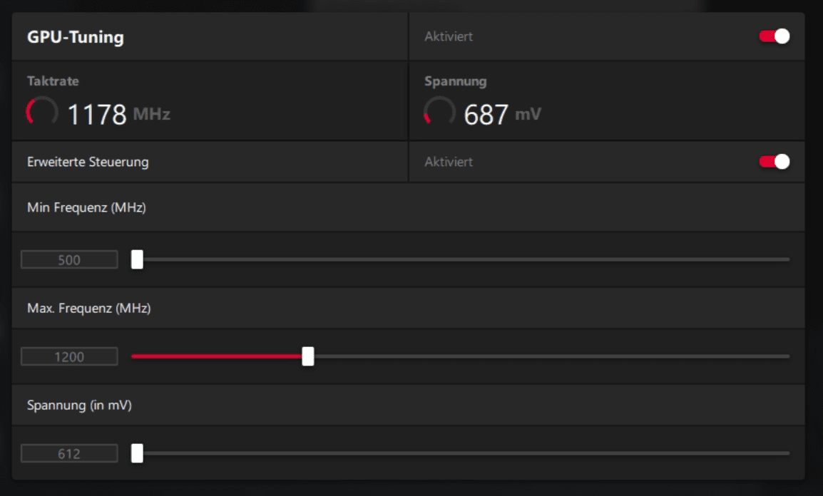

Und meine Spannung geht laut „Radeon Software“ nicht tiefer als 687mV (bei dir geht da weniger)
Der regelt die Spannung ja von alleine, bei meiner anderen Karte (Qick) ist sie auch etwas höher.
Wenn Speichertackt zu hoch wird geht die Hashrate runter, ohne das es Fehler gibt.
Irgendwann bekommst du Miningfehler wenn der RAM zu schnell läuft. Mit MPT kann man aber den RAM noch etwas höher treiben, zur Not dann auf "Fast Timing" verzichten. Auch läßt sich die Core-Spannung damit noch weiter absenken.

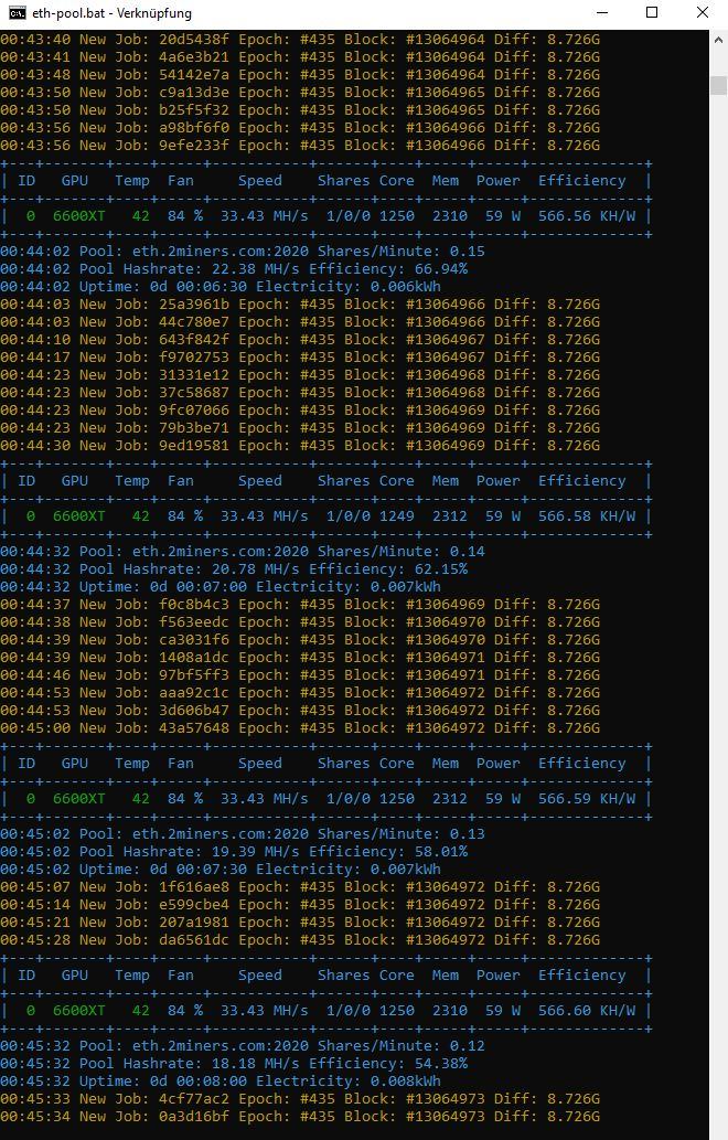

RAM ist mit 2.310MHz am Ende. Gehe ich nur 10MHz höher, haut die Fehlerkorrektor gnadenlos zu
edit:
Nachdem ich “miner.exe“ neu geladen hab, hat sich die Effizienz bei 567kH/s bei 59W eingependelt 😍

Gratuliere, sieht doch schon ziemlich ordentlich aus.
Denke mit den richtigen Settings in MPT sollte die auf unter 50W laufen.
Bei der QICK ist auch bei 2300 MHz aus, mit der MERC gehen 2400 MHz.

@Dwayne_Johnson schonmal sehr netter Anfang (y)
-Geht die Hashrate runter wenn du den Core-Takt noch weiter absenkst? Bei der Spannung musst du sehen, was langfristig stabil ist. Ansonsten schau, dass der Takt wirklich immer konstant bleibt. Jedes hoch und runter takten ist letztlich ineffizient und kostet meist auch Hashpower.
-Wie weit geht der RAM Takt mit schnelleren Timings? Kann sein, dass da unterm Strich leicht mehr Hashpower drin ist. Vielleicht aber auch nicht, Silicon Lottery halt was RAM und Memory Controller hergeben.
-Versuch mal die SOC Voltage, evtl auch den SOC Takt etwas abzusenken. Bei meiner 6800 hat das 5-6W eingespart. Wird bei der 6600 wohl weniger sein, aber Kleinvieh macht Mist. Bei der 6800 wars so, dass bei zu wenig SOC Voltage die Hashrate mit einem mal halbiert war.

Ja, glaube 1.200MHz GPU ist zu wenig
ABer wie du sagtest, jede Änderung zieht den Hashpower-Durchschnitt erstmal runter. Man muss dann eine Weile warten
Schnelle Timings hab ich noch nicht ausprobiert. Teste ich die Tage noch
Und danke für die Tipps mit MPT (y)

Die XFX 6600XT Qick läuft mit unter 800MHz GPU, damit wird auch der Verbrauch besser.
Die Merc läuft mit unter 900MHz noch ganz gut.
Oh ja, sehr geil 😍 MPT hat meine Settings von „Radeon Software“ 1:1 übernommen - also “neustartfest“(y)

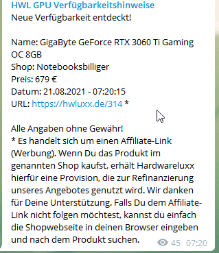

und jetzt haben Sie nur noch LHR, aber muss man wissen das Notebookbilliger SA morgens aufräumt ...
Yes:
die Karte von gestern ... basteln 😍
Nbb am Samstag morgen ist mir noch nicht aufgefallen, danke für den Tipp.
Hab gelesen das LHR momentan 80% der drops ausmacht, fühlt sich aber eher nach 95% an.
Ich habe das Gefühl die Händler sind überlastet oder haben keinen Bock oder haben eine Weisung bekommen und schreiben überall LHR drauf ...
