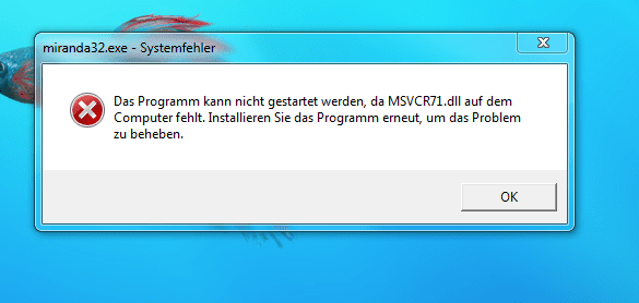

Hallo Leute,
gestern abend Win 7 x64 RC installiert und wollte eben mein Backup von Miranda einspielen, doch leider startet es immer mit der gleichen Fehlermeldung und läuft nicht. Die Dateien funktionieren aber, hab sie unter Vista und XP gestestet. Jemand ne Ahnung?
attachment.php
Danke
Die dll runterladen (einfach danach in google suchen) und unter Windows/system reinkopieren. (nicht system32).
Und schon gehts wieder.
