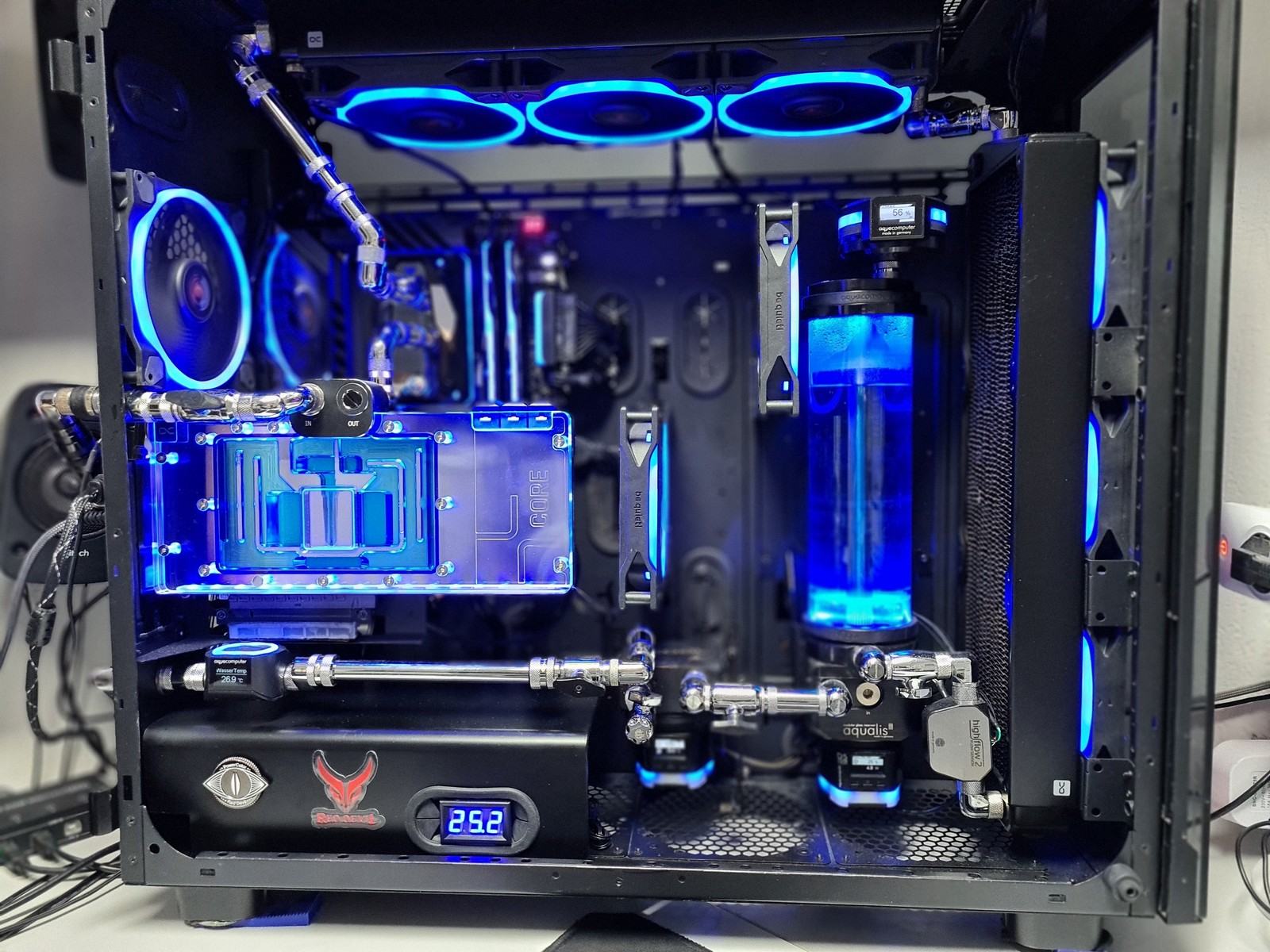

kannste bei Alphacool kaufen. Ich habe 2 D5Next, 2 X420er mit 6 140er Lüfter und den Mora mit 4 X 200er am laufen und zwar so das es erträglich ist. Beim Zocken komme ich so auf ca. 70°C Hotspot bei einer Raumtemperatur von angezeigten ca. 25°. So sieht das Ganze dann aus. Mora steht unterm Schreibtisch.
Coole Sache, aber trotzdem noch 70 Grad??
Genau das ist die unechte D5. Die Red Devil 7900XTX kann auch mehr, wenn sie schlecht drauf ist. Bei fast 100% Last bin ich über 70° im HotSpot sehr glücklich. Gesehen bei Ihr 115°. Da hatte wohl der Kühler ne Macke. Bei mir ist der neue Core drauf. Nach dem Tausch eben ca 70°C.

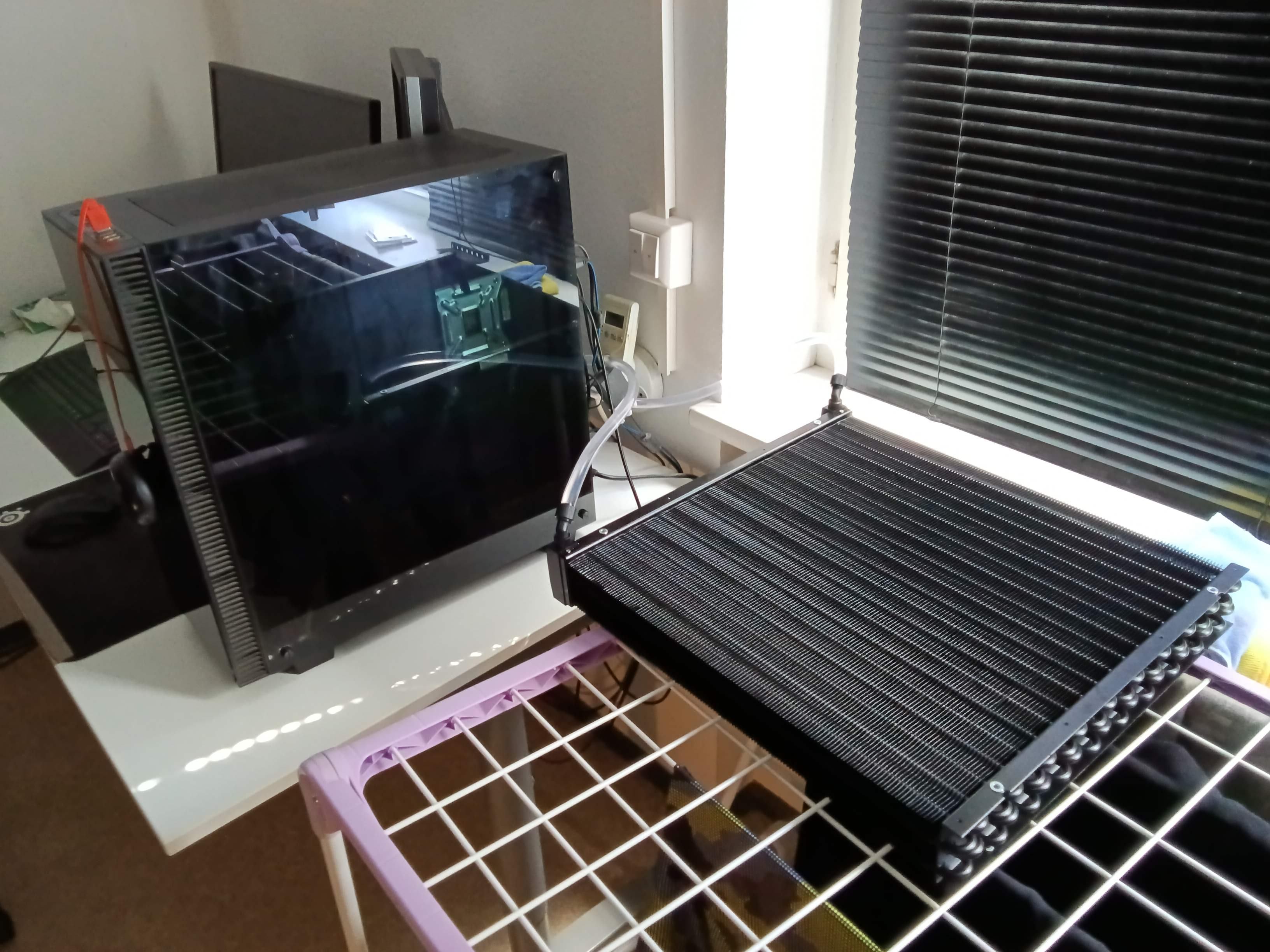

Also ich habe keine Ahnung was ihr alle habt, aber es funktioniert bei mir wunderbar! Habe es jetzt endlich geschafft mit der alten Pumpe den Radiator zum Laufen zu bringen war wahrscheinlich zu blöd sie richtig zu entlüften ;-) Ich habe mindestens 15 Grad weniger nach 2 Stunden spielen sonst hatte ich immer 75-bis über 80Grad zum teil! Konvektion funktioniert wunderbar ;-) Jetzt brauche ich nur noch etwas wo ich den Radiator drauflegen kann so dass er mindestens 75 cm vom Boden weg ist und von unten auch Luft bekommt... momentan muss mein Wäscheständer herhalten, aber sieht halt scheiße aus^^ (schaut selbst) jemand eine Idee worauf ich den stellen kann, so dass er definitiv von unten komplett frei ist und die Luft zirkulieren kann?
Ansonsten... Mission Accomplished ;-)

Wie wären 2 L-Profile unter die Tischplatte geschraubt?
Entsprechend dimensioniert sollte das doch stabil genug sein.
Oha das ist gar nicht mal so dumm! Aber meinst nicht dass dann die heiße Luft mir die ganze Zeit auf die Knie bläst bzw. auf die Beine ? Solange ist der Tisch ja nicht. Obendrauf die Lüfter die nach unten blasen so meinst du das oder?
Auf dem Bild sehe ich keine Lüfter. Und die Thermik dürftest du ja mit dem aktuellen Aufbau schon spüren.
Ich meinte 2 lange Profile unter die Tischplatte schrauben mit genug Überstand, dass der Mora darauf genug Platz zum Liegen / verschraubt werden hat. Eventuell 90Grad gedreht, damit die Endschienen auf die Profile kommen.
So verlierst du zwar ca 8cm Beinfreiheit in der Höhe, aber dein Kühler wäre in etwa einer Ebene neben dem Tisch (wie jetzt auch).
Über einen entsprechenden Lamellenschutz wäre zusätzlich nachzudenken.
Ich reden von den Lüftern die ich noch kaufen muss ;-) Achso jetzt weiß ich so ungefähr was du meinst :-) aber das mit.....Eventuell 90Grad gedreht, damit die Endschienen auf die Profile kommen....hab ich noch nicht so recht verstanden^^
zwei Profile an den Tisch hin zu schrauben hmm ich denke das bricht aus, denn er ist ja super schwer und mein Tisch ist nicht so massiv!
