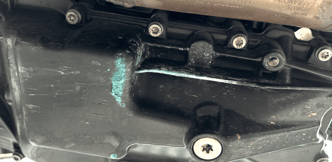

Da wollt ich morgen/übermorgen noch einiges fahren, bemerke ich daheim grüne Flecken unterm Motorrad:
Da ist ein kleines Loch (soll wohl eine Ausgleichsbohrung für die Wasserpumpe sein?!) wo, sobald der Motor an ist, Kühlwasser raus tropft.
Der Stand im Ausgleichsbehälter ist auch nur noch auf minimum.
Morgen daher schöööön zur BMW fahren. Für 5 Monate und keine 6000km find ich das jetzt schon nervig :fresse:
Willkommen bei BMW 😉
Da hat dann wohl die Dichtung der WaPu aufgegeben, zum Glück noch in der Garantie. Das Loch ist genau dafür vorgesehen, so kann das Wasser nach außen ablaufen anstatt ins Öl.
Klingt ja erstmal nicht nach einer großen Sache.
Bin mal gespannt was der Freundliche morgen dazu sagt. Es ist (noch?) nicht so dass das ganze Kühlwasser sofort weg ist, so dass ich hoffentlich bis zum Tauschtermin weiter fahren kann.
Die sollten dir kostenfrei ein Leih-Motorrad zur Verfügung stellen, vor allem nach der kurzen Zeit. Ich würde damit nicht mehr groß fahren.
Bedenke dass Kühlmittel am Reifen eine nicht die Haftung fördernde Maßnahme ist.

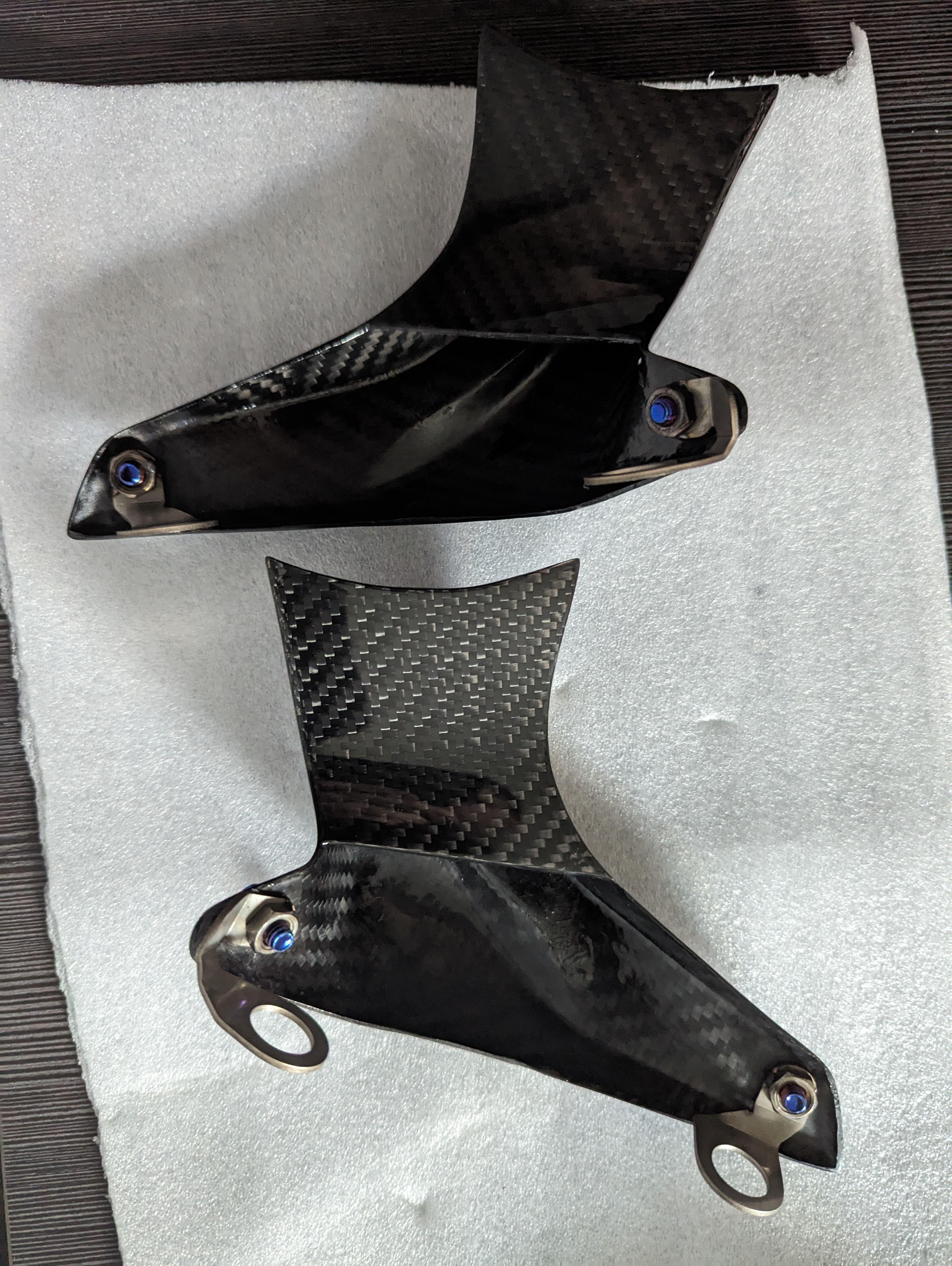

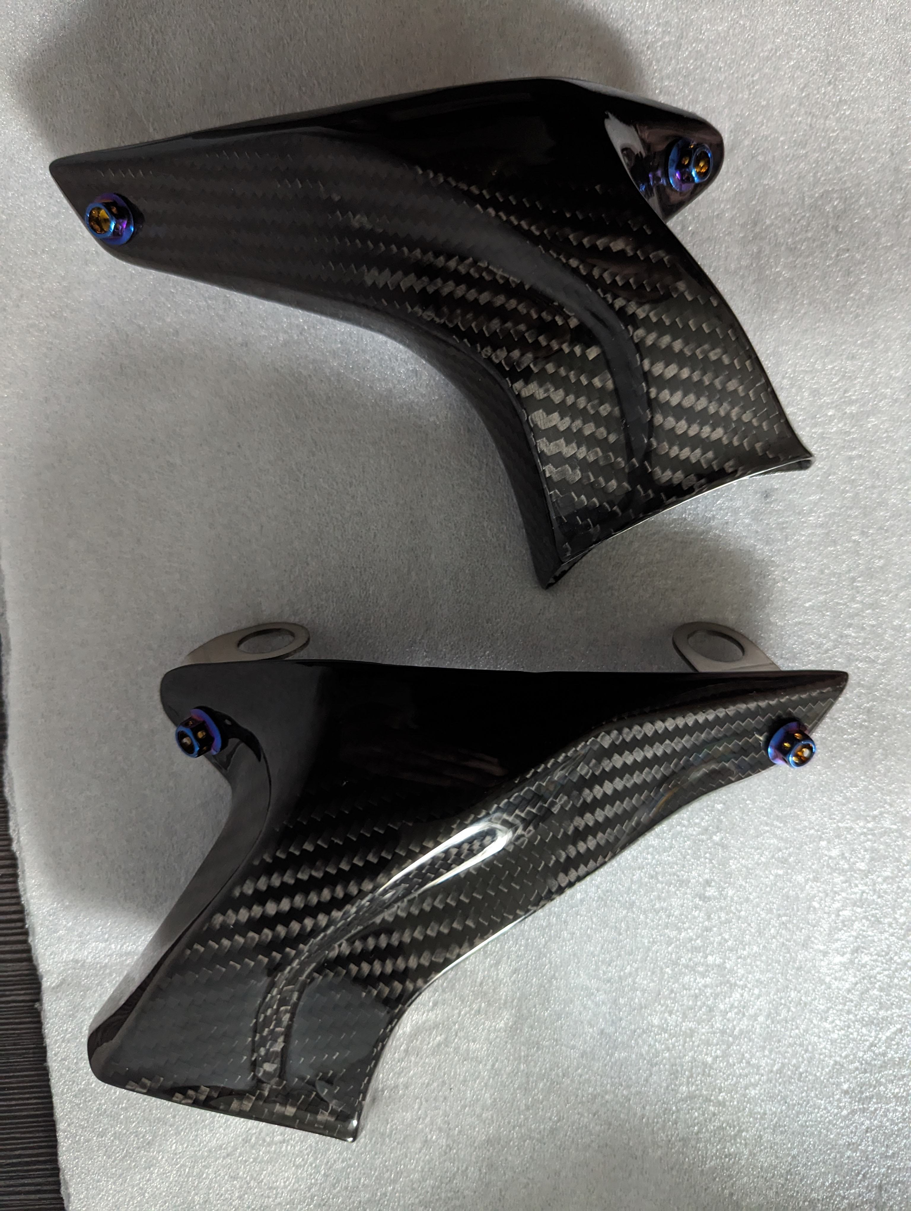

Die Tage Mal schauen ob der Kram passt oder ob ich da n bisschen friemeln muss 🫠
War etwas fummelig die Halter korrekt zu setzen aber an sich ging es. Die Bremszange auf jeden Fall locker lassen und erst die Schrauben der Ducts ansetzen bzw. klappte es glaube ich am besten erst die Halter an die Ducts und mit noch lockeren Schrauben das ganze ansetzen.
könnt ich mir auch noch so vorstellen

Nach Rückruf: Am 19.10. habe ich einen Termin wegen dem Kühlwasser. Bis dahin nicht groß weiter fahren und ein Ersatzmotorrad gibts nicht.
Letzte Urlaubstage, super Wetter und dann sowas. Sehr unbefriedigend.
Hatte vor mir das Boxermodell (R1250R) anzuschauen für die nächste Saison, das lasse ich aber nun.
Schaue mich mal bei Honda/Yamaha um.
Ersatzmoped gibt's nicht. Wow! Da würde ich aber explodieren. Ist das BMWs scheiß ernst?
