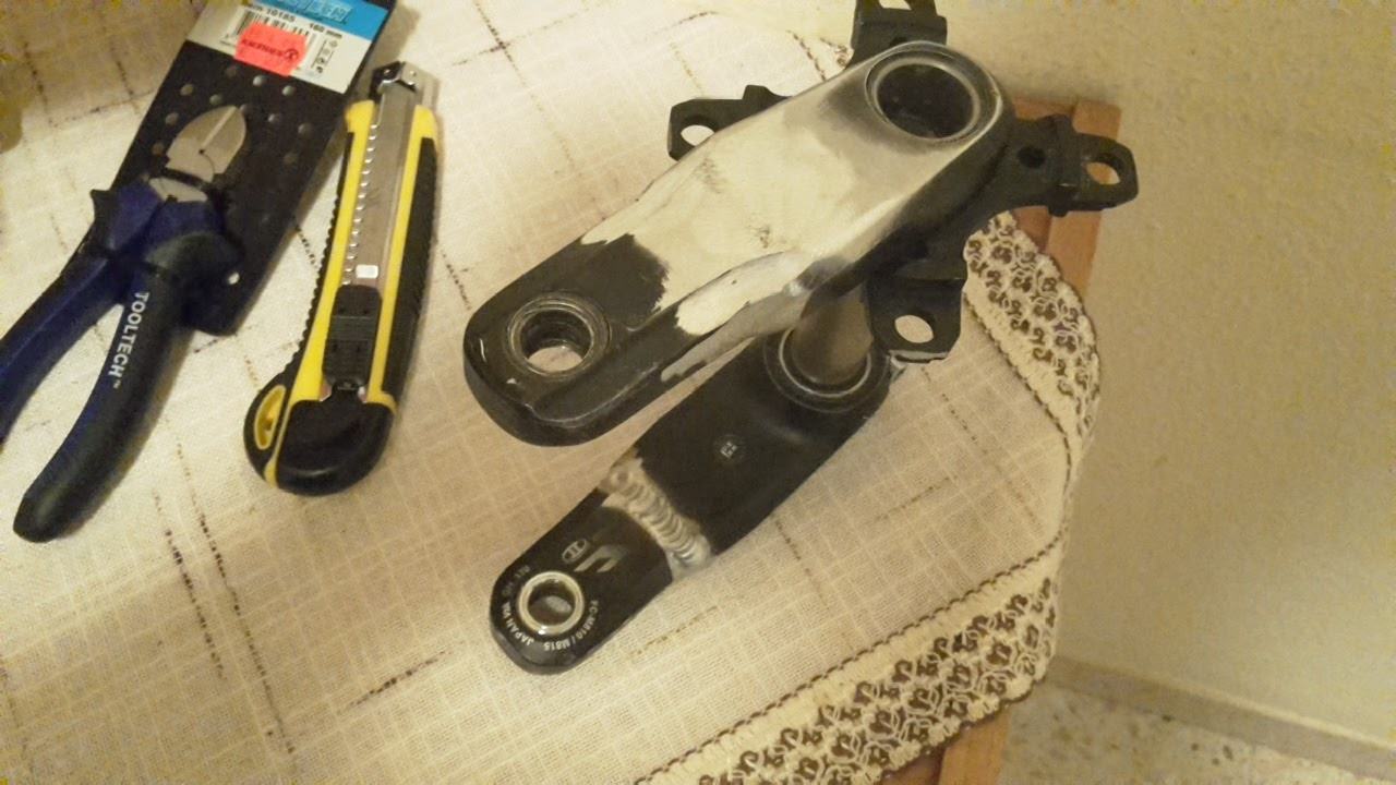

Ich fahre rechts klick und links flat. An dem Enduro wie auch an dem DH.
GdB 70 G, Links Beinprothese, rechts zieht daher anstelle das links drückt. Funktioniert erstaunlich gut. Man muss sich halt was einfallen lassen :d
Edit. Links ist die Kurbel auch gekürzt, wegen dem limitierten Kniebeugewinkel. 20160525_215429.jpg
Das Bild zeigt allerdings meine Kurbel für den DH Rahmen. Im Park ist man doch mal wilder unterwegs als daheim. Ich musste also beide Kurbeln auf die gleiche Länge kürzen. Der längere Hebel mit dem gesunden Bein und der kurze Hebel mit dem nicht gesunden Bein waren zu unterschiedlich. Ich konnte da drops usw nicht stehen. Da hat links die Kraft gefehlt. Gleich lang (170mm) konnte ich links nicht lassen, da ich dann im Stehen nicht richtig pedalieren kann. Mit den kürzeren Kurbeln komme ich vor allem links im Stehen besser zum treten. Beim Enduro ist nur die linke Kurbel gekürzt. Dort allerdings auch ziemlich weit, weil ich sonst im Sitzen nicht treten konnte mit links. Nur so, falls es einen interessiert.
