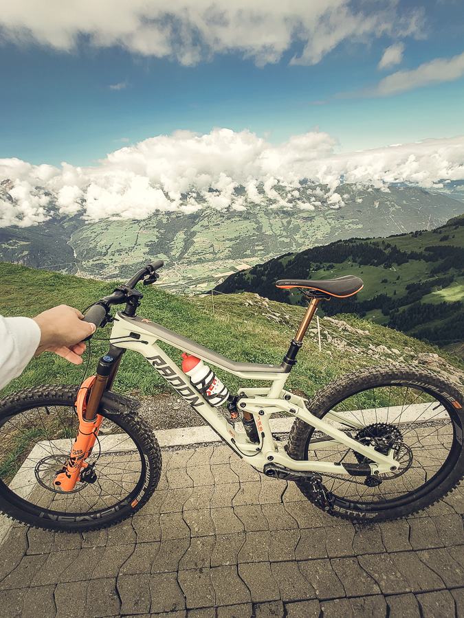

Fleissig mein neues Radon JAB 10.0 HD getestet und nach zwei ausführlicheren Tagen, bin ich mehr als nur happy damit!
Hab noch ein paar Details "verbessert" für meinen Geschmack:
- ESI Griffe montiert
- Tubeless umgerüstet (Milkit - Siehe Video ein paar Beiträge weiter oben)
- SRAM GX Eagle AXS Upgrade Kit
- Reverse Escape Pedale
Macht richtig Laune damit über die Trails zu fliegen, Bike Park selbst ist mir fast zu hektisch mit so vielen Leuten am Wochenende. Da bin ich lieber abseits im Wald unterwegs und geniesse die technischen Abschnitte.
