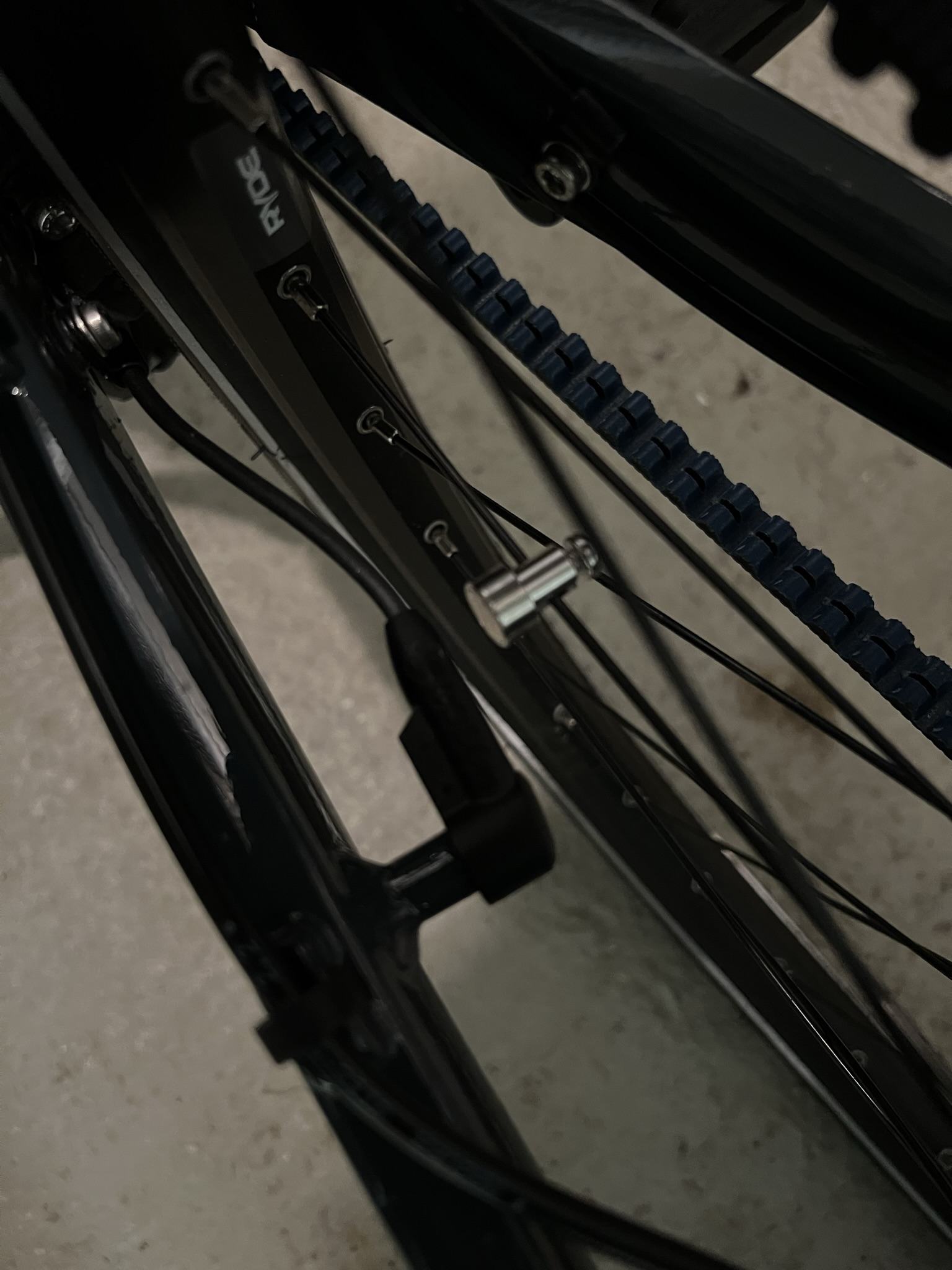

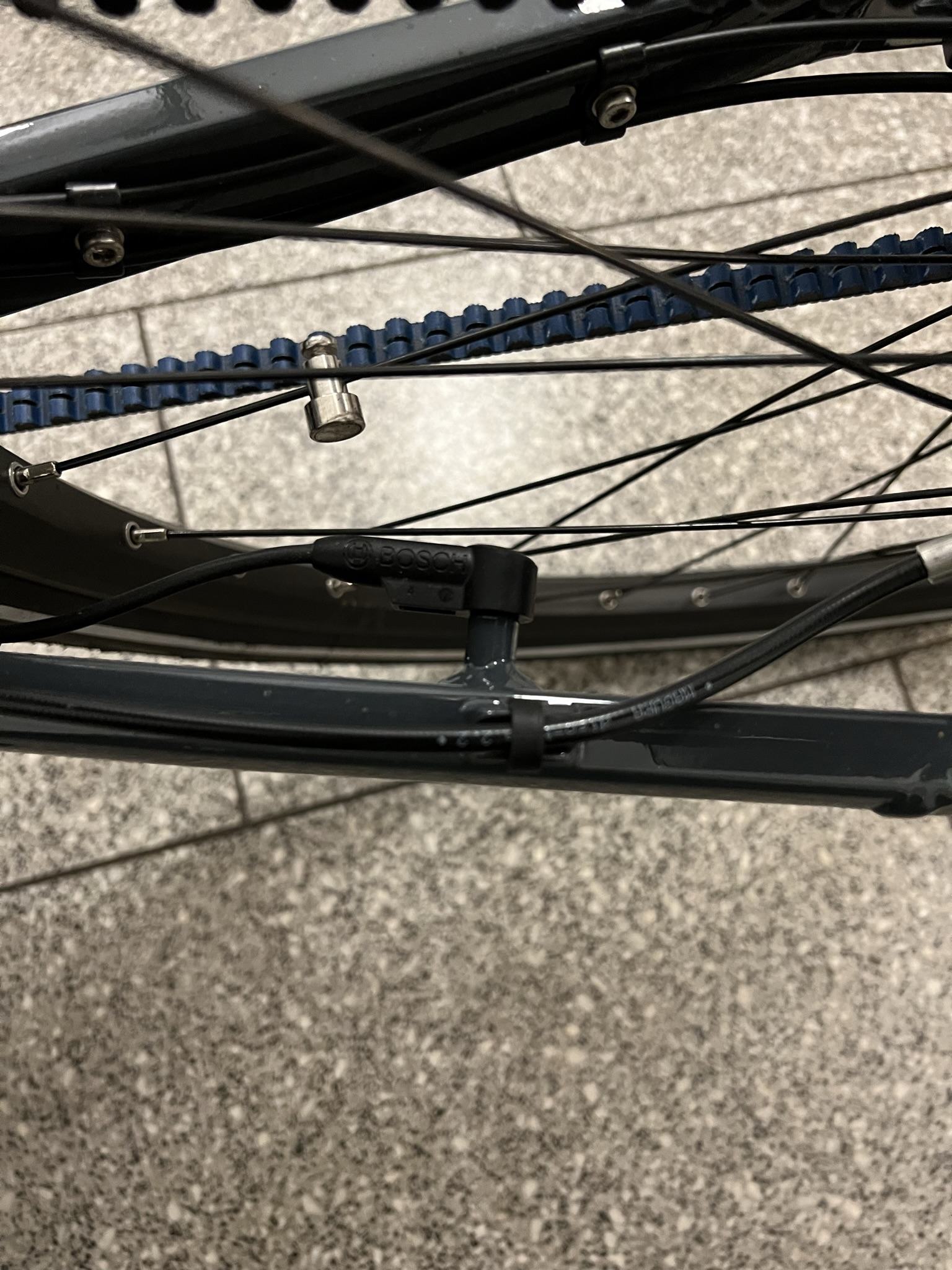

Bei meinem eBike, es hat gerade mal 200km runter und ist somit quasi Nagelneu, spinnt die Geschwindigkeitsanzeige. Sporadisch zeigt der zu wenig Geschwindigkeit an bzw. springt z.B. von 20kmh auf 5 kmh und wieder hoch etc.. Dadurch hat es sich selber stellenweise zum s-Pedelec getuned, weil scheinbar die Abriegelung ab 25kmh dann auch nicht zuverlässig funktioniert
Wie auch immer, wenn das Auftritt schmeißt das Bosch Purion nach einer Weile den Fehler 503 im Display und ich muss das System dann neustarten um wieder Motorsupport zu bekommen. Kurze google Recherche scheint hier meinen Verdacht zu bestätigen, dass der Speichenmagnet verrutscht ist, der hängt so ziemlich an der alleräußersten Position zum Signalgeber und müsste vermutlich 0,5-1cm nach innen. Leider wird in keiner der Anleitungen ein Anzugsdrehmoment genannt, hat jemand Erfahrung mit wie viel man so ein Ding anzieht? Es müsste dieser
Magnet sein.
Gefühlt hätte ich es jetzt mit 2-3nm angezogen, bin nur vorsichtig um das Ding nicht zu schrotten und bei zu wenig verschiebts mir das Teil vermutlich sofort wieder. Vermutlich eine dumme Frage, aber ich bin 10 Jahre lang kein Rad mehr gefahren und jetzt quasi wieder neu im Business
In der Anleitung vom Bike stehen alle Drehmomente aufgelistet, aber nicht für diesen Magneten.
