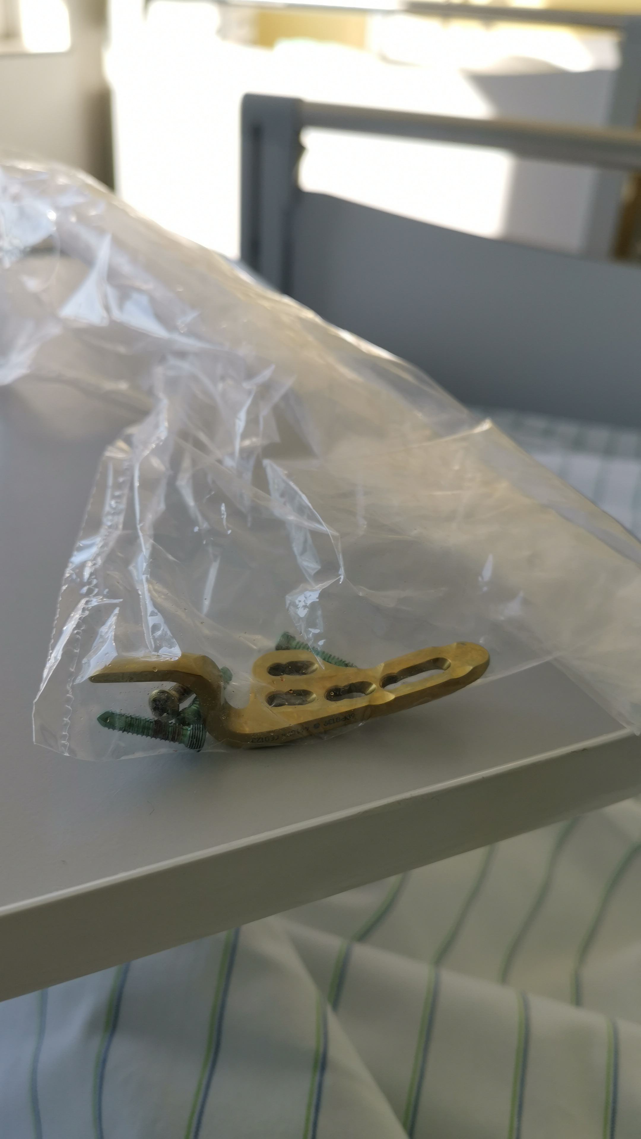

Raus ist die sau.
Direkt am Fahrrad verbauen. 😂😂
Schulter oder wo war das drin? Hoffentlich Funktion wieder zu 100% hergestellt?
Müsste dringend mal wieder bisschen die Schultern trainieren, merke aktuell sofort zB. wenn ich über Kopf etwas machen muss.
5-10min am Tag reichen da eigentlich aus, ich mach das auf Arbeit, sage immer habe Probleme mit Rücken durchs lange Sitzen, Chef sagt mach! :fresse:
Weiss ich noch net. Aber fühlt sich schonmal richtig gut an. Eigentlich wie vorher, hab auch kaum Schmerzen... Narkose war auch erste Sahne :d
