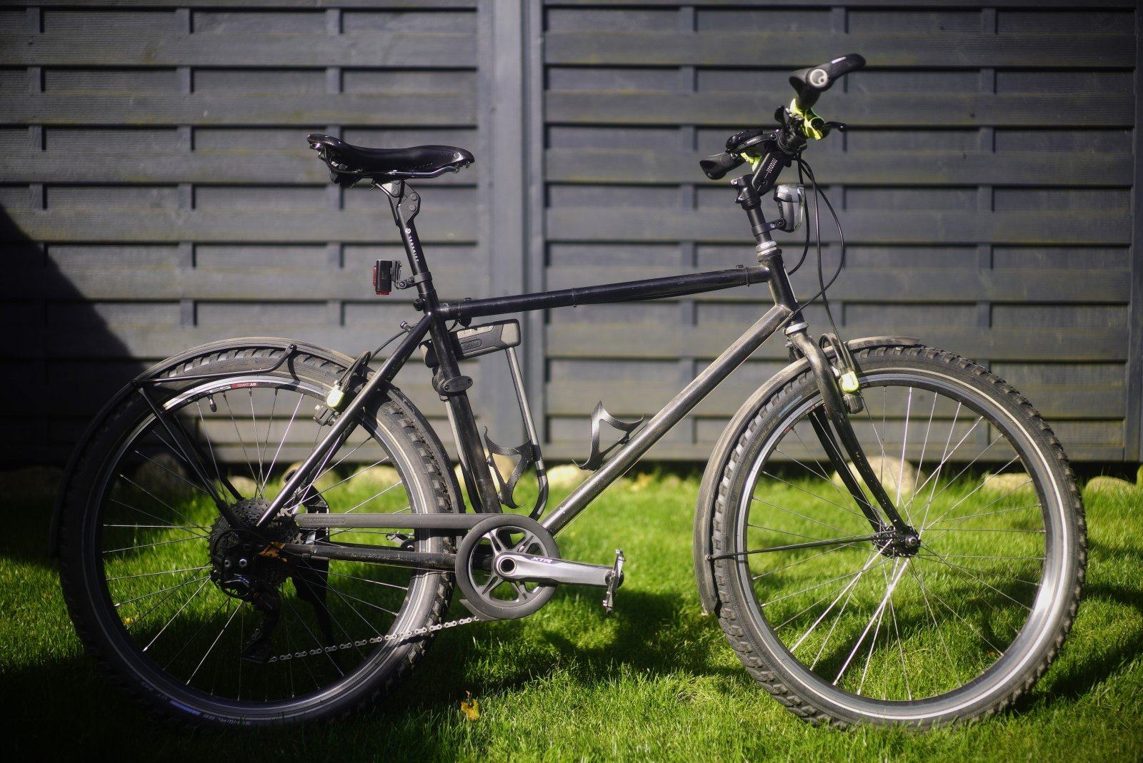

Aloha, Bin ja eig. mit meinem Fully 29er E-MTB mittlerweile gut aufgestellt. Lenker passt, Sattel passt. SRAM 1x12 läuft wie ein Uhrwerk, Bremsbeläge der Magura auch erst getauscht. ( Waren runter nach gut 1000km) Seitdem auch keine lustigen Geräusche mehr.
Jetzt hab ich noch das ca. 25 Jahre alte Stahlrahmen 26er "MTB" mit 21-Gang Shimano Schaltung (Klickhebel, 3x7) Die ist aber nicht mehr so das gelbe vom Ei.
Vorne lässt sich nur das mittlere und größte Ritzel schalten. Vermutlich hat sich der Zug gedehnt. Hab da schon ein wenig rumprobiert am Schaltwerk, ohne wirklichen Erfolg. Hinten klappts eigentlich wunderbar. Würde das gerne etwas für Straßenfahrten optimieren da ich doch irgendwie dran hänge. Hab vor Jahren schonmal Schwalbe Reifen mit durchgehenden Mittelsteg draufgebaut da die alten Stollenreifen durch waren. Rollt soweit auch gut. Aber das Schaltwerk...
Verkaufen ist eher verschenken bei solch alten Rädern. Daher die Überlegung ob man das irgendwie auf 1x12 oder so umbauen kann? Ob Shimano, SRAM etc. wäre mir da erstmal egal. Wenn möglich sollte es günstig bleiben da ich damit vermutlich nur mit den Leuten ohne Akku unterwegs sein werde.
Welche Infos bräuchten die Wissenden unter euch noch?
Achja, ich denke auch über eine gefederte Sattelstütze nach. Um ein wenig mehr Komfort zu haben. Platz ist genug. Tipps für was "günstiges brauchbares" ?
Danke schonmal 8-)
1x12 geht sicher nicht da du nen MicroSpline Freilauf auf dem HR brauchst, da gibts es ziemlich sicher nichts für deine Nabe. Theoretisch geht 1x11, oder 1x10
Gefederte Sattelstütze, ich weis nicht. Komfort kommt aus breiten Reifen mit niedrigen Luftdruck, nicht unbedingt aus nem Parallelogramm was mir ständig die Beinlänge verändert. Man kann noch über ne günstige Carbonstütze nachdenken, die nimmt die ganz harten Stöße recht verlässlich weg.
Wenn’s was gefedertes sein muss, Suntour SP12 oder sowas.

Ich bin den Sommer bei meinem 90er-Jahre 26" Marin von der 3x8 XT auf 1x11 (38er Kettenblatt/ 11-40 Kassette) umgestiegen, das funzt hier im flachen Alltag recht gut.

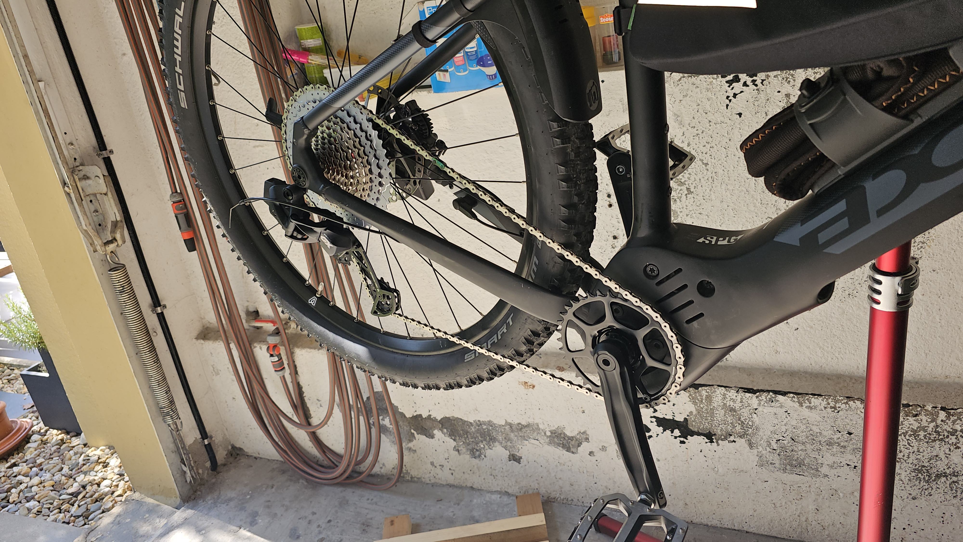

Hab heute die AXS angeschraubt.
Mit dem richtigen Kurbelabzieher wäre uch vermutlich etwas schneller gewesen..
Umbau hat knapp 90 Minuten gedauert.
Einstellen via Smartphone war in 15 minuten durch. Auf dem Ständer läuft alles einwandfrei. Praxistest erfolgt später..
Verbaut wurde ;
Sram Eadge AXS
Sunrace 11-50 Kassette
Sram X01 kette
Sram s-sync 2 t36 Kettenblatt

Erstes Fazit, läuft ganz gut die schaltung, muss sie nur nochmal nach justieren, macht beim schalten in den mittleren Gängen ab und zu Geräusche
Bin ich mal gespannt, ob das hinhaut. Die AXS ist schon ne ziemliche Diva, wenn die Kassette nicht gut passt durch die doch ziemlich genauen Schaltvorgänge. Je nachdem, ob die Sunrace Kassette die gleiche Gesamtbreite und Abstand zwischen den Ritzeln hat oder nicht, kann schon reichen, dass das beschissen schaltet. Shimano XT Kassette hat z.B. auf die gesamte Breite der Kassette glaub um 1mm Unterschied. Ich habe das AXS Schaltwerk mit der Kassette nie 100% zum laufen bekommen. Am Ende gabs 1 Gang in der mitte der KAssette, der nur schaltbar war, wenn man von klein nach groß ging.
Softwareseitig wäre das sicherlich machbar, jeden Gang per microshift zu justieren, wird halt net angeboten.. Damit wäre praktisch jede Kassette fahrbar.

Also schalten tut die AXS in jeden gang, egal ob rauf Oder runter. In der Mitte gibt's dann gelegentlich mal nen klingeln beim Wechsel, kann es schlecht beschreiben ist so nen "klong" mit hall hinterher.. Das hatte ich an der xt vorher aber auch gelegentlich.
Wenn man den den passenden freilauf an der felge hat :d
mit meinem HG kann ich keine Shimano 12x fahren.. da bleibt ja nur die Sram PG1230 oder wie ich mich jetzt entschieden habe die Sunrace..
werde die tage nochmal ans einstellen gehen.
Dank der Email von Sram welche ich heute bekommen habe(nachdem ich mir die app installiert habe), habe ich wohl auch nen Fehler auf der Mechanischen seite gemacht :/ vielleicht ist das auch schon die lösung..
