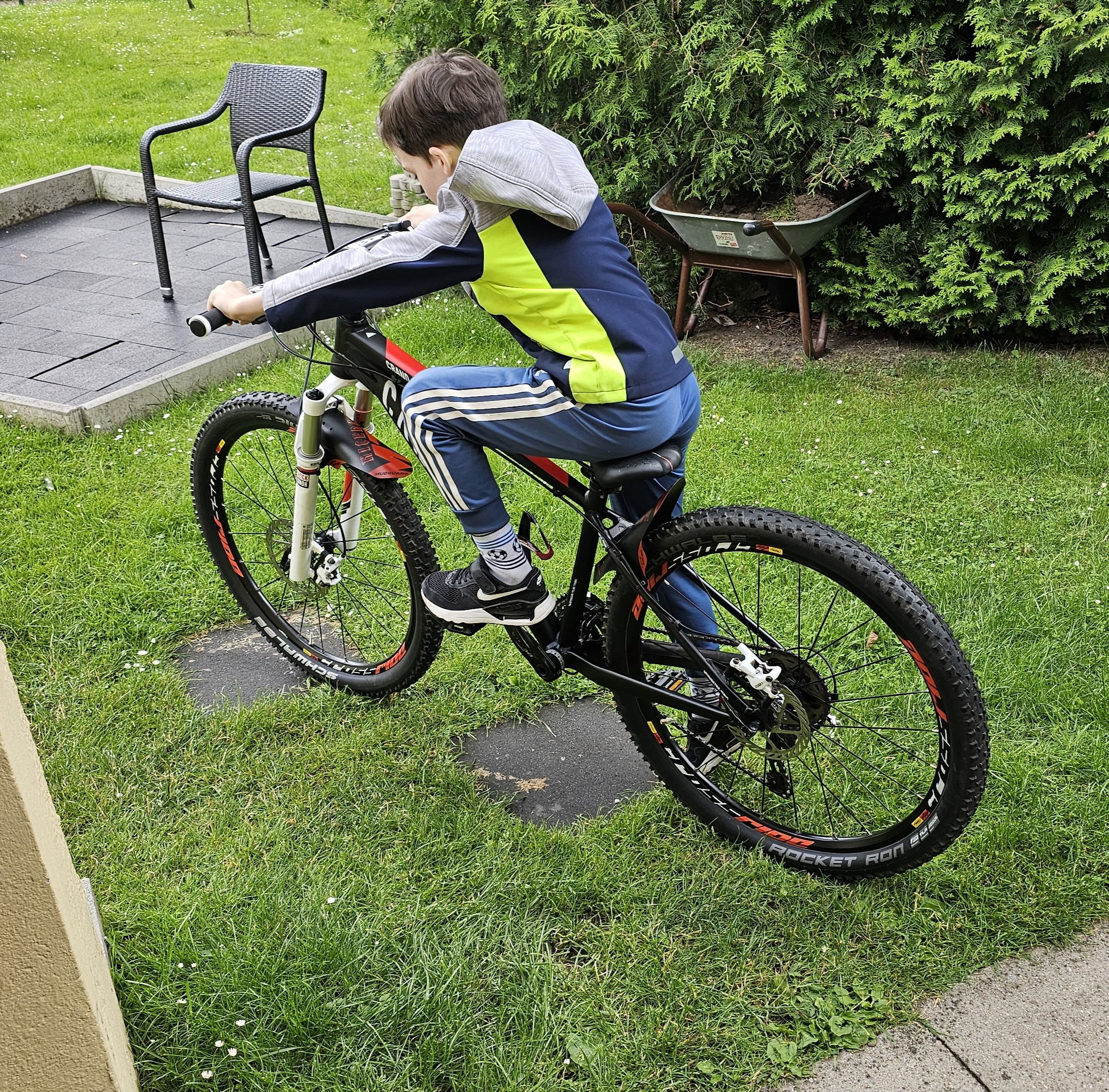

So ersten Probefahrten mit dem canyon im Garten sind schonmal ausbaufähig 🤣
Die Größe ist echt am Limit (siehe Schnappschuss)
Lenker würde um 3cm beidseitig gekürzt, kommt aber noch nen kleinerer vorbau dran, dann passt es vorne besser
Und jetzt geht's natürlich weiter. Die schaltung 3x10 ist für den kurzen natürlich absolut nichts.
Er kommt mir vorne und hinten schalten nicht klar (kam er vorher auch nicht)
Also wird den Hobel noch auf 1x10 umgebaut.
Was wäre da sinnvoll, 30 oder 32 kettenblatt?
Auf dem mittleren fährt er aktuell mit 30 passt soweit auch nur muss schleift die Kette am. Umwerfer und springt hinten übers große Ritzel (muss dann noch eingestellt werden.

Das ist zu groß und zu lang, bisschen die Ellenbogen müssen schon eingeknickt sein, so kann er keine Kurve fahren, abbiegen oder Schläge abfedern.

@Dio da geb ich dir vollkommen recht,
War nen versuch wert obs vielleicht doch passt, aber das ist (leider) zu groß und wird eingelagert, mit nem anderen vorbau könnte ich noch ~5cm verkürzen, das wars dann aber.
