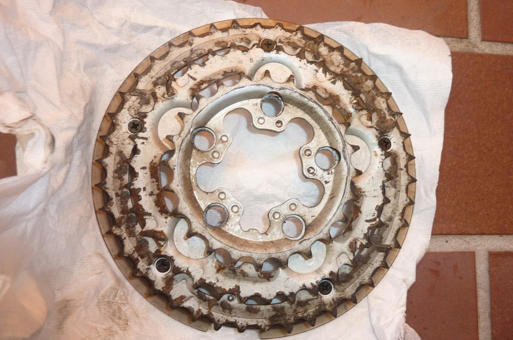

Hi,
folgendes Problem: Wenn ich auf dem 34er oder 42er Kettenblatt stark in die Pedale trete, knackt es ab und zu laut und ich trete kurz ins Leere. Das tritt seltener auf, nachdem Kette, Ritzel, Blätter frisch gereinigt und gefettet sind und nimmt im Laufe der Zeit wieder zu.
Habe mich im Netz eingelesen und es kommen bei den Symptomen wohl mehrere Ursachen in Betracht: Kettenblätter, Ritzel, Tretlager, Hinterradachse, Kette.
Das Hinterrad wackelt auf jeden Fall etwas, wenn man daran rüttelt. Das hatte ich bei einem anderen Fahrrad auch, allerdings ohne diese Probleme.
Die Kette habe ich mal um vier oder fünf Zähne gekürzt. Allerdings trat besagtes Problem identisch schon vorher auf.
Würde mich freuen, falls ihr mir weiterhelfen könnt, wie am besten vorzugehen ist und ob sich Ursachen ausschließen lassen, so dass die Kosten nicht ausarten.

Kettenblätter sowie Kassetet und Kette Tauschen. Das größtze Ritzel ist definitiv verschlissen. Daher direkt alles Tauschen. Und wenn das Hinterrad lose ist dann den schnell spanner fester ziehen oder aber die nabe ist hinüber.

attachment.php
hört sich nach dem freilauf hinten an.
aufmachen und mal fett rein, da werden die sperrklinken nicht richtig verriegeln/rausspringen
Wenn Kette und Ritzel schon ziemlich verschmutzt sind, knackt es in manchen Gängen bei starkem Treten bei jeder Umdrehung einmal.
Schließt das den Freilauf aus oder trotzdem checken?

du hast geschrieben du würdest ins leere treten.
das kenne ich nur vom freilauf.
ausser du hörst das dabei die kette rasselt dann überspringt sie die zähne,dann ist es nicht der freilauf.
die info fehlt halt.
