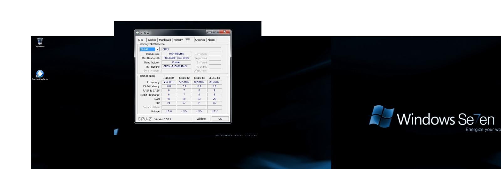

dann nimmst du dir mal CPU-Z und machst einen screen vom SPD reiter
ehm und wenn da andere timings bei corsair stehen würden was nicht der fall ist... deswegen läuft der ram immernoch mit 533 MHZ ?!? lol ?
Corsair HP: TW3X2G1600C9D * PC3-12800 2GB Kit 9-9-9-24 240pin DIMM <- steht da zu den Rams.
Hab mal die Datei angehangen mit dem Screenshot... Wer kann mir helfen?
Habe Bios einstellungen komplett so gelassen
kein wunder das der ram mit 1066 taktet. das steht ja schliesslich auch so im SPD profil.
schue mit everest nochmal ncoh ob es noch mehr gibt als vier, dennmehr zeigt CPU-Z nicht an.
selbst das vierte mit 685 MHz ist nur irgendwelcher mischmasch
Everest Ultimate zeigt sogar nur 2 an...
@ 533 MHz 7-7-7-20 (CL-RCD-RP-RAS) / 27-59-4-8-4-4 (RC-RFC-RRD-WR-WTR-RTP)

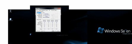

Hab jetzt mal bissel rumgebastelt ^^
Cool & Quiet ist AUS
Virtualisierung ist AUS
Spread Spectrum ist AUS
Ram Volt auf 1,65V
Northbridge auf 1,200 V
Southbridge auf 1,400 V
667 MHZ (1:3,33 (FSB : DRAM)) bei 7-7-7-20-27 T1
und
800 MHZ (1:4 (FSB : DRAM)) bei 9-9-9-24-35 T1
Kaum unterschiede im Everest Bench erkennbar?!? Warum das ?
Siehe anhang...
ganz einfach, weil nicht wirklich viel unterschied is... und spürbar schon gar nicht ;)
ich an deiner stelle würde aber die spannungen erstmal @stock lassen. nur die dram voltage entsprechend auf den angegebenen wert stellen.
also falls du das noch nicht versucht hast, mach das mal. is ja sonst unsinn die spannungen und somit die temps zu erhöhen, wenns nicht notwendig is um ein stabiles system zu haben.
Naja aber warum kann ich jetzt nur 800MHZ einstellen ? Und nicht die 1600 MHZ die der Ram eig bringen sollte?! Oder is das Normal so ? Kann mal bitte einer was dazu sagen der auch 12800er-1600 MHZ Ram benutzt ?
