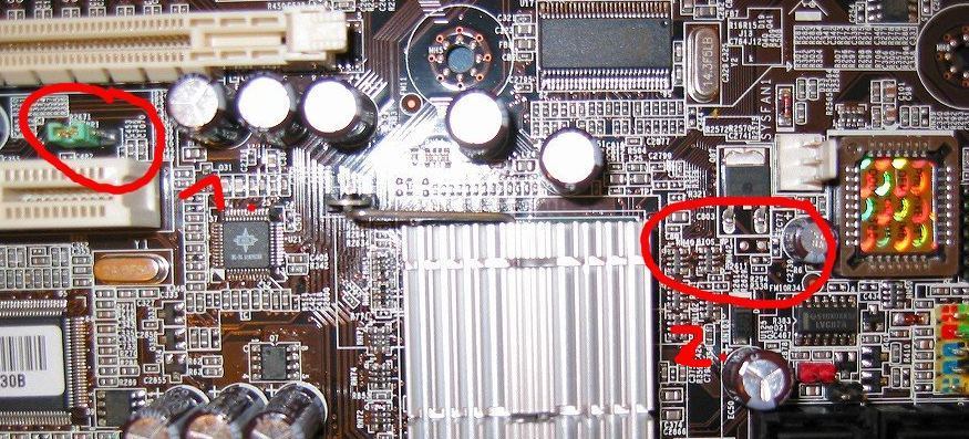

ich hab auch vor dem ersten Update gesucht ...bei mir gibt es keinen WP1 ...aber 2 Lötpunkte mit der Bezeichnung ...wenn du keinen dokumentierten gesteckten Jumper findest ,brauchst du auch nicht weiter zu suchen .
... ich update per bootfähigen USB Stick ...wie genau startest du den Flashvorgang ? ...

also der jumper zw. den pci/pcie-slot ist nicht aufgelötet oder der andere ? ähm braucht man den überhaupt ?
siehe bild von jemand anderem aus dem netz, da fehlt der, der nahe dem bios ist (pos.2) und der write-protect ist ? der andere ist da.
der auf pos. 2 = BIOS_write_protect sollte nicht stören wenn er offen ist, da
offen gleich enable flash bios.
der pos. 1 sollte egal wie er steht normales flashen zulassen, wenn der auf 1-2 steht dann kann man halt blind flashen wie weiter vorne im thread mehrfach beschrieben.
bei mir sind beide da, aber hab sie nie umstecken müssen.
welche board-rev. hast Du ?
ist der 4pol. lüfteranschluß da nähe atx-stecker ?

und ? siehe mein post weiter oben inkl. bild ?
mal usb-stick probiert ?
