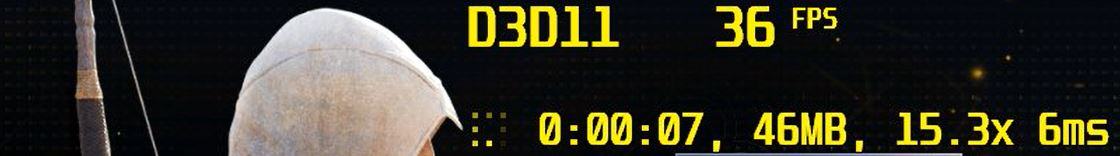

Hi leute, ich habe eine Frage bezug Überwachungsanzeige. Und zwar wenn ich mit msi afterburner Videos aufzeichne, wird auch die Aufzeichnungsinfo auf dem Video angezeigt. Ich möchte nur die FPS anzeige darauf haben. sonst nichts. auf frühere afterburner Version hatte ich während Aufzeichnung nur einen runden kreis. jetzt zeigt er mir die aufzeichnungszeit und die dateigröße an und speichert diese Infos auch auf das Video :( Ich habe viel unter Einstellung gesucht um dies abzuschalten. leider kein erfolg.
Konkret fällt mir da nur ein Workaround ein: Du nimmst per Shadowplay auf. Das zeichnet die Anzeige auf, aber Du hast den Kreis nicht.
Ich kann nvidia Geforce exprience nicht installieren. keine Ahnung warum und hab schon nvidia kontaktiert. die suchen nach eine lösung. Ausserdem ich möchte mit Intel GPU aufnehmen. Das Problem ist nicht der kreis auf dem Video. AB schreibt neulig die Aufzeichnung Infos auf dem Video. das braucht ja kein mensch :(
Siehe Bild unten !

Ich habe selbst raus gefunden wie ich die Meldung abschalte :)
