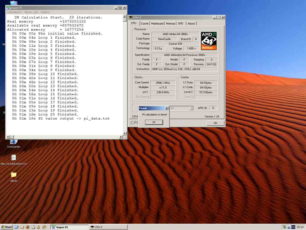

So ich hab jetzt nochmal getestet.
Ich würde sagen der Prozzi hat eine Sperre bei 2,6GHz!
216*12 (2592) liefen ja einwandfrei.
Hab jetzt mal den Mult auf 11 und den HTT hoch und sie da
hier gehen 236*11 (2596), dann ist aber auch schluss!
Das ganze bei 2,7V VDimm, 1,6V Vcore, 1:1, 1T
Für mich ganz klar Sperre bei 2,6!
Unten noch ein Screenshot.
